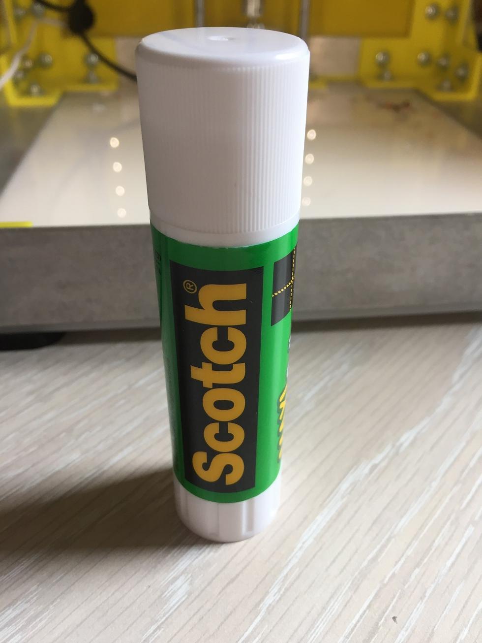

biostrike Posté(e) Mars 21, 2017 Auteur Partager Posté(e) Mars 21, 2017 Il y a 2 heures, Motard Geek a dit : La colle vous lavez à chaque impression ?? Oui, sinon si tu en rajoute tu augmente l'épaisseur de ta couche de colle, ça fait une premier couche dégradée. Lien vers le commentaire Partager sur d’autres sites More sharing options...

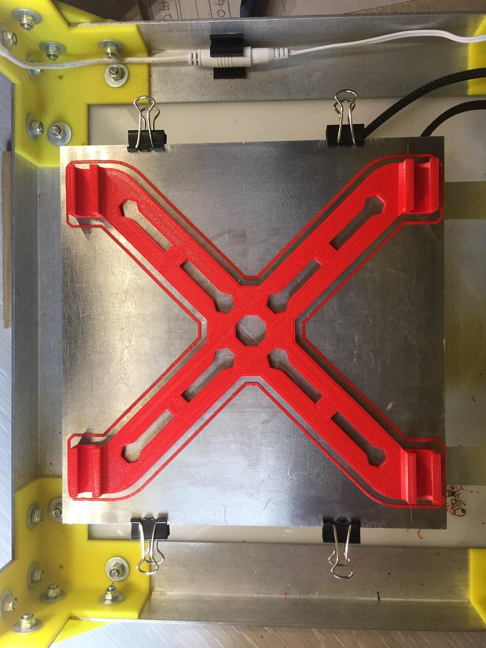

edalin Posté(e) Avril 2, 2017 Partager Posté(e) Avril 2, 2017 (modifié) Salut, un petit retour sur la colle Scotch 3M, aucun problème de warping, ça adhère vraiment bien. Plusieurs petites impressions sans aucun problème. J'ai fait une impression full plateau, j'avais des doutes sur l'adhérence de la première couche, car le temps d'aller d'une extrémité à l'autre du plateau la colle avait séché, et bien la encore impeccable. J'ai essayé le blue Tape 3M 2090, trois impressions ratées, pas d'adhérence. Mais c'était avant le smart offset, il faut que je recommence. Avant je nettoyais complètement le plateau à l'alcool entre chaque impression. Maintenant un petit coup de chiffon alcoolisé pour étaler la colle, un aller retour de colle fraiche et ça roule. Ma première couche reste bonne. Modifié (le) Avril 2, 2017 par edalin 3 Lien vers le commentaire Partager sur d’autres sites More sharing options...

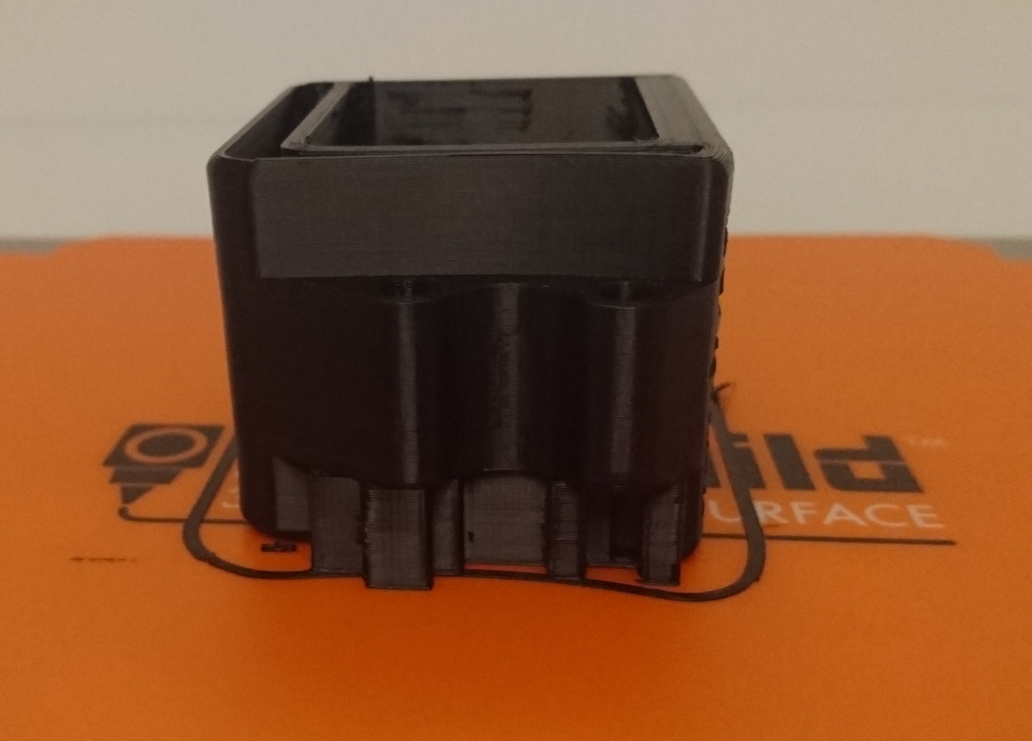

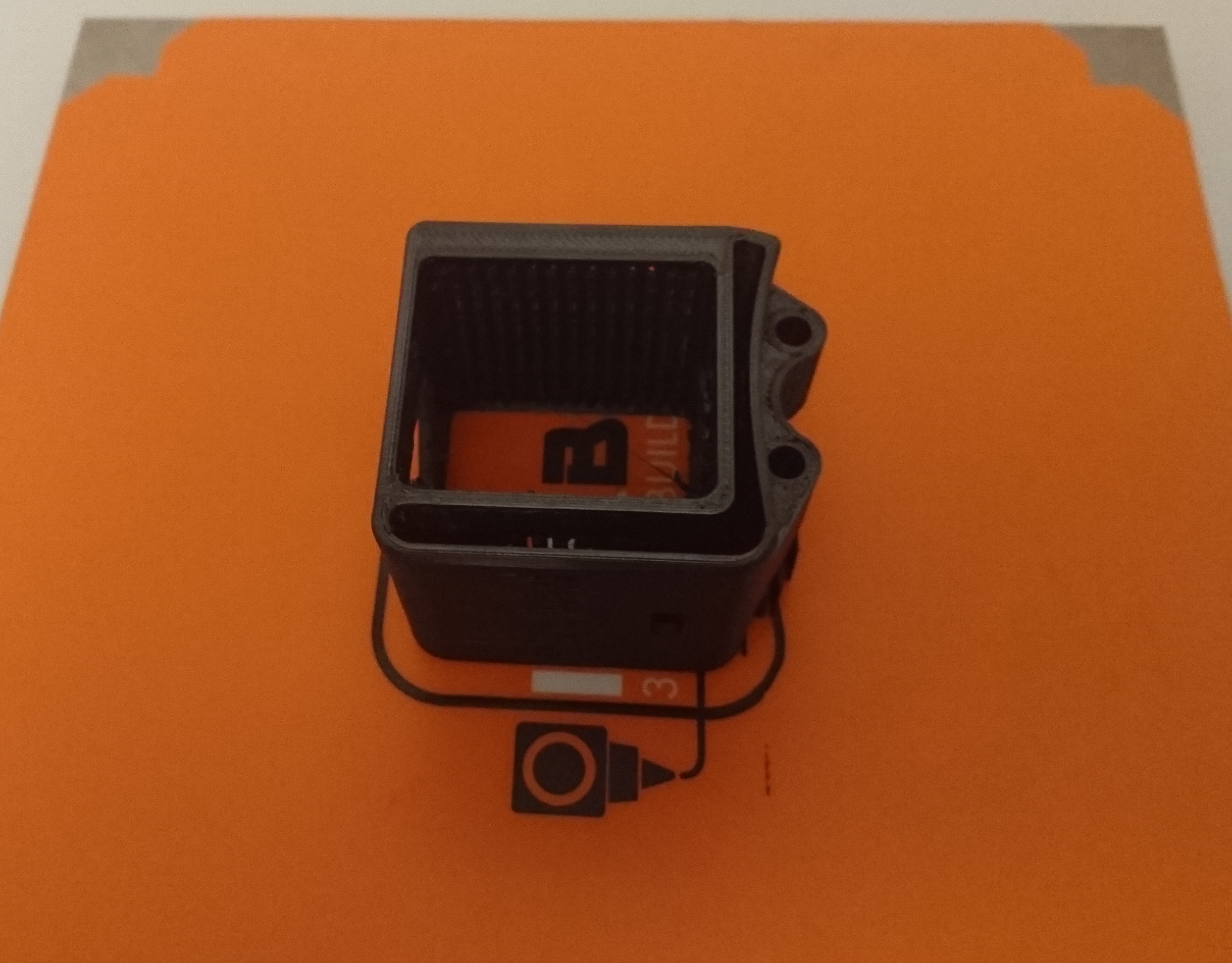

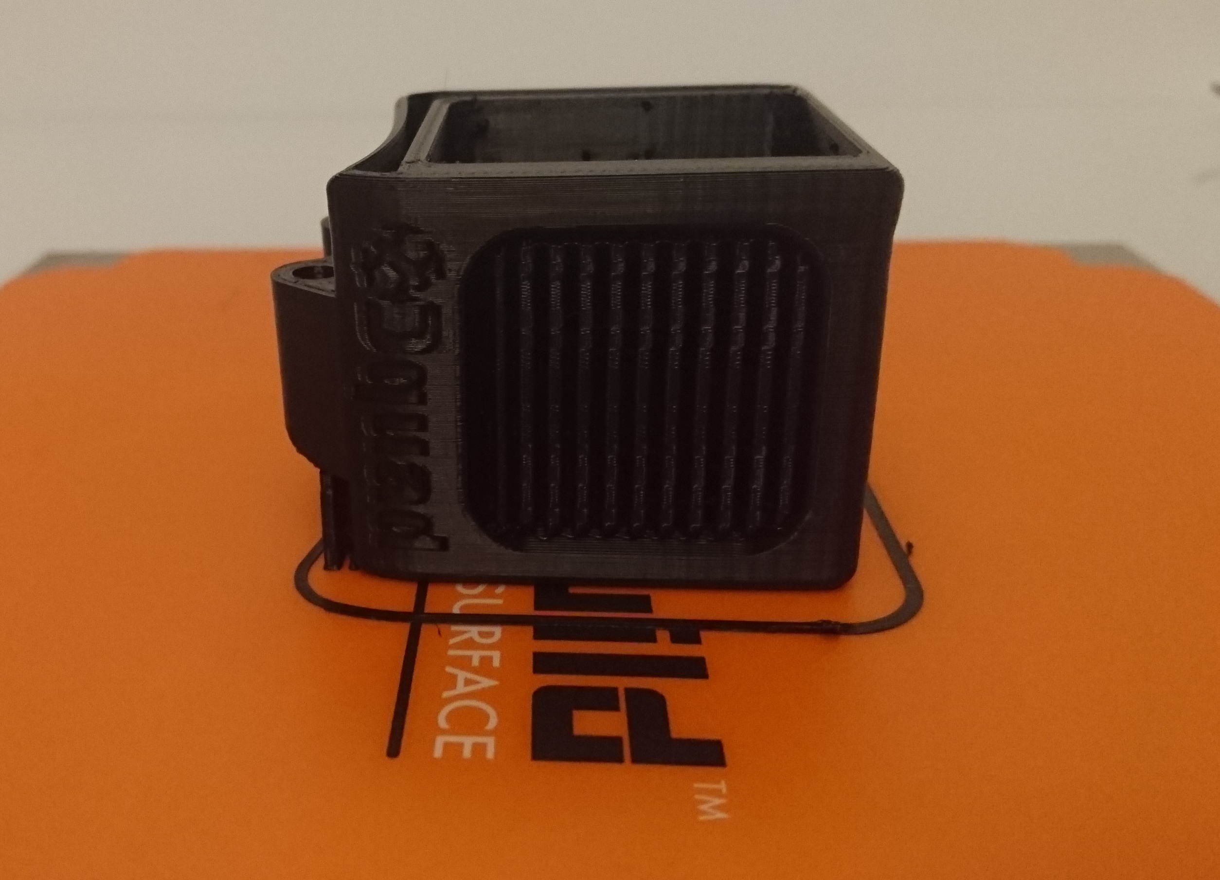

Motard Geek Posté(e) Mai 1, 2017 Partager Posté(e) Mai 1, 2017 Bon le Lokbuild c'est vraiment cool (pour du PLA) mais j'en chie à décoller mes impressions Lien vers le commentaire Partager sur d’autres sites More sharing options...
biostrike Posté(e) Mai 1, 2017 Auteur Partager Posté(e) Mai 1, 2017 En fonction du fabricant du PLA, j'ai remarqué que l'adhérence était différente. Avec le Real PLA adhérence facile, par contre avec le G3D ça adhére beaucoup moins bien (avec offset équivalent bien sûr). Lien vers le commentaire Partager sur d’autres sites More sharing options...
Motard Geek Posté(e) Mai 2, 2017 Partager Posté(e) Mai 2, 2017 Je n'ai testé que du PLA de chez NatureWorks (l'Ingeo 3D850). Prochaine étape le TPU de chez TME.eu Lien vers le commentaire Partager sur d’autres sites More sharing options...

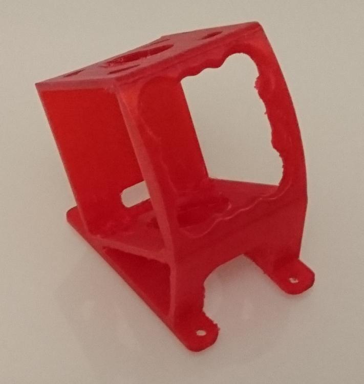

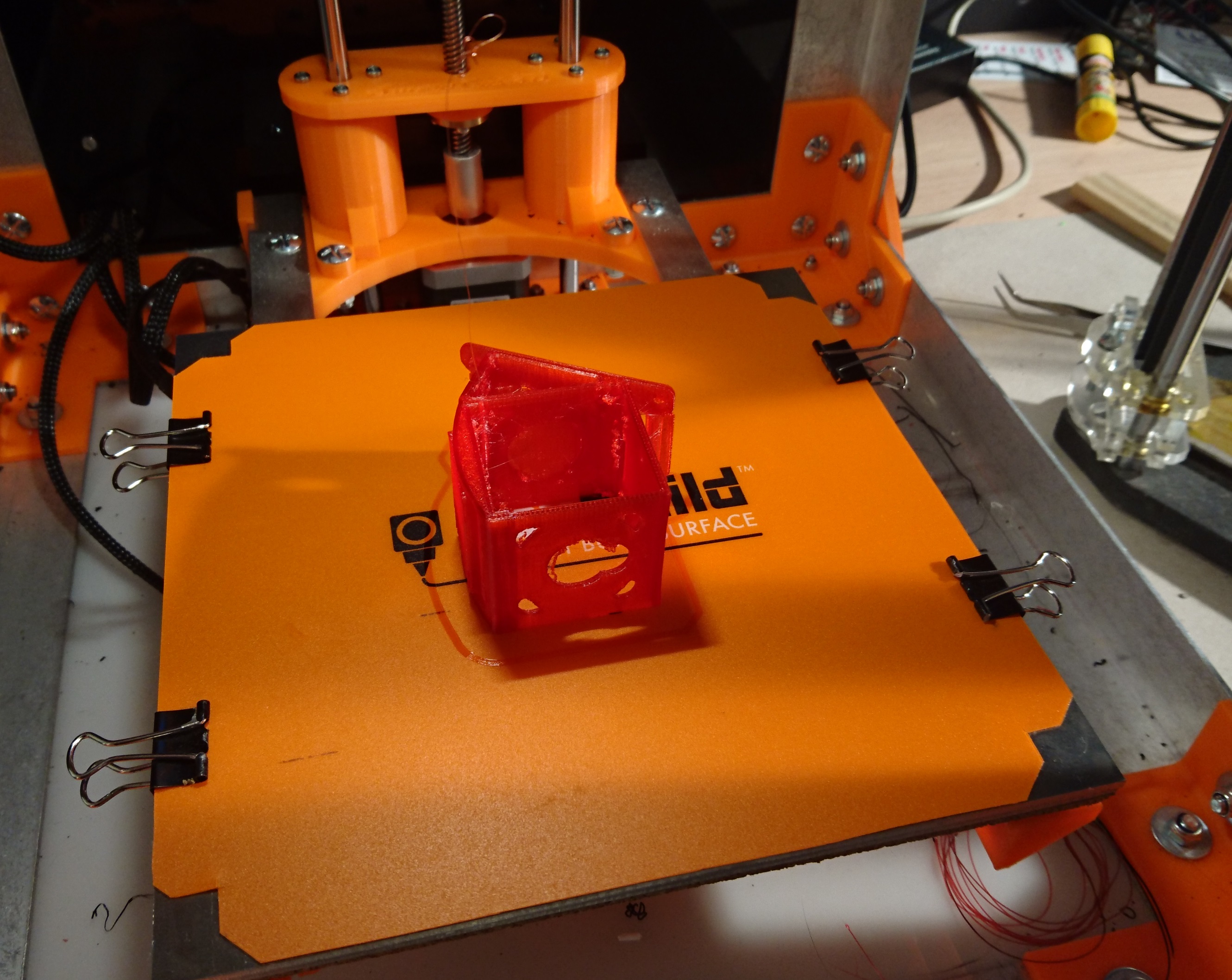

Motard Geek Posté(e) Mai 2, 2017 Partager Posté(e) Mai 2, 2017 Première impression TPU avec succès sur Lokbuild J'ai remonté un peu ma buse, ça collait encore énormément... J'ai lancé un support de GoPro pour drone, 10h d'impression sans brim (ce qui ne passait pas avec la Pattex), je croise les doigts Lien vers le commentaire Partager sur d’autres sites More sharing options...
Motard Geek Posté(e) Mai 3, 2017 Partager Posté(e) Mai 3, 2017 Impec le TPU sur le Lokbuild, même les petits support à même le plateau 1 Lien vers le commentaire Partager sur d’autres sites More sharing options...
Motard Geek Posté(e) Mai 4, 2017 Partager Posté(e) Mai 4, 2017 Petite impression de la nuit (9h) avec encore moins de surface en contact avec le plateau et c'est passé nickel : Par contre le TPU Sainsmart est plus visqueux que celui de chez TME.eu, va falloir que j'adapte mes réglages. Le côté pratique c'est qu'il est plus facile à décoller du Lokbuild Petite photo après retrait des supports : 1 Lien vers le commentaire Partager sur d’autres sites More sharing options...

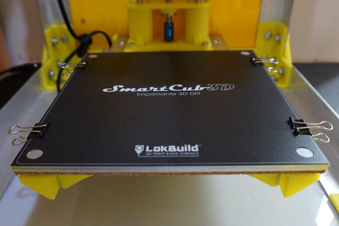

biostrike Posté(e) Aout 4, 2017 Auteur Partager Posté(e) Aout 4, 2017 (modifié) Prochainement disponible... ;-) 2 versions/2 tailles : Lockbuild Custom (avec zone pour le palpage) en 200mm ou 203mm Lockbuild Custom ALU (avec zone pour le palpage et support aluminium 2mm) en 200mm ou 203mm Modifié (le) Aout 4, 2017 par biostrike 5 Lien vers le commentaire Partager sur d’autres sites More sharing options...

biostrike Posté(e) Septembre 3, 2017 Auteur Partager Posté(e) Septembre 3, 2017 (modifié) Pour ceux que ça intéresse, les lokbuild "SmartCub3D" sont disponible ;-) Modifié (le) Septembre 3, 2017 par biostrike 1 Lien vers le commentaire Partager sur d’autres sites More sharing options...

biostrike Posté(e) Septembre 3, 2017 Auteur Partager Posté(e) Septembre 3, 2017 (modifié) J'ai fait un petit tuto pour bien utiliser le Lokbuild : https://smartcub3d.com/guide/tutoriel/Utilisation-du-LokBuild ;-) Et l'offset Z pour le plateau : 0.78 ou votre offset +0.6 Modifié (le) Septembre 4, 2017 par biostrike 2 Lien vers le commentaire Partager sur d’autres sites More sharing options...
