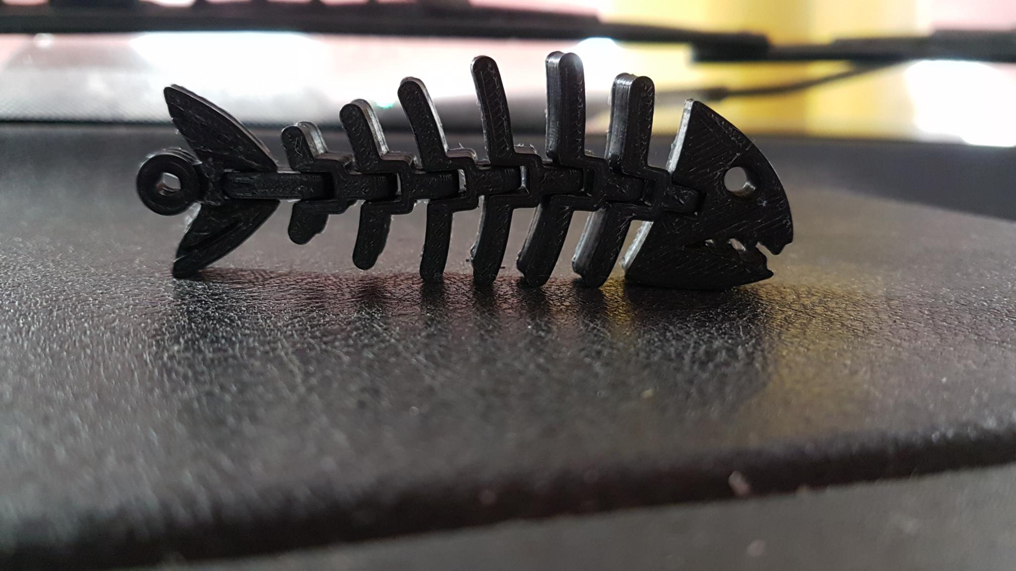

Fifi01 Posté(e) Janvier 25, 2018 Partager Posté(e) Janvier 25, 2018 en te lisant, un détail m'interpelle : dans le start code, les M104 et M109 doivent être suivi de S{material_print_temperature_layer_0} dans CbD, la syntaxe n'est pas la même, c'est S{grip_temperature} donc pas du tout pareil ! un exemple joint de fichier .g, que je viens d'imprimer, avec un filament lambda noir, donc à 210°, et 1.75 mm, avec un radeau pour l'accroche, en 0.2 (temps d'impression 1h10 environ). c'est un poisson articulé, très rigolo et c'est magique que ce soit articulé. tu peux regarder dans le fichier, tu verras les lignes, et tu peux comparer. Ou bien alors tu prends direct mon fichier, et tu imprimes pour voir. Tiens-moi au courant dagoma0.g Lien vers le commentaire Partager sur d’autres sites More sharing options...
Lionel Posté(e) Janvier 25, 2018 Partager Posté(e) Janvier 25, 2018 Fifi, je te remercie de l'infinie patience avec laquelle tu m'as sorti de la mouise! et quelle belle idée d'avoir imaginé mon erreur! j'ai lancé ton impression (qui se fait actuellement), donc ça marche. J'ai modifié les S{...} et j'essaie à la fin de ton impression. Mais comment aurais-je pu inventer ça tout seul? C'est génial, merci infiniment! Je vais pouvoir commencer à bricoler... Amitiés Lio Lien vers le commentaire Partager sur d’autres sites More sharing options...
Lionel Posté(e) Janvier 25, 2018 Partager Posté(e) Janvier 25, 2018 Fifi, j'ai une question et une remarque : Ton poisson est extraordinaire! Tu sors ça d'ou et y'a quoi d'autre de ce niveau? Question : la plaque sous le radeau, c'est ça le radeau? Ma pièce s'imprime...peut-être... Lien vers le commentaire Partager sur d’autres sites More sharing options...
Fifi01 Posté(e) Janvier 25, 2018 Partager Posté(e) Janvier 25, 2018 oui, le gros truc plat qui s'est imprimé en premier, c'est cà le radeau. Là, il fait 6 couches, et surtout, il est très pratique à enlever à la fin, il se décole très facilement de la pièce, moins facilement du plateau, mais c'est son but ! le poisson sort de thingiverse, je recherche le lien et te l'envoie tout à l'heure. allez, je veux voir ta pièce finie, je croise les doigts pour qu'elle soit réussie !! Lien vers le commentaire Partager sur d’autres sites More sharing options...

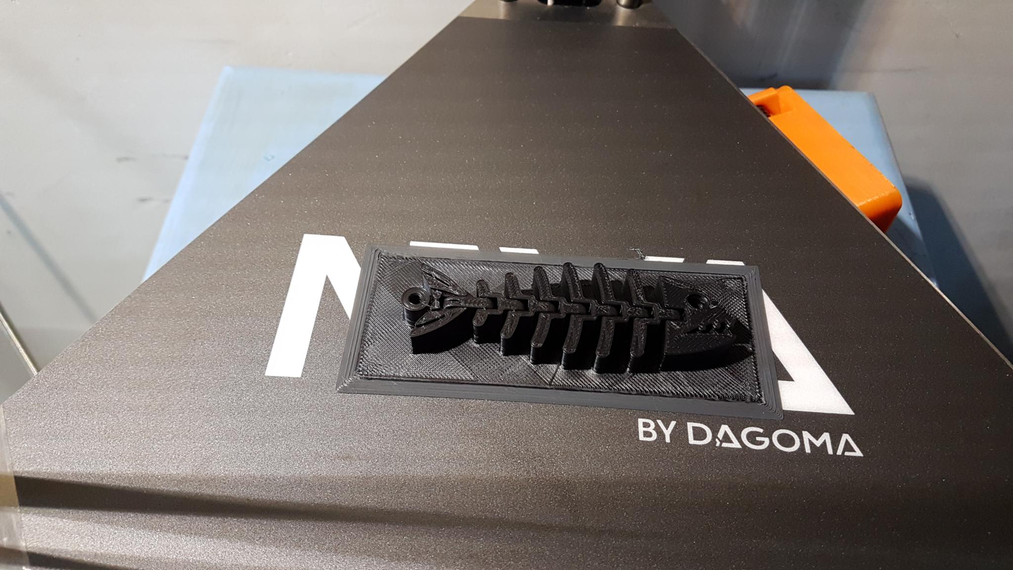

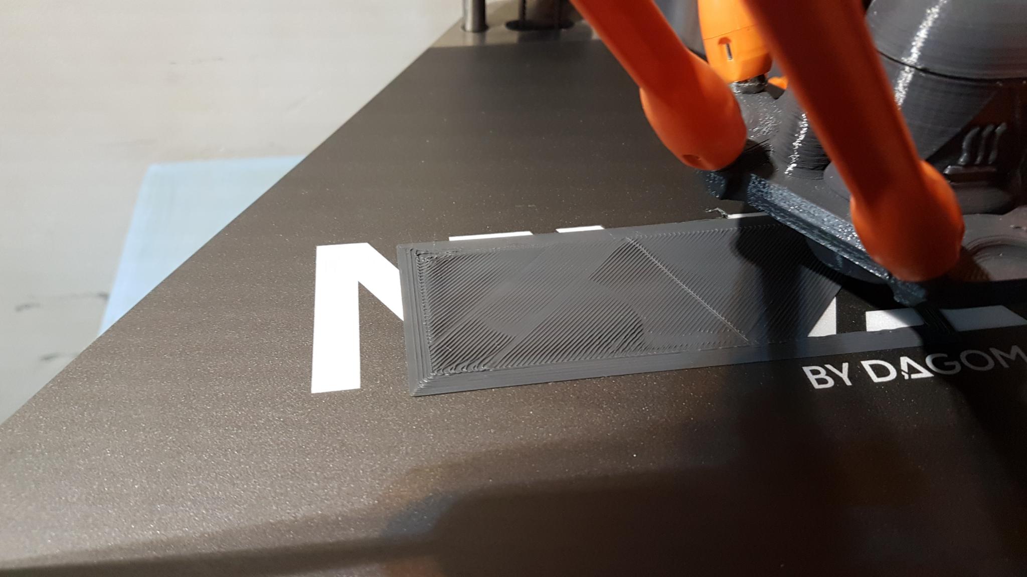

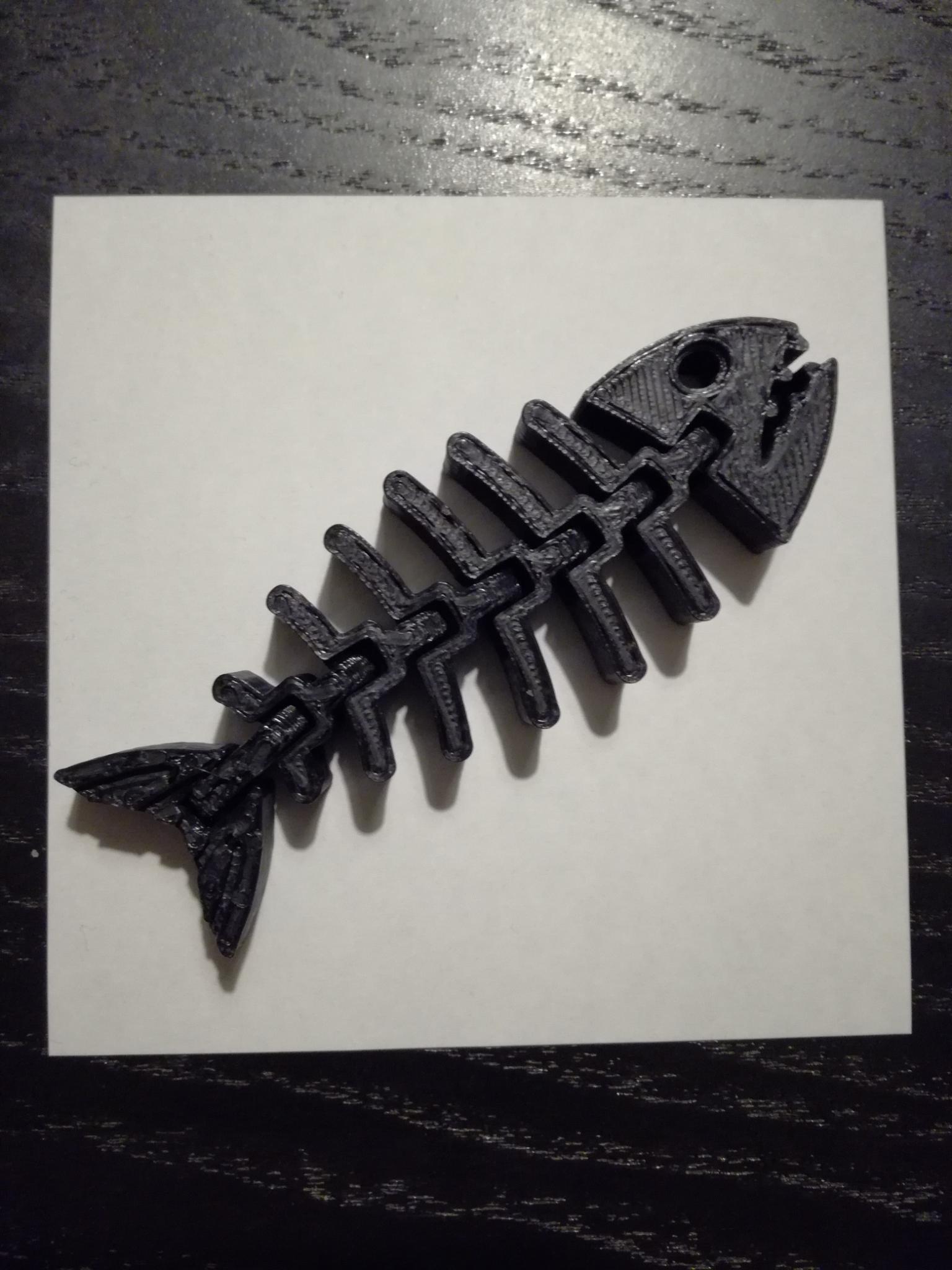

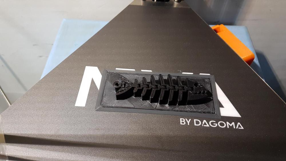

ocoquet Posté(e) Janvier 26, 2018 Auteur Partager Posté(e) Janvier 26, 2018 C'est fait Alors j'ai repris le ppisson, avec cbd 1.0.7. Filament: pla dagoma gris sur la premiere couche Abs noir pour stylo 3d de xhez cultura Temperature d'impression 235° Epaisseur 0.15 remplissage 17% Juste un petit souci sas gravité, je ne savais pas que la pause couleur s'incérait avant la couche dont on donne le numero, résultat la pause c'est faite avant la couche 2, j'aurais du mettre 3. Donc couche soutien composee d'une couche de pla + une couche d'abs... Ca a l'aire d'etre encore plus costaud ! Lien vers le commentaire Partager sur d’autres sites More sharing options...

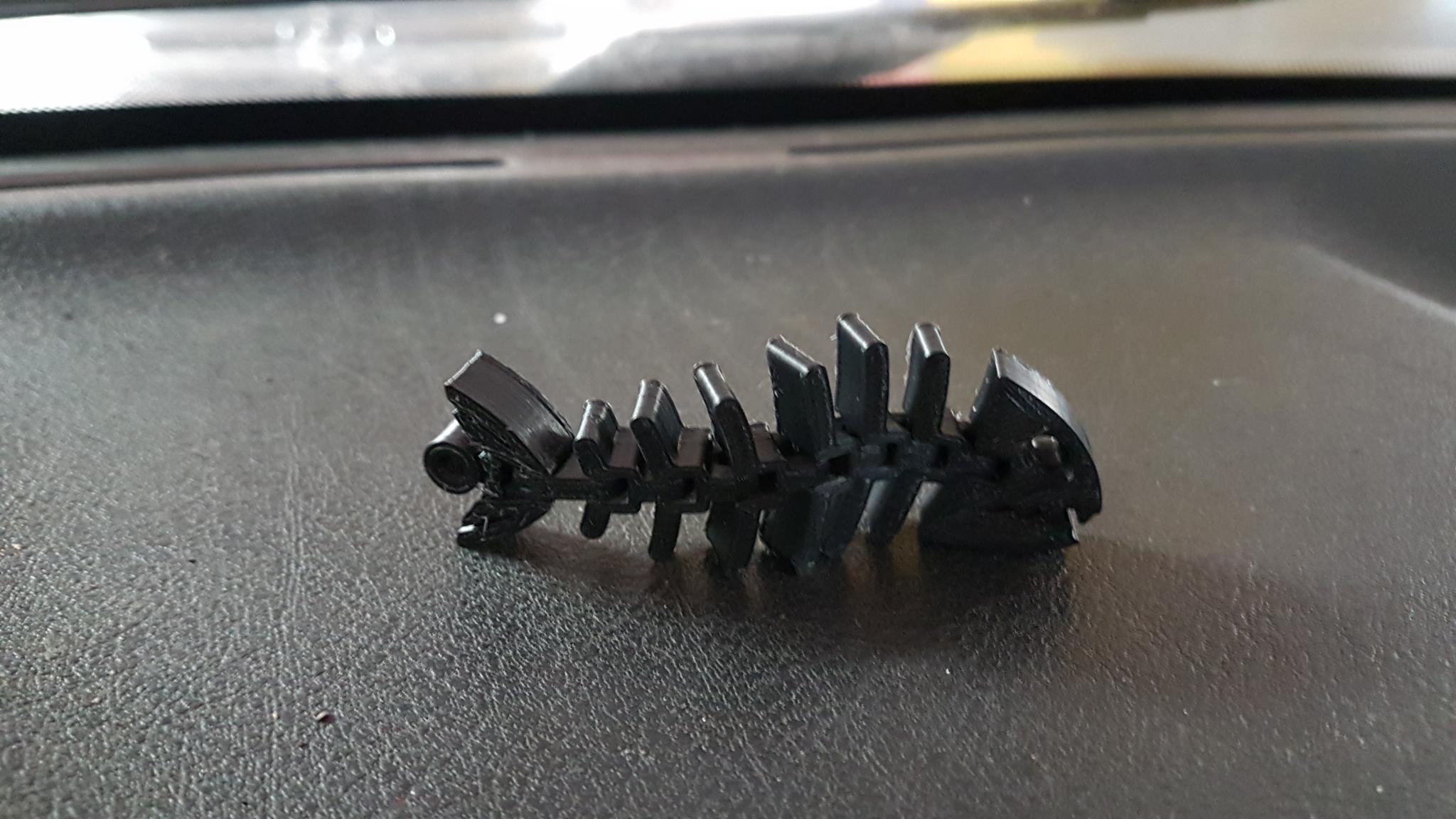

ocoquet Posté(e) Janvier 26, 2018 Auteur Partager Posté(e) Janvier 26, 2018 Et la version depouillée Remarquez que les articulations sont fonctionnelles.... Pour moi je dirais...nikel !!! Amitié Olivier Lien vers le commentaire Partager sur d’autres sites More sharing options...
Fifi01 Posté(e) Janvier 26, 2018 Partager Posté(e) Janvier 26, 2018 Salut Olivier, bien ton poisson. avec CbDN1.0.7, tu l'as fait ? comment as-tu fait le radeau, ou alors c'est une semelle je ne sais pas ? et le poisson est bien articulé ? Amitiés, Fifi Lien vers le commentaire Partager sur d’autres sites More sharing options...
