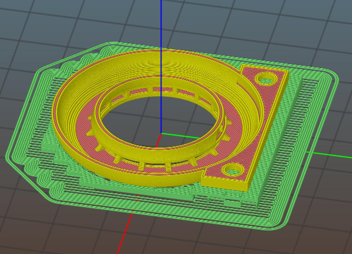

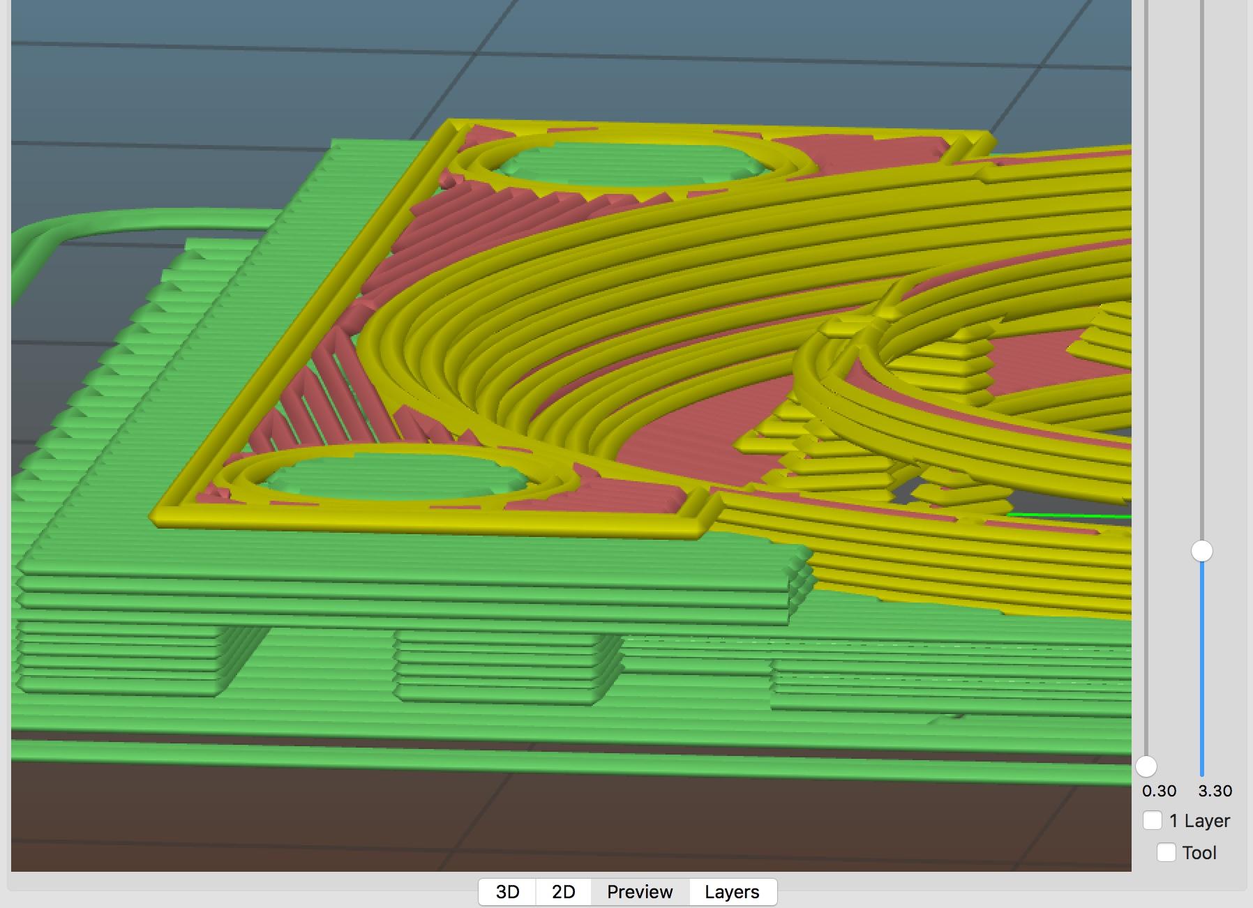

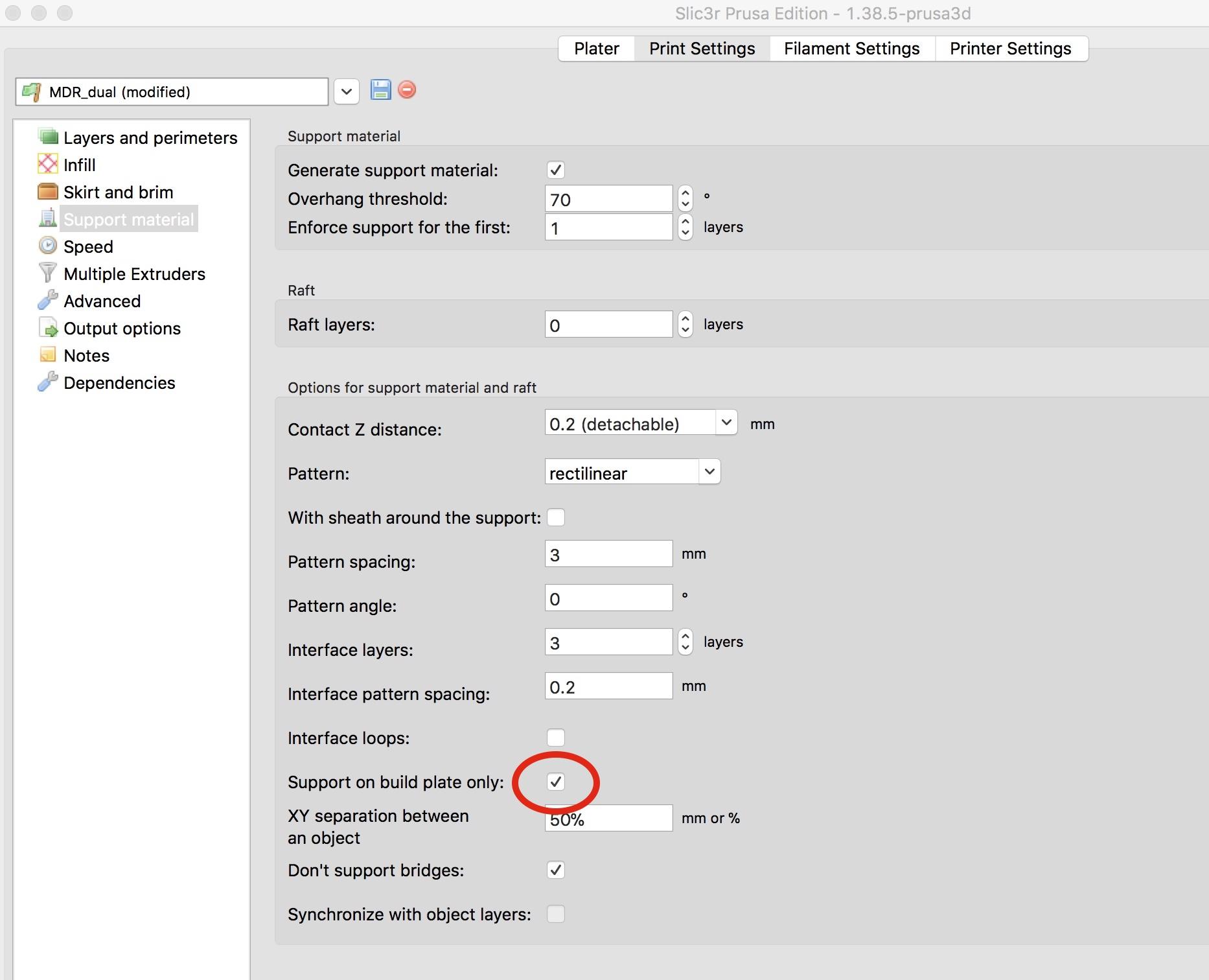

Marlequeen Posté(e) Janvier 13, 2018 Partager Posté(e) Janvier 13, 2018 @vri8 il y avait une option plus simple pour se débarrasser du support à l'intérieur de l'anneau, tout en gardant du support à l'extérieur, en cochant la génération de support juste au départ du plateau, et non dans toute la pièce : Un "overhang threshold" à 60° ou 70° fonctionne normalement très bien avec la plupart des imprimante, à la condition d'avoir une bonne ventilation (en PLA en tous cas). Sinon il vaut mieux baisser ce paramètre à 45 ou 50°. Normalement il n'y a pas trop besoin de tripoter les autres paramètres Ce qui nous donne ceci : Si le support colle bien à l'objet, ce n'est pas trop normal, cela devrait se retirer facilement en tirant un peu dessus. Peut-être que le support est imprimé trop lentement ou que le filament est imprimé trop chaud. Il faut que la vitesse d'impression du support soit plus rapide que le reste du print pour le rendre plus "fragile", plus "cassant" et de moins bonne adhérence que le reste. Je conseille en général plutôt un pattern de type "rectilinear" : il a l'avantage d'être beaucoup plus rapide que le autres à s'imprimer et en plus comme il y a moins de "croisement" de filament, il y a moins de chances que la buse heurte/bouge l'impression. PS : par curiosité, la ventilation marche bien, sur ce design ? Lien vers le commentaire Partager sur d’autres sites More sharing options...

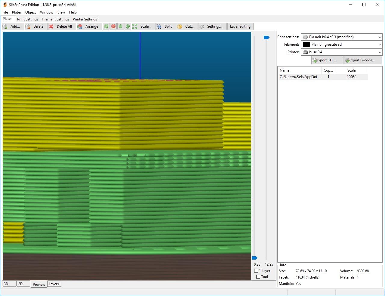

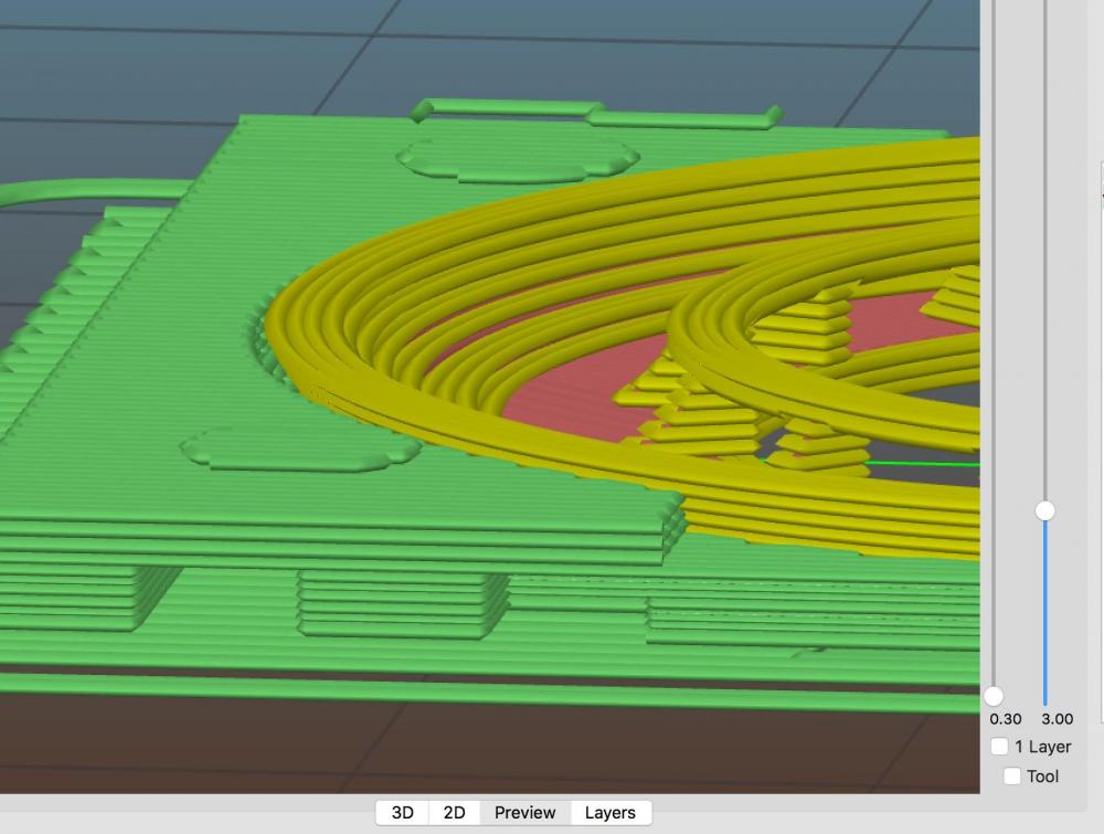

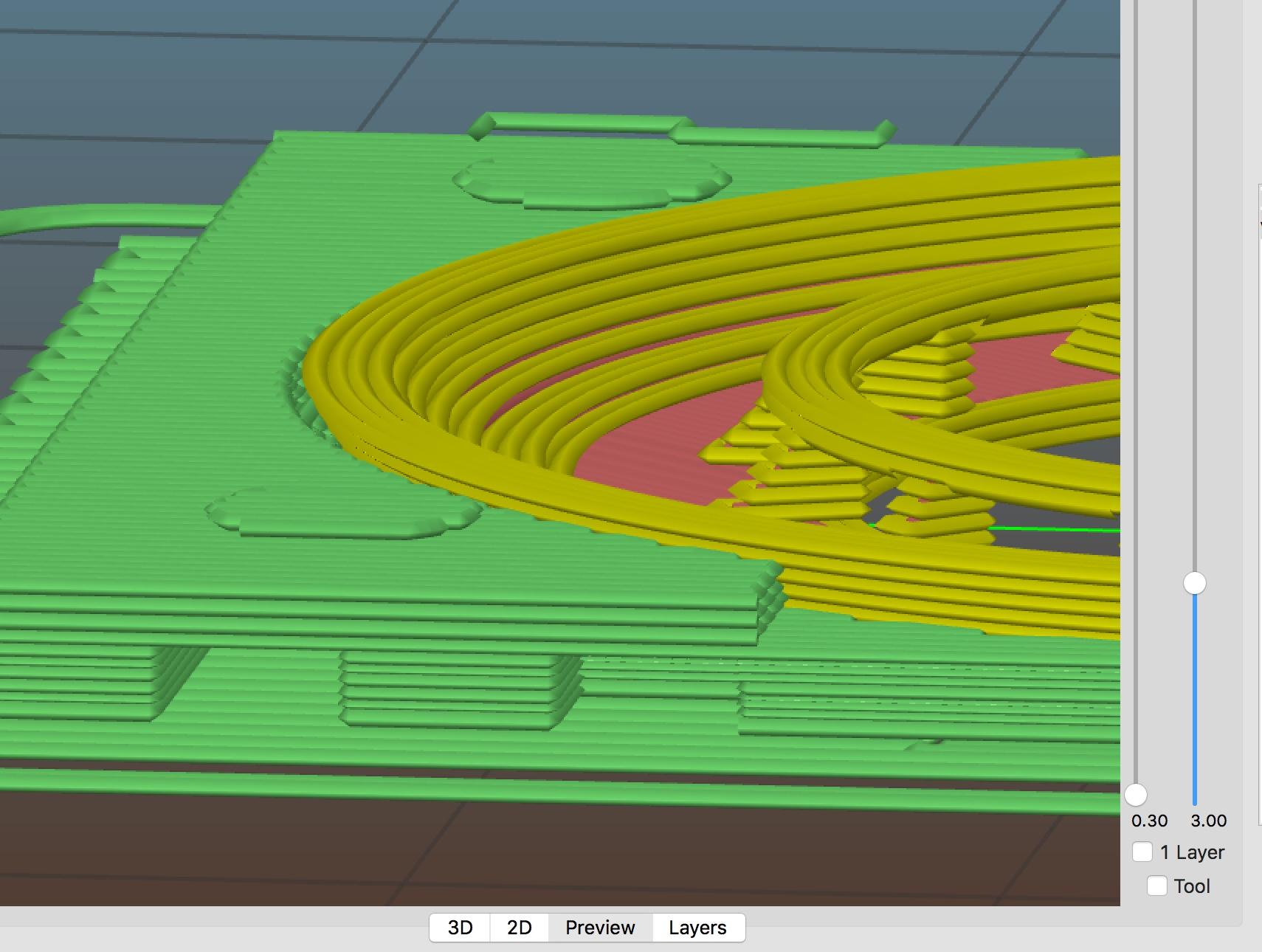

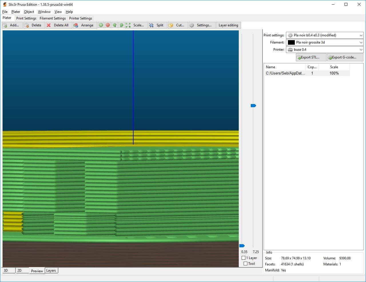

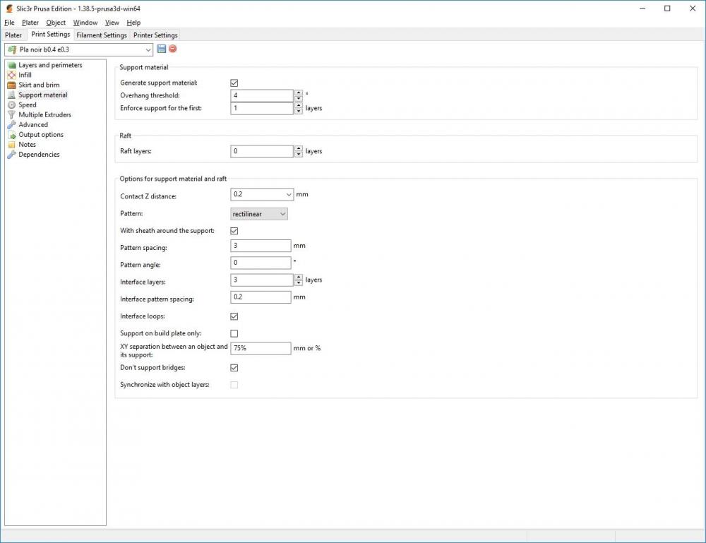

vri8 Posté(e) Janvier 14, 2018 Auteur Partager Posté(e) Janvier 14, 2018 Le 13/01/2018 at 09:08, Marlequeen a dit : @vri8 il y avait une option plus simple pour se débarrasser du support à l'intérieur de l'anneau, tout en gardant du support à l'extérieur, en cochant la génération de support juste au départ du plateau, et non dans toute la pièce : je revient sur la case à cocher car quand tu l'enclenche elle n'a pas l'air de prend en compte le décalage des couche pour faire 0.2 mm d'écart entre le support et la pièce voici la différence entre avec: et sans il faut regarder a partir de la 5 ligne en partant du bas elle fait 2 petit couche en vert 1 couche d'épaisseur 0.15 en vert donc le support et la 2 ème couche d'épaisseur 0.15 le vert ( support ) et une couche d'épaisseur 0.3 le jaune ( la piece ) et après refait des couche de 0.3 mm du coup cela permet de crée le décalage de 0.15 mm entre la pièce et le support sur l'axe des Z Pourquoi pas de 0.2mm comme dans les réglages ??????? Lien vers le commentaire Partager sur d’autres sites More sharing options...

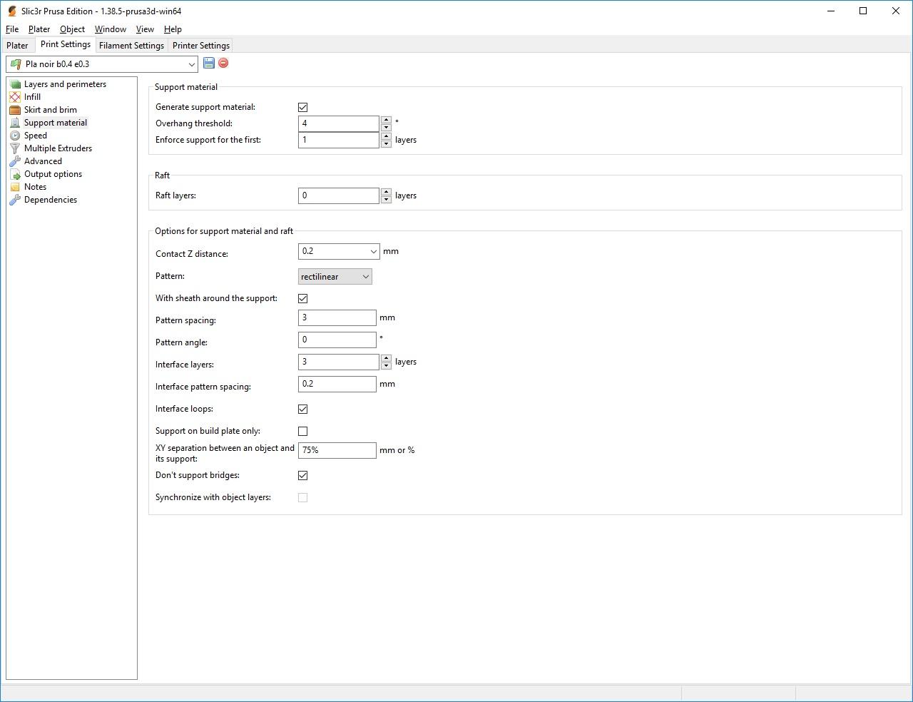

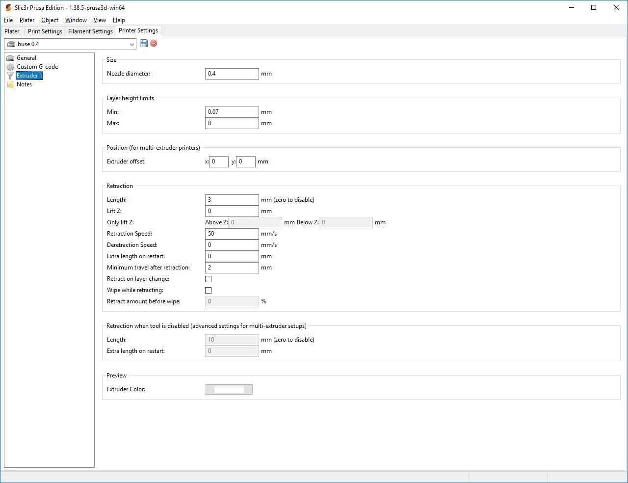

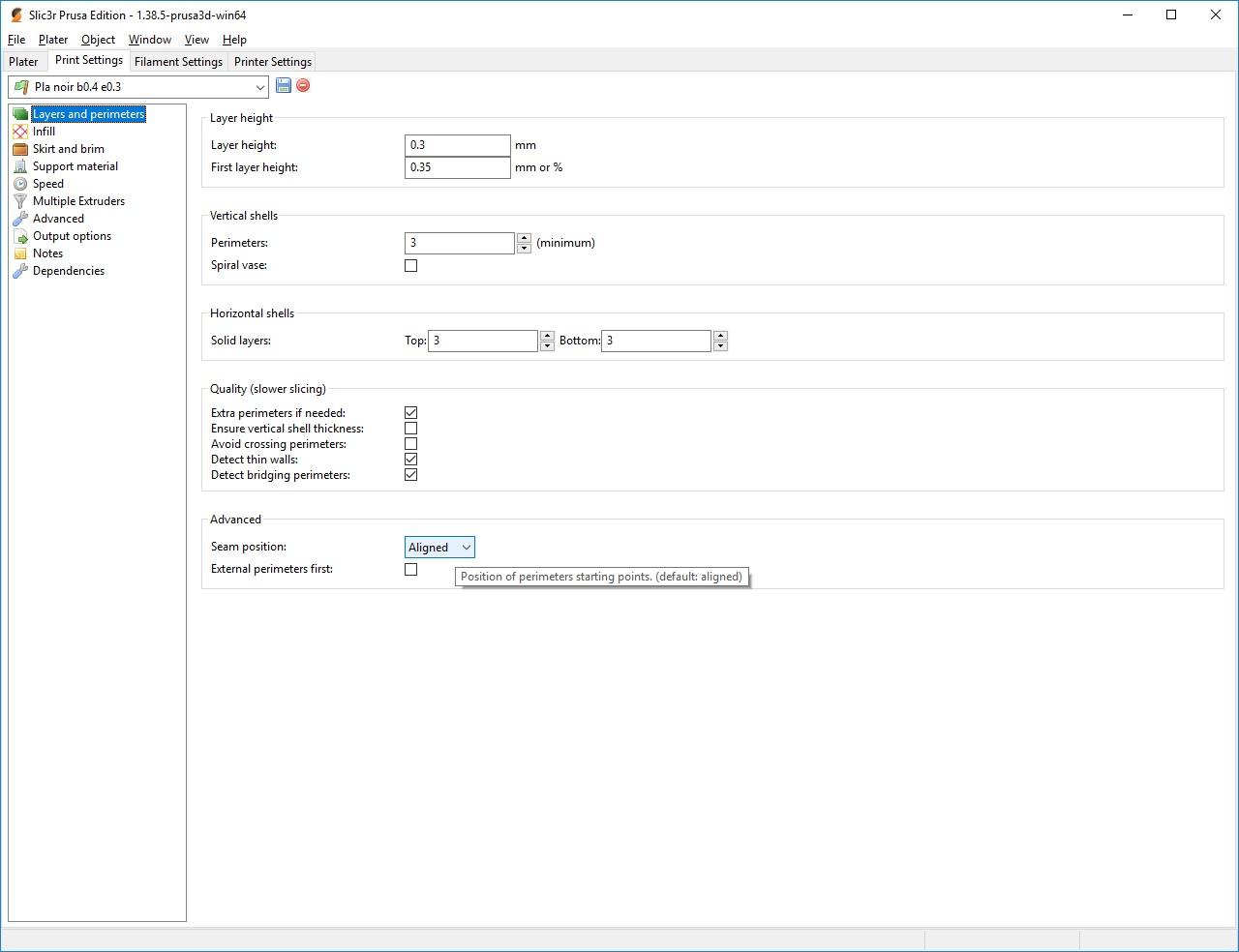

Marlequeen Posté(e) Janvier 14, 2018 Partager Posté(e) Janvier 14, 2018 @vri8 Pourrais-tu mettre les captures d'écran suivantes pour voir la conf : - dans Print settings le menu "Layers and Perimeters" ; - toujours dans Print settings le menu "Support material" - dans l'onglet Printer settings le menu "Extruder 1" (ou "Extruder" selon ton imprimante) Lien vers le commentaire Partager sur d’autres sites More sharing options...
vri8 Posté(e) Janvier 14, 2018 Auteur Partager Posté(e) Janvier 14, 2018 les voici dans l'ordre Lien vers le commentaire Partager sur d’autres sites More sharing options...

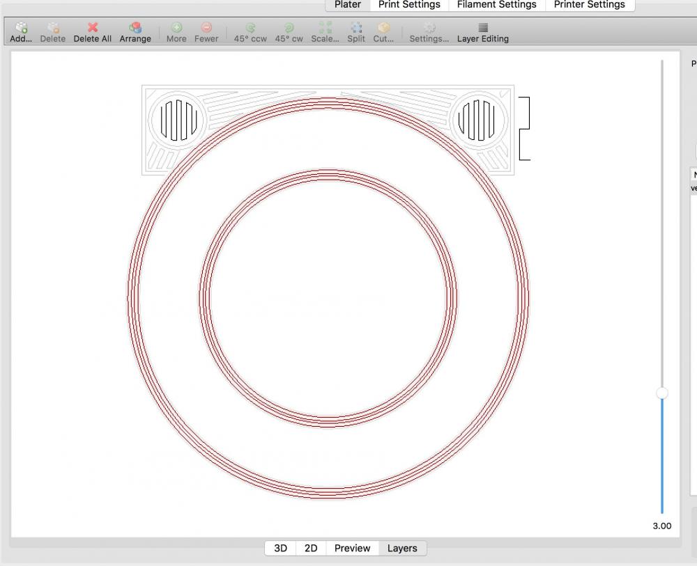

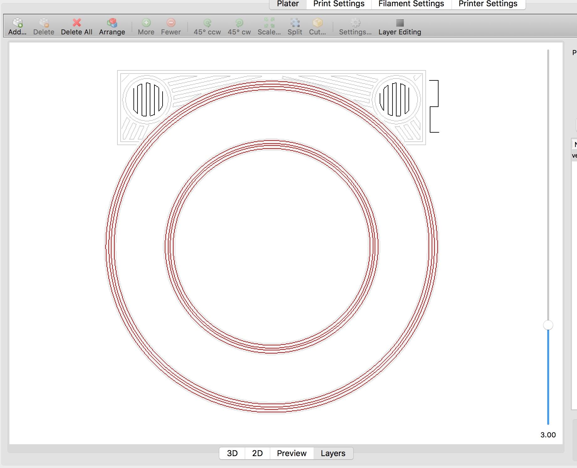

Marlequeen Posté(e) Janvier 14, 2018 Partager Posté(e) Janvier 14, 2018 @vri8 Alors quelques petits détails sur le premier écran : - je pense que tu devrais mettre ta first layer height à 0.3 plutôt que 0.35 (une règle de calcul est de rester en dessous de 75% du diamètre de la buse) - tu gagneras en qualité si tu coches aussi "avoid crossing perimeters" Sur l'écran du support : - passes le overhang threshold à 45 plutôt que 4° (ça doit être une faute de frappe ?) - passes le XY separation between an objet à 50% plutôt que 75% Dans l'écran printer settings : - passes le max (de layer height limits) à 0.3mm Si je regarde dans les layers ce que cela donne, à la couche 3mm : le support principal s'est arrêté (à 2.70 donc) et il dessine les supports des trous. Sur la couche d'après, 3.30mm, il construit la première couche de l'objet. Maintenant si on regarde les couches plutôt que le preview on obtient ceci à la couche 3.00 : Le grisé correspond au début de la première couche de l'objet, Slic3r "gruge" donc un peu pour la débuter un peu entre 3.0 et 3.30mm, ce qui doit correspondre aux 0.2mm demandés dans le paramétrage. Lien vers le commentaire Partager sur d’autres sites More sharing options...

vri8 Posté(e) Janvier 14, 2018 Auteur Partager Posté(e) Janvier 14, 2018 Il y a 3 heures, Marlequeen a dit : Si je regarde dans les layers ce que cela donne, à la couche 3mm : le support principal s'est arrêté (à 2.70 donc) et il dessine les supports des trous. quand il fait cela la couche d'avant est a 2.7 quand il fait la 3.00 il monte aussi celle des cercles à l'intérieur de 0.3 ? du coup cela fait 0.3 pas 0.2 ??? Lien vers le commentaire Partager sur d’autres sites More sharing options...

Marlequeen Posté(e) Janvier 14, 2018 Partager Posté(e) Janvier 14, 2018 @vri8 Je viens de regarder to STL, la distance entre le bas de l'anneau et le début de la fixation est de 3mm Donc 3mm étant un multiple de 0.3mm, Slic3r doit programmer l'impression de la fixation à la couche 3.30 (si la buse se place à 3.3mm et que le filet de filament fondu fait 0.3mm de haut, on arrive bien à une hauteur de 3mm depuis le plateau pour le début de la fixation). Le truc c'est que tu as dessiné sur le modèle des chanfreins au niveau des trous, je ne sais pas exactement comment Slic3r les gère, puisqu'on voit qu'il essaye de faire du support à cet endroit... En tous cas comme tu as défini des couches de 0.3mm pour l'impression, je ne sais pas comment il peut gérer du coup une couche "intermédiaire" de 0.2mm Tu peux essayer de trancher en couches de 0.1mm ou 0.2mm pour voir le comportement plus précisément couche par couche, c'est intéressant pour comprendre un peu mieux ce qu'il fait. Je pense qu'on se creuse un peu la tête pour rien, ce qui compte quand même c'est que : ton support supporte bien sans trop coller ( ) et que les dimensions de ton objet soient conformes au schéma ! 1 Lien vers le commentaire Partager sur d’autres sites More sharing options...
vri8 Posté(e) Janvier 14, 2018 Auteur Partager Posté(e) Janvier 14, 2018 il y a 16 minutes, Marlequeen a dit : Je pense qu'on se creuse un peu la tête pour rien, ce qui compte quand même c'est que : ton support supporte bien sans trop coller ( ) et que les dimensions de ton objet soient conformes au schéma ! tous a fais d'accord je vient de trouvé la différence c'est pas le chanfrein du trou c'est quand tu passe sans la case cochée il vient ce positionner sur le support intérieur dans le cercle principal c'est pour cela que l'on a pas la même chose ou du moins on obtient ce que je t'ai montrer je regarderai ce que sa donne avec une couche en 0.1 ou 0.2 merci Lien vers le commentaire Partager sur d’autres sites More sharing options...
