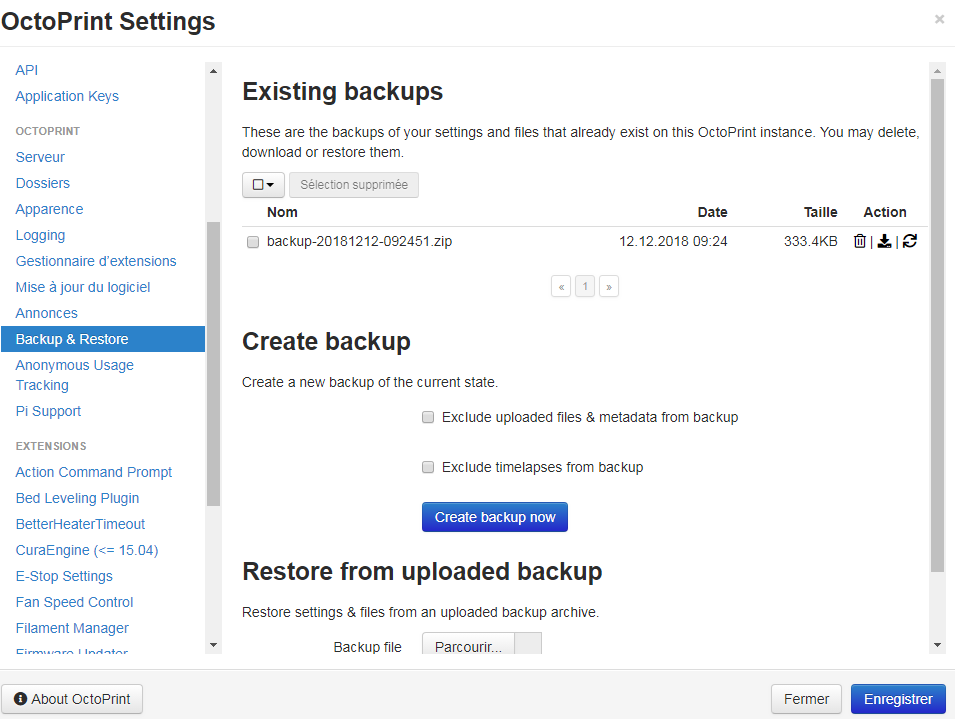

fran6p Posté(e) Février 27, 2019 Partager Posté(e) Février 27, 2019 Il y a 23 heures, Lecoyote a dit : Des solutions? Tu es monté en version supérieure de Debian? Je l'ai fait il y a déjà un paquet de temps car j'avais la flemme de réinstaller la dernière version d'Octopi et je n'ai pas rencontré de problèmes (même si ce n'est pas recommandé ). Parfois mon Pi "gèle" et un reboot généralement résout le problème (j'ai résolu définitivement via une tâche crontab qui reboote le Pi une fois par semaine). Dernièrement, j'avais des micro coupures. En fait ça provenait de ma fixation du Pi sur la structure qui s'était dévissée, les connexions du boitier au Pi ne devaient pas apprécier (particulièrement la connexion du câble USB vers le boitier de la CR10 (mini USB) qui n'est pas d'une grande fermeté). A tester, ça ne coûte rien. Sinon, il existe la méthode Krosoftienne: reformater la carte SD et réinstaller la dernière version d'Octopi (avec tous ses plugins tous plus indispensables les uns que les autres (si tu as déjà la dernière version d'Octoprint, le plugin "backup & restore" facilite la tâche ). 2 Lien vers le commentaire Partager sur d’autres sites More sharing options...
