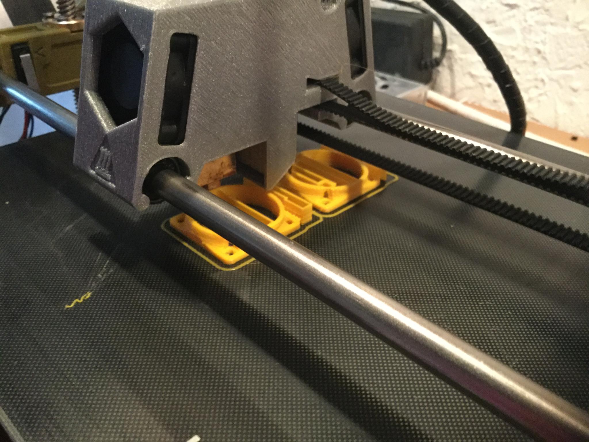

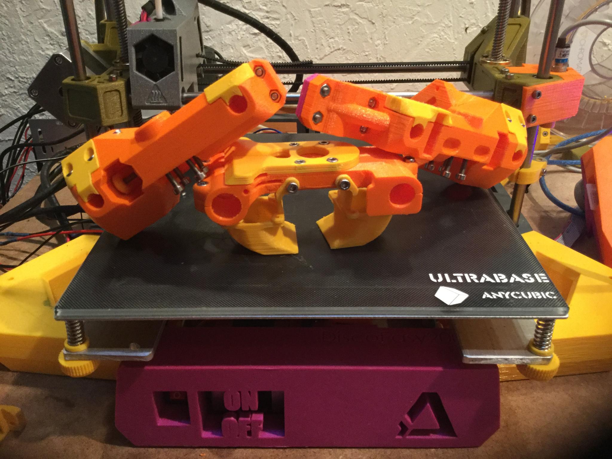

il y a 40 minutes, chikungunya a dit :
En l’occurrence ici une V3 modifiée avec trou du palpeur fermé et capteur déporté qui imprimait des éléments pour l’ensemble tête + chariot z122.
Merci pour tes réponses.
Ce genre de pièces apportent vraiment un mieux?
Quitte à réimprimer la tête, s'il y en a qui donnent de meilleurs impressions, autant prendre celles là.
Marc
Lien vers le commentaire
Partager sur d’autres sites
Alors sur cette solution technique il n'y a pas photo avec la solution d'origine.
Le guidage mécanique est parfait si on respecte bien la procédure de montage et que l'on prend le temps d'imprimer correctement avec les supports placés aux bons endroits.
Il m'aura fallu un peu plus d'un mois pour passer sur cette version. Assurément l'impression est gagnante avec cette proposition chariot + tête.
A cela vient s'ajouter des trapezoidales avec antibacklash et des igus à la place des roulement à billes.
Sur la photo tu vois une version avec le capteur déporté pour répondre à mon besoin technique vis à vis du plateau chauffant réglable, mais il est aussi proposé une version avec le palpeur sur le devant et une avec le bltouch.
Je pense tester juste pour le fun cette dernière proposition la semaine prochaine.

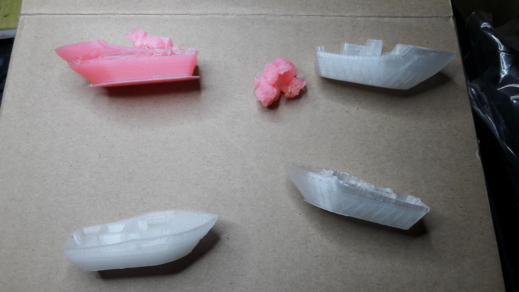

Bonjour, j'ai également installé une tête V3 il y a 2 jours, depuis, pas moyen d'imprimer correctement un pauvre 36d Benchy. Toutes mes impressions avec Simplify 3d ou Cura by Dagoma ont échouées sauf 1 petit cube de calibration (qui est sorti presque parfaitement). La nouvelle tête à été imprimée en Polymax sans aucun soucis. Voici la liste des problèmes que j'ai rencontré depuis le montage de cette nouvelle tête :
J'imprime à 200°c des pièces "renforcées" 33% avec une épaisseur de couche de 0.20mm (sous Cura by Dagoma comme sous Simplify 3d) sur du scotch bleu (et avec skirt la plupart du temps, j'ai essayé sans également)
(j'ai réglé le z-offset avec l'appli Dagom'app)
- Première couche non adhérente ou complètement difforme (plein d'artefacts, très peu adhérente ou qui se décolle très rapidement)
- Extrudeur/buse bouchée
- Extrudeur qui claque par moments
- Désolidarisation en milieu d'impression
- Absence d'extrusion en milieu d'impression
Et c'est sans parler les essais complètement manqués ...
J'ai imprimé ce modèle ci :  https://www.thingiverse.com/thing:763622 (le fichier 3DBenchy.stl)
J'ai également essayé d'imprimer d'autres objets qui ont également échoué (la boule rose sur la photo en est un, les autres n'ont pas dépassé l'impression de la skirt). C'est très irréguliers, comme si c'était 1 coup sur 2 ... (1 fois ça démarre bien et ça rate au milieu de la pièce, et une fois ça démarre mal, la première couche n'adhère pas ou se décolle rapidement)
J'ai essayé 2 filaments de marque différente, le problème reste le même. Auriez vous une idée ? je suis à cours de ressources

J'ai réessayé ce matin avec 2 impressions qui ont également ratées :
et je ne trouve toujours pas de solution, j'ai vérifié le parallélisme, refait le réglage du z-offset, modifié la température, toujours le même soucis ...

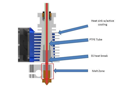

Le 06/02/2018 at 20:15, Kekkyu a dit :
Un "film" de PLA se répend sur ma buse et sur la partie rectangulaire sous la buse par moment depuis que j'ai cette nouvelle tête, comme si j'avais étalé le PLA en très très fine couche
@Kekkyu
J'ai eu le même problème, c'est que tu as mal revissé la tête après l'avoir installée dans la V3.
Image associée
Ne fais pas comme moi à essayer de visser super fort là buse, ça ne sert à rien; Il faut visser le 'SS Heat break' (voir image) dans le bloc de chauffe, de manière à ce que quand tu serres fort la buse, elle soit en appui non pas sur le bloc de chauffe mais le heat break, à l'intérieur du bloc. Ensuite tu visses le radiateur (heat sink sur image) gentiment sans qu'il soit en appui sur ton bloc de chauffe, jusque la fin du filetage du heat break.
Mais ça ne résoudra peut-être pas ton problème d'impression je pense.
Pourquoi tes impressions sont pas finies? pour les "bulles" de PLA aggloméré c'est un problème d'accroche du plastique, t'es peut-être en sous-extrusion, si tu utilises un autre logiciel que Cura by Dagoma vérifie bien que le logiciel considère la largeur de la buse (0.4 pour la buse d'origine dagoma) et que le débit de plastique est bien à 100%.
Ton problème pourrait venir du blocage du PLA dans ta hotend, vérifie pendant le démontage/remontage (conseillé précédemment pour ton problème de film de plastique qui se répand sur le bloc de chauffe) que ta buse n'est pas bouchée, profite-en pour nettoyer le tout et enlever des poussières à l'intérieur peut-être, etc.

Hello
Euh, généralement (enfin on est beaucoup à le faire ainsi) c'est pas toutafé comme ça qu'on procède :
- On commence par visser la buse à fond dans la tête en alu (à froid)
- Quand on est à fond, on la dévisse d'un quart ou d'un demi-tour
- A ce moment, on visse le tube appelé "heat break" ou "throat" ( mal traduit par "gorge" ) jusqu'à ce qu'il soit au contact de la buse
- On remonte le tout, on chauffe à température de fusion
- On immobilise le bloc en alu avec un clef plate de 20
- On fait gaffe à pas se brûler les doigts
- Et on serre la buse avec une clef à oeil de 8
Comme ça, ça fuit plus jamais
Salut,
justement, j'avais fait comme ça et j'avais le même symptôme du film de pla qui coule sur l'impression. Après avoir monté/démonté la tête deux fois + une cloque parce que la tête a malencontreusement glissé sur un doigt, j'ai fait un peu de troubleshooting, j'ai tenté la méthode citée au dessus et paf, plus aucun problème, ce depuis un an. Donc méthode de @Jean-Claude Garnier à privilégier car plus 'officielle' mais l'autre reste à tenter si le problème persiste, même si elles reviennent sensiblement à la même chose.
