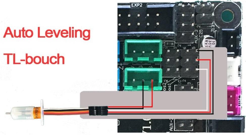

Temete Posté(e) Janvier 13, 2018 Partager Posté(e) Janvier 13, 2018 Juste au cas où, le schéma de branchement du BL-Touch : Lien vers le commentaire Partager sur d’autres sites More sharing options...
Luc69 Posté(e) Janvier 15, 2018 Auteur Partager Posté(e) Janvier 15, 2018 Hello, A priori, le BL Touch est correctement connecté. La procédure d'auto leveling se passe d'ailleurs correctement (G29). Prenons pas exemple le code suivant généré par repetier : ;Generated with Cura_SteamEngine 15.01 ; Default start code G28 ; Home extruder G29; Auto Leveling G1 Z15 F100 M107 ; Turn off fan G90 ; Absolute positioning M82 ; Extruder in absolute mode M190 S50 ; Activate all used extruder M104 T0 S210 G92 E0 ; Reset extruder position ; Wait for all used extruders to reach temperature M109 T0 S210 ;Layer count: 40 ;LAYER:0 G0 F6300 X137.991 Y162.011 Z0.300 => C'est cette commande qui pose problème, le plateau remonte trop haut. alors qu'il devrait se situer à 0.3 de l'extruder sachant que avant de lancer l'impression, si je fais un G28 puis un G1 Z0, la tête se positionne correctement (epaisseur feuille A4). Bref, comprends pas... Luc Lien vers le commentaire Partager sur d’autres sites More sharing options...
