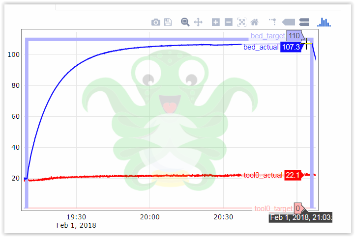

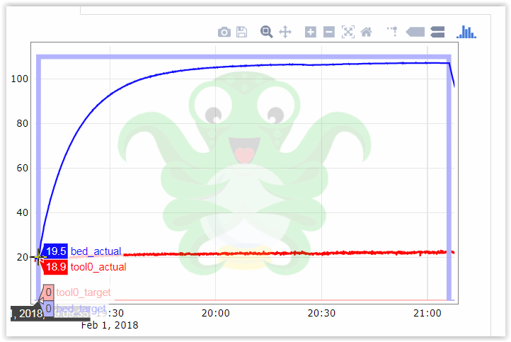

cr1cr1 Posté(e) Février 1, 2018 Auteur Partager Posté(e) Février 1, 2018 (modifié) Voilà mes premières analyses avant et après une isolation par couches de liège sous le plateau. J'ai collé 8 dalles de 2mm entre elles avec de la colle "Expert" résistant à 200°C et aux vibrations. ça fait donc 16mm de liège, sauf dans la partie creusée pour faire rentrer la sonde de température et le câble, ainsi que les trous des ressorts... creusés à la barbare suite à une erreur stupide de positionnement... Voilà de profil, avec des cales dessinées exprès et imprimée pour bien plaquer le liège sur le plateau par le dessous : Le contexte : l'imprimante est dans une partie isolée de mon sous-sol où tournent ma box, des switches, un routeur , un NAS, des RPi, des imprimantes laser, etc. Il y fait entre 18 et 19°C en ce moment. La température de départ du plateau était de 19,5°C dans les deux mesures. J'ai demandé une consigne du plateau de 110°C, buse off. Le total des courbes fait environ 1h30 pour les premières courbes et 2H pour les courbes après isolation. Avant isolation, démarrage à 15h20 : Après pose de mon isolation, démarrage à 19h10 : Désolé, je voulais mettre des graphes plus précis avec Ploty mais il m'a zappé la deuxième courbe. Conclusions : - Très peu de gain en temps de montée en température PLA (60°C) - ça permet d'augmenter la limite initiale sans isolation de 99°C à 107°C après isolation (ça stagnait dans les deux cas depuis une vingtaine de minutes. Modifié (le) Février 1, 2018 par cr1cr1 Lien vers le commentaire Partager sur d’autres sites More sharing options...
cr1cr1 Posté(e) Février 6, 2018 Auteur Partager Posté(e) Février 6, 2018 Impact léger mais mesurable sur la consommation : impressions quasi sans pause pendant près de 65H dont une impression d'un buste Voronoi pendant près de 36H ! (donc rétractation à fond... le moteur du feeder passe son temps à faire des aller et retours) : Donc l'isolation du bed a un petit impact sur la conso : 3.5 et 3.4 kWh à comparer aux 3.7kWh avant isolation de mon plateau. Lien vers le commentaire Partager sur d’autres sites More sharing options...
