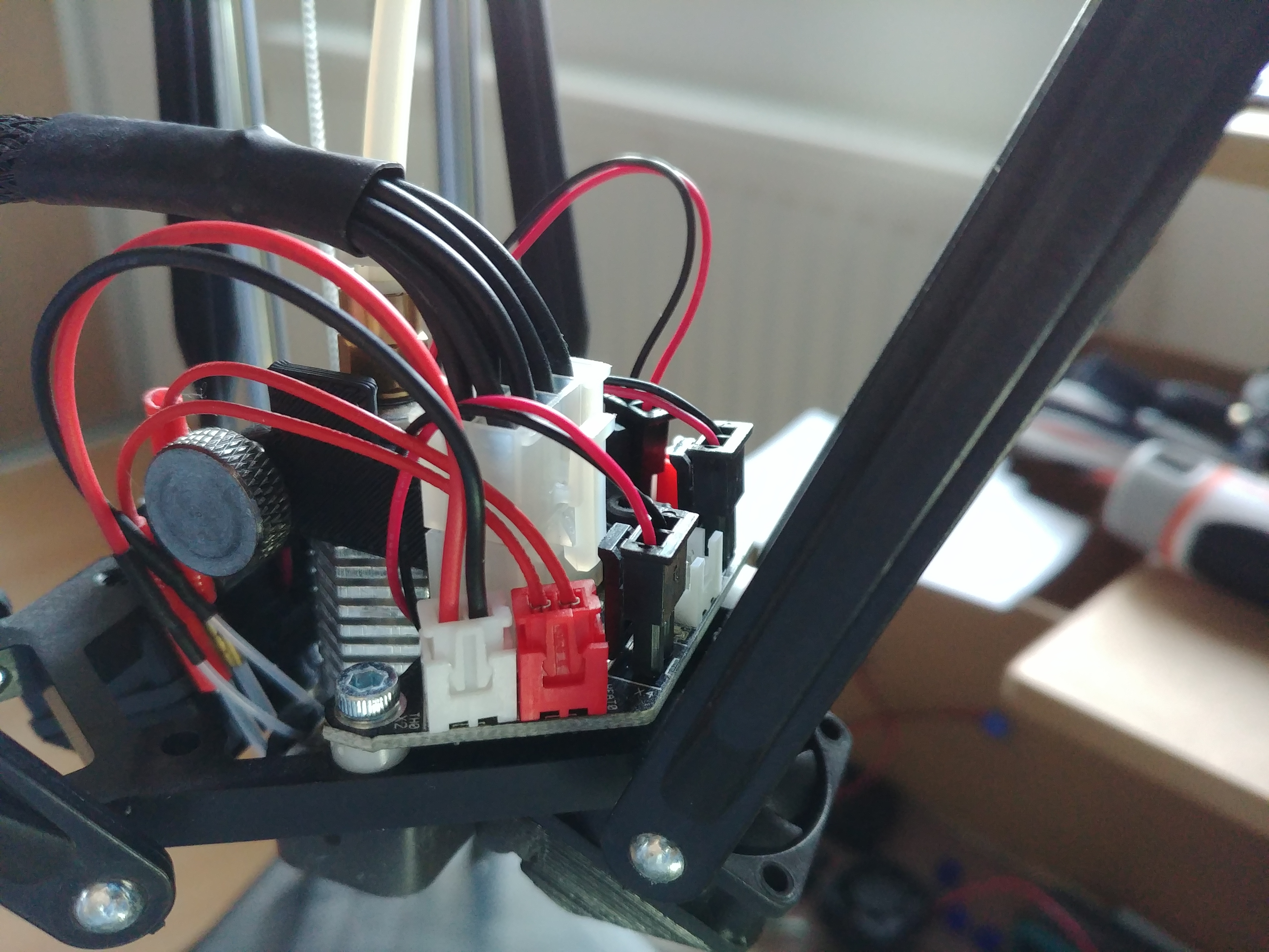

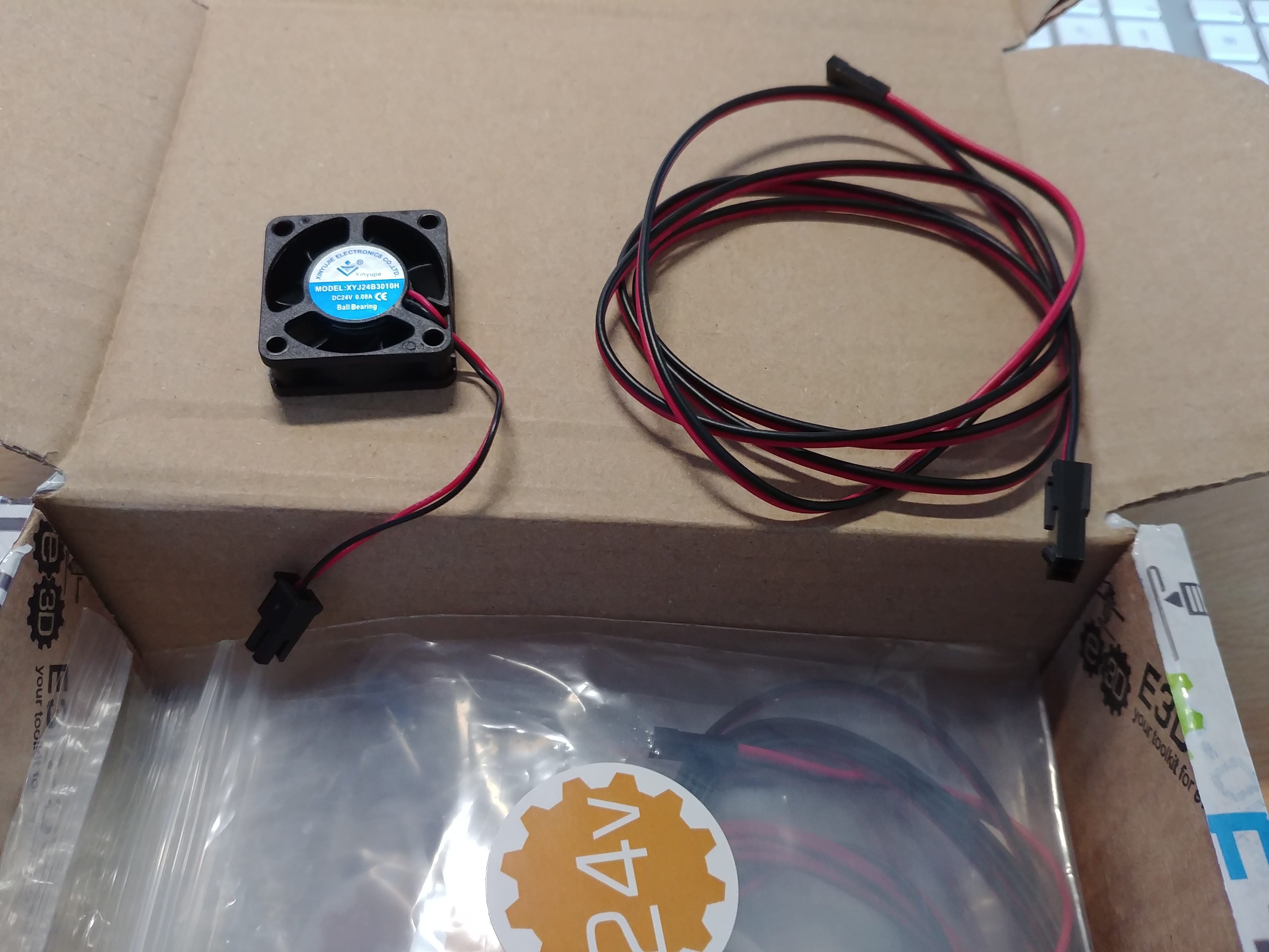

BastienX8 Posté(e) Janvier 13, 2018 Partager Posté(e) Janvier 13, 2018 (modifié) Bonjour à tous, Je vous fais un petit retour sur les ventilateurs E3D que j'ai commandé en remplacement des ventilateurs actuels de la MicroDelta Rework. Ces ventilateurs (https://e3d-online.com/30x30x10mm-dc-fan) ont la même taille et le même voltage que ceux d'origine donc je me suis dit pourquoi pas essayer. J'en ai commandé 6 sur le site de E3D pour moins de 40€, livré chez moi par Royal Airmail en une semaine (c'est La Poste France qui le livre à domicile, donc si la livraison ne peut pas être effectuée il retourne au bureau de poste le plus proche). Contenu : chacun des ventilateurs sont livrés avec un petit câble fixé dessus et une rallonge de 80cm Installation : la fixation est la même mais le connecteur est différent, il suffit d'enlever complètement la fixation bleue des anciens ventilateurs pour brancher les nouveaux (la pièce bleue est juste coincée sur les deux connecteurs, donc en tirant un peu elle s'enlève facilement) Attention les câbles sont inversés par rapport aux originaux. Utilisation : pour commencer, le bruit. Ils ne sont malheureusement pas beaucoup plus silencieux que les ventilateurs d'origine à pleine puissance, mais comme ils soufflent un peu plus il doit y avoir moyen de réduire leur vitesse. A vitesse moyenne c'est déjà beaucoup mieux. C'est celui de l'alimentation (en bas) qui fait le plus de bruit car lui il tourne à pleine puissance et je ne sais pas si on peut le régler. Par contre ils sont plus réactifs que les autres : quand ils s'allument ils sont tout de suite à la bonne vitesse, et pas 1min après comme c'était le cas avec ceux d'origine; et ils ont un seuil de déclenchement beaucoup plus bas ! Ils s'allument vers 35-40% de puissance contre 75-80% pour les anciens. Petites améliorations : j'ai refait les fan-duct originaux en réduisant un peu la taille du trou pour qu'il souffle moins sur la tête chauffante et plus sur la buse, et j'ai fait un petit V à fixer sur le ventilateur de la hotend pour que lui aussi souffle moins sur la tête chauffante et plus sur le "radiateur" au dessus. cache_ventilo.stl Fan_duct2.stl Pour une première expérience avec E3D je ne suis pas déçu, donc si vous voulez changer de ventilateur sans refaire toute la tête je vous conseille ceux-là, surtout qu'ils sont moins cher que les Emotion tech. Bastien Ps : merci à Marlequeen qui m'a donné l'idée Modifié (le) Janvier 13, 2018 par BastienX8 1 Lien vers le commentaire Partager sur d’autres sites More sharing options...
Marlequeen Posté(e) Janvier 13, 2018 Partager Posté(e) Janvier 13, 2018 @BastienX8 ça c'était du rapide Je n'ai pas eu l'idée de décrocher la cosse JST au lieu de changer toute la connectique par contre, ça c'est bien joué -> tu devrais poster tes STL sur thingiverse (ou autre site de partage de ton choix) pour plus de visibilité hors de ce topic ^ ^ C'est curieux parce que chez moi le ventilateur E3D que j'ai se déclenche dès 25% (en tous cas à l'aide du menu LCD). Je lui avais aussi mis une petite goutte d'huile sous l'étiquette, peut-être que ça améliore les choses (je le fais maintenant systématiquement sur mes ventilos, ça ne mange pas de pain). De toute façon c'est en effet le plus bruyant de tous (il n'y a pas de miracle, vu la taille et le débit qu'il doit brasser), et malheureusement il doit fonctionner à 100% et en permanence pour la hotend :'( -> c'est pour cela que j'ai préféré remplacer les 2 latéraux par un seul plus gros ! 1 Lien vers le commentaire Partager sur d’autres sites More sharing options...
pascal_lb Posté(e) Janvier 13, 2018 Partager Posté(e) Janvier 13, 2018 l'avantage des E3D c'est qu'ils ont des roulements pas des coussinets, donc a priori une durée de vie plus longue, par contre plus bruyant que ceux à coussinet.... on ne peut pas avoir tout Lien vers le commentaire Partager sur d’autres sites More sharing options...

BastienX8 Posté(e) Janvier 20, 2018 Auteur Partager Posté(e) Janvier 20, 2018 Bon après inspection j'ai remarqué une conséquence de ce qui me semblait être un court circuit : les deux leds rouges de la carte du noyau s'allument légèrement lorsque j'active la ventilation. Bon si ce n'est que ça c'est pas gênant Lien vers le commentaire Partager sur d’autres sites More sharing options...
