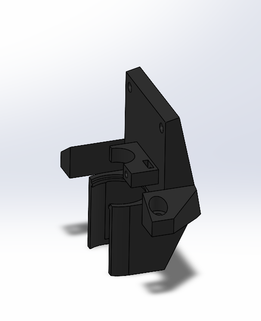

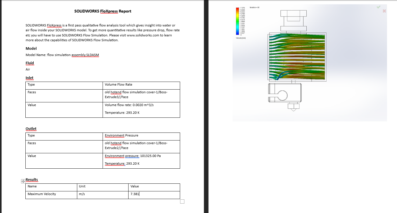

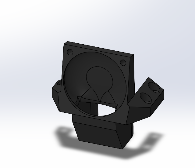

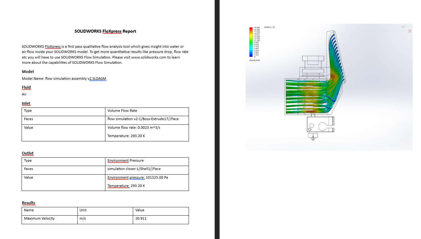

theflyingtroute Posté(e) Juin 24, 2023 Partager Posté(e) Juin 24, 2023 bonjour! je suis comme certains possesseur d'une micro delta rework en 2023. Cependant j'ai toujours eut des problèmes avec du type le buse se bouchais tout le temps. comme certains l'ont dis, c'est un problème de surchauffe du refroidisseur. J'ai donc modéliser un support pour mettre un ventilo de 40mm noctua dessus c'est encor un prototype mais j'ai simuler (approximativement) l'air flow avant et après. les résultats sont très concluants! si on regarde la vitesse de sortie, elle est 3 fois plus haute que l'ancienne Lien vers le commentaire Partager sur d’autres sites More sharing options...
Rakot'ouf Posté(e) Juin 24, 2023 Partager Posté(e) Juin 24, 2023 Salut, ta modif fonctionne à débit constant, mais tu constateras que ton ventilateur ne fournira pas assez de pression pour obtenir cette vitesse. L'idéal est le design original (qui génère le moins de pertes de charge), avec un ventilateur plus puissant. Pour ta buse bouchée, vérifie aussi que tu ne rétracte pas trop Lien vers le commentaire Partager sur d’autres sites More sharing options...
theflyingtroute Posté(e) Juin 24, 2023 Partager Posté(e) Juin 24, 2023 ah oui effectivement j'y avais pas trop pensé (la pression du ventilo)... un conseil pour monter mon noctua de 40mm appart refaire toute la pièce en métal qui tient la buse (désolé je connais pas le nom mdrrr)? Lien vers le commentaire Partager sur d’autres sites More sharing options...
Rakot'ouf Posté(e) Juin 24, 2023 Partager Posté(e) Juin 24, 2023 Je pense que tu parles de l'effector (aucune idée de la bonne traduction). Tu as regardé sur Thingiverse ? Il y a pléthore de buse pour ventilateurs 40mm vers le heatsink (radiateur) de la hotend. Sinon moi j'avais choisi la solution overkill : Lien vers le commentaire Partager sur d’autres sites More sharing options...
