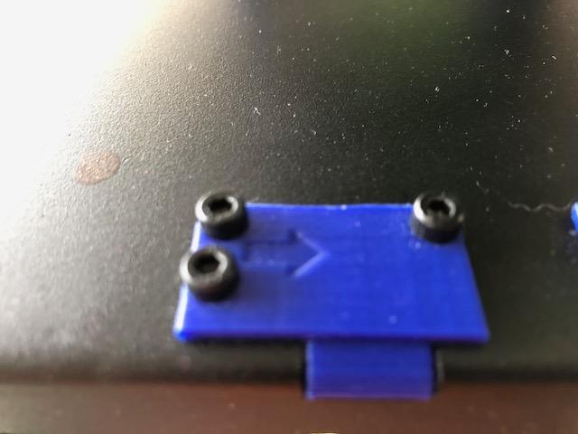

Pogues Posté(e) Février 21, 2018 Partager Posté(e) Février 21, 2018 Hello les gens est ce que quelqu'un saurait ou trouver le stl de la photo ci-dessous ? Il est mieux fichu que le modèle proposer par EmotionTech, mais impossible de retrouver ou je l'avais pris. Il n'y à pas d'urgence je veux juste changer l’esthétique de ma machine Lien vers le commentaire Partager sur d’autres sites More sharing options...

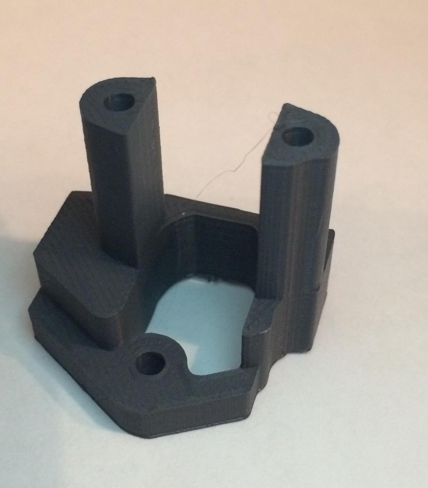

Pogues Posté(e) Février 22, 2018 Partager Posté(e) Février 22, 2018 @Marlequeenha oui et bien merci je me tâtais pour imprimer ça , sinon petite question subsidiaire, tu ne saurais pas ou trouver le STL de ça : Je suis infichu de retrouver d’où ça vient Lien vers le commentaire Partager sur d’autres sites More sharing options...

sigiel Posté(e) Mars 4, 2018 Partager Posté(e) Mars 4, 2018 Le 2/22/2018 at 09:24, Pogues a dit : @Marlequeenha oui et bien merci je me tâtais pour imprimer ça , sinon petite question subsidiaire, tu ne saurais pas ou trouver le STL de ça : Je suis infichu de retrouver d’où ça vient heu c'est quoi ? la je sèche Lien vers le commentaire Partager sur d’autres sites More sharing options...
Marlequeen Posté(e) Mars 4, 2018 Auteur Partager Posté(e) Mars 4, 2018 @sigiel on dirait un cache pour le dessus, au niveau de l'extrudeur ? Lien vers le commentaire Partager sur d’autres sites More sharing options...
keflo Posté(e) Mars 4, 2018 Partager Posté(e) Mars 4, 2018 On dirait cela https://data.emotion-tech.com/ftp/MicroDelta_Rework/Ressources_3D/STL/Ameliorations/Entree_eMostruder-Input_eMostruder.STL sans l'entrée pour le filament... Lien vers le commentaire Partager sur d’autres sites More sharing options...
Pogues Posté(e) Mars 4, 2018 Partager Posté(e) Mars 4, 2018 @Marlequeen@keflo@sigiel oui c'est exactement ça j'avais trouver je ne sais plus ou 2 pièces une pour l'extrudeur et une pour boucher l'autre trou Lien vers le commentaire Partager sur d’autres sites More sharing options...
