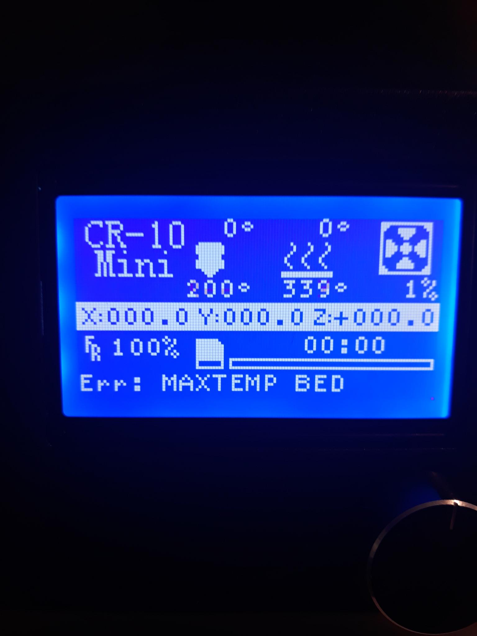

Voici le problème que je rencontre et désolé, le post risque d'être un peu long.
J'ai cette imprimante depuis le mois de mai... j'ai un peu traîné pour la monter, elle a été opérationnelle au mois de juin.
A part un problème récurent d'adhérence sur le plateau en juillet où j'avais ouvert un Post à ce sujet, cette imprimante a toujours fonctionné comme une horloge.
Elle imprime tous les jours avec parfois des prints très longs : 82 heures non stop pour un Lithophane par exemple
Bref, j'ai "bouffé" du PLA à la pelle, ainsi qu'un peu d'ABS.
Le PLA était principalement de chez I-Motion ou de l'ESUN de chez MAKERSHOP.
Il y a 15 jours, j'ai acheté du PLA chez Grossiste 3D, ce qui m'a surtout intéressé, c'est la promo sur les bobines de 3Kgs... j'en ai profité pour compléter mon stock avec d'autre bobines.
J'avais une pièce à imprimer en bleu où il me fallait 20m de filament, il ne m'en restait pas assez sur ma bobine I-Motion.
Je précise que cette pièce, dessinée par mes soins à déjà été imprimée 2 fois en I-Motion. La première fois, pièce parfaite mais un petit problème de dimension la rend inutilisable. Je redessine, réimprime en I-Motion, pièce parfaite en qualité et en dimension mais je trouve le moyen de la casser en supprimant les supports (Maladroit le garçon).
Plus assez de Bleu I-Motion pour réimprimer, je mets donc le PLA Grossiste 3D avec les même réglages :
Hauteur de couche à 0.2 - Buse à 205° - Plateau à 65° avec  laque - Vitesse d'impression à 60 sauf la première couche à 30.
Comme à mon habitude, je surveille l'accroche au plateau et les premières couches et dès le début, je constate un problème, le filament coule mais il me semble très fin.
J’arrête l'impression, nettoie mon plateau et relance avec une température de Buse à 210°.... même problème.
Je retire la bobine de PLA, en remet une I-Motion blanc pour tester et idem, le filament est très fin.
J'arrête tout, change ma buse et, au moment de retirer le tube PTFE du pneufit, impossible. J''ai donc démonté l'ensemble et comme j'avais un corps de chauffe complet acheté par avance, je change tout.
Je fais des tests avec le PLA blanc cité plus haut et un fond de bobine de PLA Bleu, pas de problème. Je lance un cube de calibration... Parfait.
Confiant, je remet le PLA Grossiste 3D dans la machine et relance une pièce et là, même problème, le filament qui sort est extrêmement fin. J'augmente la température de la buse à 210 puis 215°... pareil. Je décide d'arrêter l'impression et sélectionne "Stop Print" dans le menu... et là, c'est le drame :(.
La tête se déplace rapidement vers la gauche et cogne fort contre la barre.
Arrêt immédiat de la machine, j'attends quelques secondes puis remet en route.
Je tente un Auto Home, tout est normal... oufff.
Je retire ce *!§/-(]@#\) de filament Grossiste 3D, remet une autre bobine I-Motion pour tester. Je veut monter la température de la Buse et de plateau et je m’aperçois que l'écran affiche Err: MAXTEMP... effectivement, la température de la buse est à 320° alors que celle du plateau 20°.
J’éteins de nouveau la machine, la laisse tranquille 20 minutes et retente l'expérience... pareil. La température affiche 320° et parfois elle descend un peu, pour remonter immédiatement à 320°.
Si j'essaye de régler les températures de buse et de plateau, je tourne le bouton pour sélectionner les température voulues et quand je reviens sur l'écran précédent, elle sont toujours à 0 !!!!
Donc voilà, je n'ai aucune idée de ce qui provoqué ce problème et surtout comment le résoudre et j'en fait appel à votre expérience.

As-tu essayé d'intervertir les câbles entre ta tête et ton plateau chauffant  afin de vérifier si ce ne serai pas un souci de sonde pour ton MAXTEMP ?

A mon avis quand ta tête à claquer contre l'axe tu as du abîmer la sonde de température essaie de la changer...

Bonsoir,
J'ai eu le même type de pb lorsque ma tête est revenue après un stop et a heurté une pince à gauche du plateau qui malheureusement est restée en place...
Le moteur du plateau a forcé quelques secondes. J’étais devant, mais le temps que je comprenne mon erreur et que je réagisse en éteignant tout! ...
Bref, j'ai cherché les pb de sondes, inversé les sondes pour le diag)  ( toutes les manip ci dessus sont bonnes pour le diag) et je suis au regret de penser que tu as le même pb que moi.
ouvre ton boitier carte mère et regarde attentivement le composant ATméga ( pavé carré noir ).
Il est possible que tu visualise un "impact" sur le composant. Si c'est le cas, à moins de savoir changer le composant et de recharger la carte, elle est cramée!
Regarde et dis nous :( ca ressemble à un point de brûlure (surtension)

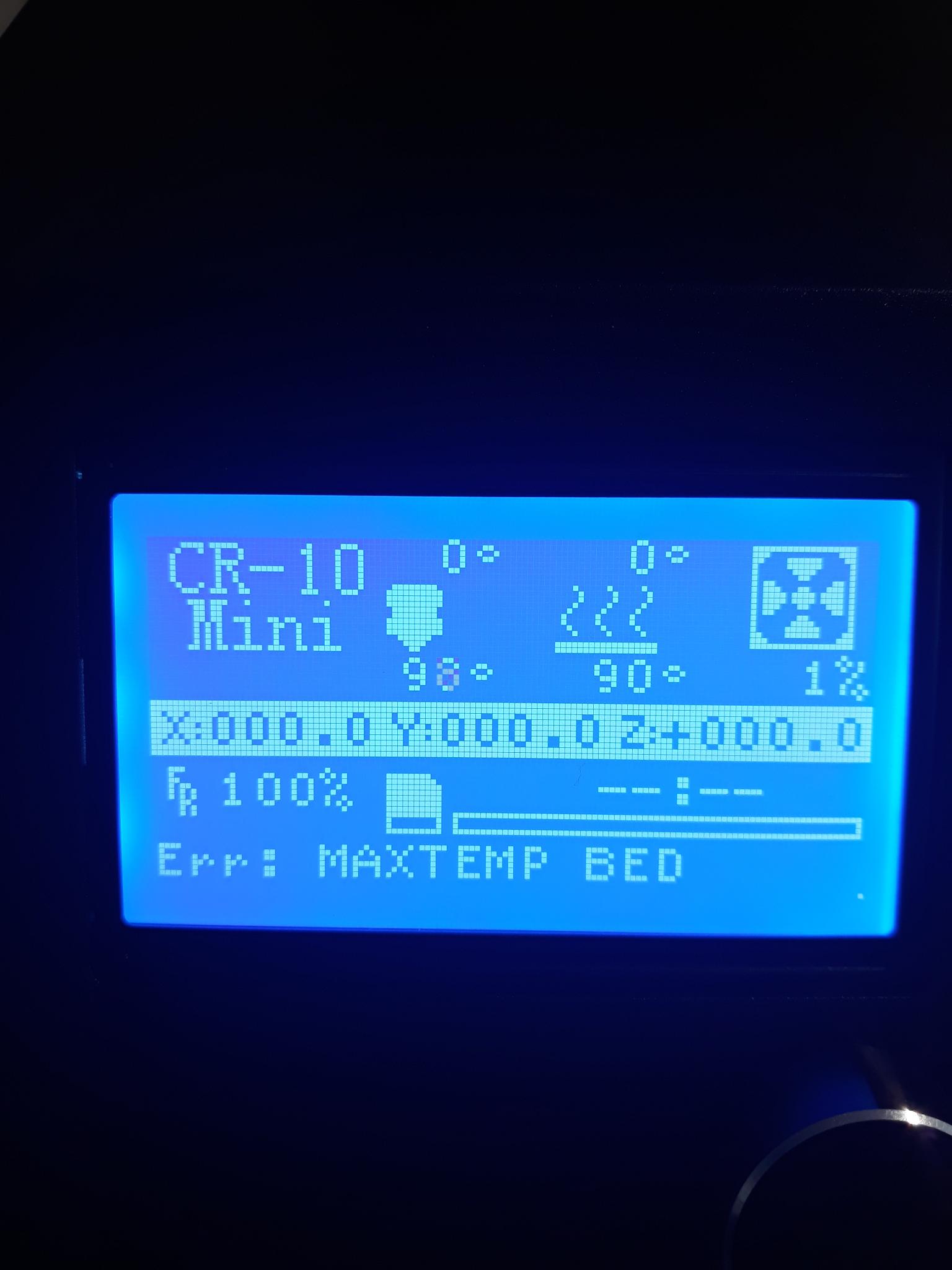

bonjour a tous
moi aussi je veins de recevoir ma cr-10 mini depuis deux ou trois jour et ce matin en faisant un home la buse a butée sur une epingle et maintenant j'ai un message d erreur tempmax bed
donc depuis je peux meme plus imprimer
j'ai suivi votre post pour essayer le tuc sur la buse mais moi c'est bien le plateau qui deconne
quand j allume la cr-10 la temp du plateau est a 90 alors qu il est froid et une fois que j'essaye une impression il monter a 325 mais ne chauffe pas !!!!
et toujours ce message"error maxtemp bed"
je l ai achetée sur ebay soit disant en france mais elle est venue de chine et je me voit mal la renvoyer la bas vu le poids
j'ai contacté le vendeur mais pas de reponse
merci de votre aide

Des solutions a ce problème de carte Electronique bloquée a une temperature trop haute au démarrage ? Lorsque je démarre meme sans ou avec une nouvelle sonde, le firmware est a 272°c par défaut .....
Je ne sais pas comment resoudre ce probleme su cr 10

Bonjour jekzoss, j'ai eu ce souci aussi avec les températures super élevées au démarrage (bed et nozzle) donc j'ai changé de carte mère et je n'ai plus eu de soucis sur celui mais un autre est apparu c'est au niveau de la sonde de la buse qui déconnait et je l'ai changé et maintenant j'ai un bon affichage de la Temp.
