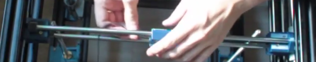

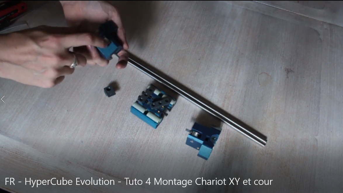

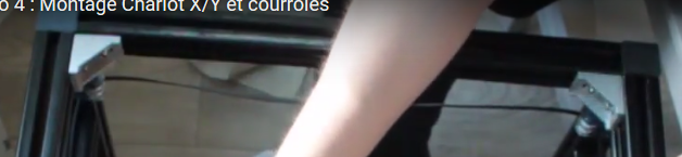

assniok Posté(e) Février 20, 2018 Auteur Partager Posté(e) Février 20, 2018 bonjour a tous, j'avance tranquillement sur mon hypercube, la structure est montée, le plateau aussi... mais j'ai un petit soucis car je n'arrive pas a trouver d'info au niveau du passage des courroies et principalement ou mettre des poulies lisses ou dentées... sachant que d’après la bom de l'hypercube il est indiqué 6 poulies lisses et 2 dentées... j'ai donc commandé ces quantités mais j'ai comme l'impression que je vais en manquer... lorsque je regarde les vidéos tuto de montage j'ai déjà l'impression que les supports droit et gauche qui sont a l’arrière ont chacun 2 poulies dentées (ce qui en fait déjà 4) si vous avez des infos, un schéma ou un plan ça m’intéresse fortement Lien vers le commentaire Partager sur d’autres sites More sharing options...

assniok Posté(e) Février 20, 2018 Auteur Partager Posté(e) Février 20, 2018 bah c'est pas l'impression que j'ai lorsque je regarde cette vidéo : c'est bien pour ça que je m'interroge... Lien vers le commentaire Partager sur d’autres sites More sharing options...
lion02 Posté(e) Février 20, 2018 Partager Posté(e) Février 20, 2018 Bonsoir, Je confirme 4 poulies dentées et deux lisses 4 dentées 2 lisses lion02 Lien vers le commentaire Partager sur d’autres sites More sharing options...
assniok Posté(e) Février 20, 2018 Auteur Partager Posté(e) Février 20, 2018 ok merci Lien vers le commentaire Partager sur d’autres sites More sharing options...
cestb Posté(e) Février 20, 2018 Partager Posté(e) Février 20, 2018 Salut, je prends l'info aussi, merci. Par contre dans la BOM, c'est noté 6 avec et 2 sans. Ca en fait 8. Je ne vois pas trop pourquoi... Lien vers le commentaire Partager sur d’autres sites More sharing options...
Nightly Posté(e) Février 20, 2018 Partager Posté(e) Février 20, 2018 4 à l'arrière dentées 2 dentées dans les chariots XY et 2 sans dents Lien vers le commentaire Partager sur d’autres sites More sharing options...
lion02 Posté(e) Février 20, 2018 Partager Posté(e) Février 20, 2018 Merci Nightly d’avoir rectifié, j'avais complétement oublié ces deux là Bien précisé dans la vidéo 4 lion02 Lien vers le commentaire Partager sur d’autres sites More sharing options...
cestb Posté(e) Février 21, 2018 Partager Posté(e) Février 21, 2018 Merci, j'ai choppé aussi l'info en re regardant la vidéo ce matin. Donc, j'ai toutes les poulies c'est rassurant... Lien vers le commentaire Partager sur d’autres sites More sharing options...
