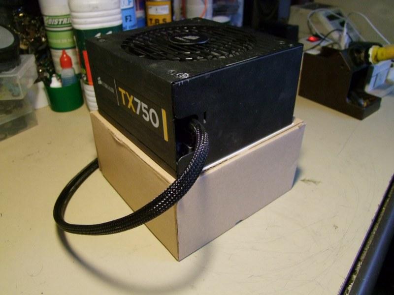

dedefr Posté(e) Janvier 15, 2018 Partager Posté(e) Janvier 15, 2018 au cas où mon alime devrai faire grève, j'ai ça de prévu : 1 Lien vers le commentaire Partager sur d’autres sites More sharing options...

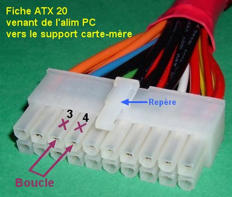

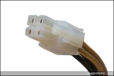

medmed Posté(e) Janvier 19, 2018 Partager Posté(e) Janvier 19, 2018 (modifié) il y a une heure, PsyKiiq a dit : merci, pour le la relier a la carte maire, sa se passe comment ? avec des domino ? ou je nédune les câbles et je les enroule entre eux ? Il a une préparation a faire avant de pouvoir utiliser une alim de PC. D'abord saches que tu ne dois pas faire tourner une alim a vide, tu risques de la griller. Ton alim de PC ne démarrera pas sans sans carte mère ou sans shunter les fils vert et noir sur ton connecteur ATX. Sur l'alim pc, les noirs sont le - et le jaune le +12v, le orange le +3.3V le rouge le +5.5V Tu peux prendre le 12V ici... Modifié (le) Janvier 19, 2018 par medmed Lien vers le commentaire Partager sur d’autres sites More sharing options...
PsyKiiq Posté(e) Janvier 19, 2018 Auteur Partager Posté(e) Janvier 19, 2018 il y a 1 minute, medmed a dit : Il a une préparation a faire avant de pouvoir utiliser une alim de PC. D'abord saches que tu ne dois pas faire tourner une alim a vide, tu risques de la griller. Ton alim de PC ne démarrera pas sans sans carte mère ou sans shunter les fils vert et noir sur ton connecteur ATX. Sur l'alim pc, les noirs sont le - et le jaune le +12v, le orange le +3.3V le rouge le +5.5V Tu peux prendre le 12V ici... oula, je vais pluto en acheter une car sa a laire dure , Lien vers le commentaire Partager sur d’autres sites More sharing options...
