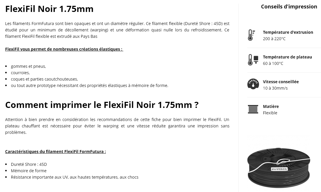

electroremy Posté(e) Janvier 14, 2018 Partager Posté(e) Janvier 14, 2018 Bonjour, J'ai acheté du filament flexible "FlexiFil" dureté 45D Voici ce que dit le vendeur (MakerShop) : [/img] J'ai aussi mis la fiche technique en pièce jointe. Comment imprimer ça avec ma Prusa I3 MK2S ? Le manuel précise seulement de desserrer les vis de l’extrudeur lors du chargement du filament mais ce n'est pas précis... De combien de tours les desserrer ? Faut-il resserrer ensuite les vis ? Enfin, je ne vois pas comment utiliser Prusa Control, je vais probablement devoir utiliser Silc3R et les réglages à choisir sont très nombreux ! Dommage qu'il n'existe pas de version intermédiaire entre Pursa Control et Silc3R Merci et à bientôt FicheTechnique.pdf Lien vers le commentaire Partager sur d’autres sites More sharing options...
Kachidoki Posté(e) Janvier 14, 2018 Partager Posté(e) Janvier 14, 2018 Salut, Du 45D dans rentre dans la catégorie des flexibles "durs". Ils passent généralement bien dans les imprimantes à bowden, donc tu ne devrais pas avoir trop de mal à l'utiliser sur la MK2S en direct-drive. Ne fais pas de couches trop fines, 0.2mm minimum, et surtout, imprime très lentement. Si tu veux utiliser Slic3r PE, tu peux partir des réglages pour le "SemiFlex or FlexiFil 98A" qui est très proche du 45D et adapter les températures. En principe les vitesses vont s'adapter, même si ça n’apparaît pas sur les réglages, sinon tu peux mettre 25% sur l'écran pour être dans la zone 10-30mm/s. Dernier point, et pas des moindres, gaffe à ton PEI, le flexible ça colle fort. Lien vers le commentaire Partager sur d’autres sites More sharing options...
