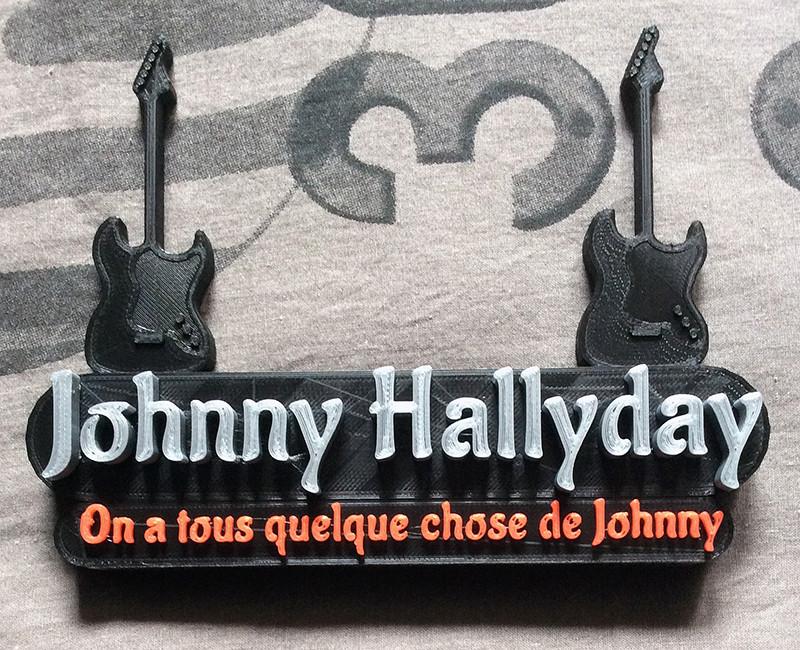

Ce qui me gêne un peu, c'est que je ne peux pas imprimer en 2 couleurs sur la même couche alors qu'avec une 2e buse, je n'aurais pas ce problème.
Petite impression du week-end

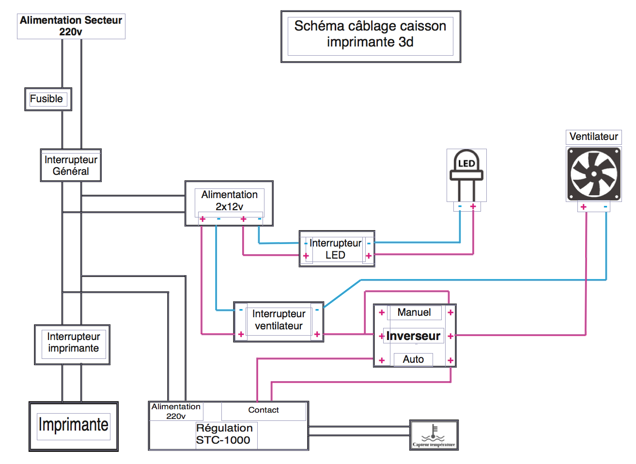

  • 3 weeks later...
j'ai fais quelque recherches dans les messages du forum car je prépare la fabriquation d'un caisson, mais je ne parviens plus à retrouver le post parlant du câblages avec le régulateur que tu utilises (je suis sure à 99% d'avoir vu passez ca il y a quelque mois).
Etant donné que je n'en touche pas une en électricité, est ce qu'éventuellement tu aurai un shéma (même à main levée) de la manière dont tu as câblé le régulateur sur les ventilos et la sonde ?
Est ce qu'il est possible que ces informations se soient perdues dans les néans de l'internet lorsque ton message a été effacé ? (j'ai l'impression d'avoir lu une de tes explications sur le mode auto et manuel) ...Ou alors je deviens folle...😵
Bonne journée à tous
Lien vers le commentaire
Partager sur d’autres sites
En effet, j'avais posté mon schéma électrique sur le forum, mais je ne sais plus où !  😕
Heureusement; j'ai conservé mon fichier et je joins une photo d'écran. Sur le schéma, j'ai représenté qu'un seul ventilateur, mais il y en a 3 dans mon caisson qui sont branchés ensemble. Il y a un ventilateur en entrée d'air et deux pour l'extraction.
Ça peut te servir de point de départ et tu pourras l'arranger à ta sauce.  😉   Tu peux par exemple supprimer l'inverseur qui permet de forcer la mise en route des ventilateurs sans dérégler la régulation.

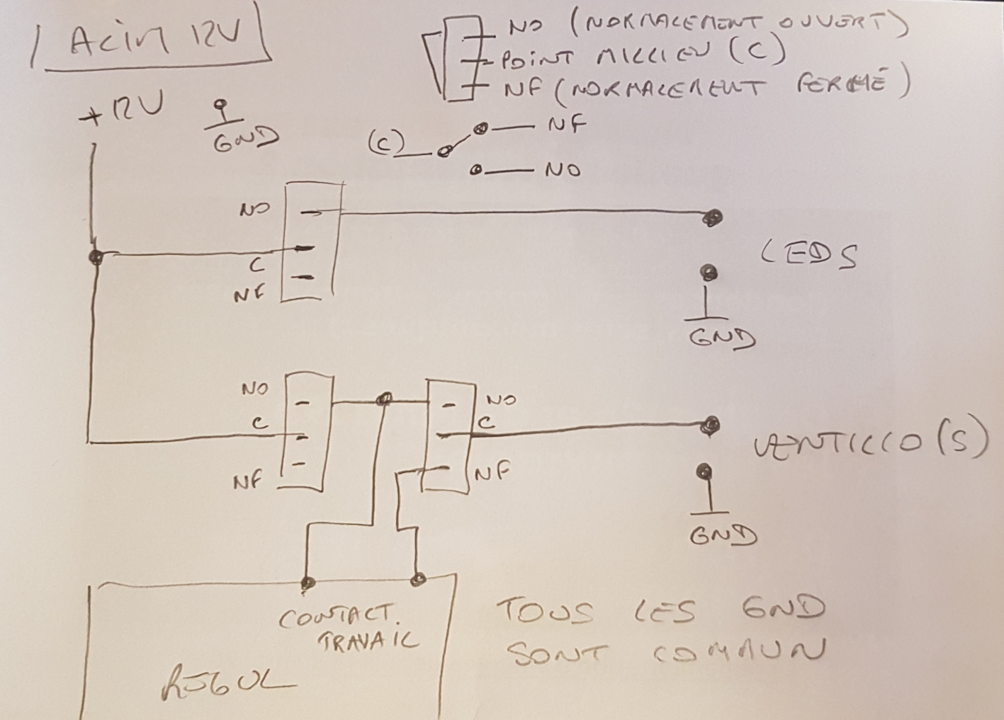

Salut, je me permet juste de mettre mon grain de sel
les interrupteurs et autres inverseurs style boite comme ça, c'est impossible à comprendre, et je ne vois pas pourquoi tu y rentres la masse dedans...
toutes les masses (GND) sont communes et donc reliées entres elles. tu ne travailles que sur le +12V que tu coupes selon besoin, leds, ventilos, etc...
d'ailleurs quand tu notes 2x12V c'est que ton alim a DEUX sorties 12V indépendantes, que tu peux mettre en séries pour obtenir 24V.
ici tu as plutôt voulu dire, plusieurs broches 12V (comme les alims type qu'il y a dans nos imprimantes, schématiquement tu n'en mets qu'une.
tes inverseurs (interrupteur à 3 broches) on 1 Commun, un NF (Normalement fermé au repos) et un NO (normalement ouvert au repos)

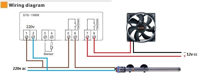

j'utilise aussi le SCT-1000 pour la régulation de température de mon aquarium : allumer la résistance chauffante (220v)  en hivers ou le ventilo (12v) en été.
J'ai simplifié en ne mettant aucun interrupteur.
JMey : le produit est fourni avec un schéma de branchement très explicite  collé sur le capot. Pas moyen de se perdre dans les fils et la sonde est déjà branchée.

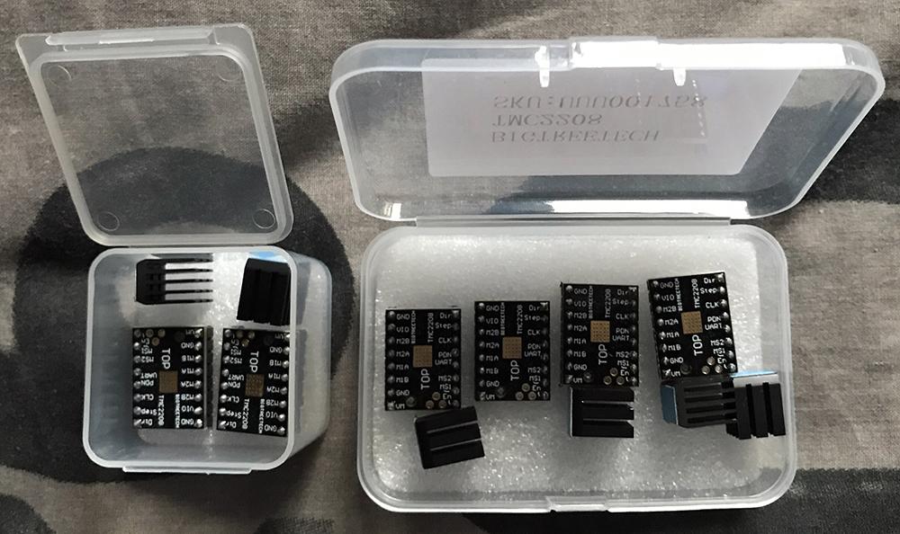

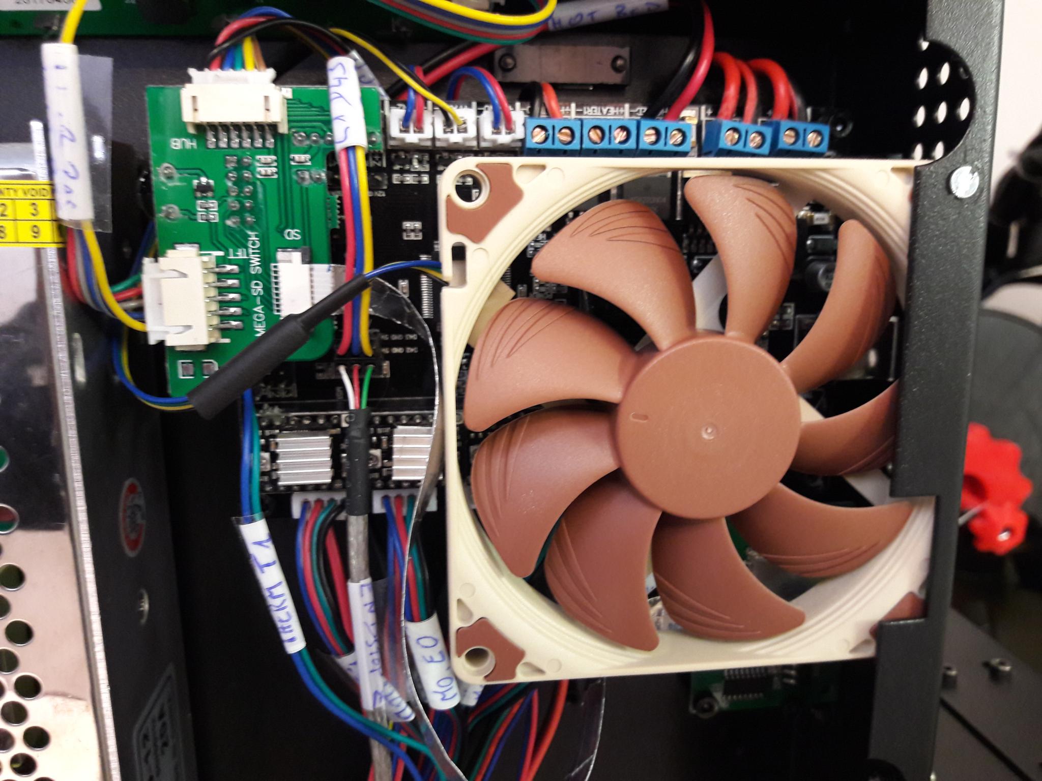

Ça fait un peu plus d'un an et demi que j'ai acheté mon imprimante Anycubic i3 Mega et en dehors d'une buse bouchée, je n'ai pas rencontré de problème particulier ni de panne. Après avoir apporté quelques modifications pratiques et la réalisation d'un caisson, j'ai décidé de m'attaquer à ses entrailles !  😉

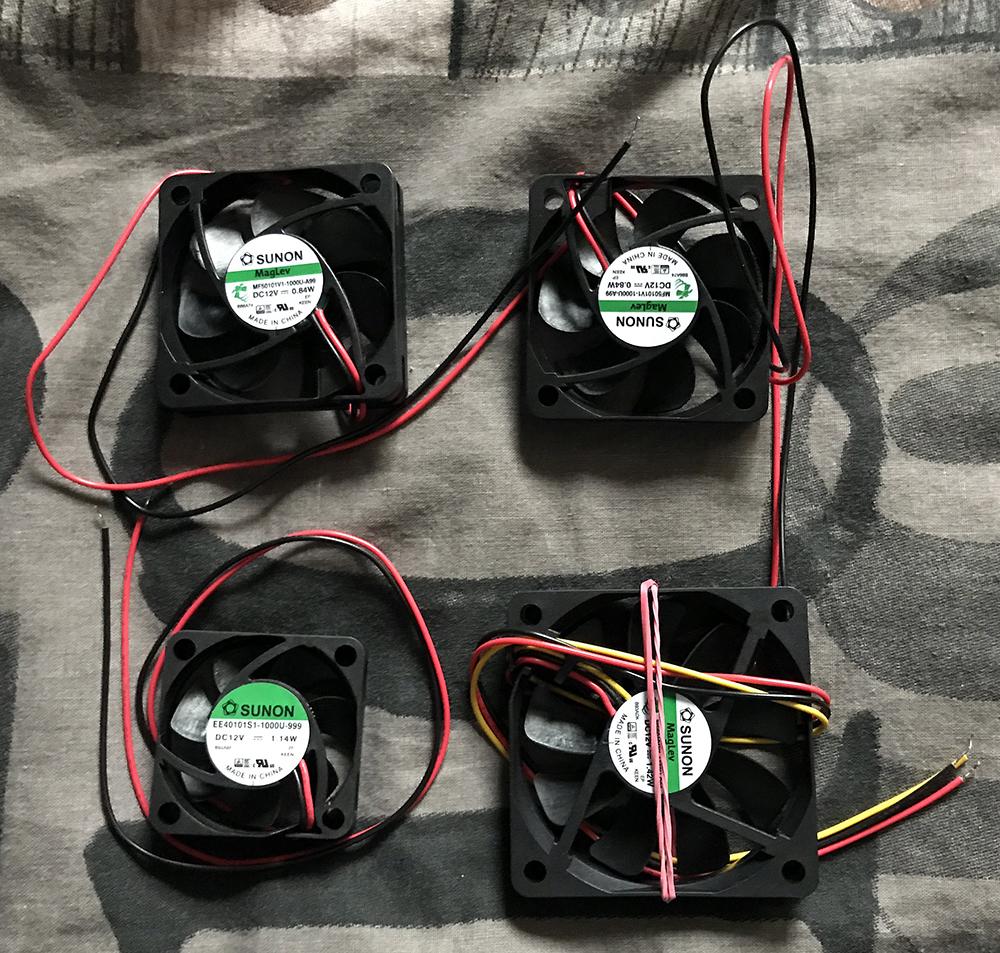

Comme tout le monde, j'ai les ventilateurs qui font un bruit d'enfer lors des démarrages à froid. Pour être tranquille de ce côté, je voulais tous les remplacer par des Noctua, mais j'ai dû changer mes projets parce qu'en dehors du ventilateur de la tête d'impression, Noctua ne fait pas les autres dimensions.
J'ai donc opté pour des ventilateurs de la marque Sunon qui dispose de toutes les tailles et avec plusieurs puissances par dimensions. Mon imprimante étant au garage dans un caisson, le bruit n'était pas ma priorité. J'ai quand même choisi des modèles pas trop bruyants, moins de 30 dB et aux caractéristiques proches des ventilateurs d'origine. Prévoir un fer à souder parce que les ventilateurs sont livrés avec des fils nus.
Je n'ai pas acheté le ventilateur de la pièce parce qu'il fonctionne très bien. Le plus gros est pour l'alimentation, mais je l'ai gardé en réserve parce que je n'ai pas de problème avec celui d'origine.
Comme il fallait que je démonte entièrement l'imprimante, j'en ai profité pour remplacer les 5 drivers. J'ai acheté des drivers tmc2208 v2.1.
J'ai suivi les infos données sur le forum et j'ai réglé tous les drivers à 1,06 v pile-poil !  😉
Sur le site, c'était marqué "drivers compatible pour remplacement A4988", j'en ai déduit que ça m'éviterait d'inverser les fils des connecteurs. Ben non, j'avais tout faux, l'imprimante fonctionnait à l'envers, ce qui m'a obligé à tout redémonter !!  😞
J'en ai profité pour améliorer le refroidissement des drivers et de la carte mère. J'ai fabriqué une petite pièce en aluminium pour pouvoir adapter deux ventilateurs de 50 mm qui vient se fixer sur le support d'origine. J'ai également retourné la plaque de fond de l'imprimante parce que le ventilateur se trouvait plaqué contre la partie pleine de la plaque et il ne devait pas être bien efficace !!  😕
J'ai imprimé toute la journée et l'imprimante fonctionne très bien. Je ne la trouvais pas particulièrement bruyante sauf sur certains déplacements où elle produisait un son de raclement métallique, mais là, je suis scotché par le silence des tmc2208 !! S'il n'y avait pas les ventilateurs, elle serait pratiquement inaudible !!
Même l'extruder semble plus puissant. Si je fais avancer du filament en continu pour purger la buse quand j'installe une nouvelle bobine, l'extruder met nettement plus de temps avant de sauter de temps en temps.
Les ventilateurs des drivers ne produisent pas plus de bruit que celui d'origine. Le ventilateur de la tête d'impression émet un léger sifflement, mais rien de rédhibitoire. Le son est différent, mais je ne pense pas qu'il fasse plus de bruit que celui d'origine. De toute façon, il n'y a pas trop le choix si on veut un refroidissement efficace.  😉

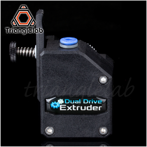

J'ai encore un extruder Trianglelab dans mon tiroir, mais je vais déjà commencer par imprimer quelque temps avec les modifications déjà effectuées pour bien voir comment elle imprime et prendre le temps de me renseigner sur les changements à faire. Surtout que l'extruder d'origine fonctionne très bien.

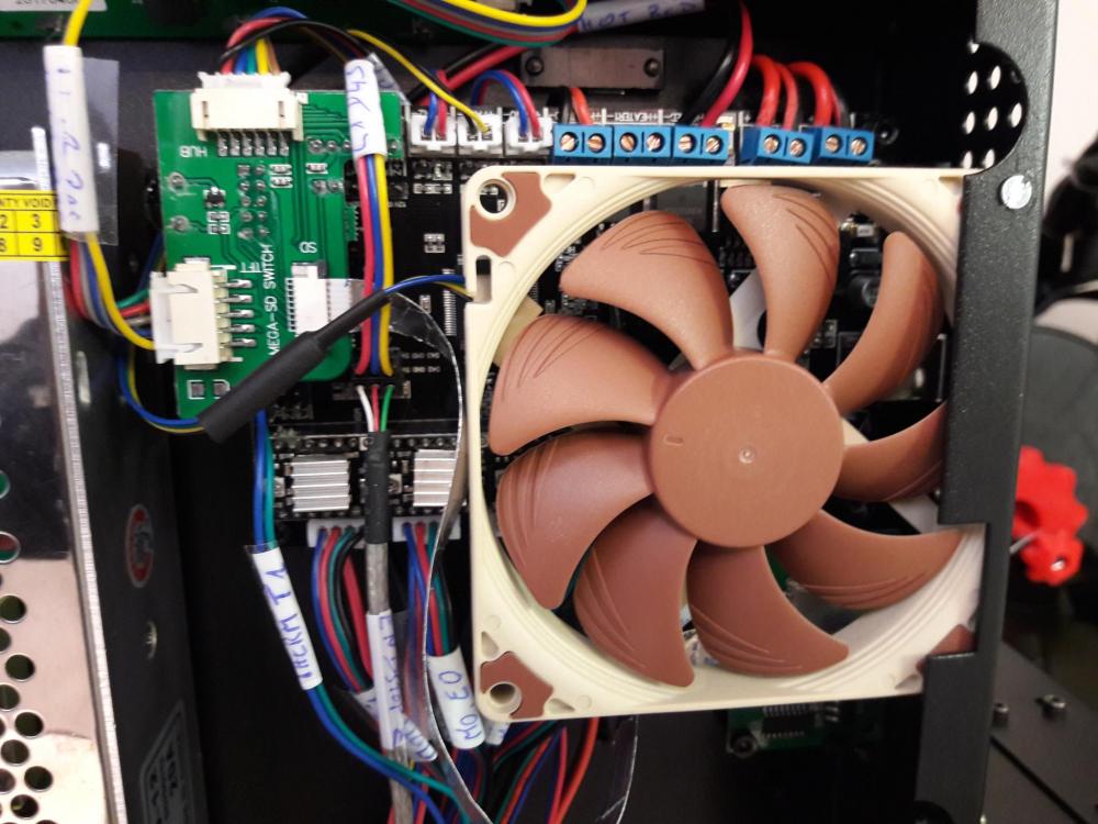

j'eu été toi j'aurai mis un gros Noctua sur la carte mere comme je l'ai fait y a 2 ans… D'ailleurs depuis j'ai refait la meme chose avec un Noctua encore plus gros sur la carte mere de ma cr 10 pro… Sinon sur la I3 mega j'ai un Noctua sur la hotend , un autre Noctua dans l'alim…
Quand a l'extrudeur j'ai aussi changé il y a bien longtemps par un bondtech et la précision est là … Le jour ou t'entendra un bondtech claquer c'est l'imprimante qui se brise!!!  jamais entendu le bondtech claquer depuis que je l'ai installé c'est un vrai tracteur...
