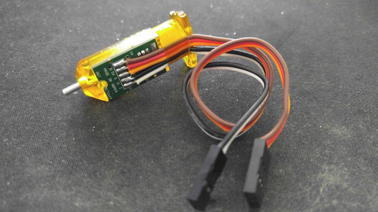

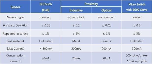

micka24 Posté(e) Juin 16, 2016 Auteur Partager Posté(e) Juin 16, 2016 (modifié) Oui grâce a cette extrudeur, je vais pouvoir réduire le poids du chariot X en installant plus tard un nema 17 beaucoup plus fins. Il y a 1 heure, nicephore a dit : Je connais les "autobed" par capteur inductif mais pas par différentiel. Une explication SVP. En gros l'autobed par différentiel est une solution super précise qui ne coûte pas chère. Comme la hotend est le plateau alu sont conductif, on relie les deux a un endstop de la carte. Le contact des deux remplace un interrupteur, il ouvre est ferme le circuit. Je n'étais pas convaincu par ce dispositif au début, mais a force de l'utilisé je l'ai adopté. La seul alternative qui pourrai me faire changer d'avis ce serai peut être le "BLTouch". Je pense que ça précision est égal a l'autobed différentiel. A tester je ne suis pas un pro dans la matière :-) Modifié (le) Juin 16, 2016 par micka24 Lien vers le commentaire Partager sur d’autres sites More sharing options...
