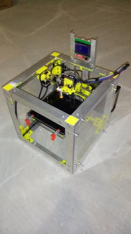

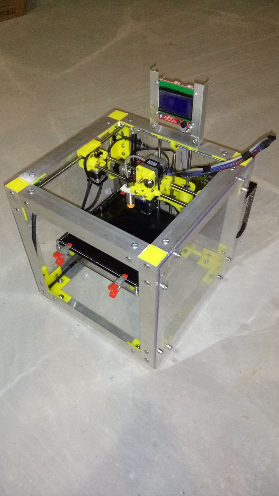

Bonsoir,
     Petit nouveau dans le monde de la smartcub3d je viens ici vous faire part de mon avancement sur la construction de celle-ci. Depuis assez longtemps cette petite "reprap" me fessait envie mais le budget n'était pas au rendez-vous, alors j'ai decidé de mit prendre en plusieurs fois pour diviser le budget, sans et suivie d'une première commande. Puis d'une arrivée a la dernière minute d'une Prusa i3 à la maison. Mon but final mixer les deux avec pour base bien sûre la Smartcub3d.
Les modifications que je veux apporter grâce a la Prusa i3 :
- L'ABS grâce a un plateau chauffant mk2b.
- Un réglage de température du plateau chauffant annexe car le mosfet qui gère celui-ci et grillé.
- Une megatronics v2
- Une alimentation PC.
- Un autobed leveling a capteur inductif.
- Modéliser un support de ventilateur + capteur pour une E3D v6 original.
- Ecran LCD Full Graphique
- Et pour finir du plexiglas de chaque coté pour éviter un maximum les courants d'air.
Bonne soirée a vous je vous ferai part de mon avancement le plus souvent possible ;-)
Voici des petites photos :

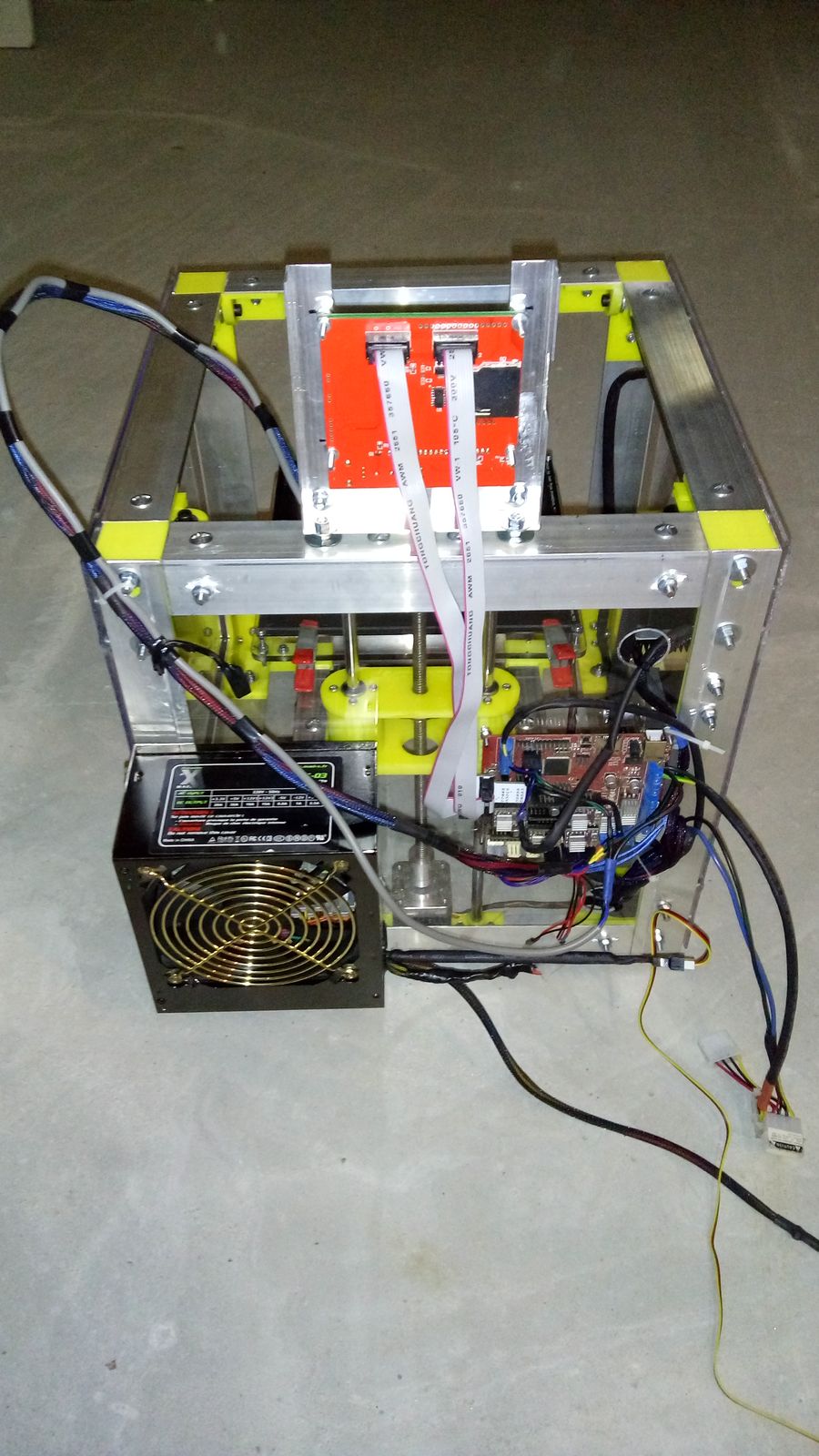

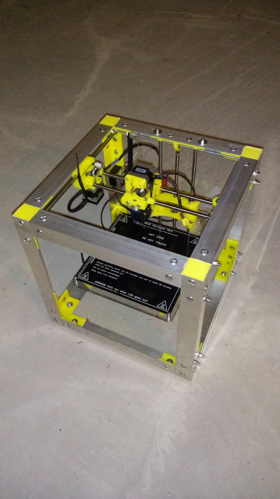

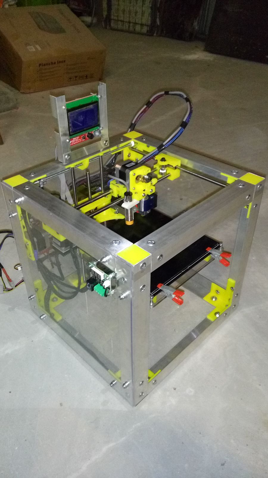

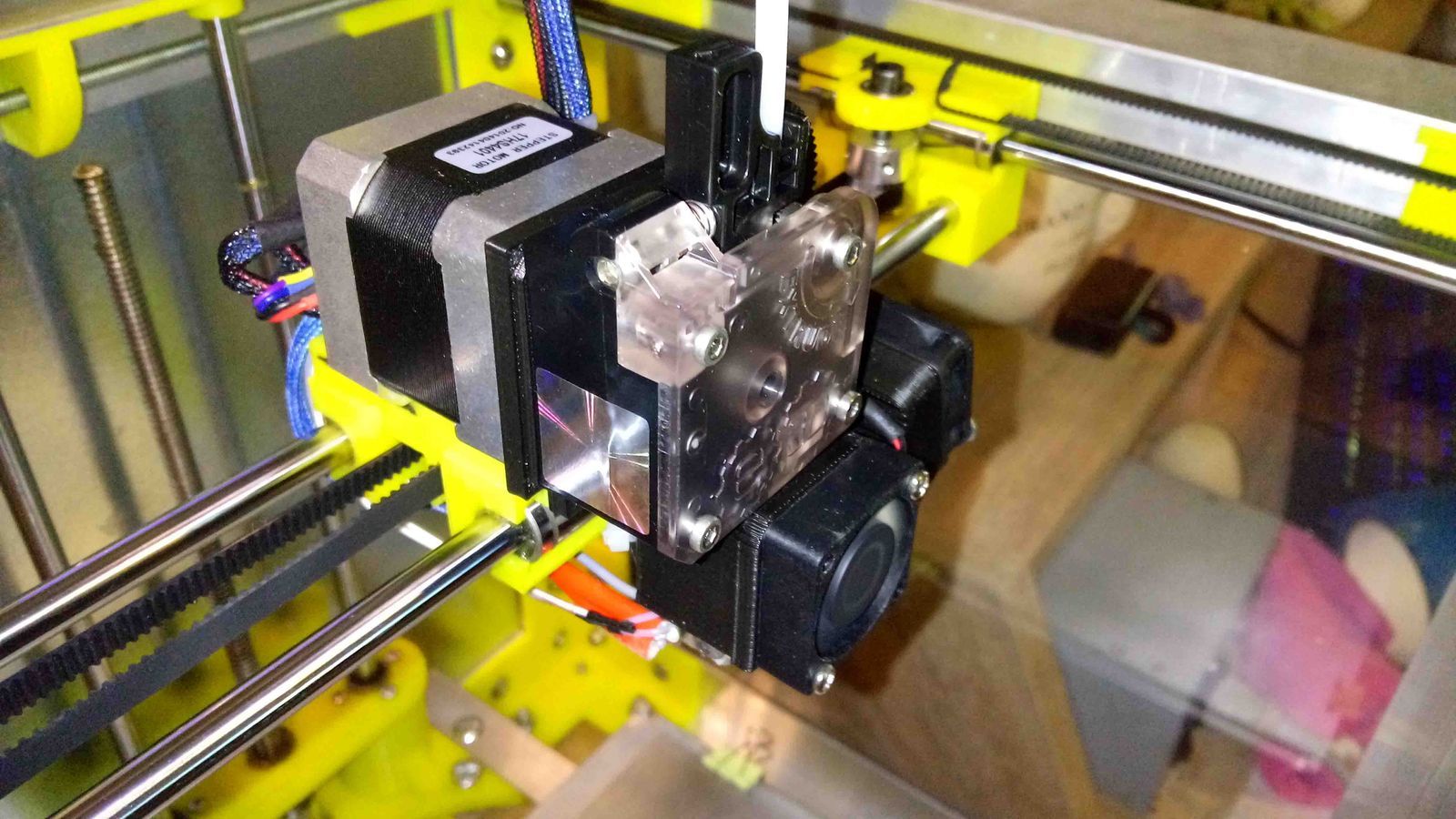

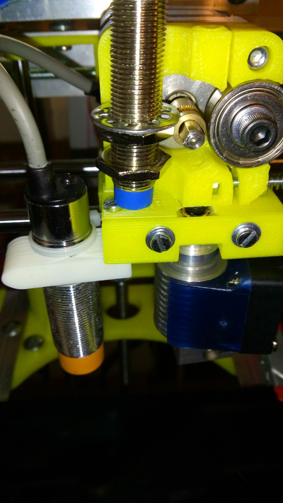

Je monte cette smartcub3d avec les restes d'une prusa i3 qui avait un capteur inductif et un plateau chauffant mk2b. Du coup je les ai inclus tous les deux. Plus simple a mettre en oeuvre pour moi car je n'avait pas de plaque alu sous la main pour faire le contact et que le différentiel marche.
Lien vers le commentaire
Partager sur d’autres sites
Merci Hearoxys :-)

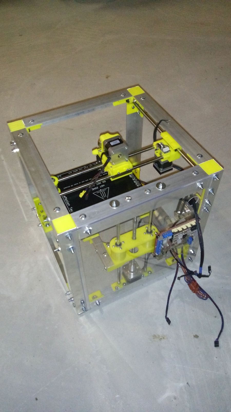

Petit retour de mon avancée. Beaucoup de retouches a faire encore et de câblage, car il faut qu'elle fonctionne pour que je la finisse (A imprimer : Boite pour écran fullHd, Boite pour la megatronics v2, Support extrudeur intégrant le capteur inductif bleu). Désolé elle ne fait pas encore honneur esthétiquement a l'originale Biostrick :-).

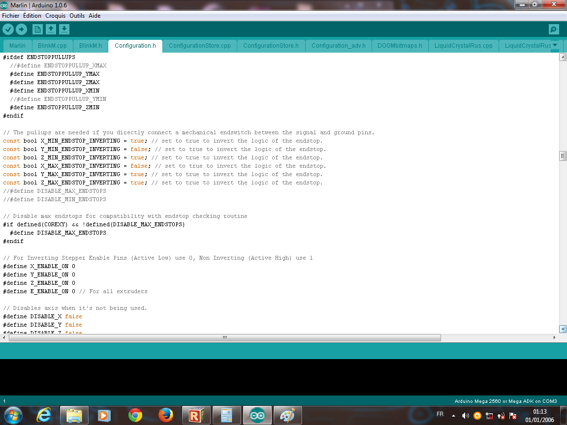

Bonjour tous le monde,
Premier soussi de réglage du firmware Marlin.... J'ai fait tous les réglages des tutoriels du site Smartcub3d :
- Repetier est configurer, slicer aussi
- Mes endstops sont tous sur "Open" et marche tous en "TRIGGERED" une fois actionner est vérifier avec la commande M119 pour cela j'ai du modifier marlin pour inverser tous les endstop x y et z de false a true.
566a236b46182_Sanstitre.thumb.png.7c7f24
Mon problème maintenant et que quand je tape la commande G28 puis G29 pour le palpage tous marche nickel a part que mon plateau s’arrête a moitier sans aller jusqu'au capteur inductif puis continue le palpage en 4 points comme s'il ne c'était rien passé.
Avec la commande G30 pareil mon plateau s’arrête a moitier comme si marlin lui avait mit une valeur max en mm a ne pas dépasser.

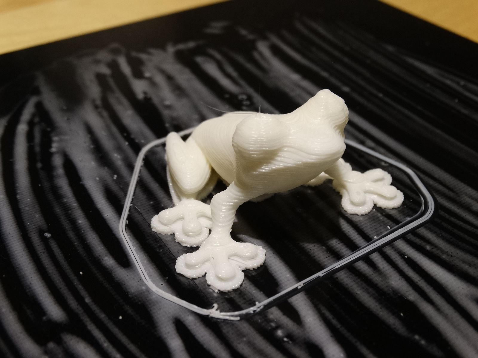

Premiere impression en ABS !!! (Sans reglages, tous d'origine avec une temperature d'impression de 240°)
DSC01464.thumb.JPG.f02fd3d2e75946fef8075
DSC01465.thumb.JPG.eaf2bfefc2fb854606d52
Les reglages d'origine sont extrêmement bien fait, même pour l'ABS :-)

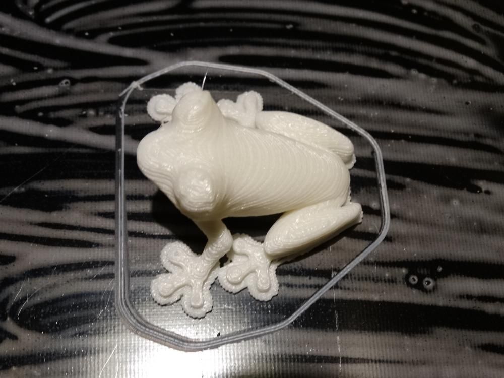

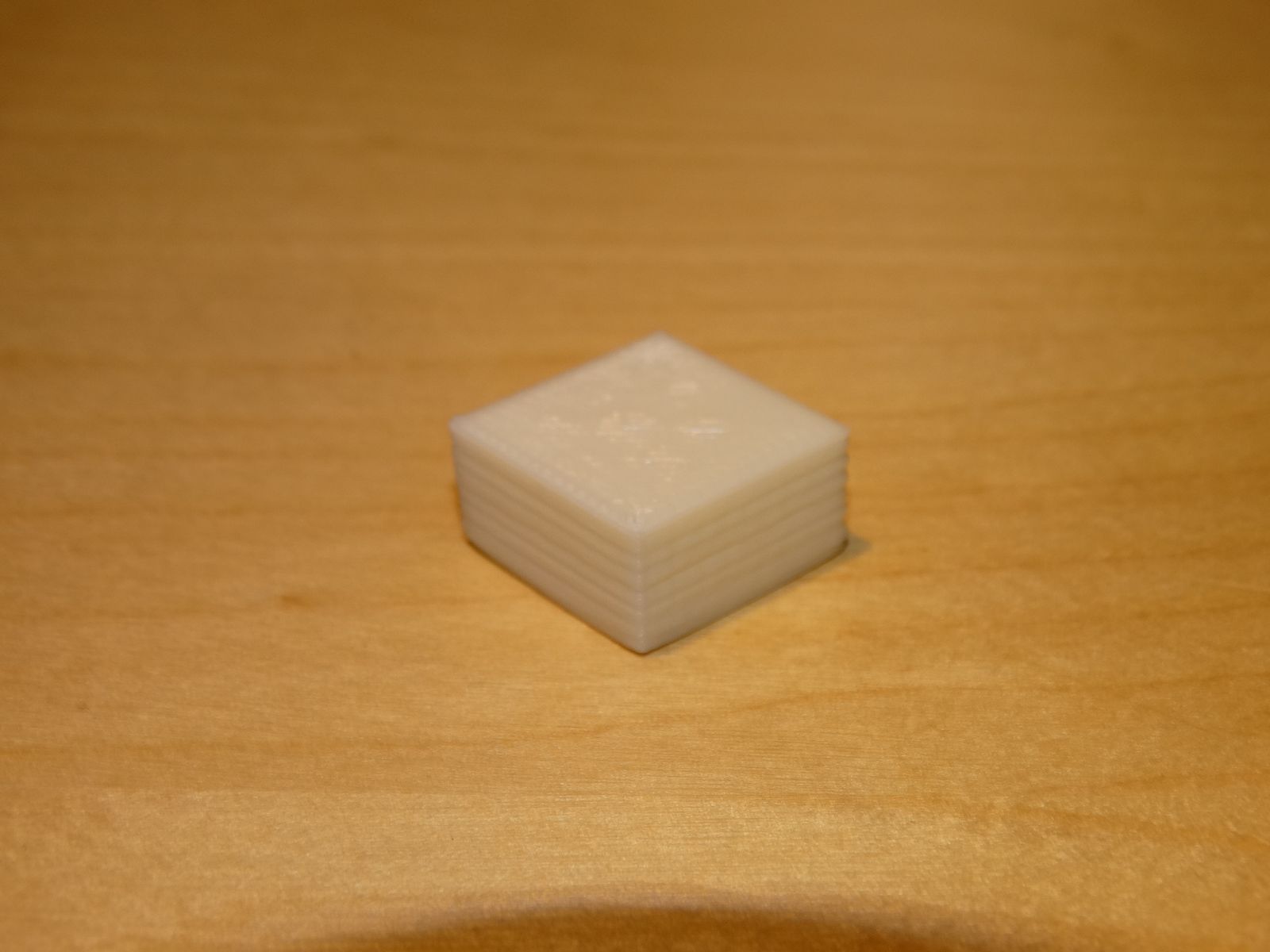

Bon là je sèche.... je suis en train de peaufiné mes réglages d'imprimante ----> Extrudeur ok les 50 mm du logiciel fond bien 50 mm extrudé. Ma pièce de test pour vérifier l’épaisseur de 0.5 mm est ok en gros, ce n'est pas super précis non plus. Puis vient l'impression du cube de 20 mm....... Voila mes résultats :
DSC01468.thumb.JPG.e84ba965626c84aafd55f
D’où vient ce Default régulier ? je n'ai pas réussi a trouver sur le net la même chose que moi pour le corrigé.
PS: ma carte est ventilé
Les espèces de bulles sur la dernière couche font penser à une sur-extrusion. Quand tu demandes à extruder 10cm de fil t'as bien 10cm de consommé ? Le défaut régulier me parait trop flagrant pour un Z trop petit mais bon qui sait ?
Tu parles de quel défaut ? Celui de la tranche ?
A fait, 1/32 pour le Z ça sert à rien et tu perds beaucoup de couple. Moi je passerai direct en 1/16 (surtout avec un pitch de 2mm !)
Oki j'extruderai 10 cm demain pour voir car je n'ai jamais dépassé les 50 mm en test.
Le default est sur la tranche oui, la surface n'est pas lisse ça fait des ''vagues''. je test les 1/16 pour z. Comme je suis au boulot, je vous dit ça demain. Le pitch de 2 mm n'est pas bon pour l'imprimante ?

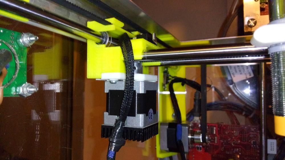

Attention aussi à ton nema 14, ne le suralimente pas trop (n’hésite pas à baisser la tension si il chauffe trop).

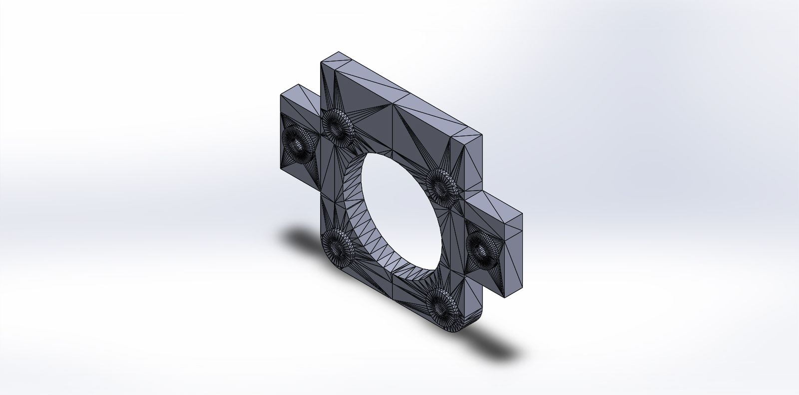

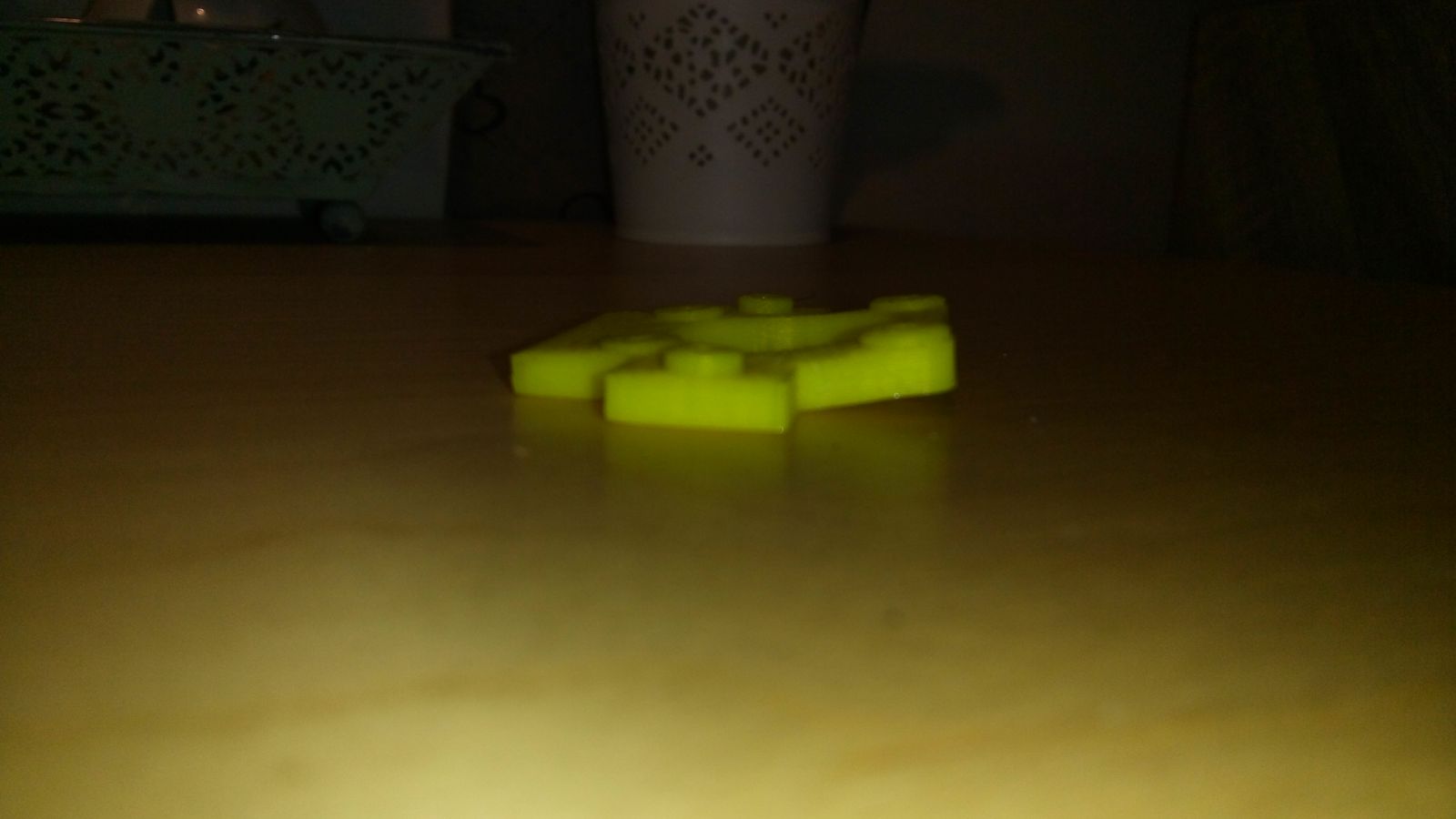

Ca marche :-) Mon problème venait de la ventilation de l'extrudeur. Je l'ai augmenté de 30% a 70% et plus de ''vagues". Par contre j'ai baisser en effet l'alimentation du nema 14. La chaleur de celui-ci ma fait fondre son support.... Du coup avant qu'elle casse je l'ai imprimé, heureusement que j'ai prit le temps de modéliser les pièces de l'imprimante avant.
Pièce qui s'est tordu avec la chaleur :
56706a0c1968e_Nema14Support1.thumb.JPG.b
IMG_20151215_213141.thumb.jpg.4a4ba0eb13IMG_20151215_213023.thumb.jpg.d92f3bd585
Merci pour l'axe z en 1/16, il n'y a pas photo ca marche mieux.

Tu aurais du me demander, je t'aurais renvoyé la pièce immédiatement ou fourni le fichier... ;)

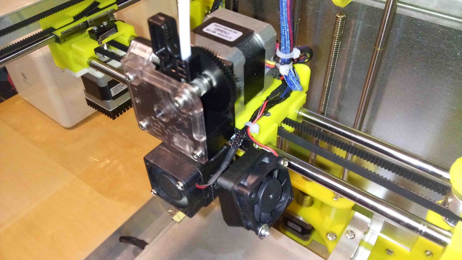

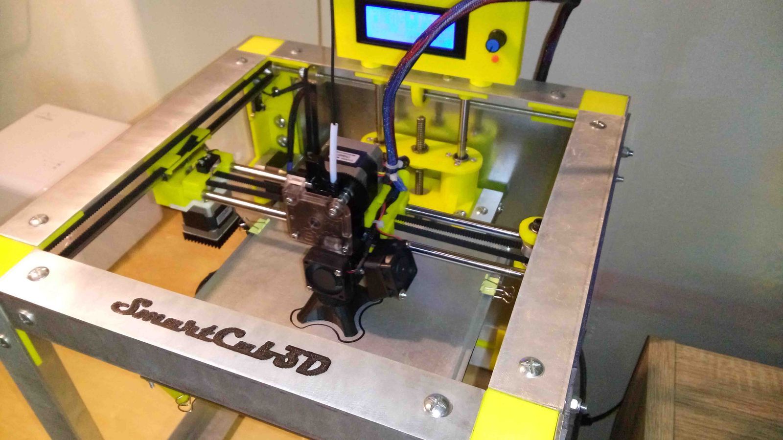

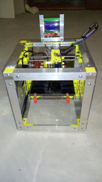

 De retour après de longs mois d'attente avec une Smartcub3D fini est 99%. Je suis revenu aux bases de l'imprimante, exit l'écran full Graphique, le capteur inductif qui causé des soucis, exit aussi la megatronicv2 pour une Ramp1.4. J'ai juste gardé le plateau chauffant pour imprimer l'ABS et rajouter un "E3D Titan" (Lien Thingiverse du support) qui m'a gentiment était offert pour mon anniversaire :-) .
Je me suis amusé aussi a faire le logo "Smartcub3D" ---> Lien Thingiverse
