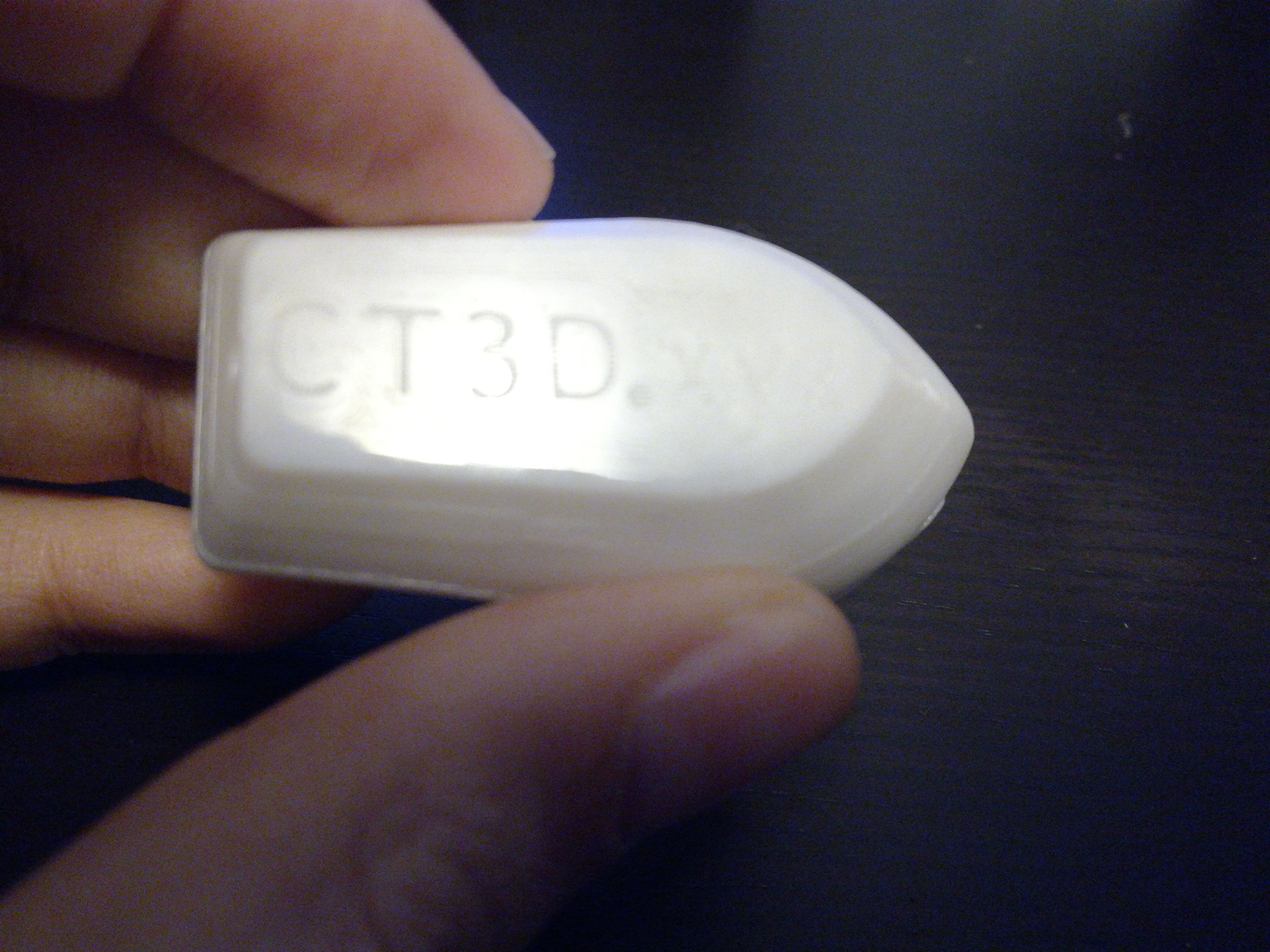

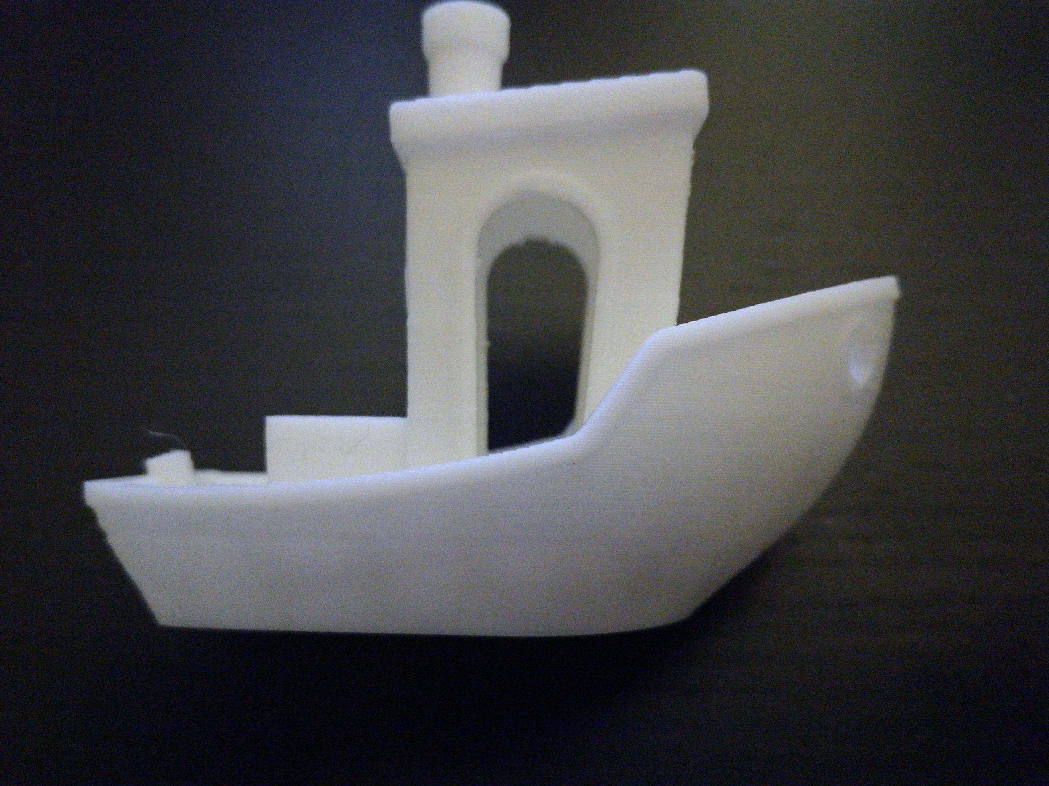

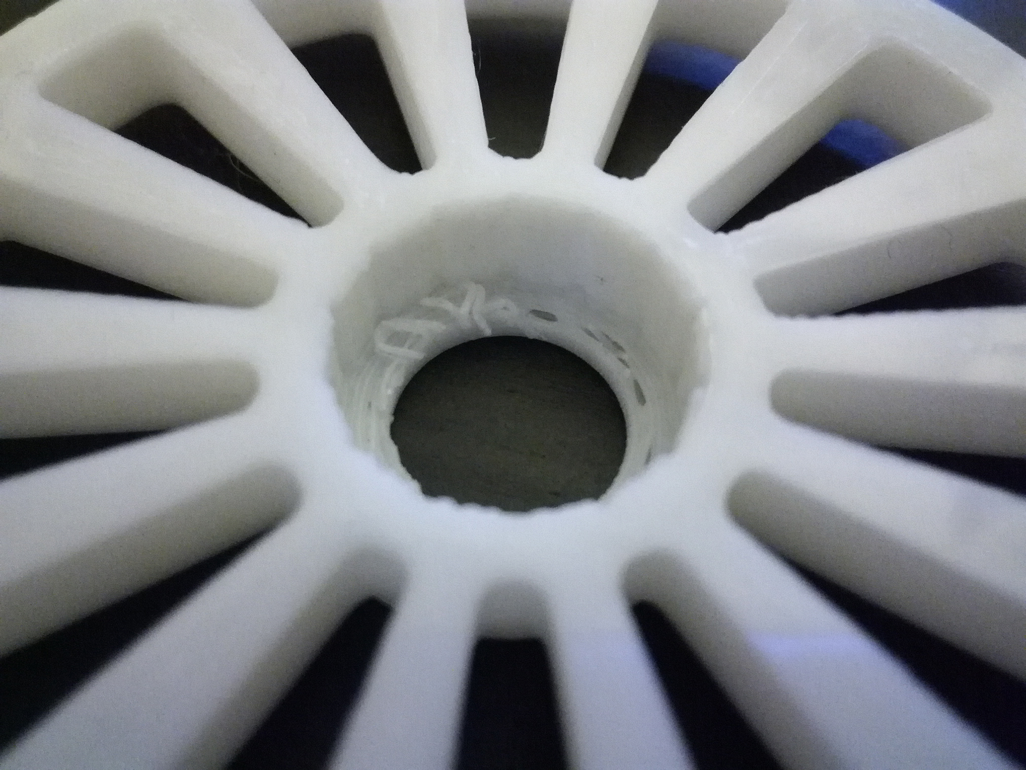

Tonio Posté(e) Janvier 15, 2018 Partager Posté(e) Janvier 15, 2018 (modifié) Bonjour, Enfin après quelques semaines d'attentes de convalescence, j'ai pu monter et tester ma CR-10s reçue en décembre. Il s'agit de ma première imprimante 3d. Après un montage sans problème, et quelques tests / réglages; voici mes premières impressions avec une imprimante sans modif : 0.2mm buse: 210° bed: 60° rien de spécial pour l'accroche, bed en vitre de base. un benchy (le fameux) une molette pour le réglage du plateau, on peut voir de la merdouille au centre que j'ai nettoyé au couteau, les 3 autres produisent exactement le même résultat: j'en suis très content, mais si vous avez la moindre suggestion d'amélioration, je suis preneur. Merci Modifié (le) Janvier 15, 2018 par Tonio Lien vers le commentaire Partager sur d’autres sites More sharing options...
cr1cr1 Posté(e) Janvier 15, 2018 Partager Posté(e) Janvier 15, 2018 Salut, Pour ta "merdouille", la roue était positionnée comment sur ton bed? Comme ça ou dans l'autre sens? Essaye d'augmenter un peu ta vitesse de rétractation (45mm/s) et vérifie si tu n'as pas de jeu au niveau du pneufit du feeder. C'était mon cas. Lien vers le commentaire Partager sur d’autres sites More sharing options...
Tonio Posté(e) Janvier 15, 2018 Auteur Partager Posté(e) Janvier 15, 2018 Elle était dans l'autre sens, le dessus (donc l'autre coté) est un peu bombé au centre et je voulais éviter les supports. Peut être qu'il en aurait fallu ici. Pas de problème en vue au niveau du pneufit. Bon cela dit, ça n'a pas gêné plus que ça. Lien vers le commentaire Partager sur d’autres sites More sharing options...
