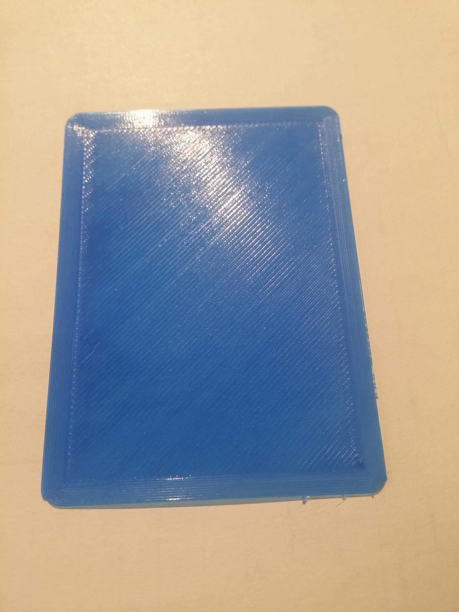

portal Posté(e) Janvier 16, 2018 Partager Posté(e) Janvier 16, 2018 Bonjour à tous. J'ai donc acquis la semaine dernière un kit de mk2s. L'assemblage s'est bien passé et j'ai pu sortir mes premières pièces assez rapidement. Maintenant que l'émerveillement s'estompe, je cherche à améliorer la qualité de mes impressions. En particuliet, je l'utilse pas mal pour du décors, assez "plat", et dont la surface supérieure est globalement parallèle au bed. Le truc est que ma surface supérieure est toute striée. Autant je m'y attendais pour l'écouter autant je pensais que la face supérieure réussirait à être quasiment impeccable. Pensez-vous qu'on puisse obtenir un meilleur état de surface pour la face supérieure, et si oui sur quel réglage faut-il jouer ? Je joins un exemple de rendu STL et une photo de ma pièce. Merci pour votre aide Lien vers le commentaire Partager sur d’autres sites More sharing options...
vri8 Posté(e) Janvier 16, 2018 Partager Posté(e) Janvier 16, 2018 salut a première vu je te dirai de réduire ta vitesse et tu as peut être trop de matière as tu fait les réglage de tes step, driver au petit oignon ???? Lien vers le commentaire Partager sur d’autres sites More sharing options...
Djam Posté(e) Janvier 16, 2018 Partager Posté(e) Janvier 16, 2018 (modifié) Lut @vri8 pas besoin de toucher à quoi que se soit avec une prusa MK2S (enfin si mais sans elle imprime trés bien....) tu pourrais étre plus précis sur les paramétrés que tu as utilisé et le slicer ... j'ai la MK2S et c'est pas comparable le finish que j'ai avec le tient, c'est bien plus lisse. ça fait Lgt que tu as la MK2s ? deux semaines on te dit bowdel !!! tu as bien fait les calibrations et le Z adjust? me parait un peu écrasé sur la photo... Modifié (le) Janvier 16, 2018 par Djam Lien vers le commentaire Partager sur d’autres sites More sharing options...
Kachidoki Posté(e) Janvier 16, 2018 Partager Posté(e) Janvier 16, 2018 Clairement tu peux avoir un état de surface bien plus lisse que ça avec cette imprimante. En effet il nous faut un peu plus de précision sur les réglages utilisés. D'ailleurs, PLA ou ABS ? Lien vers le commentaire Partager sur d’autres sites More sharing options...

portal Posté(e) Janvier 16, 2018 Auteur Partager Posté(e) Janvier 16, 2018 (modifié) Bon, ouf si y a pas besoin de toucher le stepers, etc... Donc c'est bien en PLA. En slicer, j'ai utilisé le prusa control, puis suis assez vite passé au slic3r recommandé (pour la capacité à ajuster la résolution suivant les couches : c'est énorme). Je vais ajouter un impr écran de mes réglages. Et le stl. J'ai fait toutes les calibrations de base et le Z-adjust en balayage XY (j'ai l'impression que mon bed est pas parfaitement "perpendiculaire" à Z). Donc théoriquement la machine compense mon éventuel défaut de plan. TC2Wall9x6Window2.stl Modifié (le) Janvier 16, 2018 par portal Lien vers le commentaire Partager sur d’autres sites More sharing options...
portal Posté(e) Janvier 17, 2018 Auteur Partager Posté(e) Janvier 17, 2018 Une idée sur les pistes à explorer ? Existe t'il un moyen dans slic3r de ralentir l'impression pour les layers du dessus ? (Ce qui permettrait d'envoyer du pâté pour le volume principal et de chiader la face esthétique) J'essaie déjà de faire varier la résolution pour les couches supérieures mais je n'ai pas l'impression que celà fasse grand chose. L'influence de la température sur ce sujet ? Et une question à priori sans rapport : la qualité du 1er layer, c'est surtout pour une bonne adhérence ou celà a un impact sur le reste ? Lien vers le commentaire Partager sur d’autres sites More sharing options...
Kachidoki Posté(e) Janvier 17, 2018 Partager Posté(e) Janvier 17, 2018 Déjà, tu es partis du preset 0.15mm à 100mm/s. C'est quand même très rapide, çà ne va pas dans le sens de la qualité. Tu peux déjà repartir du preset à 0.15mm optimal, et voir si ça améliore l'état de surface. Pour la vitesse que tu recherche, c'est le "top solid layer". Qu'entends-tu par résolution des couches supérieurs ? As-tu touché aux largeurs d'extrusion dans l'onglet "Advanced" ? La température va jouer un peu sur la qualité (pas au point où tu en es), surtout sur la brillance. Elle dépend de la vitesse, pour le coup à 100mm/s pour les infill, je me demande si 210°C c'était pas un poil léger. Ensuite, j'avais remarqué pas mal de scarifications sur les aplats, mais en fait elles sont dans le design : Pour la première couche, effectivement ça joue principalement sur l'adhérence, mais ça peut avoir d'autres impacts sur quelques 10ènes de couches, comme des pieds d'éléphants. Lien vers le commentaire Partager sur d’autres sites More sharing options...
portal Posté(e) Janvier 17, 2018 Auteur Partager Posté(e) Janvier 17, 2018 Les scarification ? Tu veux dire les jonctions entre les plaques de blindage et les "rayures" dans les plaques ? Alors oui, c'est dans le design. Par contre, on est d'accord que le dessus des plaques est lisse dans le design, hein ? Bon, ce serait essentiellement la vitesse ? Pas de question de vitesse ou de débit matière ? J'essaie ça sur ma prochaine pièce. Merci ++ Lien vers le commentaire Partager sur d’autres sites More sharing options...

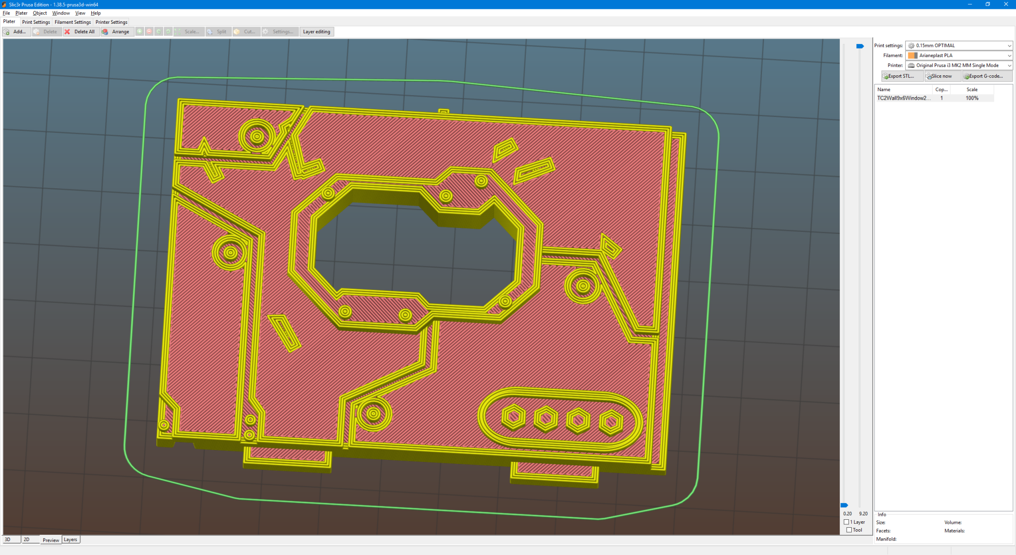

portal Posté(e) Janvier 18, 2018 Auteur Partager Posté(e) Janvier 18, 2018 J'ai fait quelques essais, et une combinaison de vitesse et largeur d'extrusion sur le top layer semblent bien améliorer les choses (genre vitesse 20 et épaisseur 0,3). J'ai donc voulu lancer une grosse impression ambitieuse, et en y revenant, j'ai constaté qu'à environ mi-épaisseur, mes pièces avaient bougé (genre d'un bon cm). Je suppose qu'il y a dû avoir une interférence au niveau de la tête et qu'elle a "poussé" le chariot Y - les couches suivantes sont donc décalées. Est ce possible ? Y a t'il un outil d'analyse de gcode qui permettrait de vérifier cela ? Je joins le fichier. Les mouvements d'un fichier gcode sont ils en relatif ou en absolu ? SLIDE_LONG_BASEtop20l10.gcode Lien vers le commentaire Partager sur d’autres sites More sharing options...
Kachidoki Posté(e) Janvier 18, 2018 Partager Posté(e) Janvier 18, 2018 Hello, Tu peux utiliser ceci pour prévisualiser ton g-code, il ne montre pas de soucis particulier de décalage. Les mouvements peuvent être absolu ou relatif, ça se règle dans le slicer. En l’occurrence tu es en absolu. Un décalage est toujours possible, si tu as une pièce qui rebique dans un coin par exemple, la buse peut aller taper dedans et décaler X ou Y. Je remarque que tu as réglé l'extrusion width à 0.1mm pour le top solid layer, ce n'est pas bon, tu ne peux pas extruder 0.1mm de large avec une buse de 0.4mm. Je me demande si tu ne confond pas largeur d'extrusion et hauteur de couche (extrusion width and layer height). Lien vers le commentaire Partager sur d’autres sites More sharing options...
portal Posté(e) Janvier 18, 2018 Auteur Partager Posté(e) Janvier 18, 2018 Ha oui, ok, la largeur est limitée par la buse. Pourtant, j'ai une amélioration entre .45 et .2 ? Est ce que résultat la tête ne ferait pas plus de passages ? Et donc "lisserait" la surface ? Lien vers le commentaire Partager sur d’autres sites More sharing options...
Kachidoki Posté(e) Janvier 18, 2018 Partager Posté(e) Janvier 18, 2018 Tout à fait, c'est le mode lissage au fer à repasser. En effet j'avais fait des tests avec une largeur de 0.2 pour une buse de 0.2, si j'y pense demain je ferai une photo. Quand ça marche, ça fait un état de surface hallucinant, lisse mat, comme si c'était sablé. Seulement voilà, une fois sur deux je me retrouvais avec des crevasses à cause du manque d'homogénéité, on ne sait pas où vont se déposer les 0.2mm de plastique en sortant d'un trou de 0.4. Ça fait comme de la sous extrusion, et quand tu as une impression de plusieurs heures nickel, et que tu vois que ça foire sur le top layer, t'évite de retenter le diable. J'ai même eu une pièce une fois qui a vue sa top layer parfaite, se décoller d'elle-même de la couche inférieure, comme une peau. Du coup j'ai arrêté cette méthode. Lien vers le commentaire Partager sur d’autres sites More sharing options...
