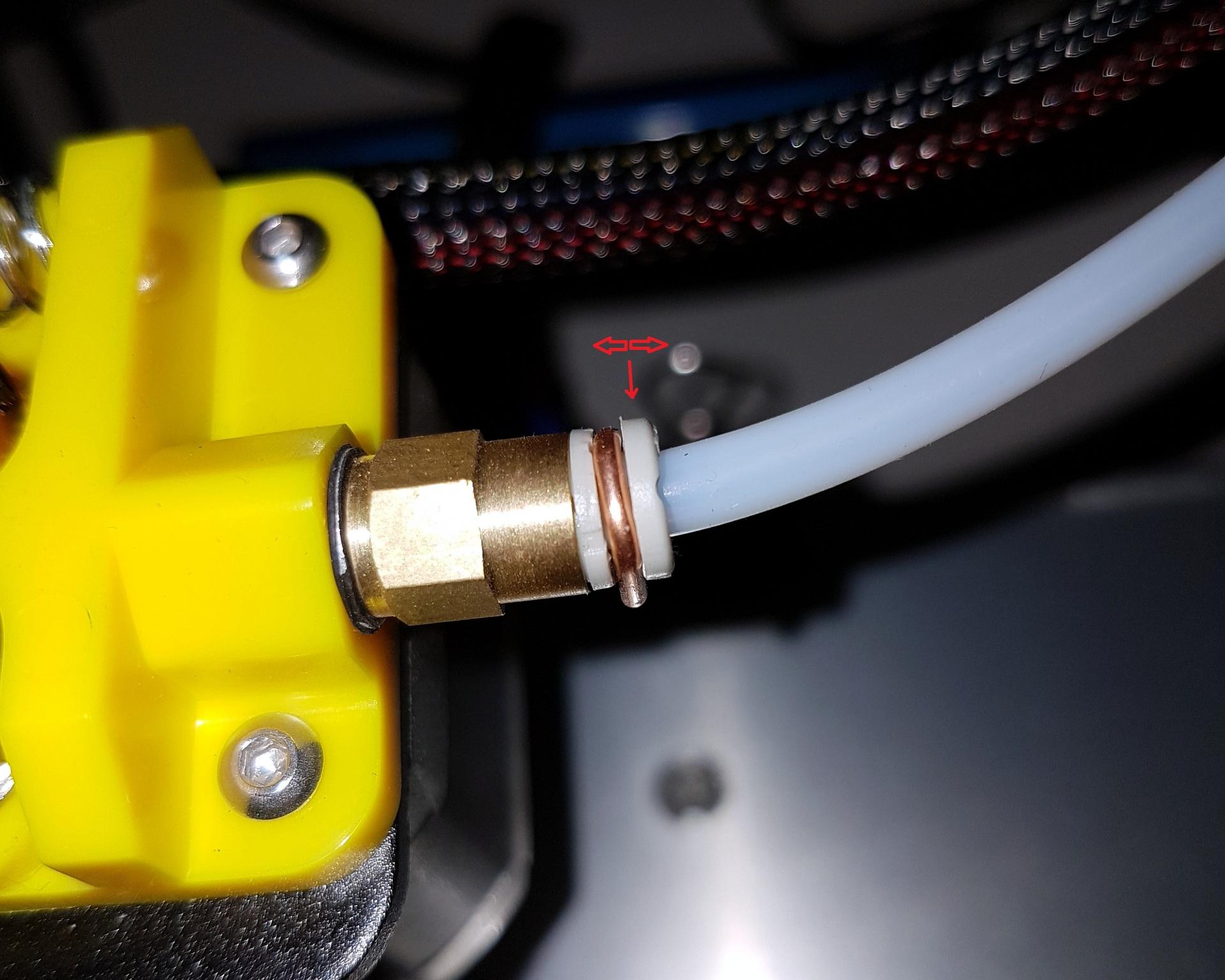

cr1cr1 Posté(e) Janvier 16, 2018 Partager Posté(e) Janvier 16, 2018 Bonsoir, Je suis curieux de savoir si vous avez également du jeu qui est apparu dans la liaison du pneufit sur le feeder de la CR10 ? J'avais après quelques impressions environ 1 à 1,5mm de jeu visible pendant les rétractations au niveau de la flèche rouge de l'image ci-après. Donc ça voulait dire l'équivalent de rétractation en moins. J'avais bien tenté de le resserrer mais sans succès. J'ai réglé ce problème en mettant un petit bout de fil de cuivre courbé en attendant de dessiner un petit clip approprié. Suis-je le seul? Lien vers le commentaire Partager sur d’autres sites More sharing options...
zavala13 Posté(e) Janvier 16, 2018 Partager Posté(e) Janvier 16, 2018 j'ai fait comme toi car mon tube se faisait la malle en cours d'impression Lien vers le commentaire Partager sur d’autres sites More sharing options...

Edge540 Posté(e) Janvier 17, 2018 Partager Posté(e) Janvier 17, 2018 Il existe plusieurs versions de clips à imprimer sur thingiverse ( ex: https://www.thingiverse.com/thing:1118187) Lien vers le commentaire Partager sur d’autres sites More sharing options...
corethan Posté(e) Janvier 17, 2018 Partager Posté(e) Janvier 17, 2018 (modifié) Bonjour, Santube sur ses vidéos donne un clip et un lien pour imprimer ces mêmes clips qui corrigent le problème. Je cherche et vous reviens. c ça : https://www.thingiverse.com/thing:936611 Cdt Eric Modifié (le) Janvier 17, 2018 par corethan mise à jour post 1 Lien vers le commentaire Partager sur d’autres sites More sharing options...
cr1cr1 Posté(e) Janvier 17, 2018 Auteur Partager Posté(e) Janvier 17, 2018 Merci à vous deux, impec, je vais imprimer ça pour remplacer mon bout de cuivre Lien vers le commentaire Partager sur d’autres sites More sharing options...
cr1cr1 Posté(e) Janvier 18, 2018 Auteur Partager Posté(e) Janvier 18, 2018 Le 17/01/2018 at 09:18, corethan a dit : Bonjour, Santube sur ses vidéos donne un clip et un lien pour imprimer ces mêmes clips qui corrigent le problème. Je cherche et vous reviens. c ça : https://www.thingiverse.com/thing:936611 Cdt Eric Super, j'en ai imprimé 2 d'épaisseurs légèrement différentes. Impec :-) Merci @corethan Lien vers le commentaire Partager sur d’autres sites More sharing options...
slobberbone Posté(e) Janvier 18, 2018 Partager Posté(e) Janvier 18, 2018 C'est en effet une des premières pièces que j'ai imprimé pour ma CR10 ! Ça n'empêche pas de devoir mettre les gaine blanche dans un certain sens sinon ça s'enlève très rapidement... Envoyé de mon D6503 en utilisant Tapatalk Lien vers le commentaire Partager sur d’autres sites More sharing options...
