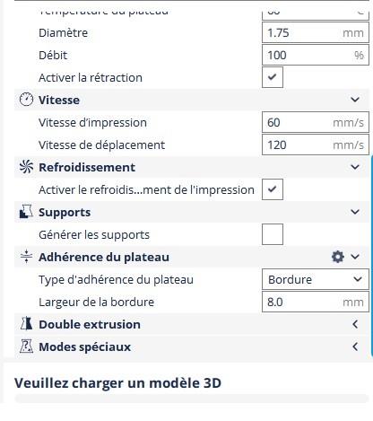

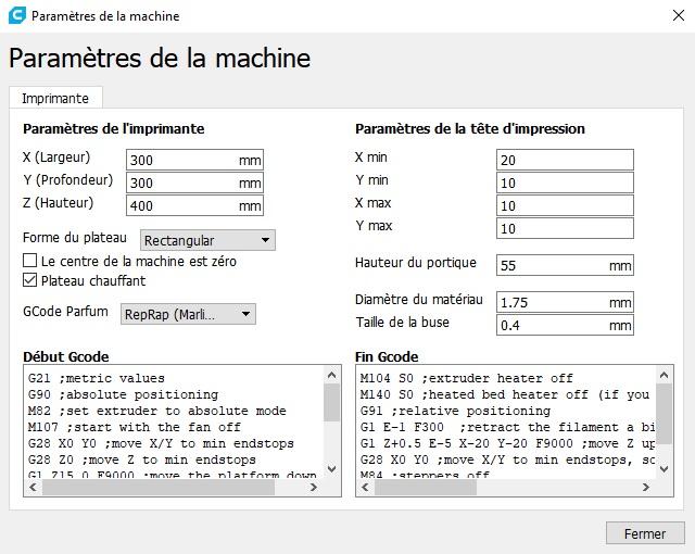

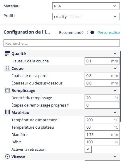

patrick57950 Posté(e) Janvier 16, 2018 Partager Posté(e) Janvier 16, 2018 Hello J'ai mis en route pour la première fois mon imprimante cr10 et après avoir réglé le Bed Leveling avec la feuille de papier plusieurs fois, j'ai lancé un print et les soucis commencent, la buse touche presque le plateau et l'extruder claque. Je n'ai pas trouvé dans Cura une fonction pour ajuster la hauteur de la buse pour la première couche comme dans cura-by-dagoma. Alors comment faites vous, votre avis m'intéresse. Lien vers le commentaire Partager sur d’autres sites More sharing options...
zavala13 Posté(e) Janvier 16, 2018 Partager Posté(e) Janvier 16, 2018 Est ce que tu as fait le bed level à chaud tbed à 50/60° et hotend 190°) ? Lien vers le commentaire Partager sur d’autres sites More sharing options...
Tonio Posté(e) Janvier 16, 2018 Partager Posté(e) Janvier 16, 2018 bonsoir, il est possible de régler la visibilité des paramètres en cliquant sur la petite roue. Lien vers le commentaire Partager sur d’autres sites More sharing options...
cr1cr1 Posté(e) Janvier 16, 2018 Partager Posté(e) Janvier 16, 2018 Bonsoir, Je n'ai jamais rien changé dans Cura au sujet de la première couche, qui a toujours été parfaitement adhérente. @zavala13 a posé la bonne question: tu fais bien le niveau de ton bed à température cible stabilisée ? Tu sais, la dilatation ... Sinon il n'y a rien de magique à moins d'un dysfonctionnement mécanique majeur : ton niveau fait, la buse ne fera que monter sur l'axe Z pendant l'impression. Selon ce que tu dis, elle semble descendre... donc le plateau est remonté ! Sinon, tu as vérifié que tu n'avais pas de jeu au niveau des galets? Dans mon cas, je me rappelle avoir commencé par resserrer les galets du plateau. Il ne doit pas avoir une once de jeu si tu appuies légèrement à gauche ou à droite. Lien vers le commentaire Partager sur d’autres sites More sharing options...

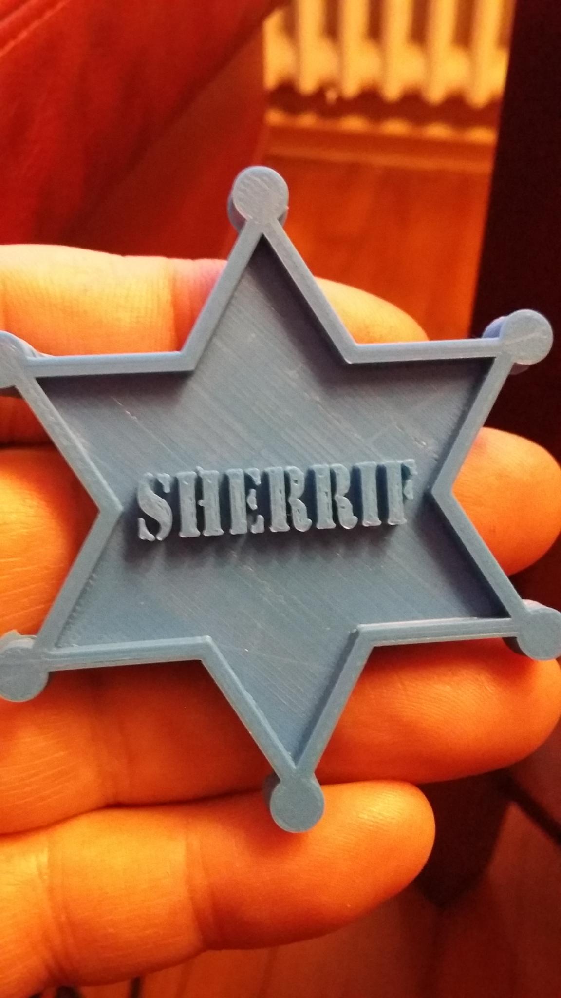

patrick57950 Posté(e) Janvier 17, 2018 Auteur Partager Posté(e) Janvier 17, 2018 Merci pour votre aide; Chauffer l’ensemble pour le réglage c'est super, la première couche est impeccable. J'ai trouvé un mode d'emploi, je vais le traduire et le mettre sur le forum cela pourra aider des débutants comme moi. Patrick Lien vers le commentaire Partager sur d’autres sites More sharing options...
