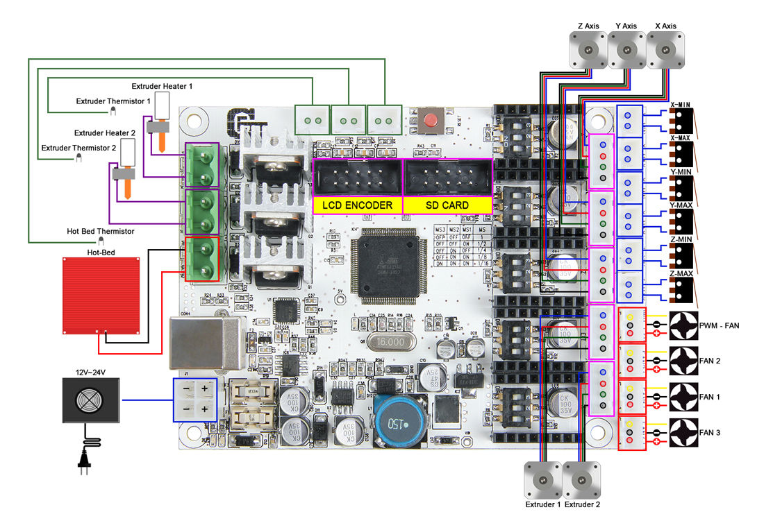

blain Posté(e) Janvier 17, 2018 Partager Posté(e) Janvier 17, 2018 Bonjour, A force de jouer au apprenti électricien, j'ai fini par bousiller ma carte GTM 32 Pro VB sur Prusa M201 Apparemment elle n'existe pas en vente libre, j'ai envoyé un message à geeetech pour qu'ils me disent comment faire pour en commander une. En attendant quelqu'un parmi vous aurait il une alternative à me conseiller ? Merci pour vos conseils ! Lien vers le commentaire Partager sur d’autres sites More sharing options...
Invité Posté(e) Janvier 17, 2018 Partager Posté(e) Janvier 17, 2018 salut tu a la possibilité de changer de modèle de carte prendre une GT2560 a+ après c'est toi qui voie si cela est te conviendrai Lien vers le commentaire Partager sur d’autres sites More sharing options...
blain Posté(e) Janvier 17, 2018 Auteur Partager Posté(e) Janvier 17, 2018 la GT2560 (comme la MKS SBASE que m'avait conseillé Pascal) ont des différences de connexions que je ne sais pas si je serais capable de résoudre.... enfin le vais voir, Merci pour le conseil Lien vers le commentaire Partager sur d’autres sites More sharing options...

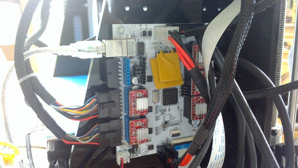

pascal_lb Posté(e) Janvier 17, 2018 Partager Posté(e) Janvier 17, 2018 Il y a 13 heures, blain a dit : j'ai fini par bousiller ma carte GTM 32 Pro VB sur Prusa M201 c'est bien cette carte que tu as ? je ne sais pas ce que tu as fait pour la cramer, mais tu as des fusibles sur cette carte, c'est les 2 carrés jaunes sur la photo Lien vers le commentaire Partager sur d’autres sites More sharing options...
blain Posté(e) Janvier 19, 2018 Auteur Partager Posté(e) Janvier 19, 2018 (modifié) oui, c'est celle la. Je l'ai cramé en voulant installer un ventilo vers la buse. une fois branché, la carte émettait un petit bruit, (je n'ai pas trouvé le connecteur d'origine) j'ai essayé avec un autre ventilo et la flemme de faire de souder les fils , mauvaise manip 1/10eme seconde, tous les ventilos se sont mis à tourner à fond et des composants de la carte ont cramés d'ailleurs j'avais une interrogation mon branchement ventilo sur carte à 3 fils et la plupart des ventilos en ont 2. Il m'en faut bien 3 pour avoir un ventilo régulé ? Modifié (le) Janvier 19, 2018 par blain Lien vers le commentaire Partager sur d’autres sites More sharing options...
pascal_lb Posté(e) Janvier 19, 2018 Partager Posté(e) Janvier 19, 2018 Il y a 13 heures, blain a dit : Il m'en faut bien 3 pour avoir un ventilo régulé ? non avec 2 ça suffit, généralement le rouge et le noir pour ta carte c'est peut être réparable, mais faut être un peu calé en électronique... Lien vers le commentaire Partager sur d’autres sites More sharing options...
