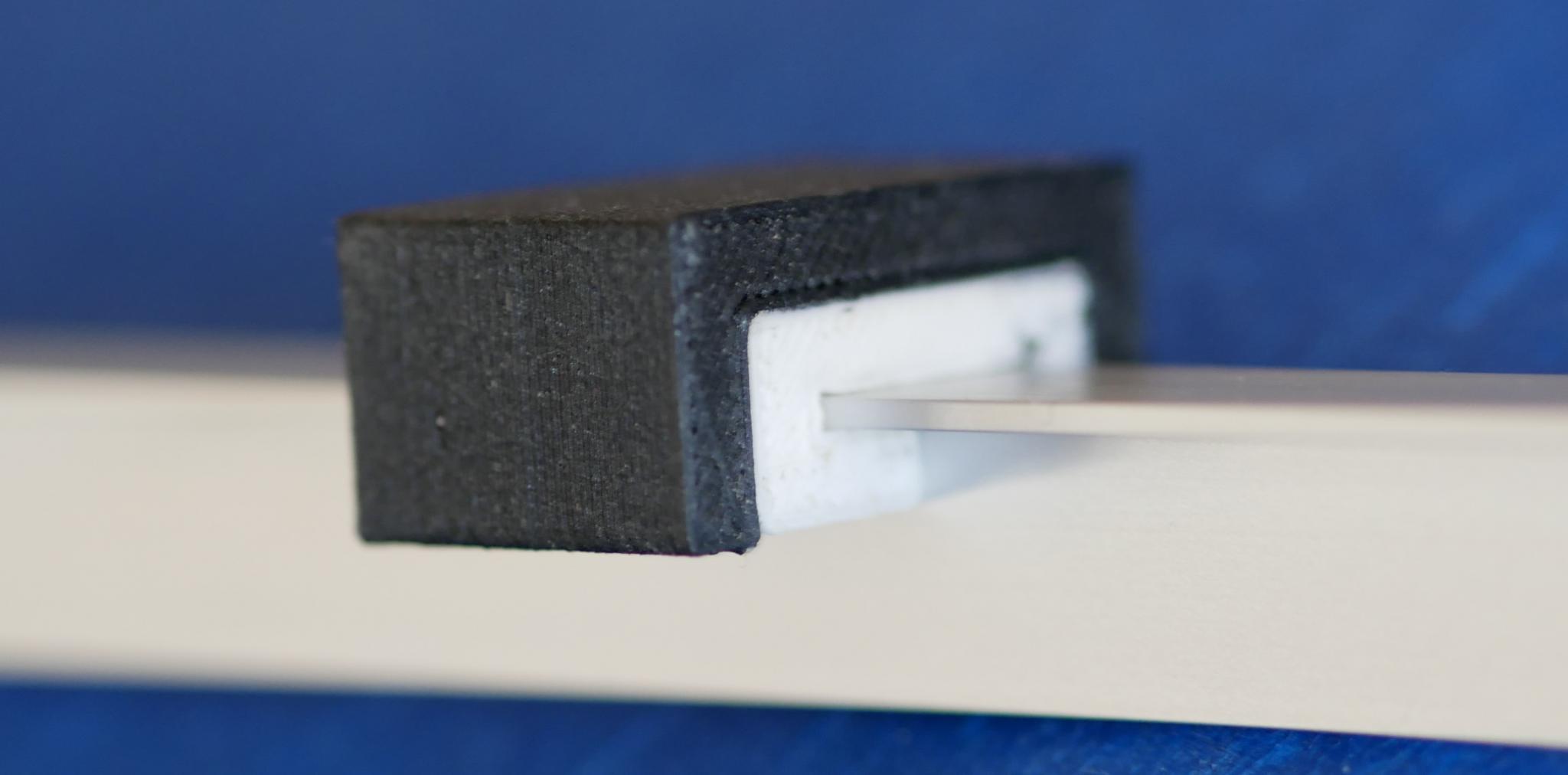

DBC3D Posté(e) Janvier 17, 2018 Partager Posté(e) Janvier 17, 2018 (modifié) Salut, Igus a fait une "étude" (mais bon, ce sont les constructeurs du produit, on peut toujours avoir des doutes)Carbon Fiber Test Et obtiennent donc de bon résultat avec le J260. Je n'ai pas utilisé ce dernier, mais s'il est comparable au 180, alors il n'est pas simple à imprimer et à utiliser. A l'impression, il se rétracte beaucoup et la liaison inter couche n'est pas géniale (impression sans refroidissement obligatoire). De plus, il faut absolument contraindre la pièce dans quelque chose de bien rigide et solide. C'est d'ailleur pareil pour leur palier tous faits, il faut qu'ils soient insérer en force dans une pièce dure et solide pour qu'ils fonctionnent correctement (ou prendre ceux qui ont déjà un housing) J'ai fais ce palier en impression bi-matériaux pour un glissement sur de l'aluminium anodisé. Il fonctionne très bien, aucun effet "ventouse". Pour le "housing", j'ai utilisé du nylon renforcé aux fibres de carbone (TreeD Carbonium). J'ai utilisé ce matériau pour ces propriété mécanique mais surtout car il adhère bien à l'impression avec le filament Igus. Modifié (le) Janvier 17, 2018 par DBC3D Lien vers le commentaire Partager sur d’autres sites More sharing options...
