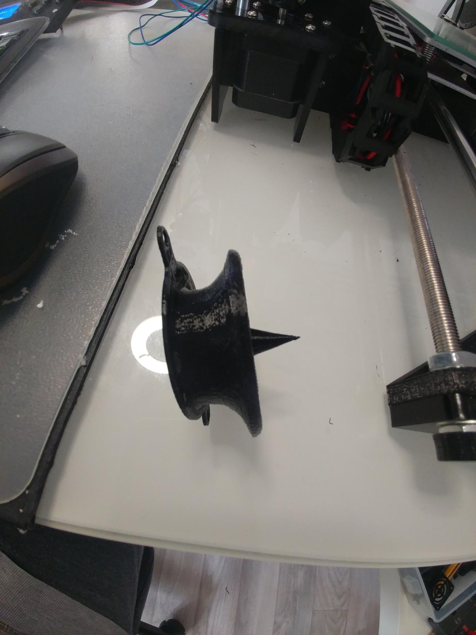

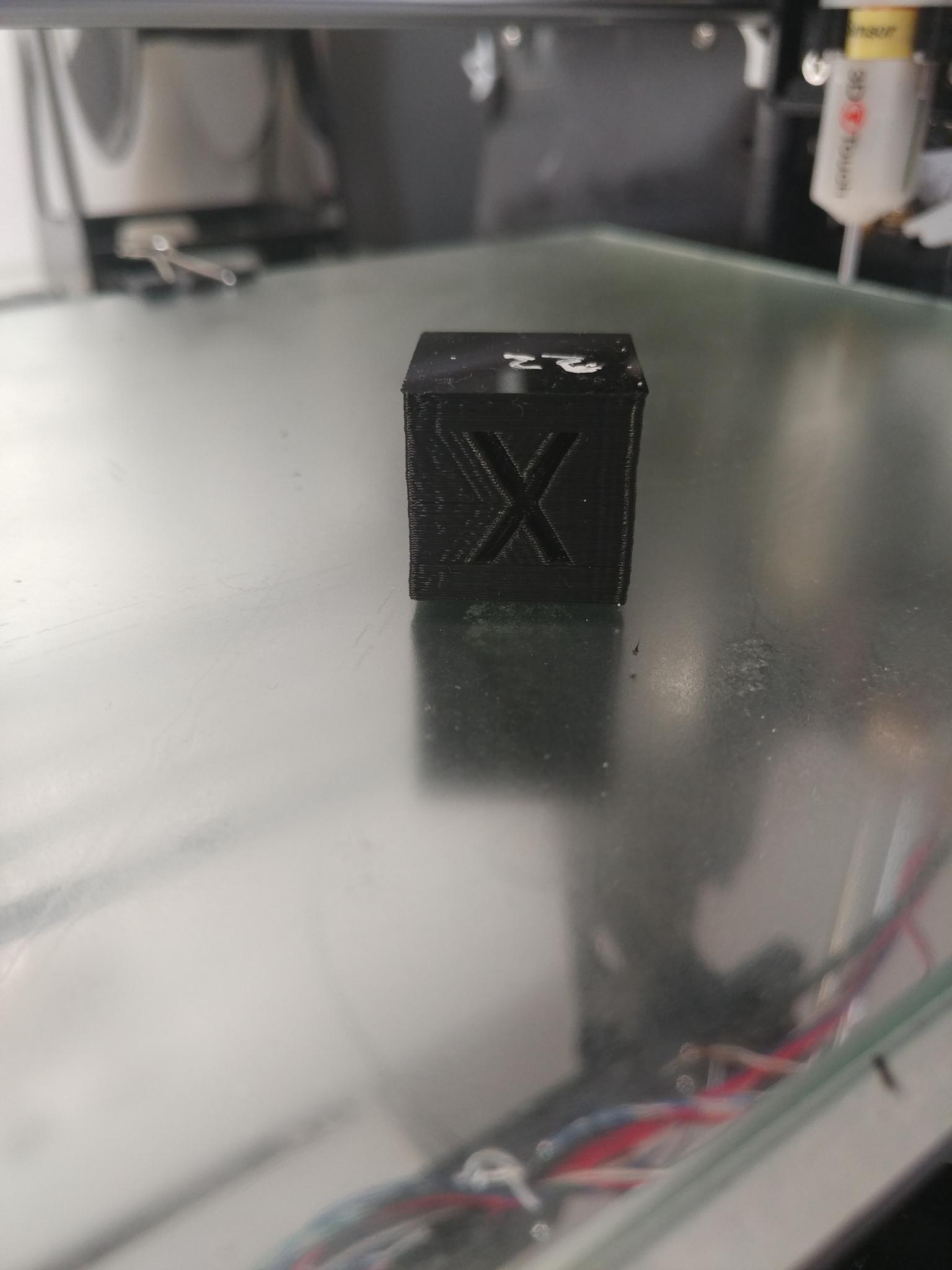

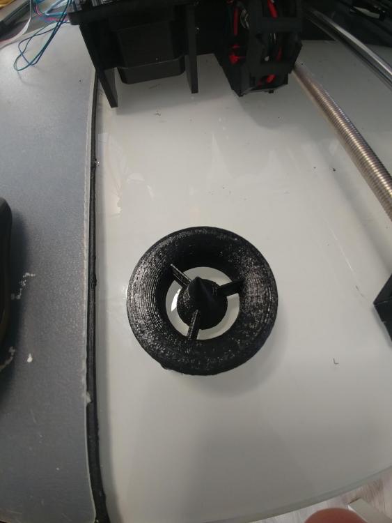

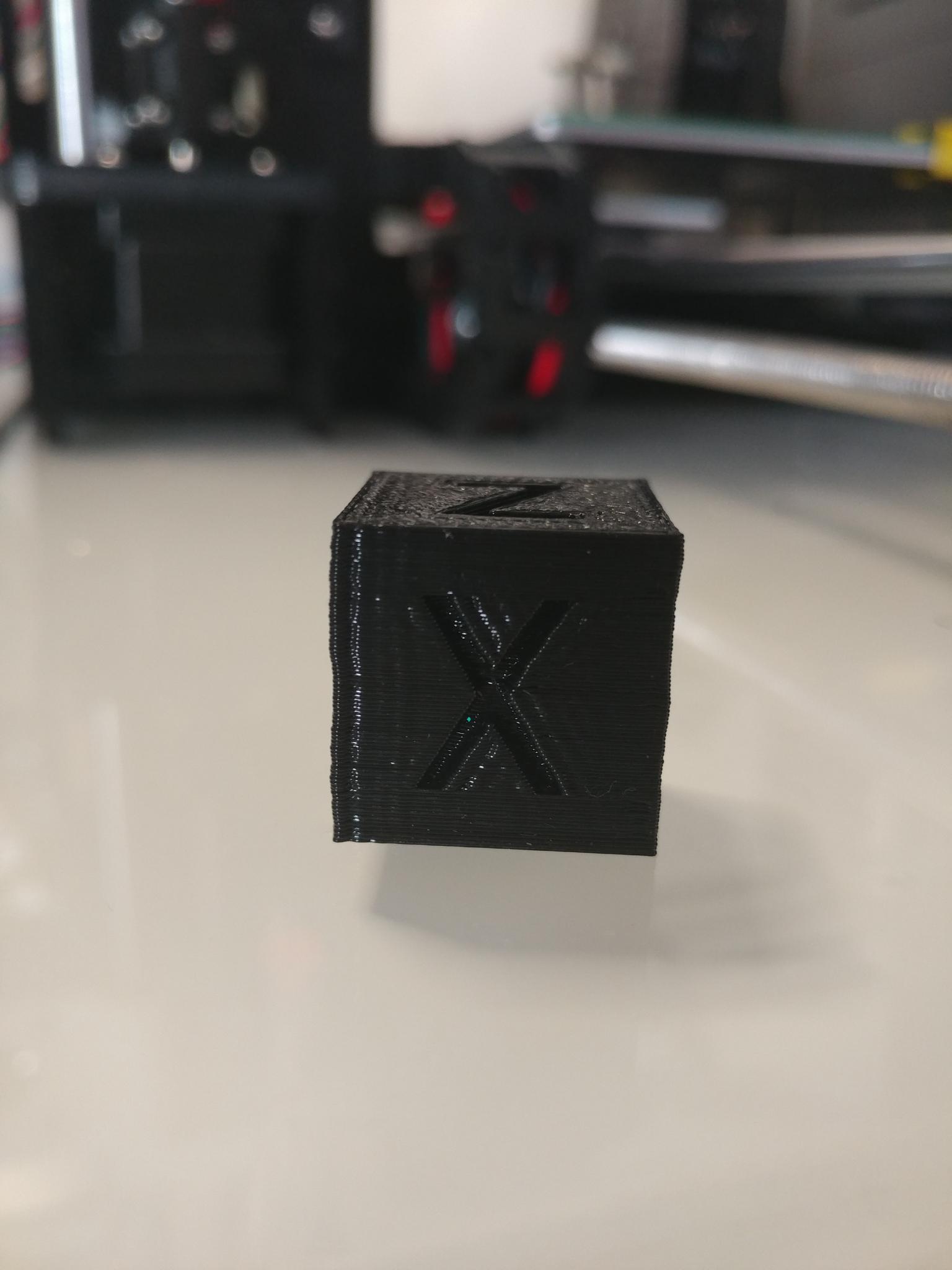

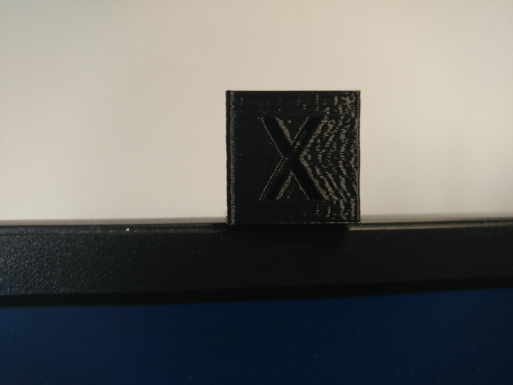

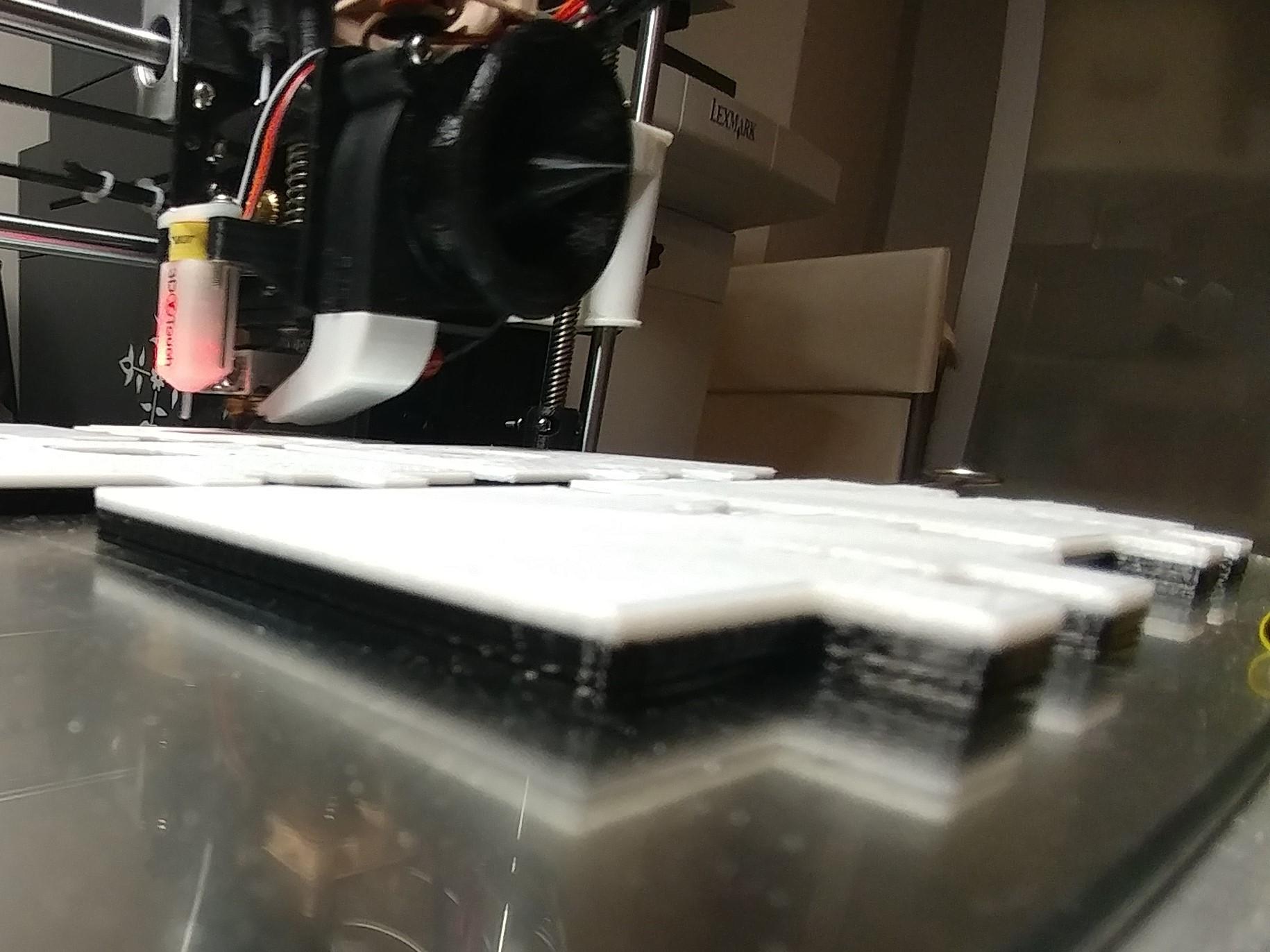

trokie Posté(e) Janvier 17, 2018 Partager Posté(e) Janvier 17, 2018 (modifié) salut à tous après avoir déplacer ma anet a8 , j'ai eu un wobble assez conséquent , j'ai presque tous démonter et remonter serrer changer les coupleurs,ajouter les renforts en V en haut et en bas et sous le bed a l'avant , checker les tiges fileté tordu sur 0.5 mm etc.. pour être sur que le soucis ne provenais pas de l’équerrage, puis j'ai commencer à imprimer les cubes de calibration , après 16 cube de tentative de réglage j 'ai obtenue ce résulta (photo 1) puis fait quelques impression (photo2-2bis)qui ce rapproche en qualité de ce que j’imprime au départ (photo3-3bis) , j'ai éteint mon imprimante hier soir plutôt satisfait puis ce matin j'ai repris mes impression et là , catastrophe re-wobble plein pot (photo4) après 5 cubes de calibration j'ai pas obtenir mieux (photo5) une idée de calibrage ou amélioration hors supports de tige fileté ( photo 3) il ont amplifier le soucis , je les ai retiré . merci Modifié (le) Janvier 17, 2018 par trokie Lien vers le commentaire Partager sur d’autres sites More sharing options...
Maeke Posté(e) Janvier 17, 2018 Partager Posté(e) Janvier 17, 2018 (modifié) Déjà vérifies que tes axes lisses Z n'ont pas trop de jeux en haut et en bas, çà peut amplifier le wobble (les trous ou les axes sont maintenu dans l'acrylique). Si tu t'aperçois que c'est bien çà: https://www.thingiverse.com/thing:2170852 https://www.thingiverse.com/thing:2415626 le but n'est pas de rigidifier l' axe fileté mais d'améliorer le maintien de l'axe lisse. ps la pièce du bas te permets aussi d'ajuster la position du moteur pour que les axes soient aussi parallèles que possible. Modifié (le) Janvier 17, 2018 par Maeke 1 Lien vers le commentaire Partager sur d’autres sites More sharing options...

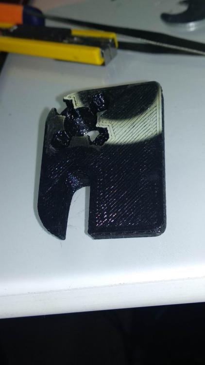

trokie Posté(e) Janvier 17, 2018 Auteur Partager Posté(e) Janvier 17, 2018 bon ça imprime encore et plus de pla noir j'ai du improviser pour ne pas mettre en pause l'imprimante (déjà eu des soucis de reprise) du coup j ai taillé en pointe le nouveau pla ( blanc, sic!! ) et l'ai fait suivre dans l'extruder le tous en fonctionnement sans interruption et ça à fonctionner l'extruder à pris le pla blanc à la suite comme si de rien était je l'ai juste bien pousser/guider au début pour qu'il suive au plus prés le pla noir , quel bol Lien vers le commentaire Partager sur d’autres sites More sharing options...

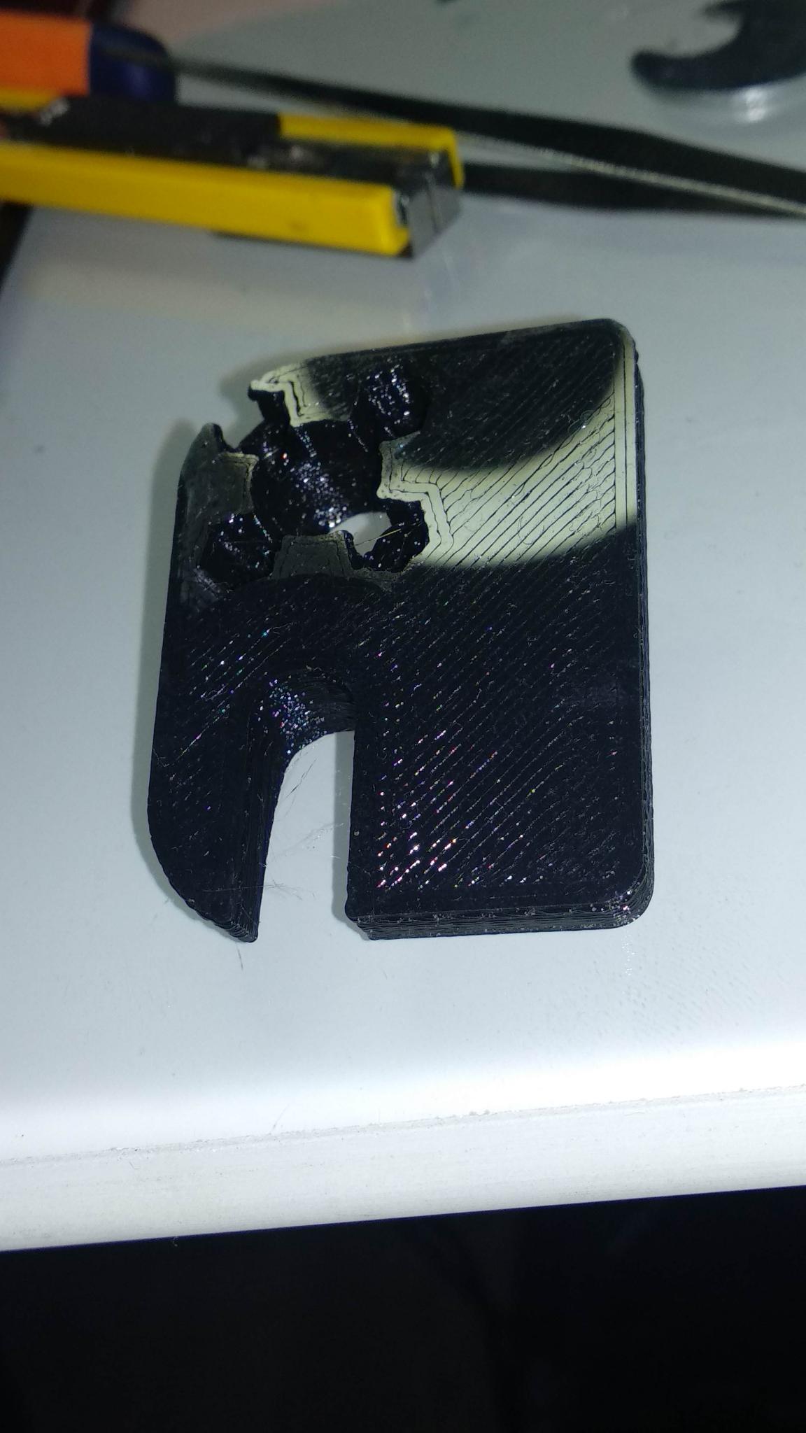

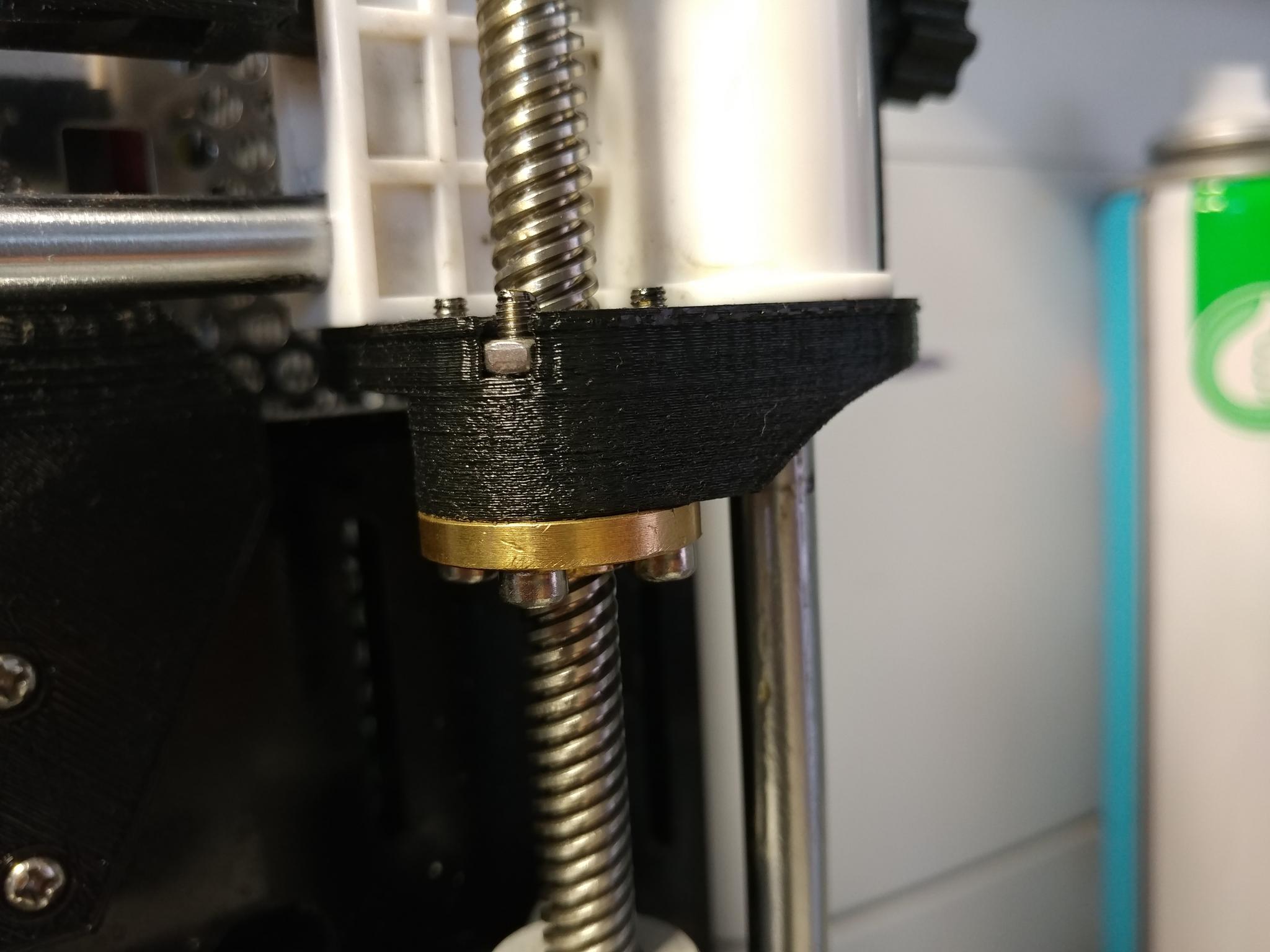

trokie Posté(e) Janvier 19, 2018 Auteur Partager Posté(e) Janvier 19, 2018 (modifié) bon toutes les pièces du bas sont imprimé , enfin presque j ai manqué de pla blanc à une heure de la fin , les boules il me manque 2.5 mm(sur la partie du dessus ) sur deux des pièces (celle qui accueille le moteur) j'ai tous de même monter le tous et déjà rien à voir avec les pièces en acrylique(qui nageaient) tous est rentré légèrement en force du coup ça forme un bloc bien solide aucun jeux ça bouge pas d'un poil . je reçois mon pla demain pour tester tous ça , une fois fini j'ai remarquer que le jeu est important plus à gauche qu'a droite (voir vidéo plus bas ) est-ce une tolérance acceptable ? mon wobble n'est t'il pas du à ça principalement ? Modifié (le) Janvier 19, 2018 par trokie Lien vers le commentaire Partager sur d’autres sites More sharing options...
Maeke Posté(e) Janvier 19, 2018 Partager Posté(e) Janvier 19, 2018 (modifié) Un peu d'usure on dirait. mais çà ne devrait pas avoir une énorme influence, les tiges filetées sont uniquement là pour transformer le mouvement rotatif du moteur en mouvement haut-bas. Ce sont les tiges lisses qui maintiennent les parties blanches dans l'axe. Donc si elles sont correctement maintenues et que tout tes roulements se déplacent librement (correctement lubrifiés si ce sont les originaux) et que la tension des courroies est correcte sans être exagérée, tu ne devrais pas avoir de wobble excessif, sauf si la structure elle même est fatiguée. PS les vis de la structure se relâchent parfois, vérifies qu'elles soient toutes bien serrées. Modifié (le) Janvier 19, 2018 par Maeke 1 Lien vers le commentaire Partager sur d’autres sites More sharing options...
trokie Posté(e) Janvier 19, 2018 Auteur Partager Posté(e) Janvier 19, 2018 (modifié) Il y a 6 heures, Maeke a dit : Un peu d'usure on dirait. mais çà ne devrait pas avoir une énorme influence, le tiges filetées sont uniquement là pour transformer le mouvement rotatif du moteur en mouvement haut-bas. Ce sont les tiges lisses qui maintiennent les parties blanches dans l'axe. Donc si elles sont correctement maintenues et que tout tes roulements se déplacent librement (correctement lubrifiés si ce sont les originaux) et que la tension des courroies est correcte sans être exagérée, tu ne devrais pas avoir de wobble excessif, sauf si la structure elle même est fatiguée. PS les vis de la structure se relâchent parfois, vérifies qu'elles soient toutes bien serrées. j ai imprimé 50h au total seulement et ce serai déjà usée , après si cela n'a pas d’importance t'en mieux mais serai t'il mieux quand même qu'il n'y en ai pas , je pense à ça ( https://fr.aliexpress.com/item/T8-Anti-Backlash-Nuts-For-Lead-2mm-8mm-Acme-Threaded-Rod-Eliminate-the-gap-Spring-Loaded/32808431280.html?spm=a2g0w.10010108.1000016.1.5f8a7e19M3KKs3&isOrigTitle=true) ou çà ( https://www.thingiverse.com/thing:2634333/#comments)est-ce utile ? les tiges elle ont trés peu de jeu sur le haut a peine visible et tous coulisse sans effort ou contrainte , pour les vis effectivement j'en avais déjà resserrer une fois merci. Modifié (le) Janvier 19, 2018 par trokie Lien vers le commentaire Partager sur d’autres sites More sharing options...
Maeke Posté(e) Janvier 19, 2018 Partager Posté(e) Janvier 19, 2018 Ah non, si ce n'est que 50h beaucoup trop tôt pour de l'usure, mais bon ce sont des pièces chinoises bas de gamme. Sinon, déjà évites ceux en plastique, ou prépares toi à les changer souvent. Ceci dit ils ne sont pas là pour éliminer le jeu, mais le backlash http://www.larousse.fr/dictionnaires/anglais-francais/backlash/564145 Lien vers le commentaire Partager sur d’autres sites More sharing options...
