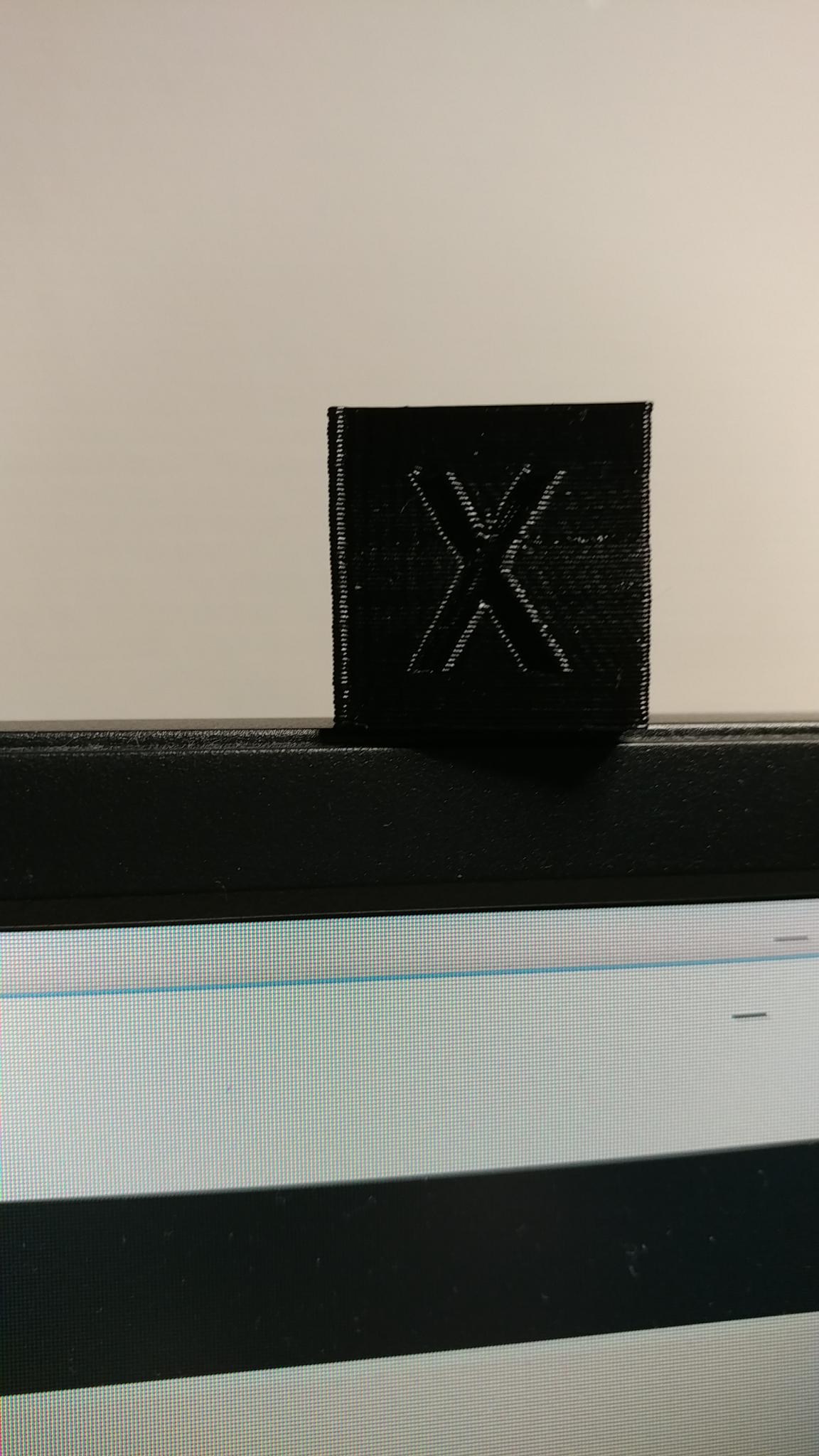

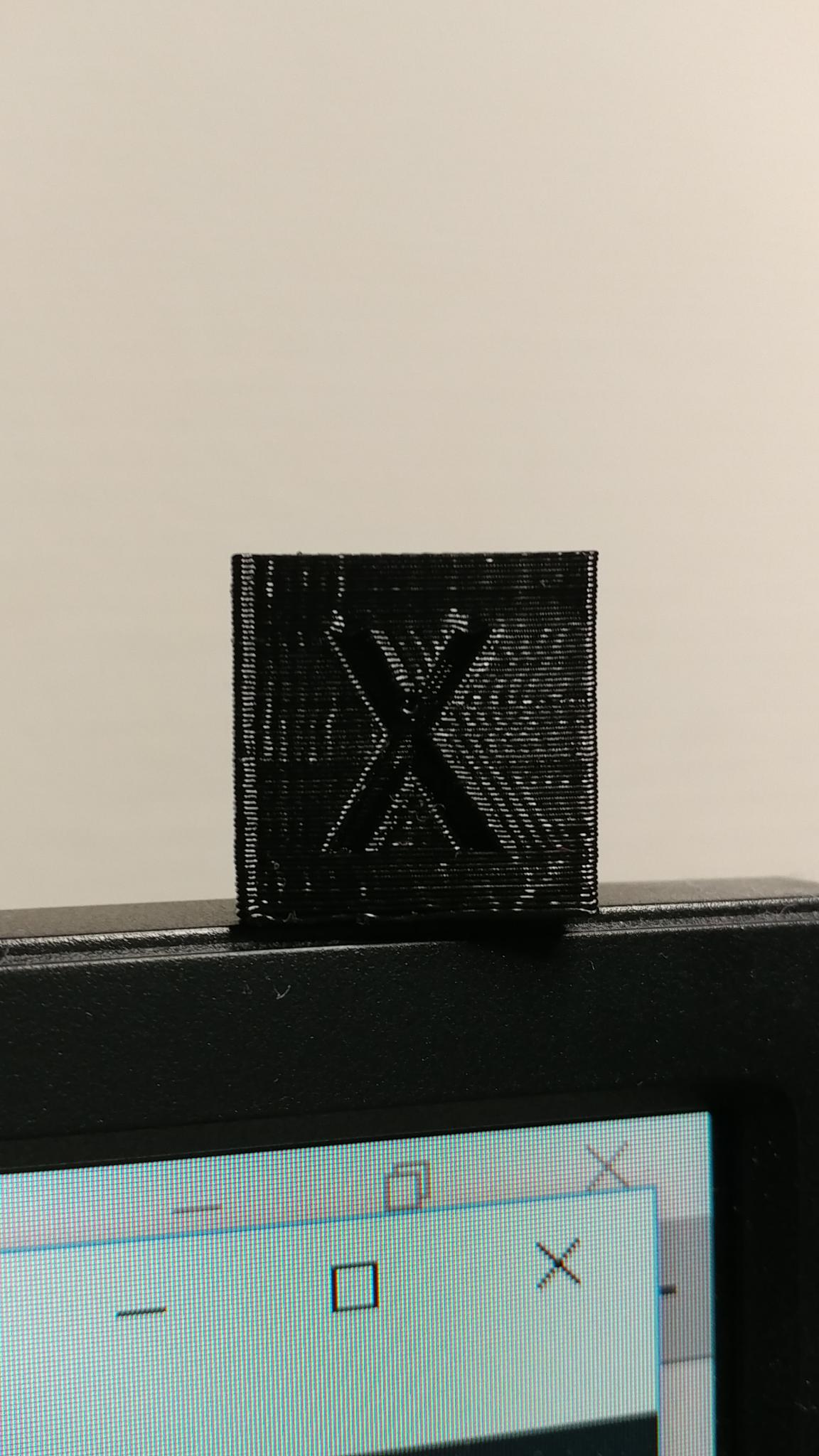

trokie Posté(e) Janvier 20, 2018 Auteur Partager Posté(e) Janvier 20, 2018 (modifié) bon , j'ai reçus mon pla et imprimé un cube c'est pas parfait mais je suis dans la bonne direction , je vais changer les roulements de la tige lisse il y a un jeu minuscule ,le soucis et peut etre là aussi comme tu le suggérai Maeke, que me conseillé vous comme roulement de remplacement , en jouant sur la tension de la courroie de l'axe x j ai pu obtenir un meilleur résultat Modifié (le) Janvier 20, 2018 par trokie Lien vers le commentaire Partager sur d’autres sites More sharing options...

Yo' Posté(e) Janvier 20, 2018 Partager Posté(e) Janvier 20, 2018 Salut, Le jeu de haut en bas, sur tes tiges s'appelle du backlash. Il existe des pièces (2 ecrous avec un ressort) pour éviter ça, mais je ne sais pas si ça a un intêret vu que l'axe Z ne fait que monter. 1 Lien vers le commentaire Partager sur d’autres sites More sharing options...
Maeke Posté(e) Janvier 20, 2018 Partager Posté(e) Janvier 20, 2018 Là je crois plutôt que dans son cas c'est un jeu avant/arrière plutôt que haut/bas. Lien vers le commentaire Partager sur d’autres sites More sharing options...
trokie Posté(e) Janvier 20, 2018 Auteur Partager Posté(e) Janvier 20, 2018 il y a 7 minutes, Yo' a dit : Salut, Le jeu de haut en bas, sur tes tiges s'appelle du backlash. Il existe des pièces (2 ecrous avec un ressort) pour éviter ça, mais je ne sais pas si ça a un intêret vu que l'axe Z ne fait que monter. je me posai la même question Lien vers le commentaire Partager sur d’autres sites More sharing options...
trokie Posté(e) Janvier 20, 2018 Auteur Partager Posté(e) Janvier 20, 2018 (modifié) il y a 4 minutes, Maeke a dit : Là je crois plutôt que dans son cas c'est un jeu avant/arrière plutôt que haut/bas. tu veux dire sur l'axe y ou sur les roulement de la tige lisse ? Modifié (le) Janvier 20, 2018 par trokie Lien vers le commentaire Partager sur d’autres sites More sharing options...

Maeke Posté(e) Janvier 20, 2018 Partager Posté(e) Janvier 20, 2018 il y a 4 minutes, trokie a dit : tu veux dire sur l'axe y ou sur les roulement de la tige lisse ? Je veux dire sur ta vidéo. Lien vers le commentaire Partager sur d’autres sites More sharing options...
