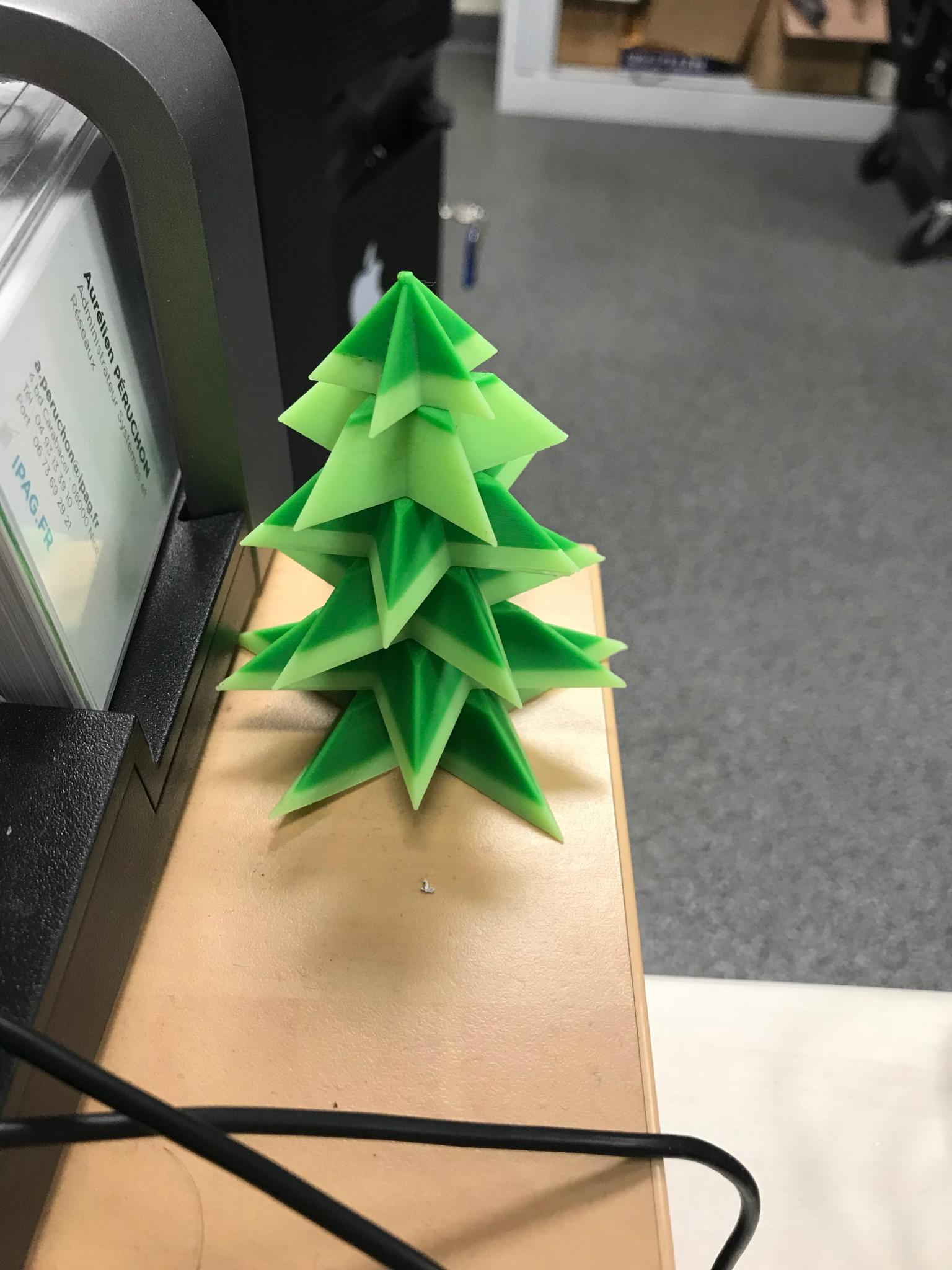

Catskan Posté(e) Janvier 17, 2018 Partager Posté(e) Janvier 17, 2018 Mes critères de choix Budget : 300 Type(s) de filament(s) : ABS,PLA,Flex Made In France : Pourquoi pas Niveau en bricolage : Modéré Niveau en électronique : Modéré Niveau en informatique : Expert Description du besoin Bonsoir à tous, Alors voilà, je vous explique mon "projet". Je connais un petit peu le monde de l'impression 3D, ainsi que son fonctionnement. Au boulot, on a une Zortrax M200 sur laquelle j'ai pu me faire un peu la main. J'ai fait quelques petits trucs (Licorne, petites figurines, boites, ...) avec des modèles pris sur le net et des petites créations simples (prénoms originaux, ...). Mais bon, cette imprimante est au boulot, donc j'évite d'imprimer beaucoup de choses, cela peut être mal interprété. Je cherche donc une imprimante 3D pour un budget de 300€ Max pour le moment. Possibilité d'acheter des pièces pour l'améliorer petit à petit. Je voudrai donc quelque chose avec une bonne qualité d’impression (améliorable si possible). Par contre, je bidouille pas mal, mais je suis totalement allergique à la programmation lol. Je ne voudrai pas non plus avoir trop de calibrage à faire avant chaque nouvelle impression. La Zortrax monte le plateau jusqu'à l'extrudeur et se calibre comme ça. Je voudrai un peu le même système. Je vois beaucoup passer l'Anet A8 ou la Creality CR-10/S, ça me tenterai bien, mais honnêtement, le côté "bordelique" de la CR-10 me refroidit un peu. J'ai vu un peu les imprimantes à monter soit-même (Prusa i3 ou autre). Je suis bricoleur, mais ça me fait un peu peur ce genre de truc ... De plus, le fait de pouvoir brancher un raspberry pour Octoprint, l'idée me plait plutôt bien. Je souhaiterai imprimer de l'ABS et du PLA avec ses dérivés (bois, carbone, ...). Par contre, quelle est la différence entre les imprimantes avec uniquement le plateau qui bouge sur l'axe Z ou l'extrudeur qui bouge sur XYZ avec plateau fixe ? En sachant que je connais que la Zortrax avec plateau sur axe Z. En vous remerciant par avance :). Lien vers le commentaire Partager sur d’autres sites More sharing options...

DBC3D Posté(e) Janvier 18, 2018 Partager Posté(e) Janvier 18, 2018 (modifié) Salut Dans ton budget, je le précise, ne t'attend pas à avoir des pièces en ABS en sortie comparables à celles produites par la M200, à moins de passer BEAUCOUP de temps à la régler (voir la modifier), même si tu baisses la vitesse d'impression. Tu n'auras pas non plus le même facilité d'utilisation, ni probablement la même répétabilité. La M200 reproduit la cinématique utilisée sur les Ultimaker, je ne connais pas de clones dans cette configuration qui rentrent dans ton budget (c'est plutôt de l'ordre de 700€ pour un clone UM) Dans un style ressemblant (plateau se déplaçant sur Z), tu as des core XY, des HBot ou encore des imprimantes reprenant le principe de fonctionnement des Makerbot. Dans ton budget, tu as les Me Creator et Anet A3 (cinématique des MakerBot), mais niveau qualité de la machine, je ne sais pas à quoi s'attendre (et le plateau est plus petits que sur une M200). En HBot tu as la Creality ender4 et en CoreXY tu as la TronXY X5S (pour cette dernière, y a un fil dans le forum dans "le coin des cubiques") Une Delta, ce n'est pas forcément galère à monter ou à utiliser, mais dans ton budget tu auras une surface de plateau d'impression bien plus petite qu'avec une cartésienne. EDIT: Il y a aussi un clone de la Zortrax M200, la Wanhao Duplicator 6, mais elle est hors budget (~750€ à l'étranger, 850€ en France) EDIT 2: je viens de voir la remarque sur le coté esthétique, notamment pour une chambre => Oublie la X5S, c'est assez volumineux (je dirais 4 fois celui de la M200) et plutôt moche ! Modifié (le) Janvier 18, 2018 par DBC3D Lien vers le commentaire Partager sur d’autres sites More sharing options...
Catskan Posté(e) Janvier 18, 2018 Auteur Partager Posté(e) Janvier 18, 2018 (modifié) Bonjour, Merci pour vos conseils. Ouais je sais que la M200 c'est du haut de gamme. Au boulot ils ont plus de moyens que moi lol . Mais au niveau de la qualité d'impression, il y a réellement une différence sur le genre de pièces que j'imprime ? En ce moment, y'a une TronXY X5S à 230€, je me demande si ça vaut le coups quand même. Mais c'est réellement 4 fois plus grand que la M200 ? Je viens de regarder 2 - 3 vidéos de la Ender4, et elle me parait plutôt sympa. Sachant que je vais pas imprimer non stop, c'est plus pour du loisir, ça pourrait me suffir. Est-ce tout aussi améliorable qu'une CR-10 ou Anet, etc en changeant pièce par pièce ? Edit1: Par contre, je connais uniqement le plateau montant. Mais si par exemple la Anycubic I3 ou une imprimante "bloc" avec plateau fixe est aussi bien, pourquoi pas. J'ai du mal à comprendre la différence entre les deux méthodes en voyant les objets imprimés sur internet ... Modifié (le) Janvier 18, 2018 par Catskan Lien vers le commentaire Partager sur d’autres sites More sharing options...
