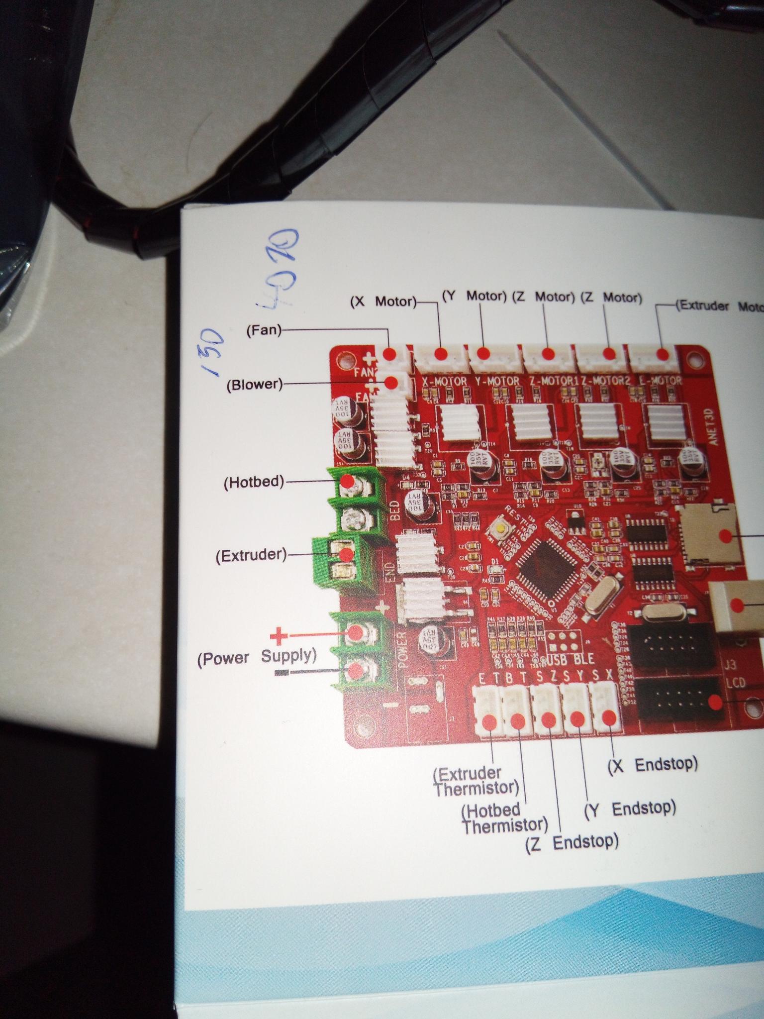

djflo68260 Posté(e) Janvier 17, 2018 Partager Posté(e) Janvier 17, 2018 Bonjour je suis en train de finir le montage de ma machine, j'aurais besoin de lumière pour le raccordement du hotbed au bornier de la carte mère les (fiches vertes). J'ai la version anet A8 2004 avec les coses en forme de U a visé sur le fil noir et rouge je sais qu'elle fiche verte c'est mais c'est au niveau de la polarité ou je ne sais pas et je n'ai aucune donné dessus, voilà le schéma de branchement que j'ai joint au post. Es-ce que la polarité du hotbed est la même de l'alimentation ? Ou dois-je mettre les 2 cosses (du fil rouge et fil noir) au même emplacement? Merci d'avance Lien vers le commentaire Partager sur d’autres sites More sharing options...
medmed Posté(e) Janvier 17, 2018 Partager Posté(e) Janvier 17, 2018 (modifié) Tu t'en fous de la polarité, c'est une résistance. Moi je l'ai est mis dans le meme sens que l'alimentation. Modifié (le) Janvier 17, 2018 par medmed Lien vers le commentaire Partager sur d’autres sites More sharing options...
djflo68260 Posté(e) Janvier 17, 2018 Auteur Partager Posté(e) Janvier 17, 2018 Un grand merci medmed je voulait juste être sur de ne pas faire de conneries Lien vers le commentaire Partager sur d’autres sites More sharing options...
