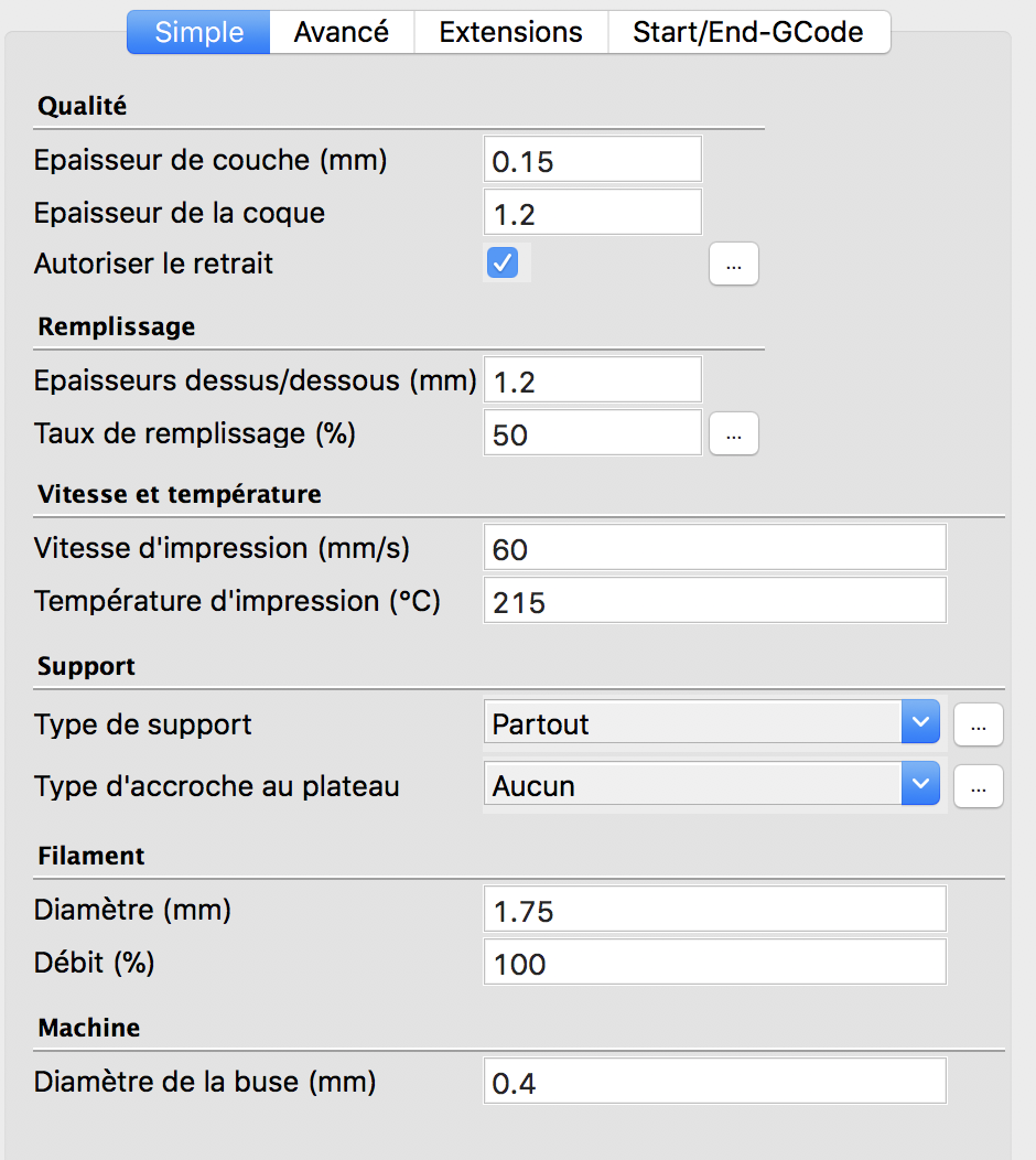

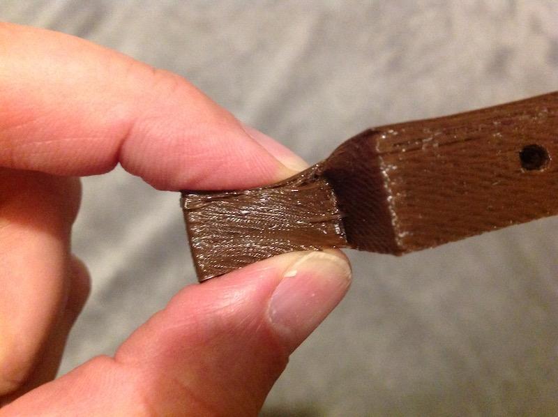

Je viens demander conseil sur du PLA Chromatik (couleur chocolat). Le problème est que j'utilise une dagoma discoeasy200 et lorsque j'imprime une pièce avec ce PLA, ma pièce s'imprime mais elle manque de resistance. Par exemple, j'imprime un rectangle rempli à 30% et lorsque je serre la pièce, je sens comme si c'était creux (ou mou) à l'intérieur. J'ai essayé de changer la temperature (200 usqu'à 215°), la vitesse d'impression mais toujours le meme problème de rigidité de la pièce. J'imprime la même pièce avec du PLA Octofiber (couleur vert) est là, je n'ai pas de problème. ma pièce est bien rigide. J'utilise la version de Cura classique (en y ayant mis les bons parametres pour ma de200).
Avez-vous une idée sur quel réglage jouer pour améliorer la rigidité ? Est-ce que la couleur peut être la cause ? je débute dans l'impression et je n'ai pas assez de recul pour comprendre le problème.

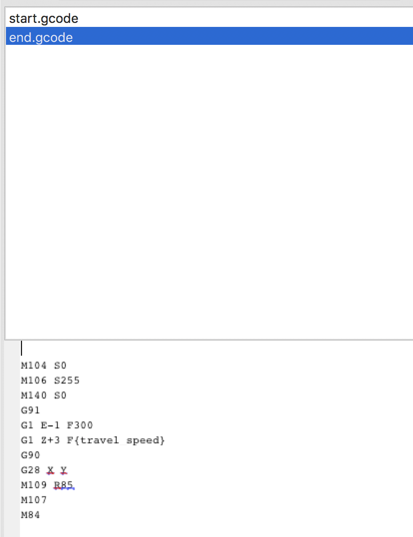

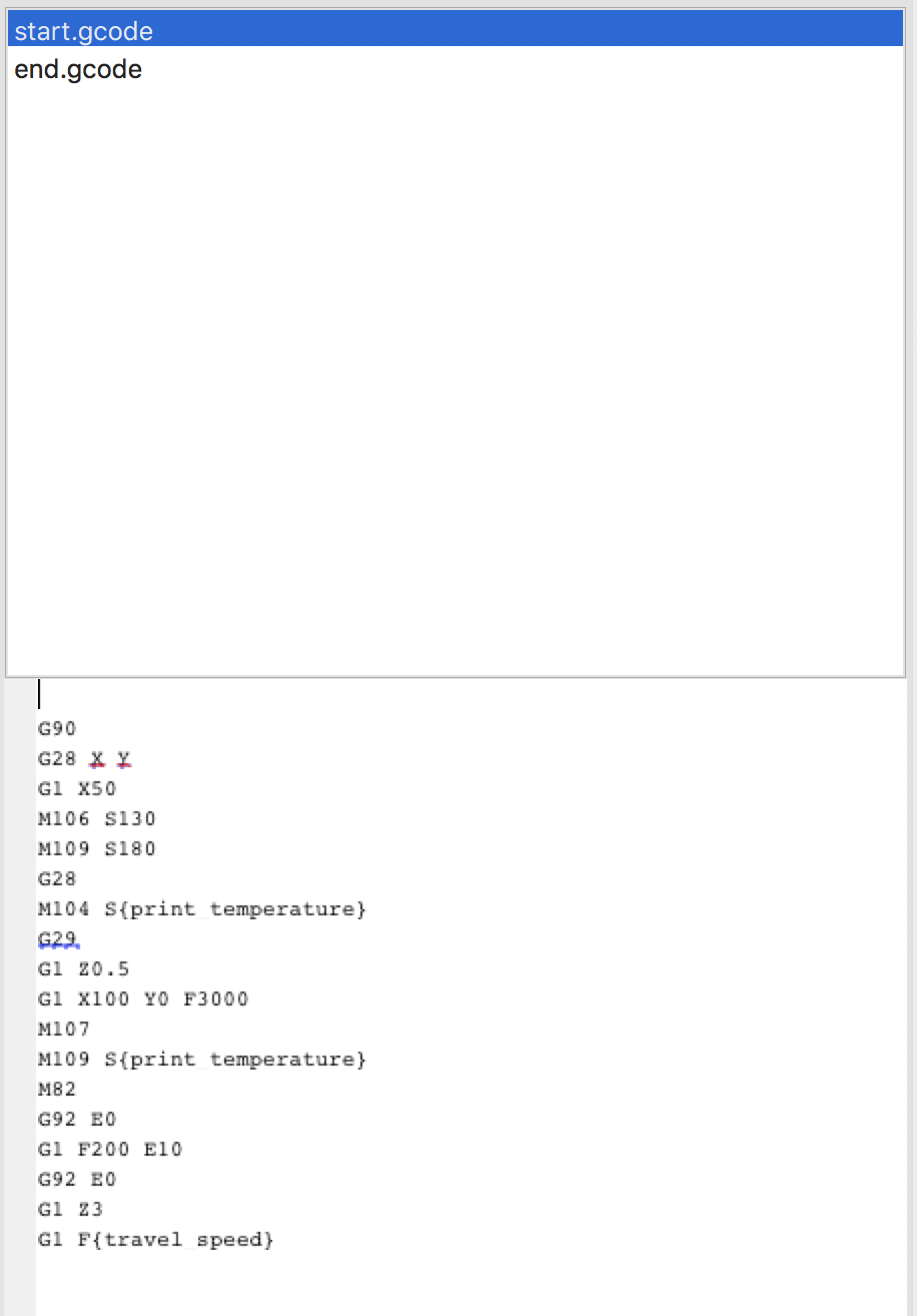

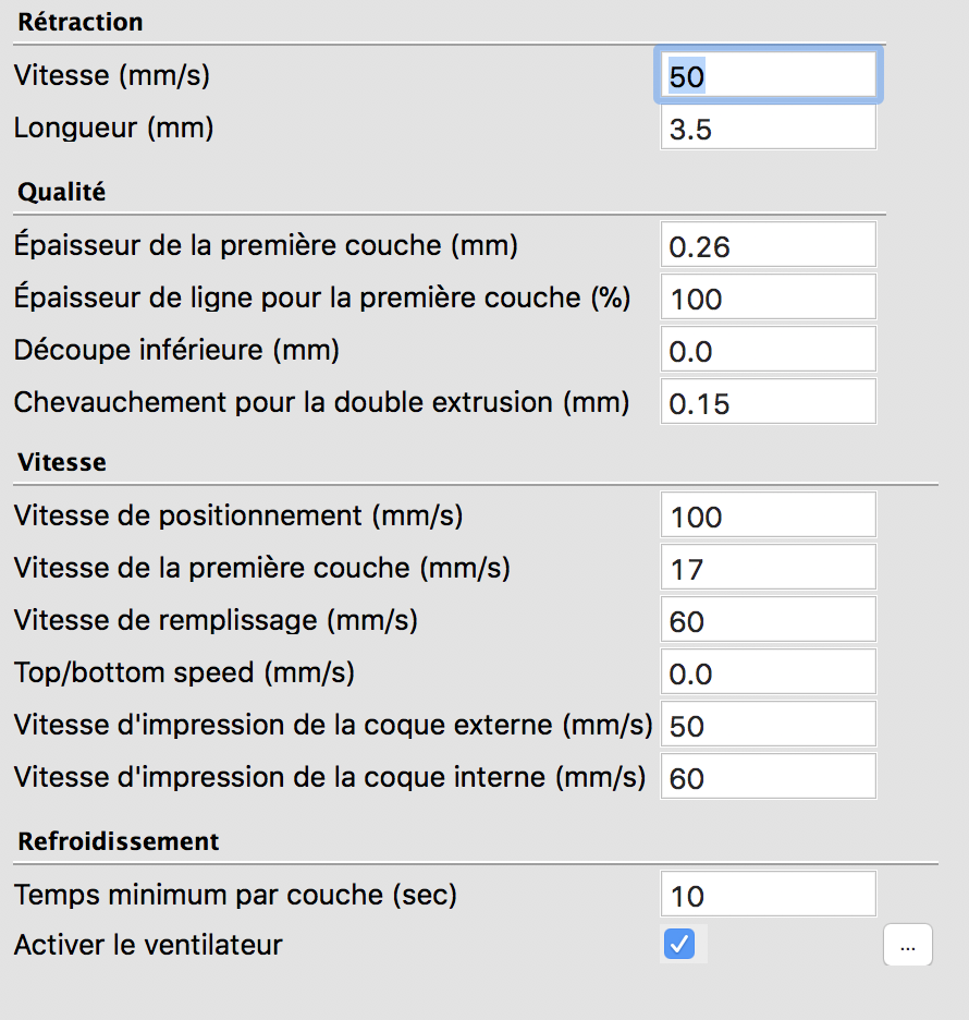

il faudrait que tu donnes la version de cura que tu utilises, les différents paramètres, éventuellement le début du gcode, ... et tout renseignement afin d'essayer de comprendre.
une photo aussi serait bien.

merci Fifi de ta réponse. je ne suis pas sur place et pourrais te répondre ce soir sur la configuration.

oui Steam a raison, c'est pour celà que je demandais tes réglages, avec le chromatik, il faut régler le filament à 1.74

En fait, sur la photo il a vraiment l'air tout mou, mais en y regardant de plus près, on voit des vaguelettes en diagonale, ce qui est souvent synonyme de sous-extrusion. Et ça collerait avec ton extrudeur qui claque. Mais du coup, baisser la température ne va pas aider l'extrudeur à pousser. Après peut-être que le filament est trop collant, à 215°C pour des couches de 0.15mm @ ~60mm/s. Sur les dagoma il est préconisé de passer sur un heatbreak avec PTFE, mais ça serait un comble que le Chromatik ne passe pas sur une Dagoma...

j'imprime maintenant avec cura 3.1, pour le Chromatik Temp 215°, et en 0.2 vitesse 60 en impression, et 100 en déplacement, et le filament à 1.74.
