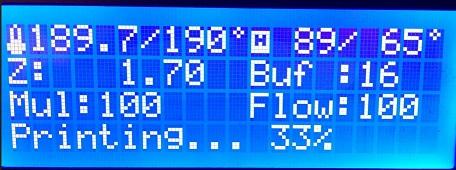

jj224 Posté(e) Janvier 19, 2018 Partager Posté(e) Janvier 19, 2018 Bonjour Philposer les questions sur ton post me concerne aussi sur l'Anet A8 car j'ai un soucis de température sur le lit chauffant . Sans imprimer il se met déjà en chauffe Dans Cura je lui donne une Température de 65° et il se met a 89° J'ai beau le baisser a 0° sur le tableau de contrôle de l'imprimante le température ne baisse pas Dans le sens inverse sur le panneau de contrôle si je monte la température l'a elle monte . Si quelqu'un a une piste Merci Lien vers le commentaire Partager sur d’autres sites More sharing options...

jj224 Posté(e) Janvier 19, 2018 Partager Posté(e) Janvier 19, 2018 Le lcd indique le temperature dés que je la met en marche et il le plateau monte en T° La actuelement j'imprime il indique 87° et je pose pas la main dessus et au thermometre a infrarouge je suis a 94° Lien vers le commentaire Partager sur d’autres sites More sharing options...
Maeke Posté(e) Janvier 19, 2018 Partager Posté(e) Janvier 19, 2018 dans ce cas tu as peut-être une carte mère défectueuse, attends confirmation d'autres personnes. Lien vers le commentaire Partager sur d’autres sites More sharing options...

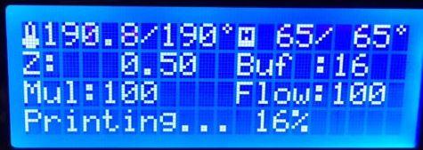

jj224 Posté(e) Janvier 20, 2018 Partager Posté(e) Janvier 20, 2018 Le 19/01/2018 at 10:07, Maeke a dit : K, ceci dit, je ne pense pas qu'il s'agisse d'un problème de firmware, je pencherais plutôt pour une mauvaise connexion qui change un peu la résistance du circuit et donc altère la lecture de la température (la thermistance est une résistance dont la valeur change avec la température). Vérifies les connections et les soudures. Bonjour je suis un en fait j'ai vérifier l'alimentation sur la C Mere et j'ai branché la sortie de l'alimentation 12 V sur le port hot bed de la carte mère et l'entrée de l'alimentation alimente le Hot bed donc mauvais implantation de câblage le pire c'est j'ai reussi a imprimer comme ça et que quand je met tout dans le bon sens rien ne fonctionne elle s'allume meme pas ?? Donc j'ai peut etre crashé la carte mere ... Qu'en pense tu toi (le fait que la becane fonctionne avec des branchements inversés , mis a par le lit chauffant qui régule pas) Je suis vraiment un sur ce coup la ( j'ai pas trouvé d'ANE donc j'ai mis un pingouin....) Lien vers le commentaire Partager sur d’autres sites More sharing options...
Maeke Posté(e) Janvier 20, 2018 Partager Posté(e) Janvier 20, 2018 (modifié) Là je penses que je vais en rester baba. PS si tu as fait ta connexion alim en regardant la vidéo d'Anet, essais d'inverser le rouge et le noir, Anet a inversé les deux connecteurs entre deux révisions de la carte mère. Modifié (le) Janvier 20, 2018 par Maeke Lien vers le commentaire Partager sur d’autres sites More sharing options...
jj224 Posté(e) Janvier 20, 2018 Partager Posté(e) Janvier 20, 2018 il y a 57 minutes, Maeke a dit : Là je penses que je vais en rester baba. PS si tu as fait ta connexion alim en regardant la vidéo d'Anet, essais d'inverser le rouge et le noir, Anet a inversé les deux connecteurs entre deux révisions de la carte mère. TU ES UN DIEU......... Le plateau régule et la buse aussi un tres GRAND MERCI Et en plus la carte n'est pas HS solide le chinois 1 Lien vers le commentaire Partager sur d’autres sites More sharing options...
