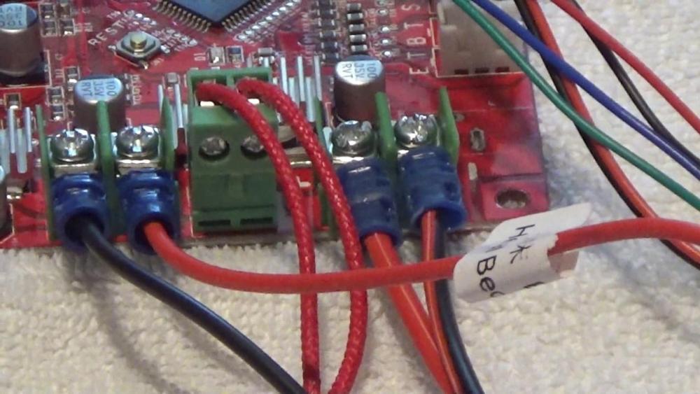

fabs Posté(e) Janvier 21, 2018 Partager Posté(e) Janvier 21, 2018 salut, peux tu mettre une photo de ton câblage, histoire d'éviter les déboires des suivants comme moi qui suis en attente de ma A8 merci Lien vers le commentaire Partager sur d’autres sites More sharing options...
Maeke Posté(e) Janvier 21, 2018 Partager Posté(e) Janvier 21, 2018 (modifié) Petite recherche sur google: Tu remarqueras que le fil du moins à droite est noir et rouge, c'est pas une erreur, il est vraiment comme çà. PS les cosse ne sont pas fournies, mais très fortement conseillées. Modifié (le) Janvier 21, 2018 par Maeke Lien vers le commentaire Partager sur d’autres sites More sharing options...

jj224 Posté(e) Janvier 22, 2018 Partager Posté(e) Janvier 22, 2018 (modifié) Il y a 21 heures, fabs a dit : salut, peux tu mettre une photo de ton câblage, histoire d'éviter les déboires des suivants comme moi qui suis en attente de ma A8 merci Bonjour oui bien sur c'est un forum d'entraide non ? En espérant que cela serve a d'autres et merci a tous ceux qui mon aidé et particulièrement Maeke Branchement inversé.pdf Modifié (le) Janvier 22, 2018 par jj224 fautes des le texte Lien vers le commentaire Partager sur d’autres sites More sharing options...

medmed Posté(e) Janvier 22, 2018 Partager Posté(e) Janvier 22, 2018 (modifié) Il y a 3 heures, jj224 a dit : Il y a 9 heures, jj224 a dit : Bonjour oui bien sur c'est un forum d'entraide non ? En espérant que cela serve a d'autres et merci a tous ceux qui mon aidé et particulièrement Maeke Branchement inversé.pdf C'est incroyable ça ???? J'ai aussi la version 1.5 la carte mère et le branchement de l'alim est normal. Rouge sur + Noir sur -. T'es sûr de ne pas t'être trompé a la sortie de l'alimention 12V en inversant le + et - ? Modifié (le) Janvier 22, 2018 par medmed Lien vers le commentaire Partager sur d’autres sites More sharing options...
Maeke Posté(e) Janvier 22, 2018 Partager Posté(e) Janvier 22, 2018 il veut dire inversé par rapport à la vidéo faite par Anet lorsque la A8 est sortie, à cette époque les connections de l'alimentation sur la carte était inversée par rapport aux cartes plus récentes, 1.5 comprise. regardes ici https://3dprint.wiki/reprap/anet/electronics/mainboard?s[]=board Lien vers le commentaire Partager sur d’autres sites More sharing options...
fabs Posté(e) Janvier 22, 2018 Partager Posté(e) Janvier 22, 2018 Effectivement, le neutre est à gauche mais la signalétique est juste contrairement au branchement de jj224 Lien vers le commentaire Partager sur d’autres sites More sharing options...
Maeke Posté(e) Janvier 22, 2018 Partager Posté(e) Janvier 22, 2018 en effet je viens de vérifier sa photo, il doit y avoir une inversion du côté de l'alimentation elle-même. Lien vers le commentaire Partager sur d’autres sites More sharing options...
medmed Posté(e) Janvier 22, 2018 Partager Posté(e) Janvier 22, 2018 il y a 22 minutes, Maeke a dit : il veut dire inversé par rapport à la vidéo faite par Anet lorsque la A8 est sortie, à cette époque les connections de l'alimentation sur la carte était inversée par rapport aux cartes plus récentes, 1.5 comprise. regardes ici https://3dprint.wiki/reprap/anet/electronics/mainboard?s[]=board Et ? Comme l'a fait remarquer fabs, la signalétique est aussi inversé. Je vois qu'une explication, je le dis plus haut. Il a dû inversé les câbles a la sortie de l'alimentation. Lien vers le commentaire Partager sur d’autres sites More sharing options...
Maeke Posté(e) Janvier 22, 2018 Partager Posté(e) Janvier 22, 2018 c'est précisément ce que je viens de dire. Lien vers le commentaire Partager sur d’autres sites More sharing options...
jj224 Posté(e) Janvier 23, 2018 Partager Posté(e) Janvier 23, 2018 Bonjour je vais vérifier les polarités avec le testeur et je vous confirme après si je me suis trompé sur la sortie de l'alimentation Lien vers le commentaire Partager sur d’autres sites More sharing options...
medmed Posté(e) Janvier 23, 2018 Partager Posté(e) Janvier 23, 2018 ???? Il suffit de regarder sur l'alim c'est écrit. COM pour le - est +V pour le plus. Lien vers le commentaire Partager sur d’autres sites More sharing options...
jj224 Posté(e) Janvier 23, 2018 Partager Posté(e) Janvier 23, 2018 Autant pour moi j'ai bien fais l'ERREUR sur l'alimentation sait tu comment faire pour supprimer les posts pour ne pas induire en erreurs les autres ? et encore désolé Lien vers le commentaire Partager sur d’autres sites More sharing options...

medmed Posté(e) Janvier 23, 2018 Partager Posté(e) Janvier 23, 2018 (modifié) Ce qui est etonnant c'est que la carte mère n'a pas grillée. Plus étonnant encore, elle a démarré. Incroyable Modifié (le) Janvier 23, 2018 par medmed Lien vers le commentaire Partager sur d’autres sites More sharing options...

Maeke Posté(e) Janvier 23, 2018 Partager Posté(e) Janvier 23, 2018 il y a 28 minutes, medmed a dit : Ce qui est etonnant c'est que la carte mère n'a pas grillée. Plus étonnant encore, elle a démarré. Incroyable Elle a un régulateur de tension de 5V pour l'arduino, çà a du aider. Lien vers le commentaire Partager sur d’autres sites More sharing options...
jj224 Posté(e) Janvier 25, 2018 Partager Posté(e) Janvier 25, 2018 A CEUX QUI LISENT MON POST J'AI FAIS UNE GROSSE ERREUR SUR LE BRANCHEMENT DES FILS 12 VOLTS DE SORTIE DE L'ALIMENTATION DONC EN RÉSUMÉ LES POLARITÉS N’ÉTAIT PAS INVERSES NE TENEZ PAS COMPTE DE MES POST CI DESSUS Lien vers le commentaire Partager sur d’autres sites More sharing options...
