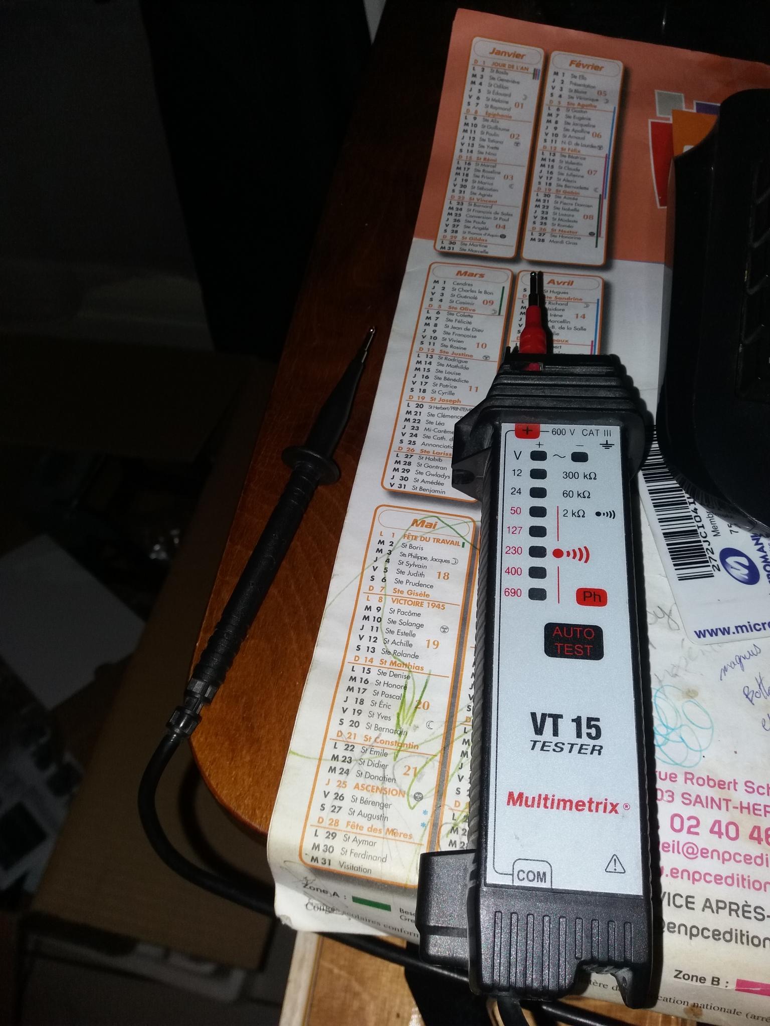

drazzard Posté(e) Janvier 18, 2018 Partager Posté(e) Janvier 18, 2018 yop les gens j ai reçu mon anet a8 hier ça y est la tite mère est fini de monter mais j ai déjà un souci: le moteur de l axe x ne fonctionne pas je l ai testé sur un autre port et la il fonctionne nickel,les câbles ont été testés , le endstop aussi j ai peur que la carte mère me soit livrée défectueuse vous auriez des pistes a me conseiller ? Lien vers le commentaire Partager sur d’autres sites More sharing options...

Yo' Posté(e) Janvier 18, 2018 Partager Posté(e) Janvier 18, 2018 Salut, comment sais tu que la sortie du moteur de l'axe X est activée ? Lien vers le commentaire Partager sur d’autres sites More sharing options...

drazzard Posté(e) Janvier 18, 2018 Auteur Partager Posté(e) Janvier 18, 2018 il y a une heure, Yo' a dit : Salut, comment sais tu que la sortie du moteur de l'axe X est activée ? serait il possible de me l expliquer ça j ai jamais fait Lien vers le commentaire Partager sur d’autres sites More sharing options...
Yo' Posté(e) Janvier 18, 2018 Partager Posté(e) Janvier 18, 2018 Arf, je me suis mal exprimé. Tu dis que sur les autres sorties, le moteur fonctionne. ça veut dire que les autres sorties sont activées (qu'elle envoient du courant pour piloter le moteur). Comment sais tu que sur la X sortie du moteur X ne fonctionne pas ? Si le fin de course est activé et que tu demande au moteur de se diriger vers cette fin de course, il n'ira pas vu qu'il y est déjà. Lien vers le commentaire Partager sur d’autres sites More sharing options...
drazzard Posté(e) Janvier 18, 2018 Auteur Partager Posté(e) Janvier 18, 2018 j ai tester le endstop qui fonctionne bien le souci c est que je ne sais pas comment tester si il y a du jus sur la carte pour le moteur x et je ne sais pas comment on vérifie si la sortie moteur x est activée je n ai que ca pour tester Lien vers le commentaire Partager sur d’autres sites More sharing options...
Yo' Posté(e) Janvier 18, 2018 Partager Posté(e) Janvier 18, 2018 Je pense que je t'envoie sur une mauvaise piste. Avant tout, vois avec ton vendeur. Courage ! Lien vers le commentaire Partager sur d’autres sites More sharing options...
drazzard Posté(e) Février 5, 2018 Auteur Partager Posté(e) Février 5, 2018 yop les gens désolé de répondre en retard c est réparé j ai contacter le revendeur qui m a envoyer une nouvelle CM merci a vous pour vos réponses le sujet peut être clos 1 Lien vers le commentaire Partager sur d’autres sites More sharing options...
