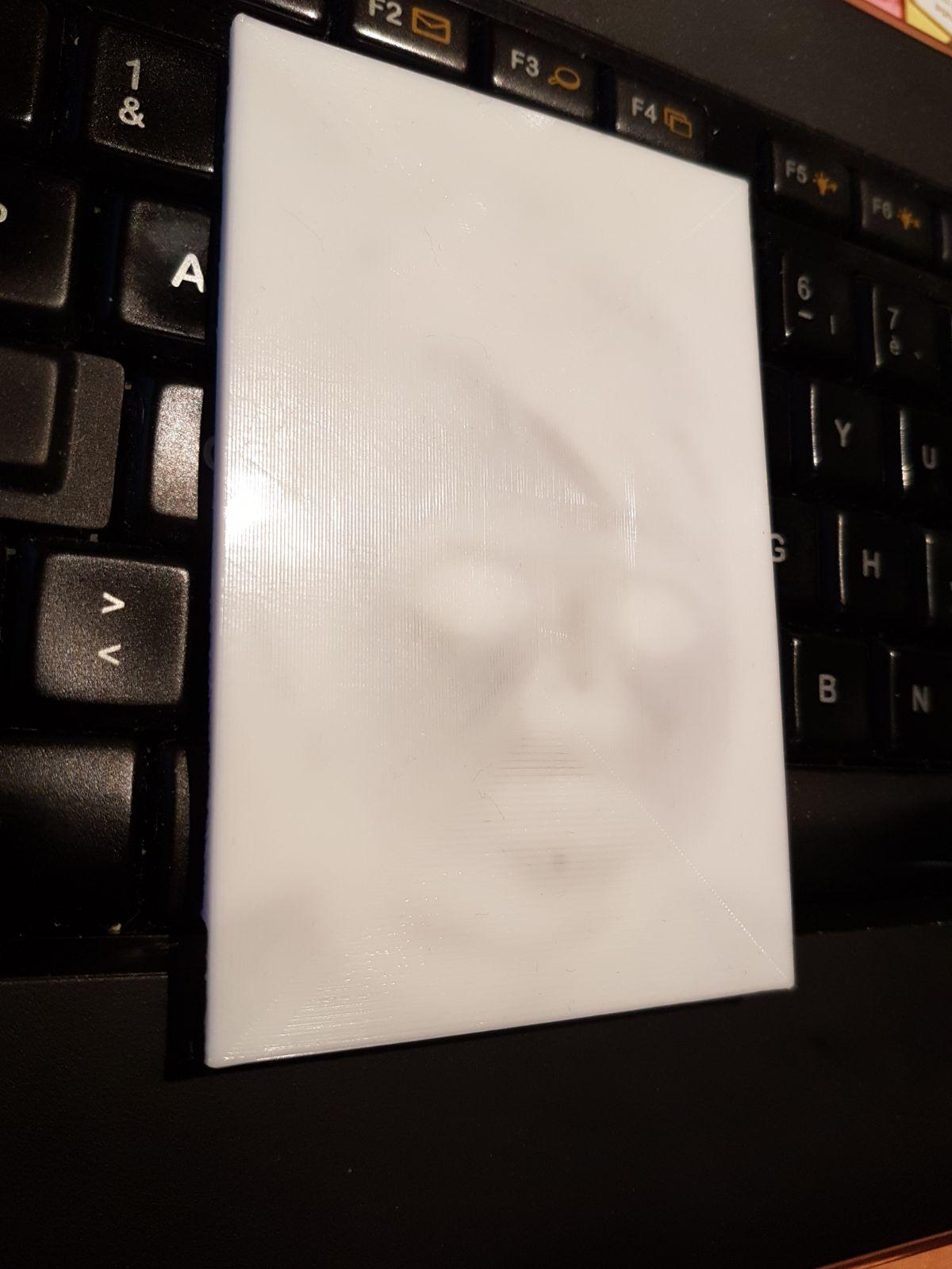

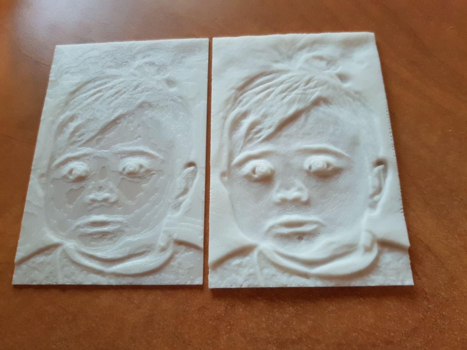

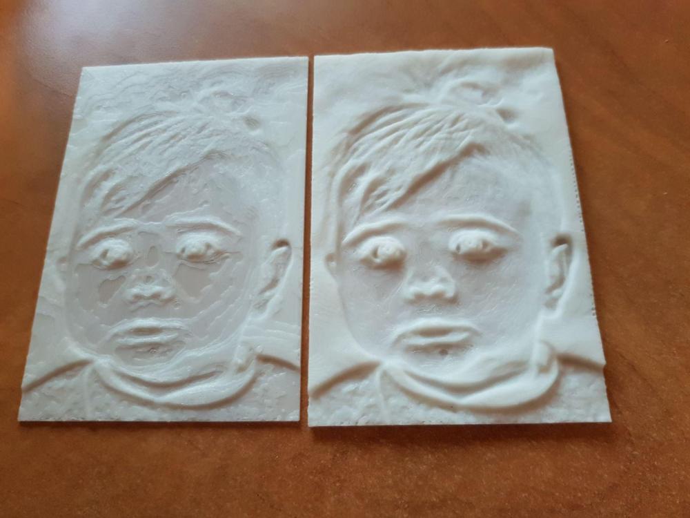

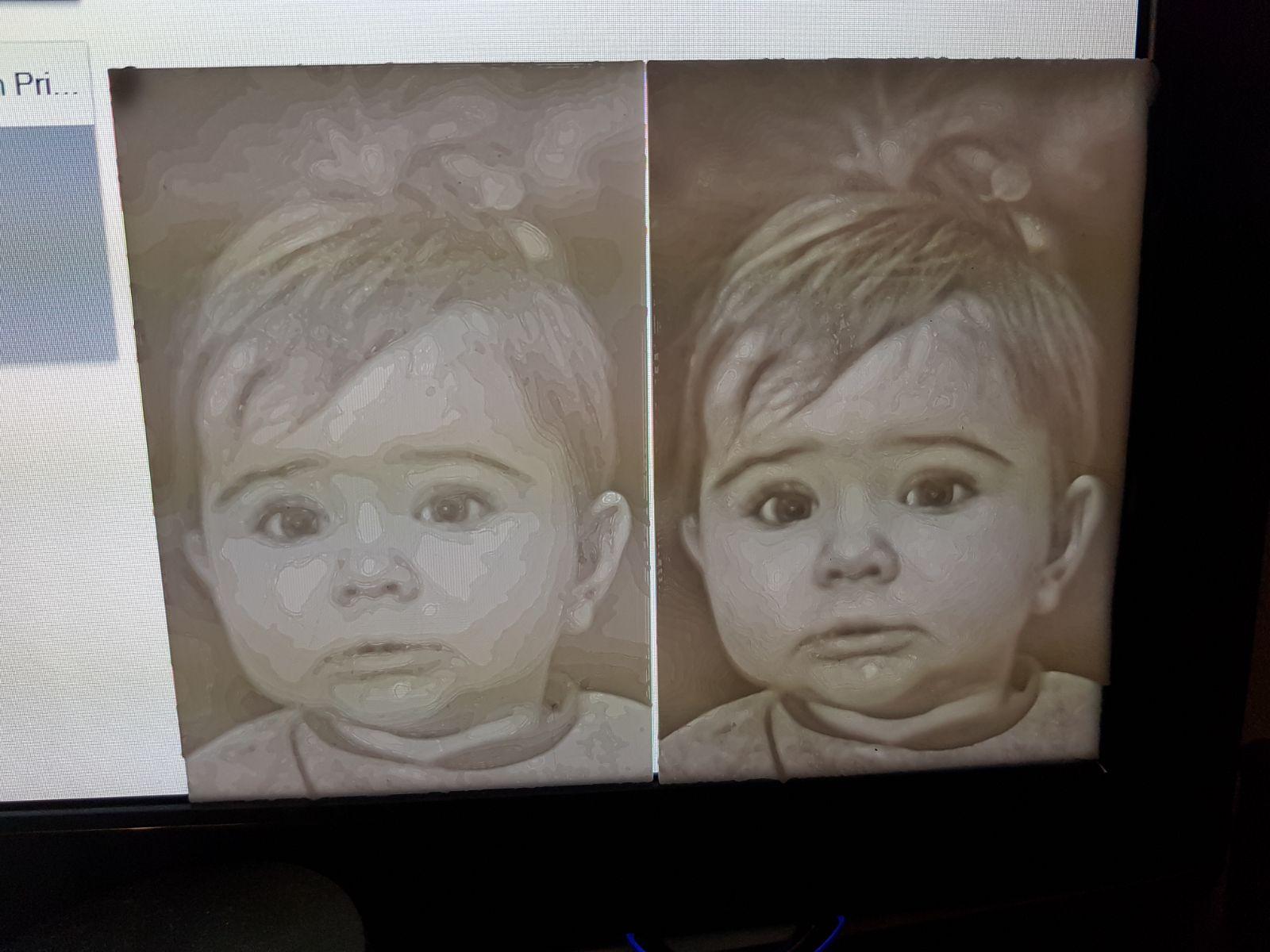

cr1cr1 Posté(e) Janvier 18, 2018 Partager Posté(e) Janvier 18, 2018 (modifié) Bonjour, Avez-vous procédé à des tests de vitesse d'impression? J'ai fait un essai en imprimant une photo avec la technique de lithophanie proposée très facilement et efficacement par Cura en ouvrant un fichier image. Image de gauche : premier essai, vitesse standard profil Cura 3.1.0 (Print = 60mm/s , travel = 120, etc.) Epaisseur totale : 2mm, couches de 0.15mm => 14 niveaux de gris environ Image de droite : vitesse boostée (Dans Cura : Print = 150mm/s (ça n'a accéléré que la première couche... le reste était en standard... je n'avais pas ouvert tous les réglages. Du coup j'ai mis 200% de feed rate dans la console!) Epaisseur totale = 3.5mm, couches de 0.1mm => plus d'une trentaine de niveaux de gris. C'est mieux. Les 4 premières couches sont remplies. Je pense que l'idéal avec mon PLA blanc de chez Grossiste3D est de faire une épaisseur totale de 4.5mm, et imprimer en 0.1mm. ça fera une quarantaine de niveaux de gris et un bon contraste. En tous cas, la machine allait très vite, impressionnant de la voir et entendre bouger sa buse à cette vitesse ! Et le résultat est impressionnant : la première couche a été imprimée à 150mm/s et les autres à 200% de feed rate. Je ne vois pas de défauts particuliers mis à part sur la tranche droite de l'impression de droite. Modifié (le) Janvier 18, 2018 par cr1cr1 1 Lien vers le commentaire Partager sur d’autres sites More sharing options...

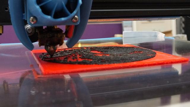

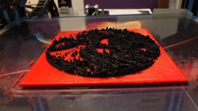

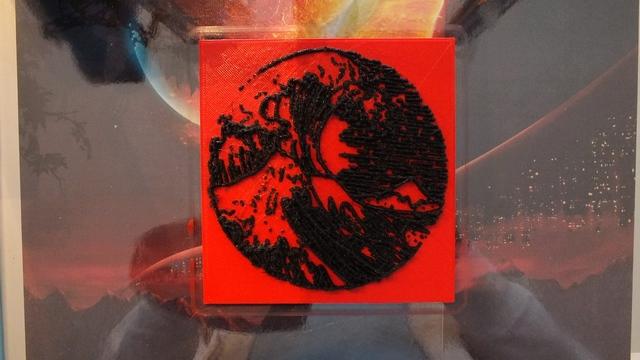

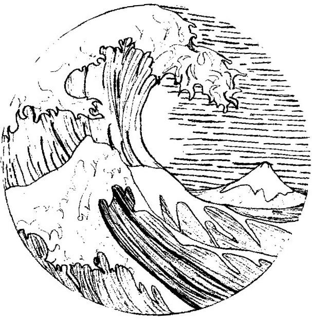

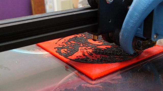

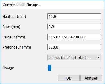

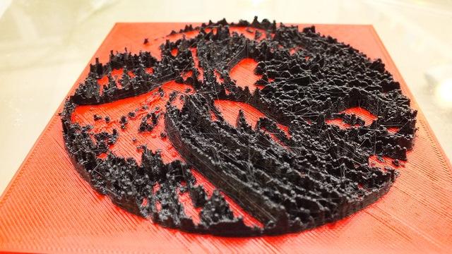

rmlc460 Posté(e) Janvier 21, 2018 Partager Posté(e) Janvier 21, 2018 (modifié) Salur @cr1cr1. Moi aussi je m'y suis mis. Ça, c'est le modèle: Et l'impression est en cours... Voici mes réglages pour l'importation: Bien sur, c'est adapté à mon dessin. Pour les autres réglages, j'ai utilisé mes paramètres standard. J'ai juste ajouté une commande M600 à la 20ème ligne pour changer de couleur. Vu qu'il n'y a pratiquement aucune ligne droite, sauf pour la base, la durée est importante. Là, j'en suis tout de même à plus de 3h de print! ----------------//////\\\\\\\----------------- Quelques heures plus tard (Total, 7 heures), voici le résultat: Suis content du résultat. Bon, ya un peu de filage, d'accord. Mais l'image s'y prêtait! Un jour, quand je serai grand, j'essayerai avec une buse de 0.2. Modifié (le) Janvier 21, 2018 par rmlc460 Lien vers le commentaire Partager sur d’autres sites More sharing options...

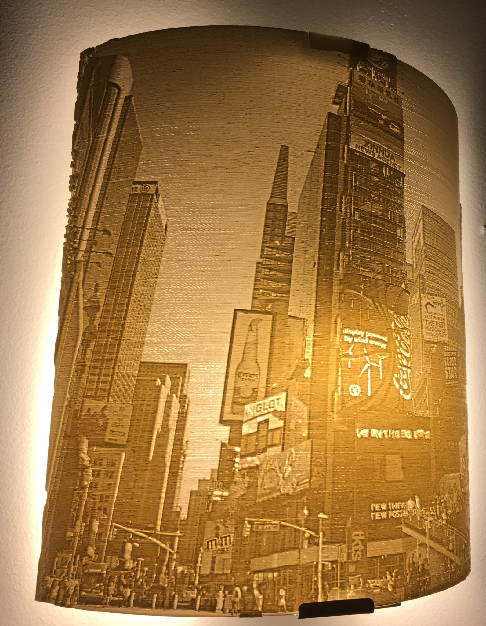

FredR Posté(e) Février 1, 2018 Partager Posté(e) Février 1, 2018 Bonsoir, C'est parmi mes premiers essais, la lithophanie. Il est bluffant de constater le niveau de détail de la photo, même si je ne suis pas arrivé à éliminer les petits traits horizontaux... On voit le relief un peu en haut à gauche. Un conseil vu sur youtube, c'est d'imprimer debout et non couché, je pense que c'est parce que nous avons plus de précision et donc plus de détail en X et Y qu'en Z Le site utilisé est celui là http://3dp.rocks/lithophane/ Par contre j'ai du ralentir l'impression, à 50 mm/s et comme il y a beaucoup de détails, j'avais parfois l'impression qu'elle allait s’arrêter... impression en 0.2 mm, 12h15 d'impression et Cura 3.1 a mis 3 minute pour découper la litho Hauteur 230 mm Epaisseur 3 mm Couche la plus fine 1 mm angle de courbure 117° ne pas oublier de mettre en "positive image" dans l'onglet image. @cr1cr1: combien de temps pour ton impression? 2 Lien vers le commentaire Partager sur d’autres sites More sharing options...
cr1cr1 Posté(e) Février 1, 2018 Auteur Partager Posté(e) Février 1, 2018 il y a 4 minutes, FredR a dit : @cr1cr1: combien de temps pour ton impression? Joli ! J'ai deux appliques similaires... je pourrai les customiser :-) Mes lithophanies de taille 150 x 100, d'épaisseur 5mm, en couches de 0.1 prennent entre 4 et 7h je crois me rappeler. ça dépend de la quantité de "sombre" donc "épais" ! Bon, j'en ai imprimées aussi plusieurs à la fois dans certains cas... Dorénavant, j'ajoute un cadre noir sur le pourtour de mes photos afin d'avoir une structure robuste même si la photo est claire. Et ça évite de voir le relief sur le côté. Lien vers le commentaire Partager sur d’autres sites More sharing options...
FredR Posté(e) Février 1, 2018 Partager Posté(e) Février 1, 2018 Oui pas idiot le cadre autour car là, ça fait pas fini. En tout cas madame est contente, c'est le principal Lien vers le commentaire Partager sur d’autres sites More sharing options...
