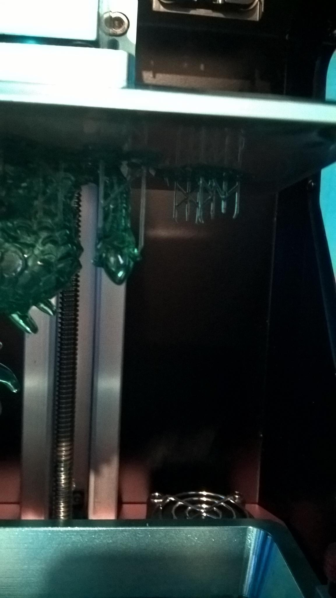

gigui Posté(e) Février 3, 2018 Partager Posté(e) Février 3, 2018 Effectivement préform ne permet pas la sauvegarde en stl. Flashprint la figurine s'est décollé et il ne restait plus que mes support sur la plaque. Je viens d'essayer le preset amber sur meshmixer , 2 figurine zombie 28MM , 1 Cthulu 28MM et les socles. Le Cthulu ne s'est pas imprimé et sur les zombies j'ai encore énormément de défauts en retirant les supports. Lien vers le commentaire Partager sur d’autres sites More sharing options...

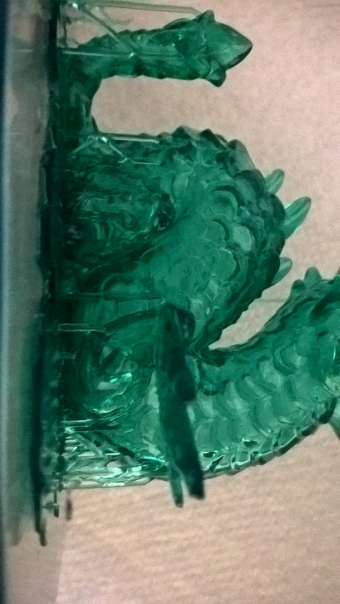

gigui Posté(e) Février 6, 2018 Partager Posté(e) Février 6, 2018 (modifié) Il y a 15 heures, Ekim a dit : tu peut aussi rajouter un raft dans le soft d anycubic. dans l onglet support , petite flèche a droite, raft Effectivement je n'y avais pas pensé merci. Pour les supports anycubic je retire ce que j'ai dis , j'ai effectivement moins de traces en général mais ça me laisse de gros pâtés à certains endroits impossibles à enlever proprement. Edit début soirée Un "gros" print cet après midi et toujours pas réussi ... Le souffle du dragon imprimé séparément ne s'est pas imprimé , il n'y a que les support et forcément une masse sur le fep.(C'est la 2e fois que j''essaye) Le raft au niveau des pieds du dragon a eu du warping , les supports ne se sont pas imprimé et les pieds non plus du coup ... Si vous avez des conseil je suis preneur , ajouter plus de temps d'expo sur la première couche par exemple ? je suis à 50s Modifié (le) Février 6, 2018 par gigui Lien vers le commentaire Partager sur d’autres sites More sharing options...
sigiel Posté(e) Février 7, 2018 Partager Posté(e) Février 7, 2018 ralentit la vitesse de mouvement du plateaux par 2. sur la micromake c'est la vitesse lift Feedrate . Lien vers le commentaire Partager sur d’autres sites More sharing options...

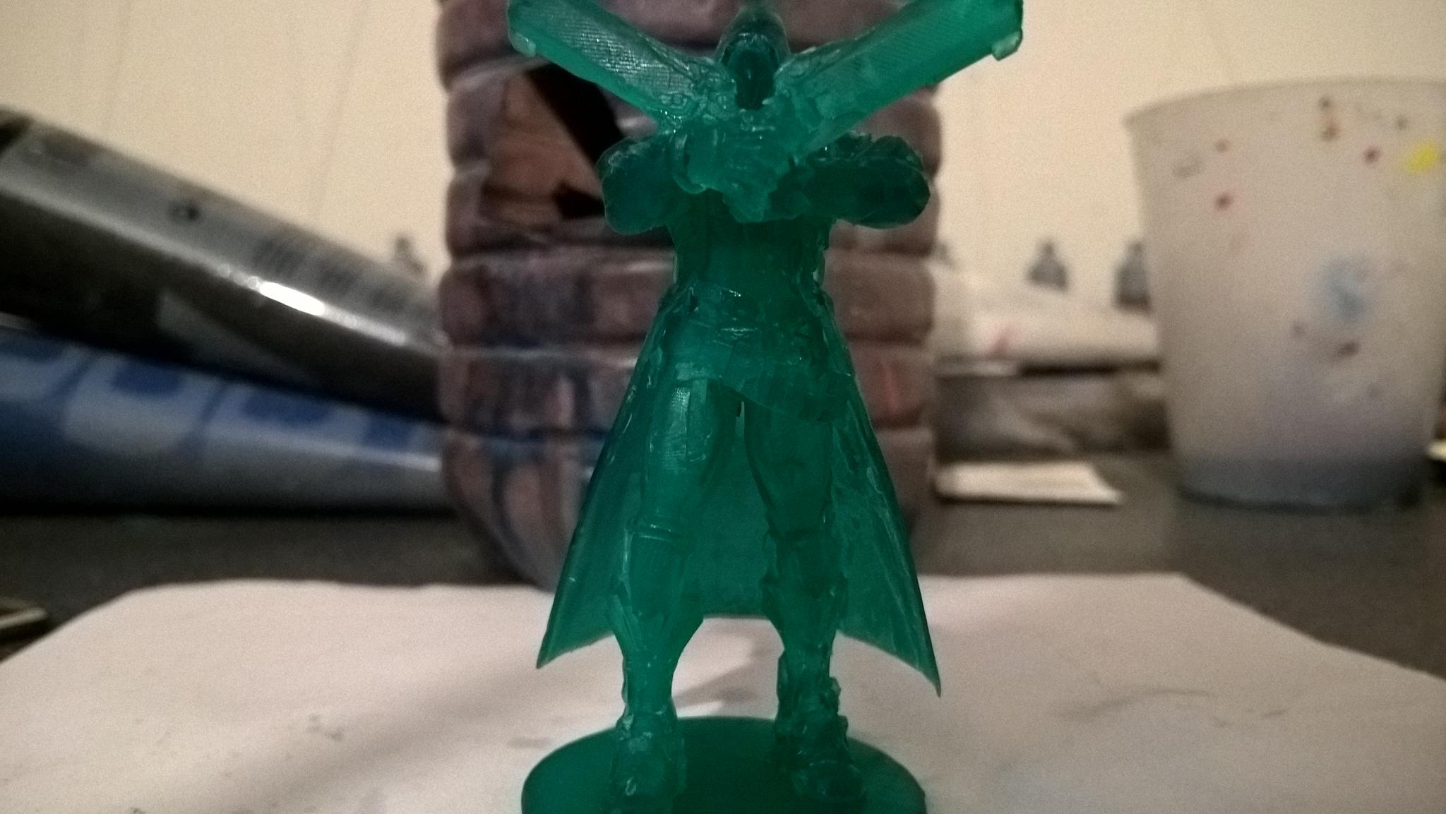

gigui Posté(e) Février 7, 2018 Partager Posté(e) Février 7, 2018 (modifié) Okok merci , il n'y a pas de vitesse donc je suppose que c'est le off time (en seconde). En tout cas je suis passé de 50 à 60s d'expo pour les première couches et du raft basique au raft "cube" dans le slicer .... ce fut radical , j'ai défoncé la spatule fourni avec tellement c'était collé Pour revenir au supports , j'ai réessayé avec flashprint sur une figurine reaper. Assez compliqué à retirer je trouve, pas mal de supports se sont collé à la verticale sur les jambes et pas mal de détails se sont cassé (la ceinture à pas mal d'endroits et le "pendentif" sur la jambe" Edit du lendemain pour éviter le double post J'ai finalement trouvé sur saint graal des supports ! après avoir vu un magnifique print de fred breton sur facebook j'en ai profité pour lui demandé quelle logiciel il utilisait pour ses supports. La réponse est donc xyz nobel ,j'ai donc testé d'imprimer mei (toujours d'overwatch) et toujours à l'envers pour vider la résine et la différence est flagrante ! 15 secondes pour enlever tous les supports contre 5 minutes avec flashprint sur le reaper (plutôt amoché) et aucune trace sur la mei. Mei a certes moins de détails et de porte à faux mais je suis totalement convaincu par ce print ! je ne peux que vous recommander de l'essayer Modifié (le) Février 8, 2018 par gigui Lien vers le commentaire Partager sur d’autres sites More sharing options...
