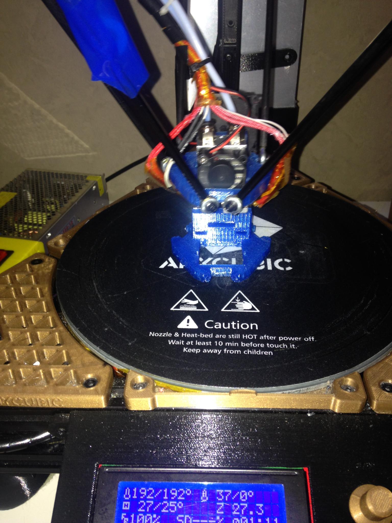

ubutu Posté(e) Avril 2, 2018 Partager Posté(e) Avril 2, 2018 salut juste pour vous donnez des nouvelle de ma kossel j ai mis les tmc il y a un moment deja la j ai mis 1 Set Chimère Extrudeuse Double Buse À Distance complet Kits 0.4mm 1.75mm Double Tête Multi-Extrusion V6 Double tête D'impression 3D Imprimante ca marche bien il faut refaire la base de la tete et configurais le marlin moi j ai un marlin qui marche bien apres il exite pour les puriste klipper avec un razberry on peut monter a 150 mms en print mais bon c est pas pour vous je pense trop de modif et ca vient de sortir ca remplace le marlin boone journee a vous 1 Lien vers le commentaire Partager sur d’autres sites More sharing options...
Nenex Posté(e) Avril 3, 2018 Auteur Partager Posté(e) Avril 3, 2018 @ubutu Salut Simpatoche a tu d'autre photos a nous faire voir (tete, impression ect)? Perso je suis pas fan des chimera et clones, l'utilisation de deux corps de chauffe me semble beaucoup plus intéressant Tu peut faire du double matériaux genre PLA/ABS ect Sinon j'ai aussi vu une modif que je vais surement testé https://www.thingiverse.com/thing:2804920 qui je doit dire me tente depuis un moment Lien vers le commentaire Partager sur d’autres sites More sharing options...
ubutu Posté(e) Avril 10, 2018 Partager Posté(e) Avril 10, 2018 salut voila des photo de la modif marche bien pas de soucis particulier https://www.thingiverse.com/thing:2856027 cordialment 1 Lien vers le commentaire Partager sur d’autres sites More sharing options...
