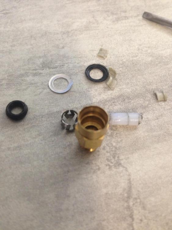

VinZ3dé Posté(e) Janvier 19, 2018 Partager Posté(e) Janvier 19, 2018 Bonsoir, Je viens de me présenter sur le forum et voici donc mes problèmes avec l'imprimante 3D qui semble plaire à tout le monde (sauf à moi pour l'instant...), la creality cr-10. Il s'agit de ma première (et peut-être dernière) imprimante 3D. Premièrement, j'ai acheté un miroir ikea 30x30cm avant de monter mon imprimante, mais le plateau chauffant fait en réalité 31x31cm, est-ce normal ? Du coup, lorsque j'utilise "auto home", je me retrouve hors cadre; j'ai donc remis le plateau "supposé pas droit" d'origine, qui fait lui aussi 31x31cm. Suis-je donc tombé sur la seule creality handicapée de toute la Chine ??? Avant d'imprimer, j'ai tout resserré avec les clés fournies, tout semble donc OK de ce côté-là. Le GROOOS bug se situe au niveau de ce p..ain de tube PTFE qui sort de sa base (en haut, pas en bas) à chaque tentative d'impression, ce qui ne permet tout simplement pas d'imprimer. Mon plus gros print avec le PLA blanc fourni a duré 15 minutes, il s'agit de la voûte plantaire du decapicat... ensuite le tube a fichu son camp et l'imprimante a débuté la danse de Saint Guy. J'ai jeté le tube PTFE d'origine et installé le 2ème fourni avec la machine car le premier semblait peu droit Même problème, le tube sort de sa base, même en l'enfonçant comme une burne. Autre chose : lors de la première chauffe, une substance ROUGE sortait de la buse, alors que le PLA est BLANC - est-ce normal ? J'ai lu quelque part sur le web qu'il ne fallait pas trop serrer la vis qui maintient le ressort d'insertion du PLA; j'ai donc desserré mais même résultat, le tube PTFE (je devrai plutôt l'appeler tube PTN DE M..DE) est à nouveau parti aux fraises. Bref, je désespère grave avec ce matos et si je n'arrive pas à régler ce problème rapidos je sens que je vais tout envoyer balader, d'autant plus que cette matière est incollable apparemment Si une bonne âme à une solution je suis preneur, avant de changer mon pseudo par VinzKillerCrealityCR10 Lien vers le commentaire Partager sur d’autres sites More sharing options...
laure Posté(e) Janvier 19, 2018 Partager Posté(e) Janvier 19, 2018 (modifié) Le tube PTFE s'est barré aussi lors de ma première impression...je l'ai remboîté dans l'embout à la deuxième...et depuis j'ai changer cet embout qui se visse car le filament passait mal. cet embout ne me plaisait pas quand je regardais dedans... pour le rouge qui sort de la buse...je ne vois pas? Modifié (le) Janvier 19, 2018 par laure Lien vers le commentaire Partager sur d’autres sites More sharing options...

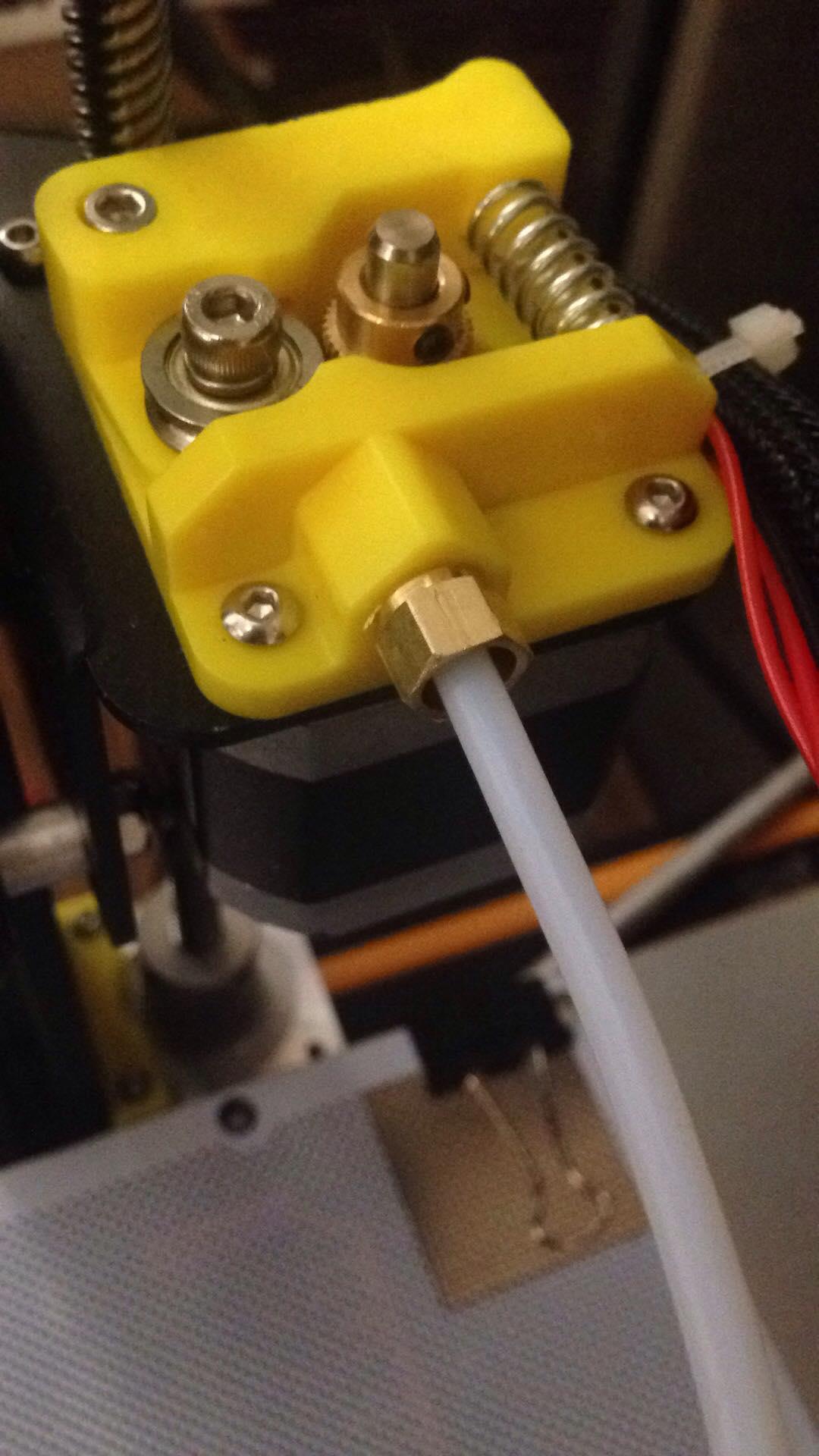

VinZ3dé Posté(e) Janvier 19, 2018 Auteur Partager Posté(e) Janvier 19, 2018 Merci Laure, effectivement je vais regarder pour acheter un nouvel embout, c'est vraiment lui qui pose problème car le fil doit être tendu par la tige en PTFE pour s'imprimer correctement. En appuyant à la main pour le garder en place, l'impression se déroule normalement, je viens de ré-essayer. Pourrais-tu STP m'indiquer quel embout tu as acheté, et où ? Je vais sans doute en commander quelques uns, ainsi que quelques tubes PTFE :-) Encore merci pour ton aide, bonne soirée. Vincent Lien vers le commentaire Partager sur d’autres sites More sharing options...
laure Posté(e) Janvier 19, 2018 Partager Posté(e) Janvier 19, 2018 j' ai pris ceux là https://fr.aliexpress.com/item/2-pcs-lot-PC4-M6-Pneumatic-Straight-Fitting-Connector-for-4mm-OD-tubing-M6-6mm-Reprap/32539393164.html?spm=a2g0s.9042311.0.0.0H0pQp Merci et bonne soirée à toi Vincent Lien vers le commentaire Partager sur d’autres sites More sharing options...
VinZ3dé Posté(e) Janvier 19, 2018 Auteur Partager Posté(e) Janvier 19, 2018 Super, je commande J'ai aussi acheté des pièces en aluminium pour remplacer les pièces en plastique jaune qui tiennent le fil et la fameuse pièce qui n'accroche pas mon tube PTFE car j'ai remarqué une micro-fissure à la base de ce plastique; comme les livraisons en Chine mettent des plombes à arriver, autant prendre un peu trop que pas assez et remplacer le plastoc par du métal. Je mettrai un message lorsque j'aurai installé tout ceci; chômage technique pour quelques semaines désormais. 1 Lien vers le commentaire Partager sur d’autres sites More sharing options...
slobberbone Posté(e) Janvier 19, 2018 Partager Posté(e) Janvier 19, 2018 Salut j'ai eu exactement ce problème concernant le tube PTFE !J'ai imprimé rapidement une pièce pour coincer mais cela ne suffit pas (j'avais mis une rondelle découpé en attendant d'imprimer, au final il faut surtout tourner le tube pour ne pas qu'il tourne tout de suite !L'idée est d' avoir le tube le plus droit possible pour ne pas que les filament pousse des son entrée du tube sur le tube. Si tu n'y arrive pas en forçant la rotation du tube vers toi, fais un test dans le sens opposé, au bon d'un moment ça marche ! Il faut que je fasse un repère au feutre indélébile d'ailleurs car quand j'y touche il me faut quelques essais pour y arriver... Courage Envoyé de mon D6503 en utilisant Tapatalk 1 Lien vers le commentaire Partager sur d’autres sites More sharing options...
Fourmi Posté(e) Janvier 20, 2018 Partager Posté(e) Janvier 20, 2018 J'ai taraudé le pneufit en M4 et vissé le tube PTFE dessus + un petit coup de foret 2mm pour refaire le diamètre de départ.... la au moins ça ne bougera plus Lien vers le commentaire Partager sur d’autres sites More sharing options...

Woody Posté(e) Janvier 21, 2018 Partager Posté(e) Janvier 21, 2018 J'ai aussi eu ce problème du tube qui fout le camp, j'ai testé le scotch, le chatterton, les clips imprimables, et même la super glue, il finissait toujours par sortir.. Aujourd'hui j'ai remplacé le pneufit (j'ai appris un mot :p) qui était défectueux et ça fonctionne très bien. Mais, j'avais réglé le problème en faisant fondre du PLA directement sur la liaison pneufit/'gaine (avec un briquet, en "soudant" avec le plastique fondue) c'est peut être un peu bourrin mais c'est la seule chose qui a parfaitement fonctionné. (je l'ai changé pour avoir quelques chose de plus propre, sinon ça tenait toujours). Si ça peut te dépanner en attendant.. 1 Lien vers le commentaire Partager sur d’autres sites More sharing options...
VinZ3dé Posté(e) Février 4, 2018 Auteur Partager Posté(e) Février 4, 2018 Bonjour tout le monde, ça y est ça print à fond la caisse, je suis enchanté de la machine, merci pour votre aide J'ai reçu les embout indiqués par Laure plus haut, effectivement cela n'a rien à voir, avec ceux-ci on entend bien le "clic" qui maintient le PTFE en place, et il suffit de presser dessus pour le libérer, bref la grande classe. Le seul truc c'est que ça a pris 2 semaines... j'ai donc pu imprimer différentes pièces pour ma creality : le support de fil arrière (par contre j'ai dû un peu limer le haut du moteur Z en plastique jaune là où le plateau avance et recule, car pas moyen de faire passer le support sans qu'il frotte...heureusement que j'ai testé à vide avant d'allumer, sinon PAF le chien...). J'ai aussi imprimé le support de fil, 2 roulettes plus larges pour le réglage du plateau arrière et la pièce qui oriente mieux le ventilateur de la tête d'impression, bref que de l'utile, moi qui pensais imprimer le petit benchy pour commencer... ce sera pour plus tard, tant pis pour la tradition Sinon il y a quand même un truc que je ne pige pas, c'est le "auto home" qui n'est plus à sa place et que je n'arrive pas à corriger... j'ai dû appuyer sur un truc dans les menus mais pas moyen de revenir en arrière. Pour l'instant je bidouille (je bouge les axes jusqu'à leur point 0 (qui est donc faux), ensuite je presse "disable stepper" pour libérer la tête d'impression, je la dirige vers le bon point 0 au bord de ma plaque, pareil pour le 2ème axe et ensuite je lance l'impression. Cela fonctionne, par contre je dois faire la même procédure à chaque fois... Comment faire pour recalibrer le "auto home" correctement sur creality cr 10 ? J'ai pas trouvé sur youtube (bon j'ai pas cherché longtemps non plus). Autre chose, les 4 clips en métal qui maintiennent la vitre en place sont un peu larges à mon goût; existe-t-il un autre système pour maintenir cette plaque ? J'ai déjà enlevé les tiges métalliques mais la partie centrale va trop loin sur la vitre, j'ai peur qu'en cas d'impression très large, la tête vienne se prendre dedans... j'ai installé sous ma plaque un système censé maintenir la chaleur du plateau qui est relativement mou et qui fait tout le tour du plateau, à part sur 6 mm tout le tour là ou j'ai mis du scotch alu, donc je recherche un système équivalent mais qui serait un poil plus court...je vais jeter un oeil chez les chinois pour savoir ce qui existe. Encore merci à tous Lien vers le commentaire Partager sur d’autres sites More sharing options...

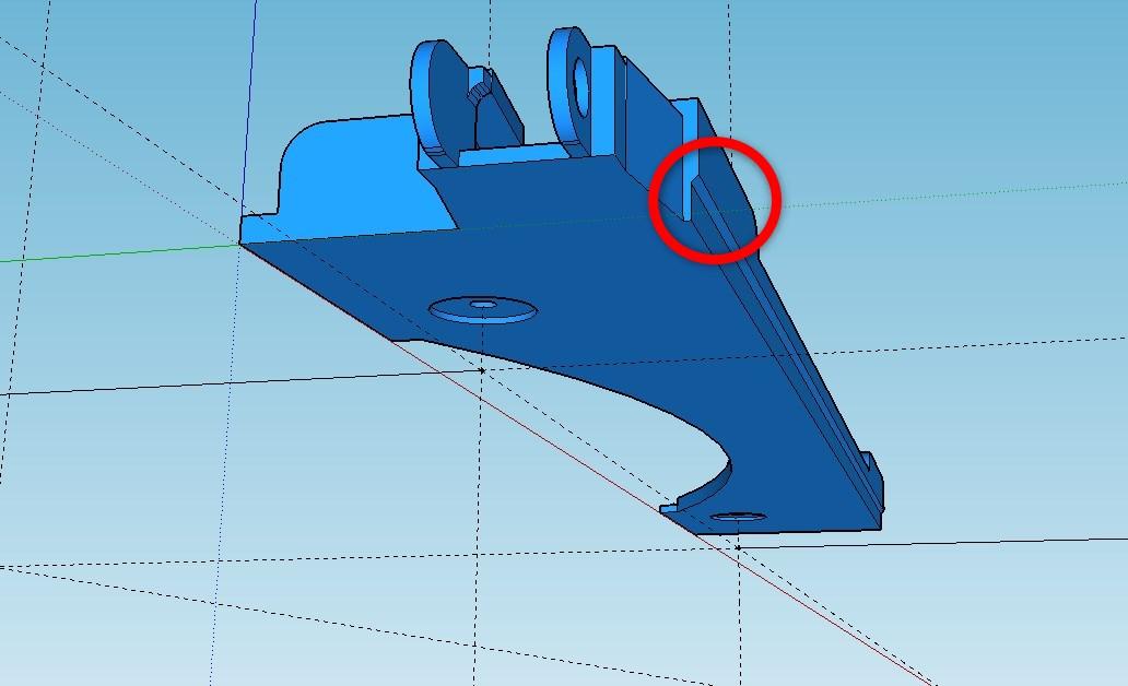

rmlc460 Posté(e) Février 4, 2018 Partager Posté(e) Février 4, 2018 Salut, Tiens, je m'en vais me refaire un peu de pub! C'est pas complètement abouti à mon goût, mais j'y bosse. Et surtout, je l'utilise depuis 2 mois. Sans clips. Au passage, pour faire tes tests, tu n'es pas obligé d'imprimer la chaine. Au niveau des soucis, il y a le fait que le PLA se dilate beaucoup à chaud (je suis toujours à 60°). J'ai essayé de compenser par des petites pastilles que j'ai incorporé dans les retours verticaux, mais je n'ai pas réimprimé depuis. Si tu essayes, merci de me faire un retour. Lien vers le commentaire Partager sur d’autres sites More sharing options...
VinZ3dé Posté(e) Février 6, 2018 Auteur Partager Posté(e) Février 6, 2018 Merci clucky, je vais tenter un reset à l'occase; par contre je ne vois pas de quel problème tu parles avec les interrupteurs de fin de course... rmlc460 pas mal ton système, par contre j'ai eu des problèmes de passage de plateau avec le fameux protège câble à l'arrière gauche de mon plateau car celui-ci entrait en contact avec le bord de l'axe vertical, j'ai dû le limer pour qu'il avance sans frotter, je ne sais pas trop si la largeur conviendrait, sachant que mon plateau est légèrement décentré par rapport à l'axe (légèrement sur la gauche, est-ce que chez vous aussi pour les CR10 ?), j'ai peur que ça frotte aussi. Ce soir je me tente le fameux benchy, ça fait un moment que j'en rêvait Lien vers le commentaire Partager sur d’autres sites More sharing options...
rmlc460 Posté(e) Février 6, 2018 Partager Posté(e) Février 6, 2018 La partie gauche du plateau (celle qui sert de support à la chaîne) touchait légèrement la cale jaune qui tient le moteur Z. Du coup, j'ai un eu corrigé les deux parois verticales des côtés en faisant un léger décrochement. Et ça passe. Une vue depuis l'arrière (côté chaîne): Je ne vois pas bien ce qui pourrait "décaler" ton plateau d'un côté, à moins d'un mauvais réglage des excentriques de guidage... Lien vers le commentaire Partager sur d’autres sites More sharing options...

poulpe69 Posté(e) Février 7, 2018 Partager Posté(e) Février 7, 2018 Pour le pneu fit j'ai également eu le problème ce we. Il s'était coupé a l'interieur du raccord mais je ne l'avait pas vu au départ. Donc j'avais beau le remettre et même en le coupant vraiment droit il ne tenait jamais puisque jamais enfoncé a fond. J'ai donc démonté le raccord, sorti le bout de pneu-fit (non sans mal) et tout remis en place, ça semble tenir maintenant. Si ça peut aider certains. Lien vers le commentaire Partager sur d’autres sites More sharing options...
