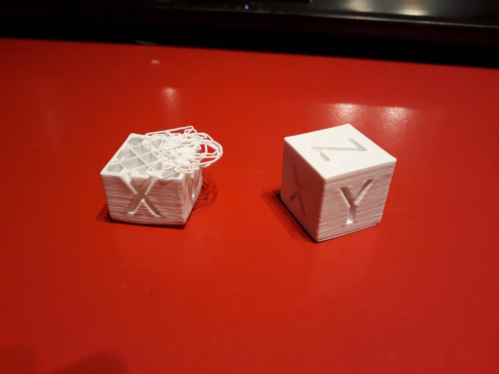

philposer Posté(e) Janvier 20, 2018 Auteur Partager Posté(e) Janvier 20, 2018 Il y a 1 heure, Didier3D a dit : Ton ancien plateau n'est pas mort pour autant, tu peux te procurer sur ebay ou autre web shop des thermistances NTC 3950 100k. Ok merci pour la référence de la thermistance. En attendant je fais également partie des imprimeur 3D maintenant. Voici le résultat malgré l'absence de plateau chauffant. A gauche première impression avec décollement total de la pièce en cours d'impression A droite le modèle imprimé totalement dés le deuxième essais avec l'A8 de base sans aucun upgrade. Merci pour l'aide. Lien vers le commentaire Partager sur d’autres sites More sharing options...
