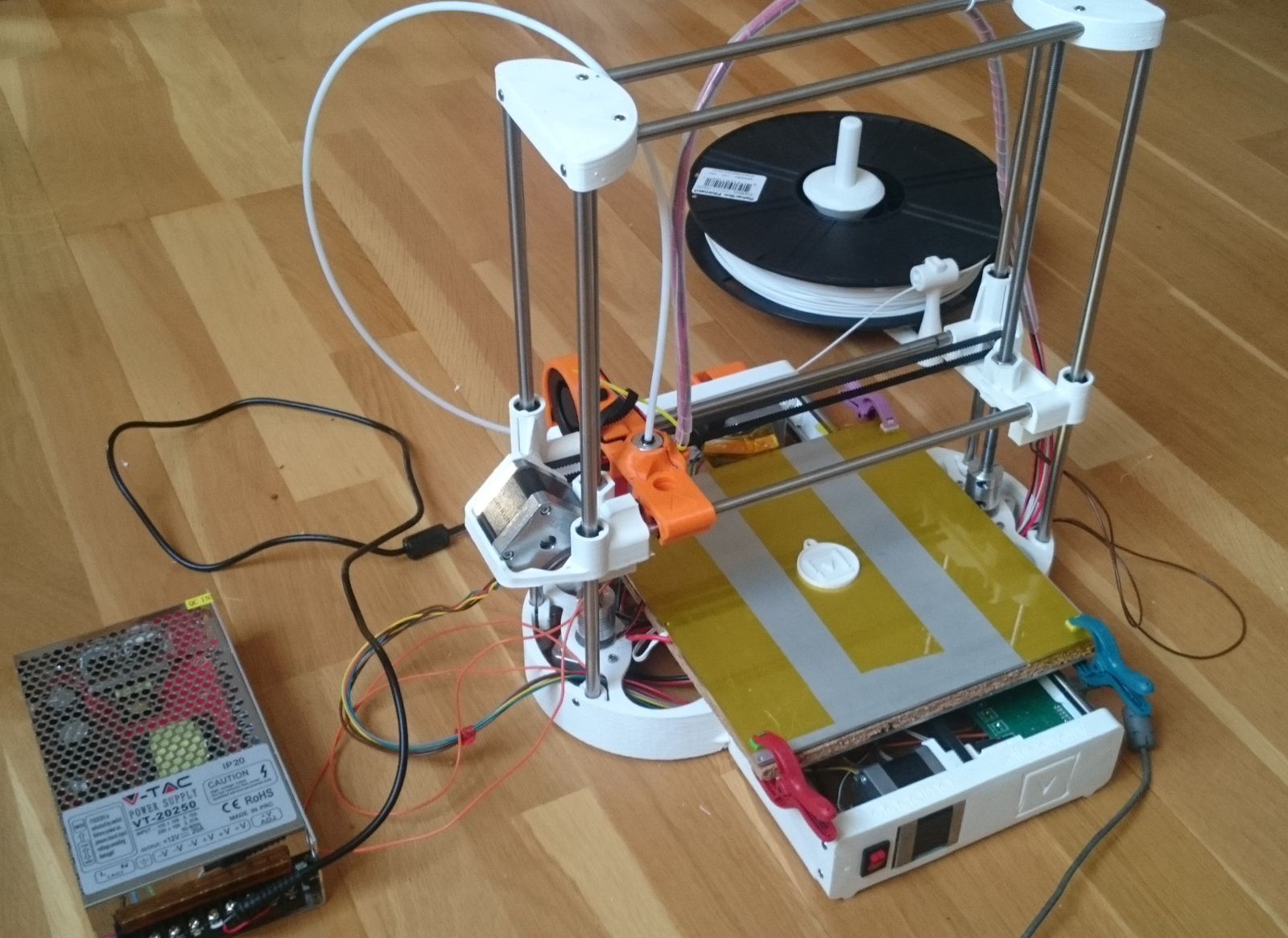

r2d2 Posté(e) Décembre 7, 2015 Auteur Partager Posté(e) Décembre 7, 2015 Il y a 3 heures, Chrisprols a dit : ne serait-il pas mieux de faire passer le courant électrique qui alimente le lit chauffant par un relai (et le relai est activé ou non par la sortie de la melzi) mieux ? ça dépend de ce que l'on cherche ; temps de chauffe minimale, ceinture bretelles parachute pour préserver la Melzi ou contrôle très fin de la température avec consommation maîtrisée. En tous cas c'est possible oui, à condition que marlin soit paramétré en ce sens, c'est du moins l'opinion que je me suis fait en observant les fichiers de paramétrage de marlin et (surtout) en parcourant des forums. Pour des photos il faut attendre au moins à ce soir... j'ai utilisé de fines plaques de deco en liège superposées pour faire un support d'à peu près 1 cm d'épaisseur le tout posé sur le plateau original de l'imprimante et maintenu par 4 pinces en plastique dans les coins. Il va falloir que je les remplace par des pinces en métal avant que la chaleur ne les ramolissent Lien vers le commentaire Partager sur d’autres sites More sharing options...

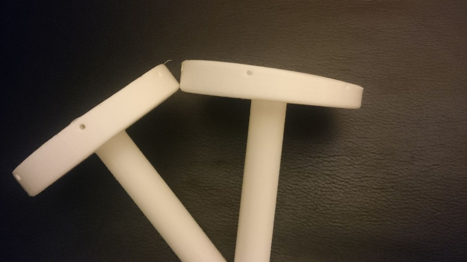

ep6lon Posté(e) Décembre 7, 2015 Partager Posté(e) Décembre 7, 2015 Salut j'ai monté une alimentation de PC cela marche Par contre chaque couche se décale d'un petit centimètre et là je ne sais pas à quoi cela peut bien être du cf photo Aussi j'ai noté que l''imprimante tremble et manque de fluidité Régis Lien vers le commentaire Partager sur d’autres sites More sharing options...
r2d2 Posté(e) Décembre 7, 2015 Auteur Partager Posté(e) Décembre 7, 2015 Avec le MK3(noir pas rouge) j'imprime sur l'autre face (alu). Sur la photo je ne vois pas si tu imprime sur du verre ou pas. Lien vers le commentaire Partager sur d’autres sites More sharing options...
ep6lon Posté(e) Décembre 7, 2015 Partager Posté(e) Décembre 7, 2015 il y a 34 minutes, r2d2 a dit : Avec le MK3(noir pas rouge) j'imprime sur l'autre face (alu). Sur la photo je ne vois pas si tu imprime sur du verre ou pas. J'imprime sur une plaque de verre oui Quand j'utilise à nouveau cura by dagoma pour imprimer une pièce sans le lit chauffant cela marche nickel Je vais donc essayer d'imprimer une pièce via Cura 15.04 sans option lit chauffant et voir si cela imprime bien Sinon je testerai vendredi soir une autre alimentation de 12V 20A peut être que c'est un peut léger 13A et que ça "rame" Lien vers le commentaire Partager sur d’autres sites More sharing options...

ep6lon Posté(e) Décembre 7, 2015 Partager Posté(e) Décembre 7, 2015 il y a une heure, sebdomme a dit : Il faut ouvrir le fichier dagoma0.g générer et supprimer (ou commenter avec ; ) la ligne G29 en début de fichier. Pour ne pas le faire à chaque fois il faut modifier le fichier de réglage dans le profil. Voilà ce que j'ai : Sur la photo à gauche c'est le XML de Cura par Dagoma où je règle manuellement la hauteur et ça me va bien A droite c'est le XML qui s'ouvre dans Cura 15.04 le script semble le même est pourtant il y a prise de repère à 6 points Tu confirmes qu'à droite je dois supprimer selon toi la ligne G29; detailed Z-probe ? Lien vers le commentaire Partager sur d’autres sites More sharing options...

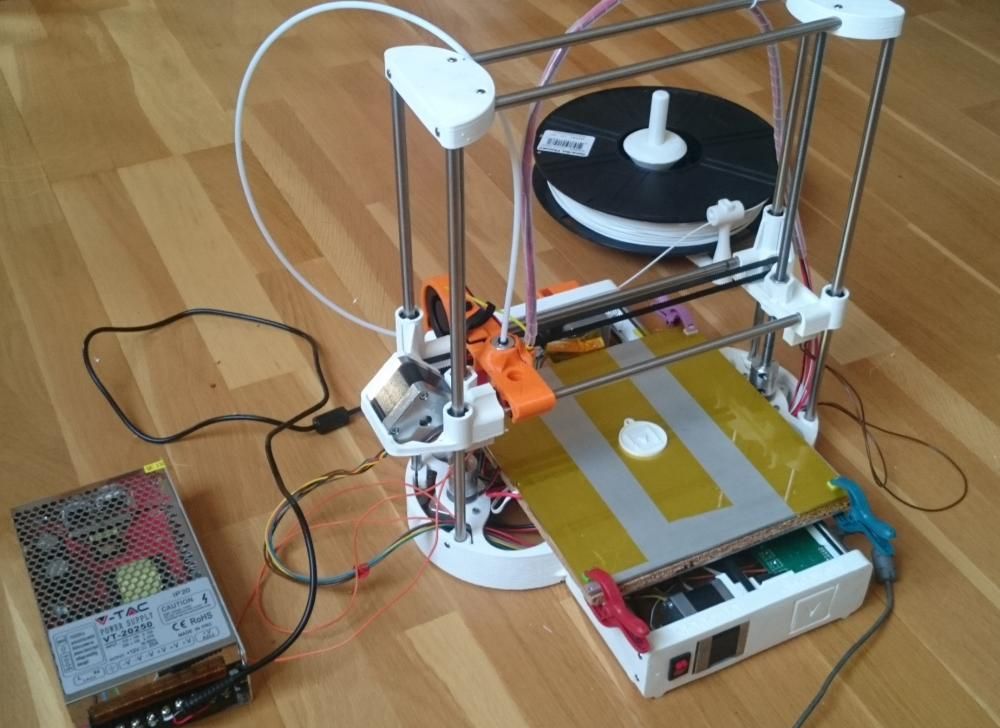

r2d2 Posté(e) Décembre 7, 2015 Auteur Partager Posté(e) Décembre 7, 2015 Oui, il faut mettre en commentaire G29 grand merci pour le firmware. Je vais rentrer dans le rend et l'utiliser. Je vais juste relancer l'auto test pour avoir des valeurs adaptées à mon lit chauffant. voilà une photo de mon montage, Lien vers le commentaire Partager sur d’autres sites More sharing options...

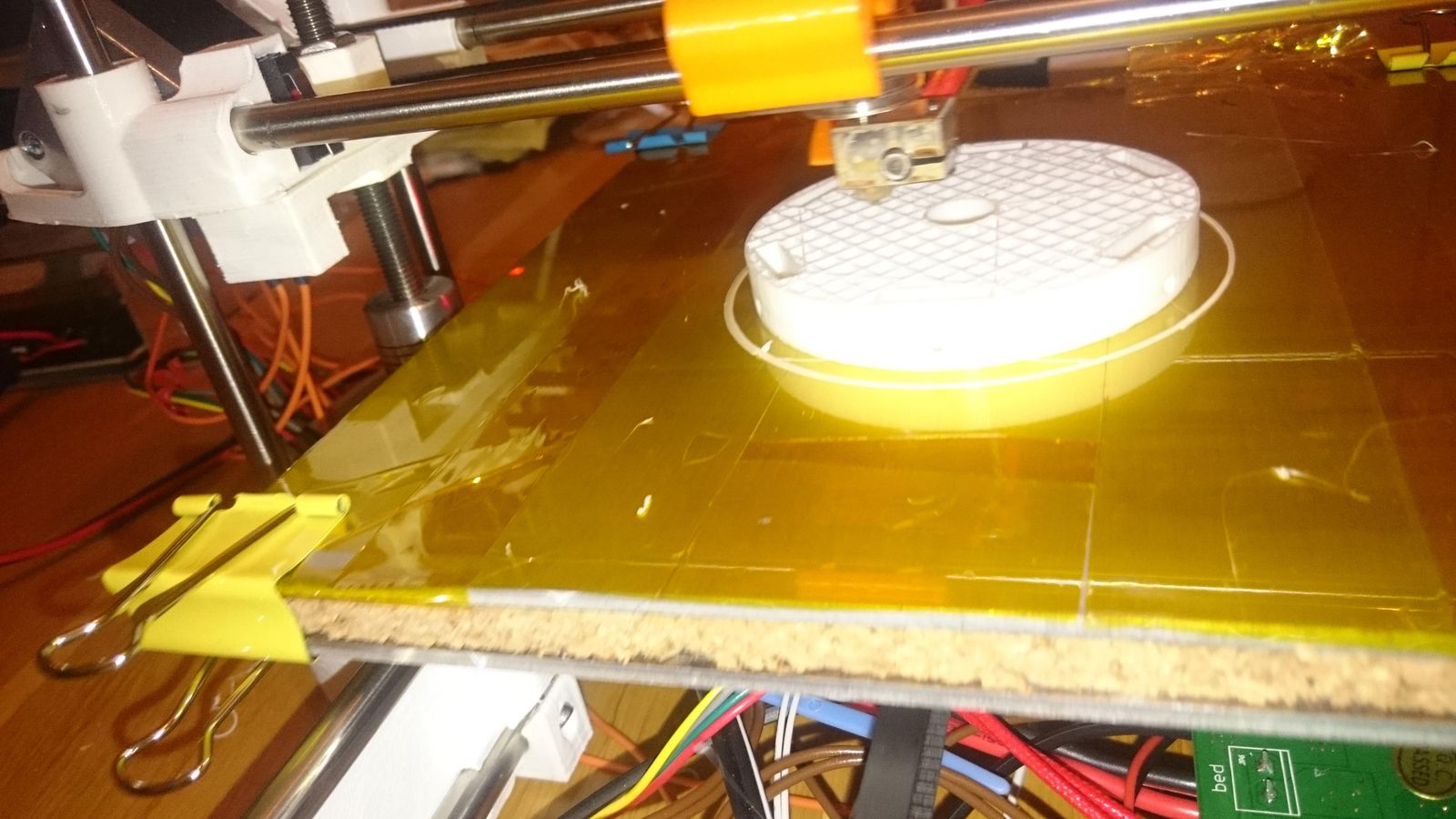

ep6lon Posté(e) Décembre 8, 2015 Partager Posté(e) Décembre 8, 2015 Bon j'ai refait un plateau plus léger j'ai enlevé la ligne G29 et tout marche J'ai imprimé une première pièce à 70° pour le lit et 210° pour le PLA c'est 90% mieux que la pièce sans lit chauffant : cf photo en jaune la nouvelle Ca déforme à peine sure les bords je vais essayer le lit à 75 et 205 pour le PLA Pour info j'imprime à 60mm/s R2D2 avec quels paramètres as tu les meilleurs résultats En tout cas je suis déjà satisfait Lien vers le commentaire Partager sur d’autres sites More sharing options...
r2d2 Posté(e) Décembre 8, 2015 Auteur Partager Posté(e) Décembre 8, 2015 Cool. Cependant si l'hypothèse du poids est la bonne, tu risque de voire reparaître le problème de décalage au pire moment ; quand tu auras entamé l'impression d'une grosse pièce et qu'au bout de plusieurs heures le poids du PLA extrudé aura atteint la limite fatidique qui provoque le problème. Une alim plus puissante ne résoudra pas ce problème la. L'inertie de la partie mobile plateau+pièce est un paramètre limitant incontournable pour ce type d'imprimante. Avec une imprimante Delta ce problème n'existe pas, le poids des parties mobiles ne changent pas, la pièce imprimée est fixe. La seule parade (qui me vient à l'esprit, pour le moment) si la transmission ne peu pas suivre ou être amélioré, serait de ralentir la vitesse d'impression quand le poids augmente. Frustrant ! Avec un volume d'impression important 20*20*20 cm3 d'être limité par le poids. Demain je vais tenter d'identifier le modèle de poulie qui équipe mon imprimante... Concernant mes réglages, je n'ai pas de recul avec le lit chauffant. Avant d'avoir le lit chauffant, j'ai tenté d'augmenter la vitesse en augmentant conjointement la température, mais finalement sans succès. Je suis revenu au réglage de Dagoma. Cela ne marchait bien que pour les pièces ne requiérant pas de rétraction, ou n'étant pas trop étroites, car sinon la buse finissait par ce boucher. Lien vers le commentaire Partager sur d’autres sites More sharing options...

r2d2 Posté(e) Décembre 9, 2015 Auteur Partager Posté(e) Décembre 9, 2015 Sans attendre la fin de l'impression voici une photo (pas terrible). On y voie mes nouvelles pinces (celles-ci ne risquent pas de se ramollir à la chaleur !), elles tiennent le lit chauffant attaché à l'ancien plateau, avec en sandwich le liège qui s'étale sous toute la surface. Il me semble important que toute la surface sous le lit chauffant soit isolé, pas seulement les 4 coins, pour diminuer grandement le temps de chauffe du plateau et préservé l'électronique de la chaleur. 1 Lien vers le commentaire Partager sur d’autres sites More sharing options...
san-tchô Posté(e) Décembre 9, 2015 Partager Posté(e) Décembre 9, 2015 Le plateau chauffant est seulement tenu par les pinces ?? Pourquoi ne pas le monter avec des vis et ressorts afin d'ajuster encore plus la planéité ? San-Tchô Lien vers le commentaire Partager sur d’autres sites More sharing options...

r2d2 Posté(e) Décembre 10, 2015 Auteur Partager Posté(e) Décembre 10, 2015 Oui, le plateau n'est, en l'état actuel, tenu que par les pinces. Le plateau vient perforé par 3 trous afin précisément de réaliser un montage avec vis et ressort, mais pour ma part je ne me suis pas lancer dans la conception d'un nouveau support. J'attends de voire ce que va proposer Dagoma. Par ailleurs, le bedleveling du firmware est sensé compenser un plateau qui n'est pas parfaitement dans un plan perpendiculaire à l'axe des Z. Cela ne fait pas plus d'un mois et demi que j'ai touché à une imprimante 3D pour la première fois, si c'est très "déconnant" je corrigerais le tire, mais pour le moment cela ne m'inquiette pas outre mesure, c'est le privilège des débutants. A gauche sur la photo, la nouvelle pièce, à droite l'ancienne imprimé sans le plateau chauffant ! Lien vers le commentaire Partager sur d’autres sites More sharing options...
