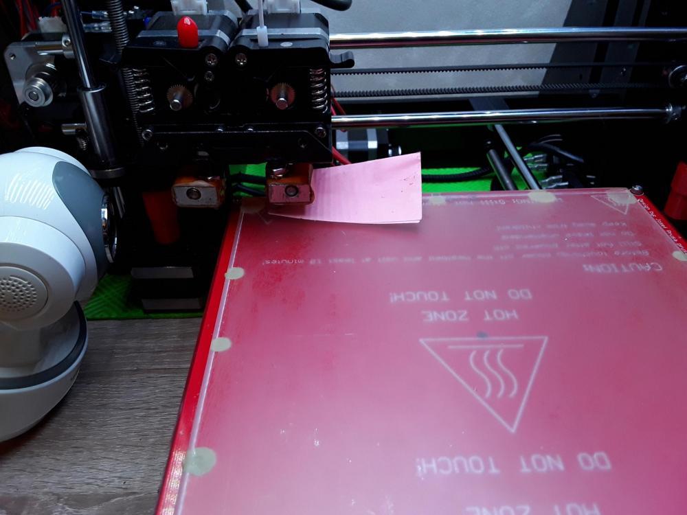

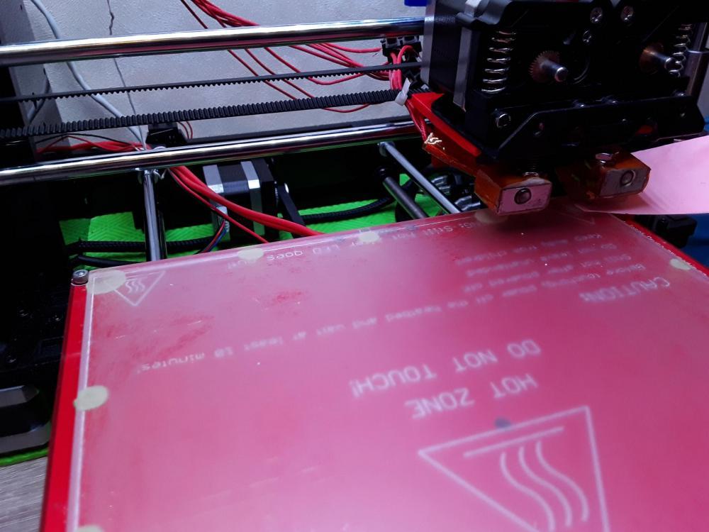

1) L'alignement du plateau avec les axes X et Y
Pour ce faire, il vous faut une cale d’épaisseur qui peut avoir la forme de cales d'épaisseur, d'une feuille de papier, d'un post-it plié en 2, etc...

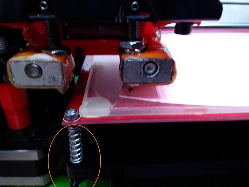

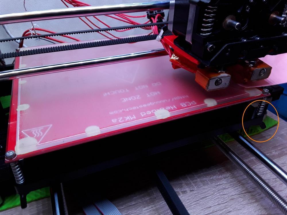

Il faut ajuster la distance entre le plateau et la buse grâce aux 4 vis de réglages prévue à cette effet (entourées en orange).
Glisser la cale entre le plateau et la buse.
Le post-it, dans cet exemple doit simplement frotter, si le plateau est trop loin de la buse, desserrez la vis, si il est trop près, resserrez là.
Faites de même pour les 4 coins.
NOTA : si vous avez 2 buses, prenez toujours la même pour faire le réglage.

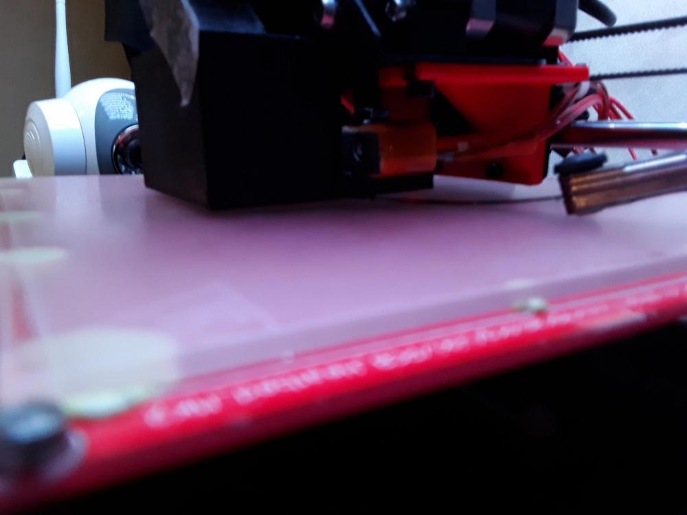

c) Prenez une cale, de 0.1 mm (l'équivalent d'une feuille de papier) et glissez là entre le plateau et la buse.

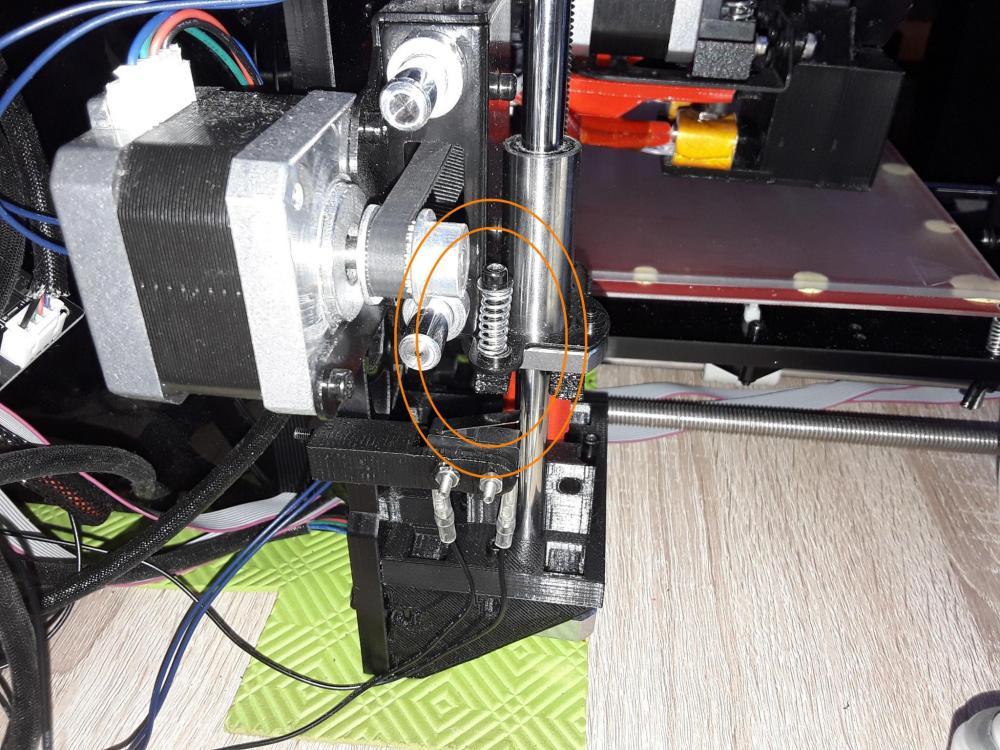

d) Réglez la vis du endstop de Z  (Attention, dans mon cas, la vis de réglage est une vis de 3mm au pas de 0.5mm. Donc, 1 tour de vis modifie le réglage de 0.5mm alors que l'on cherche a peaufiner le réglage en dessous de 0.1 mm. Ne tournez pas trop cette vis.)
Si le plateau est trop éloigné de la buse, desserrez cette vis.
Si le plateau est trop proche, serrez la vis
Recommencer au point a) jusqu'à obtenir le réglage souhaité

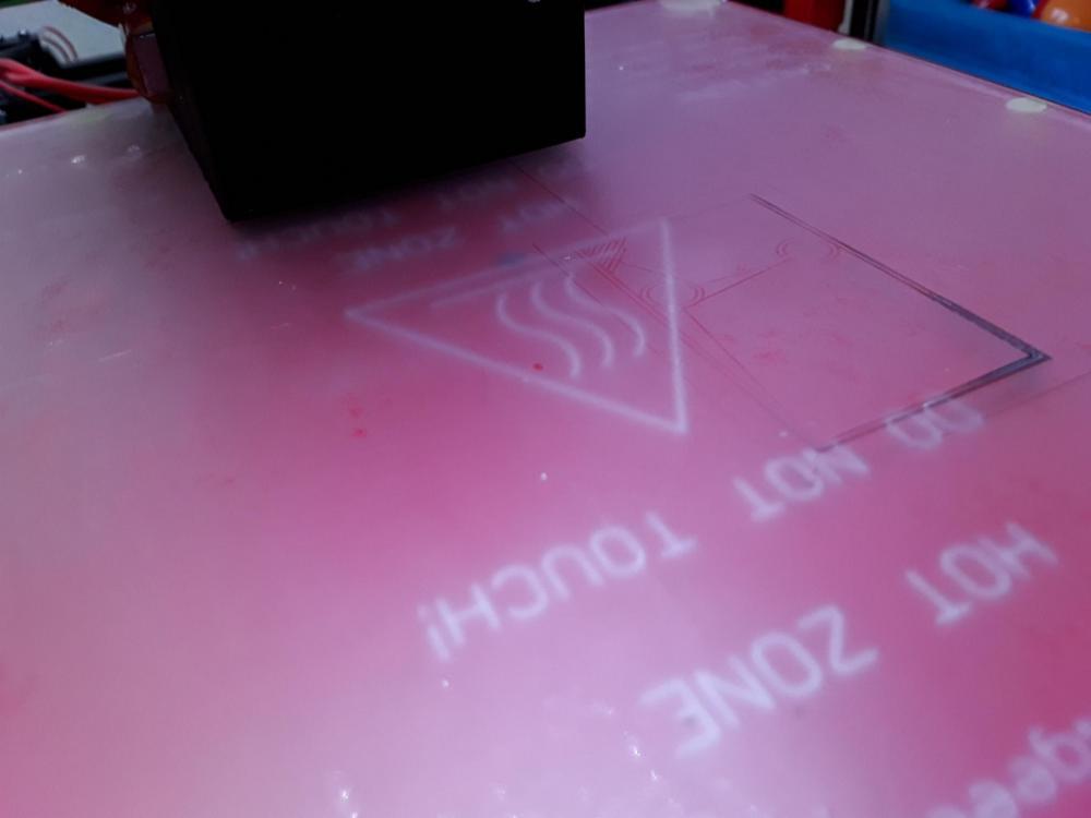

Tout ceci n'est que la partie préparatoire pour avoir une première couche écrasée comme il se doit.
Vous devrez finaliser ce réglage en observant le début de vos impressions
Si la première couche n'est pas satisfaisante, pas la peine de continuer.

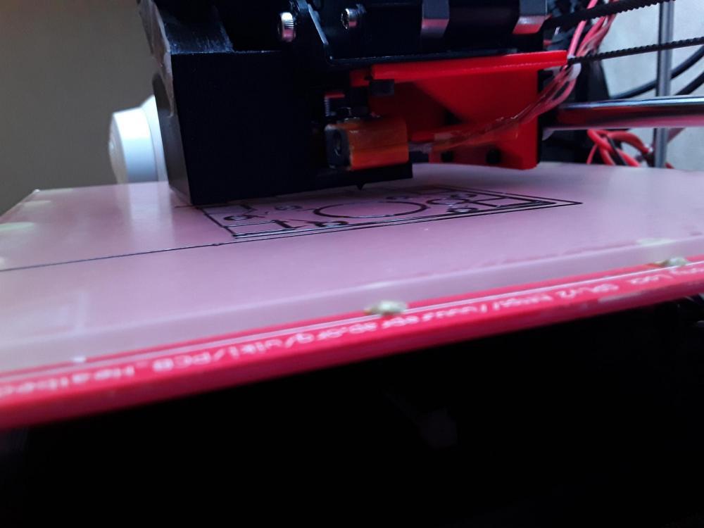

Voici une couche trop écrasée:

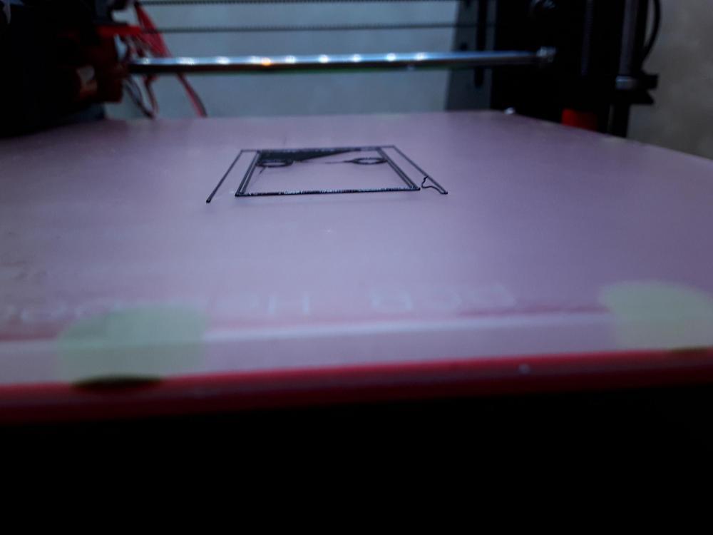

Voici une couche pas assez écrasée.

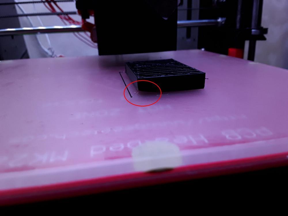

Qui peut être à l'origine de ceci : (du warping)
Et voici une première couche pas mal
