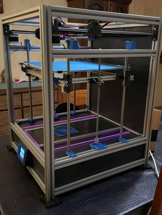

Chauvusfpv Posté(e) Janvier 24, 2018 Partager Posté(e) Janvier 24, 2018 Mes critères de choix Budget : 600 Type(s) de filament(s) : ABS,PLA,Flex,Autre(s) Made In France : Pourquoi pas Niveau en bricolage : Expert Niveau en électronique : Modéré Niveau en informatique : Débutant Description du besoin Bonjour, après avoir passé une bonne partie de la soirée (et de la nuit) a lire les tutos du forum, et visiter les différents fournisseurs, j aurais besoin de vos avis, et connaissances, afin de m orienter vers mes futurs achat... Ne trouvant pas l imprimante de mes rêves, j ai réalisé un cahier des charges afin de vous présenter ce que je souhaiterai... - imprimante XY fermée en V-slot 20*20 -simple extruder pour plus de précision -dimension d impression mini égale a la TRONXY X5S - partie électronique en dessous -sur le dessus rak multibobines sur roulements -impression en autonomie, (pour ne pas avoir besoin de l ordi durant l impression) -contrôle à distance( gestion d allumage, impression via WIFI,) pour envois de fichier et lancement d impression quand je suis en déplacement et avertissement de fin d impression -caméra ip pour visualiser l impression a distance... Peut être que certaines caractéristiques sont farfelues, dans ce cas merci de le le faire remarquer. ? Lien vers le commentaire Partager sur d’autres sites More sharing options...

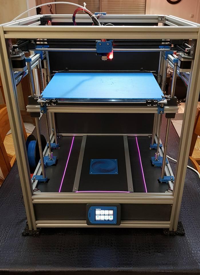

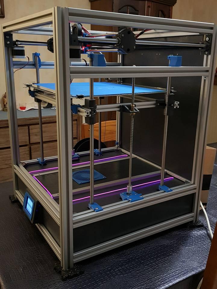

Chauvusfpv Posté(e) Janvier 24, 2018 Auteur Partager Posté(e) Janvier 24, 2018 @DBC3D oui en effet, je souhaiterais avoir l ensemble de l électronique , carte de contrôle, alimentation , en dessous de la partie impression, afin que celle ci soit ventilée et refroidit, indépendamment du volume de travail, afin d optimiser le volume d impression, dans une dimension max de 650x650x XXXmm ( pourquoi pas un bed de 400x400???) En parcourant le forum, je suis tombé sur la HYPERCUBE EVOLUTION, qui me semble être une bonne base, car modifiable... Pour ce qui est du budget, comme mis dans le 2ème post, celui ci n est pas fixe, je préfère mettre plus , mais être heureux de mon achat, même si pour cela, il faudra que j étale mes achat sur plusieurs mois. Lien vers le commentaire Partager sur d’autres sites More sharing options...
Chauvusfpv Posté(e) Janvier 24, 2018 Auteur Partager Posté(e) Janvier 24, 2018 @DBC3D voilà en quelque sorte le résultat que je souhaiterai, avec enceinte en plus.( photo trouvées sur le groupe fb de l hypercube francophone) Lien vers le commentaire Partager sur d’autres sites More sharing options...
