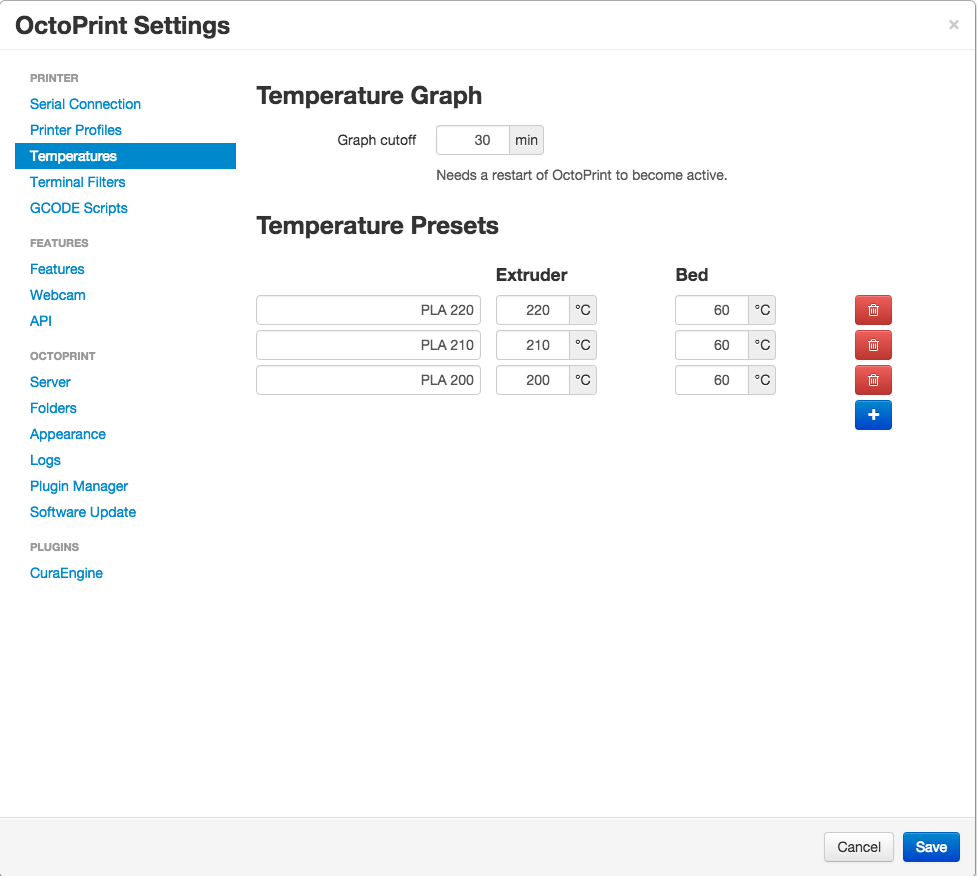

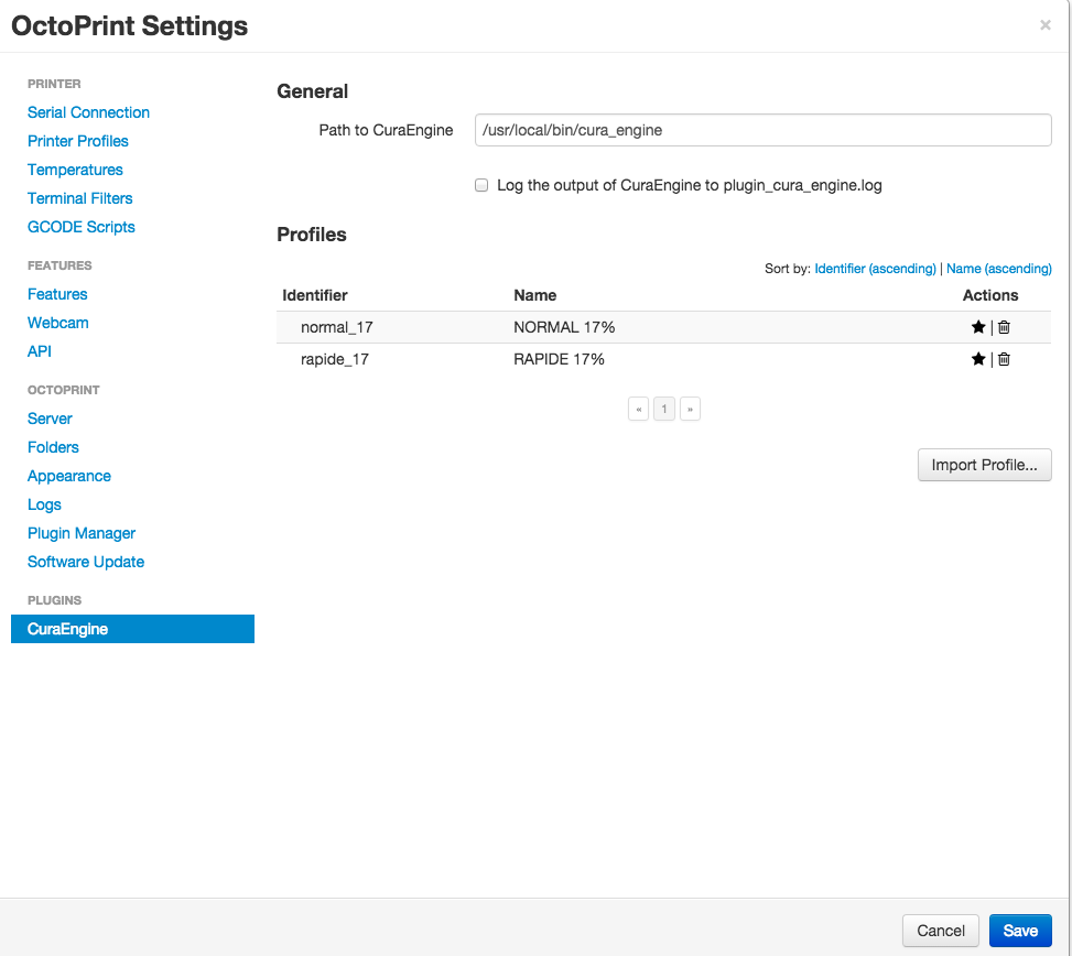

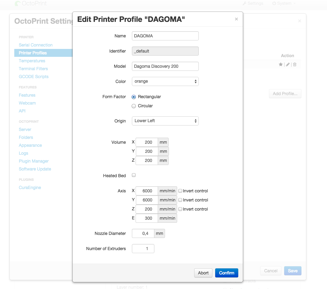

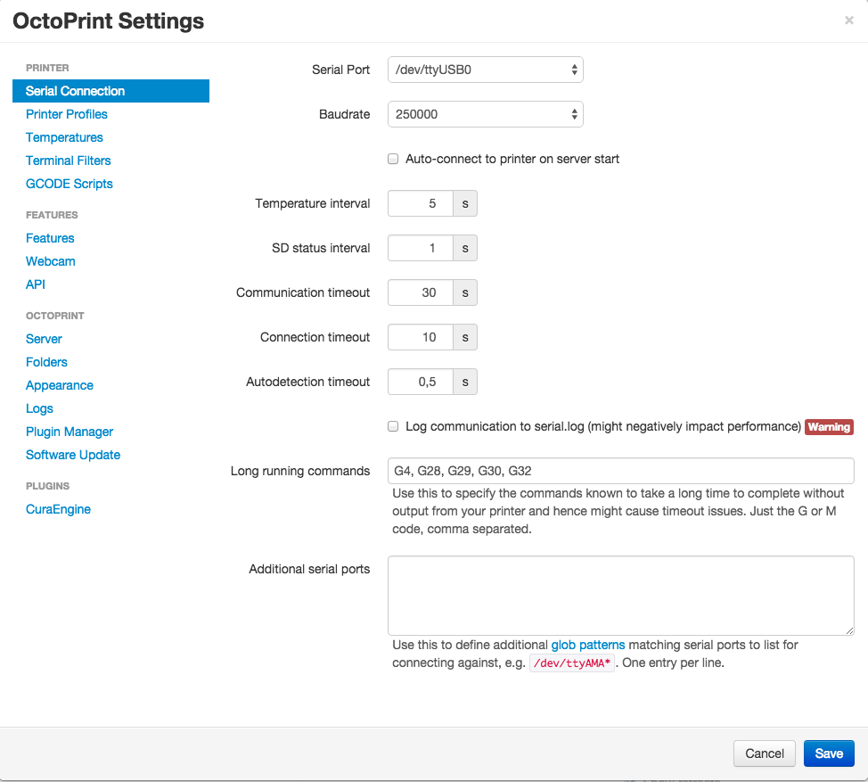

sebdomme Posté(e) Décembre 6, 2015 Partager Posté(e) Décembre 6, 2015 (modifié) Bonjour, Je cherchais une solution pour rendre la Dagoma pilotable à distance via WIFI. J'ai découvert le projet OCTOPRINT que je vous encourage à essayer: http://octoprint.org/. Le seul matériel nécessaire est un raspberry 1 ou 2 avec un dongle WIFI soit environ 60 euros. Les fonctionnalités principales sont: Piloter la Dagoma à distance (X,Y,Z, temperature, extrudeur) Plus besoin d'utiliser la carte micro-SD, on fait des glisser-déposer du GCODE dans le navigateur Web. Importation de profils CURA Windows (ou Mac) pour utiliser le slicer Cura intégrer directement à OCTOPRINT. Suivi précis des impressions et possibilité de mettre en pause Possibilité de passer du GCODE directement Réalisation de vidéos en timelapse de nos impressions: nécessite une webcam compatible Je vous joints une petite vidéo de démonstration depuis ma tablette Android: https://www.youtube.com/watch?v=k_uIw1qrcNQ&feature=youtu.be Modifié (le) Décembre 6, 2015 par sebdomme 5 Lien vers le commentaire Partager sur d’autres sites More sharing options...

sebdomme Posté(e) Décembre 6, 2015 Auteur Partager Posté(e) Décembre 6, 2015 (modifié) Pour le tutorial en français, plutôt que de réinventer la roue, il existe déjà. Si je l'avais trouvé avant, j'aurais moins tâtonné... http://velocirepraptor.com/installer-un-serveur-dimpression-octoprint/ http://velocirepraptor.com/utiliser-octoprint/ Ensuite mes réglages dans Octoprint pour la Dagoma: Modifié (le) Décembre 6, 2015 par sebdomme 1 Lien vers le commentaire Partager sur d’autres sites More sharing options...
