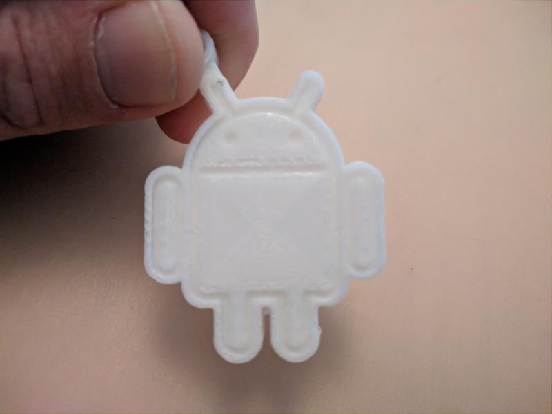

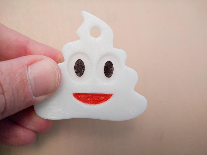

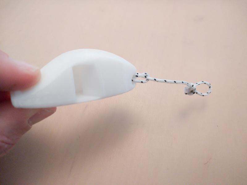

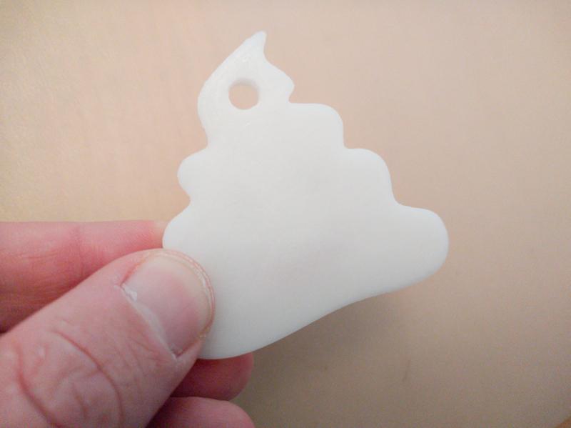

Bzh Posté(e) Février 2, 2018 Auteur Partager Posté(e) Février 2, 2018 (modifié) Désolé pour ma réponse tardive, je n'avais pas eu de notification de nouveau message. Malheureusement j'ai déjà vérifié, c'est vissé correctement. Je n'ai pas eu le temps de le démonter, mais j'attends un nouveau mosfet de chez Creality, je vais voir si c'est ça. En attendant, j'imprime sans plateau chauffant. Sinon pour l'instant je suis satisfait l'imprimante donne de bons résultats je trouve. Je suis bluffé même, car je trouve que les pièces "brutes" d'impression sont très propres. Quelques exemples "test". Par contre, j'ai vérifié les courroies, les serrages, mis du lubrifiant pour les roulements, j'ai malgré tout parfois un bruit sourd assez pénible. Si quelqu'un a une idée, je suis preneur (voir vidéo jointe). VID_20180202_170140.mp4 Modifié (le) Février 2, 2018 par Bzh Rajout vidéo. Lien vers le commentaire Partager sur d’autres sites More sharing options...
