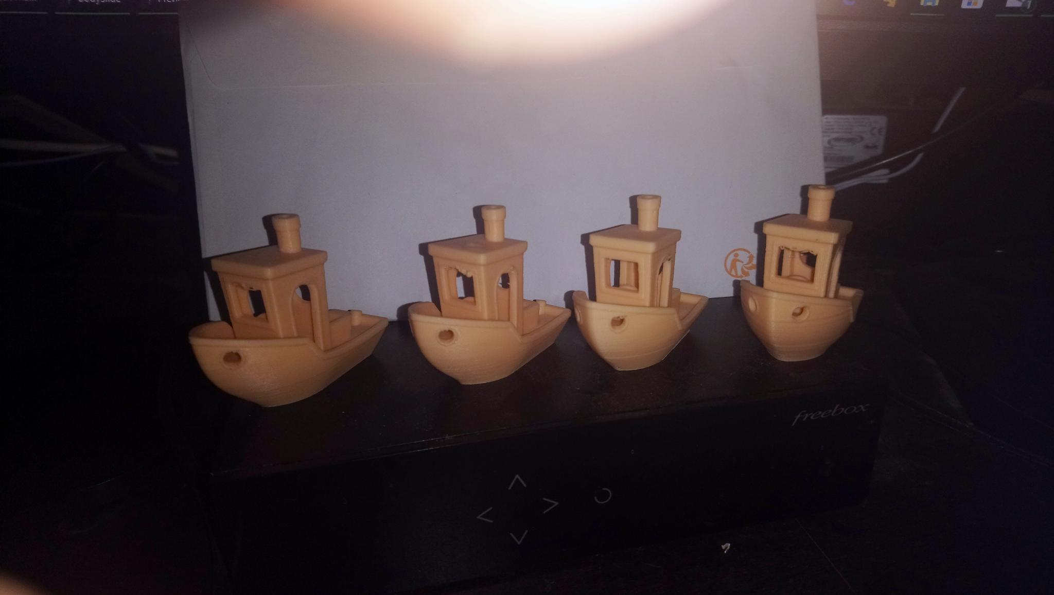

Je voudrais ajouter, une petite note a tous çà.
Je fait régulièrement des benchy,  pour calibre mes settings, tester des truc ect...
et j'ai remarquer bizarrement que c'est temps ci mes benchys était vraiment horrible. (pour moi)
pourtant j'ai des résultat sur figurine de mieux en mieux.
ma dernière impression que je posterais , c'est Mercy d'Overwatch,  j'ai pas de retouche a faire. ni même de lissage a l’acétone.
sérieusement je suis arriver pour cette a (j'ai même pas les mots).
et pourtant le dernier benchy était a vomir.
Ma conclusion c'est que faut pas se faire trop de mourront . le benchy est un bon outils, mais clairement il a ses limites.
 Si on se met a les diagnostiqué on vas changer plein de truc, alors que en fait mes réglage sont nickel.
faut donc relativisé sont importance.
