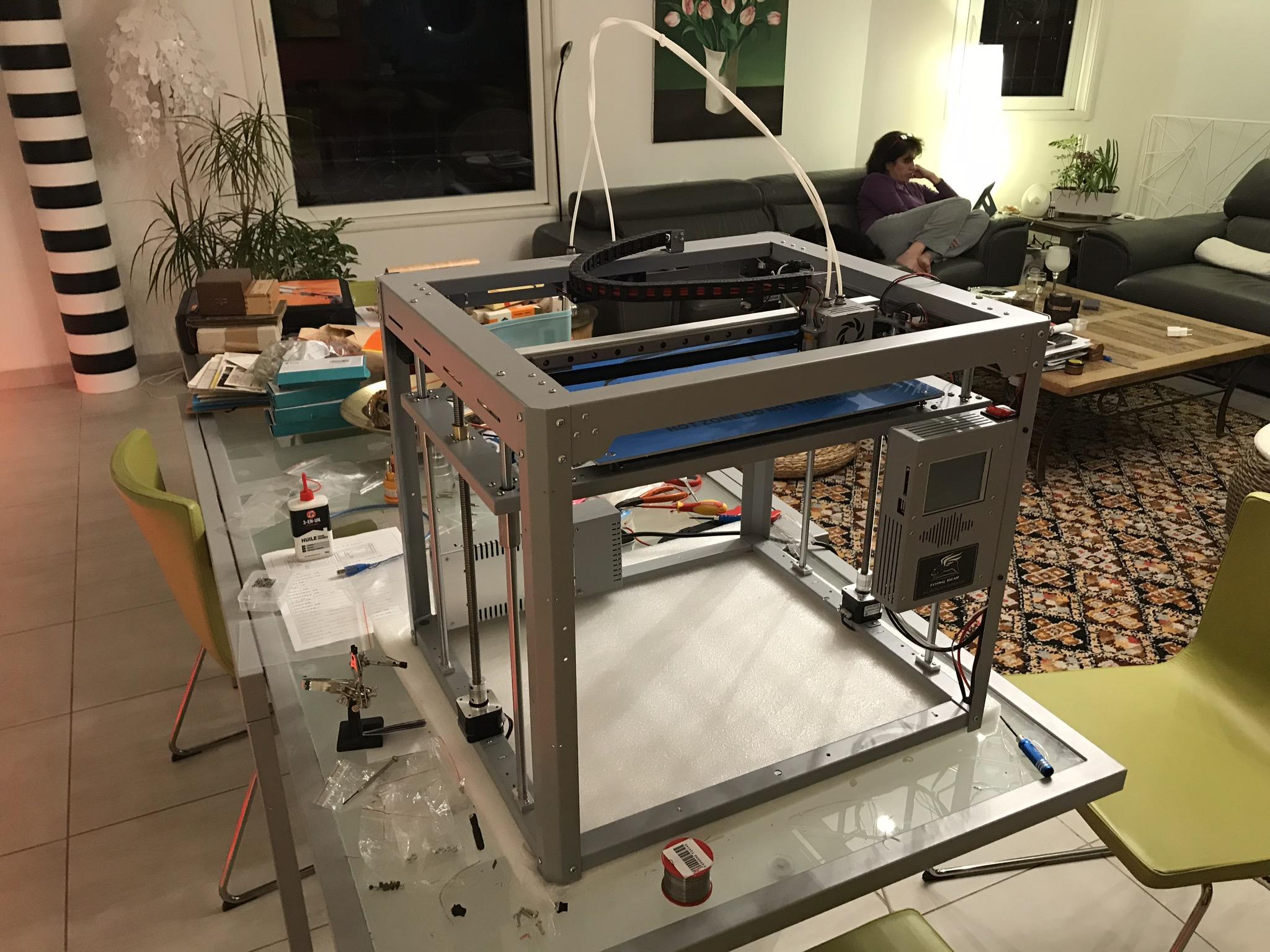

jmt75 Posté(e) Janvier 25, 2018 Partager Posté(e) Janvier 25, 2018 (modifié) Ouf ! J’ai terminé le montage mécanique et électrique de ma nouvelle Tornado et fait les premiers tests. Déjà, rien n’a grillé, c’est encourageant. J’ai un écran tactile, pas mal, même s’il n’a pas exactement la taille de la fenêtre qui lui est réservée dans le boîtier de commande, mais bon. Il me semble que certains mouvements ne se font pas dans le bon sens. Pouvez-vous me confirmer que le home est en bas à gauche du plateau? Quand je lance l’autolevel, le plateau descend, ce qui n’est pas a priori le bon sens de déplacement. Le X et le Y aussi partent à l’envers. J’imagine que je vais devoir aller modifier des paramètres dans le firmware. Je crois que je vais partir de celui que vient de diffuser Temete. Vous me confirmez que la buse la plus à droite quand on regard l’imprimante du côté du boîtier de commande est la numéro 1? Je vous tiendrai au courant de la suite de mes aventures. Je vous mets une petite photo de ma merveille. Modifié (le) Janvier 25, 2018 par jmt75 Lien vers le commentaire Partager sur d’autres sites More sharing options...

jmt75 Posté(e) Janvier 26, 2018 Auteur Partager Posté(e) Janvier 26, 2018 Il y a 4 heures, pascal_lb a dit : belle bête ! ça va te changer de ta Geeetech I3 Pro B par contre madame n'a pas l'air heureuse de cette nouvelle machine @jmt75 Je te rassure, elle regarde juste un film sur son iPad ?, et elle ne va pas rester au milieu du salon ! En fait, je dis sans doute une bêtise pour le home, puisque que les deux stops de X et Y sont en bas à droite. Du coup, les axes X et Y seraient dans le bon sens. Lien vers le commentaire Partager sur d’autres sites More sharing options...

Temete Posté(e) Janvier 26, 2018 Partager Posté(e) Janvier 26, 2018 (modifié) Salut, As-tu changé l'interrupteur fournit ? Il s'agit d'un 16A, ce qui largement insuffisant ... et qui finira par "fumer" à terme. En préchauffage, elle tourne presque qu'à 20A. Modifié (le) Janvier 26, 2018 par Temete Lien vers le commentaire Partager sur d’autres sites More sharing options...
Temete Posté(e) Janvier 26, 2018 Partager Posté(e) Janvier 26, 2018 (modifié) La tête à droite est la numéro 1, celle de gauche la numéro 2. Mais tu peux inverser cela si tu le veux. Il faut alors déplacer le plateau chauffant sur les autres trous de fixations. Dans ce cas, n'oublie pas aussi d'intervertir les 2 câbles des extrudeurs sur la carte-mère. Il y a aussi l'Offset de la 2ème tête à modifier dans le firmware (à modifier de -18.00 à +18.00). Modifié (le) Janvier 26, 2018 par Temete Lien vers le commentaire Partager sur d’autres sites More sharing options...
jmt75 Posté(e) Janvier 26, 2018 Auteur Partager Posté(e) Janvier 26, 2018 Il y a 2 heures, Temete a dit : Salut, As-tu changé l'interrupteur fournit ? Il s'agit d'un 16A, ce qui largement insuffisant ... et qui finira par "fumer" à terme. En préchauffage, elle tourne presque qu'à 20A. Non, je n'ai pas changé l'interrupteur. C'est marqué sur l'interrupteur, l'ampérage supporté? En tout cas, merci du tuyau. Lien vers le commentaire Partager sur d’autres sites More sharing options...
Luc69 Posté(e) Janvier 27, 2018 Partager Posté(e) Janvier 27, 2018 Pour les endstops avec la configuration de Marlin fournie par le constructeur X => Max (branché sur X max) Y => Min (branché sur Y max et inversé dans le firmware) Z => Min Luc Lien vers le commentaire Partager sur d’autres sites More sharing options...
