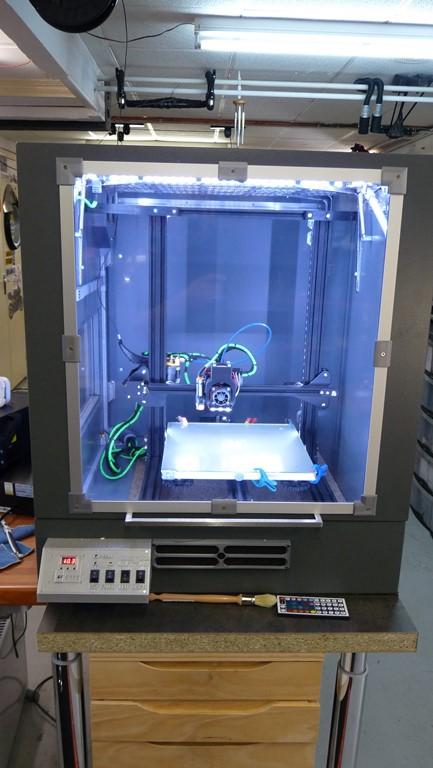

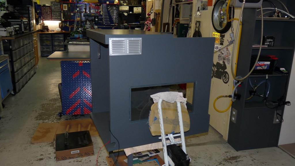

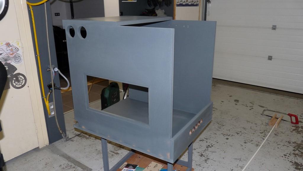

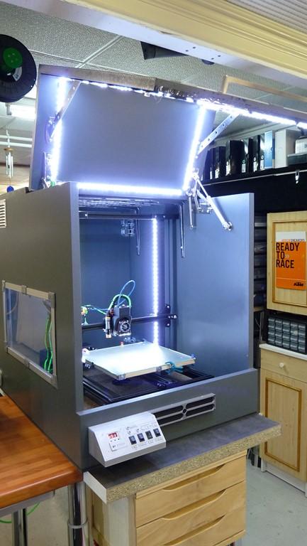

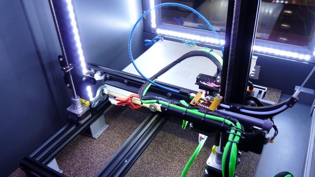

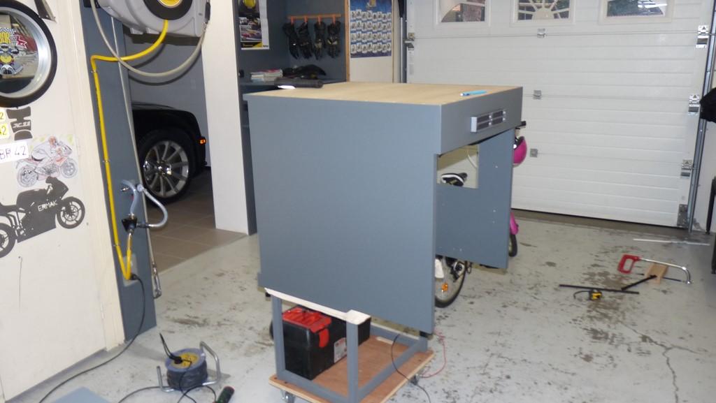

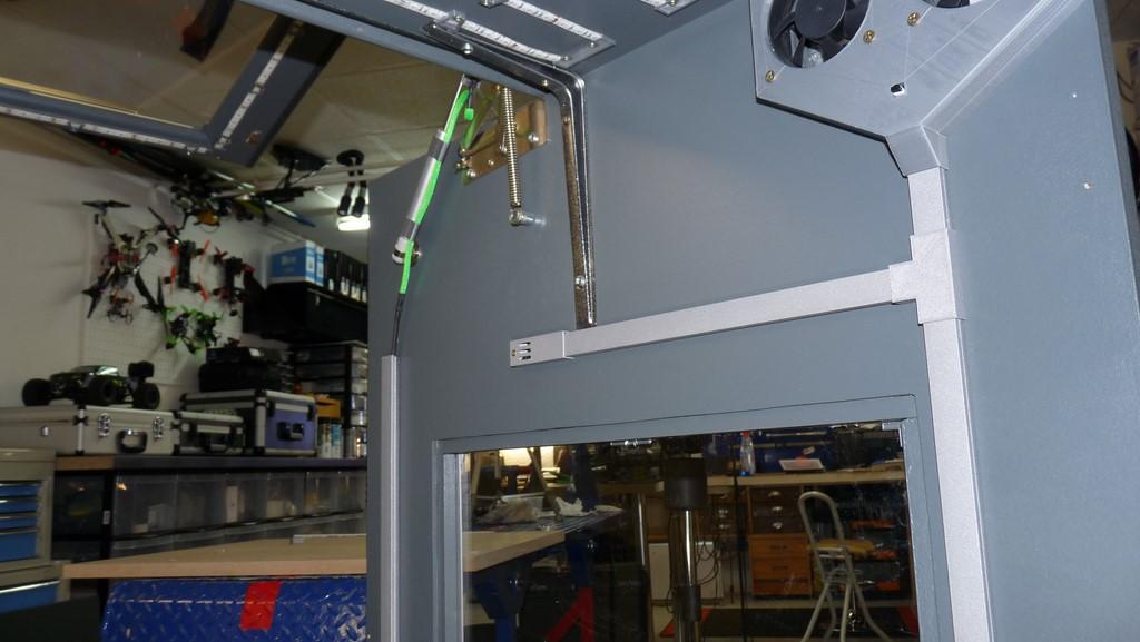

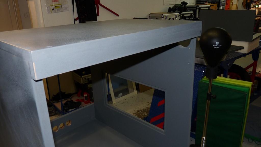

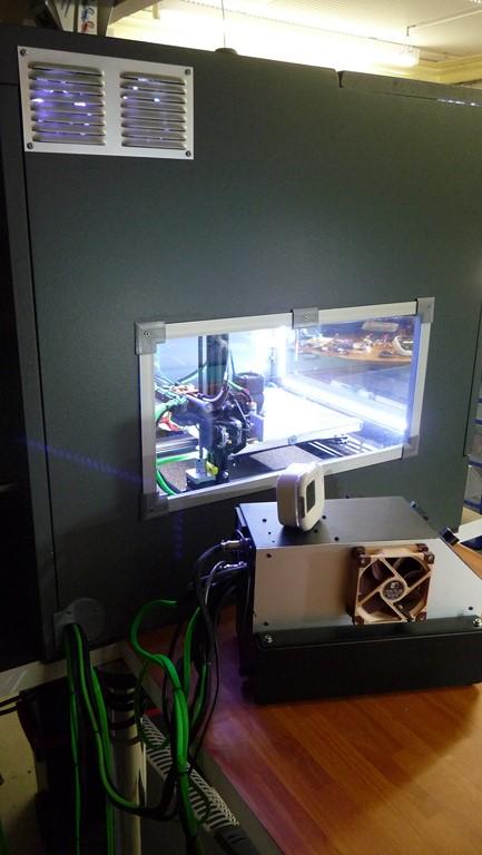

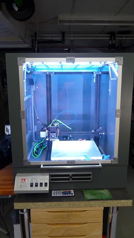

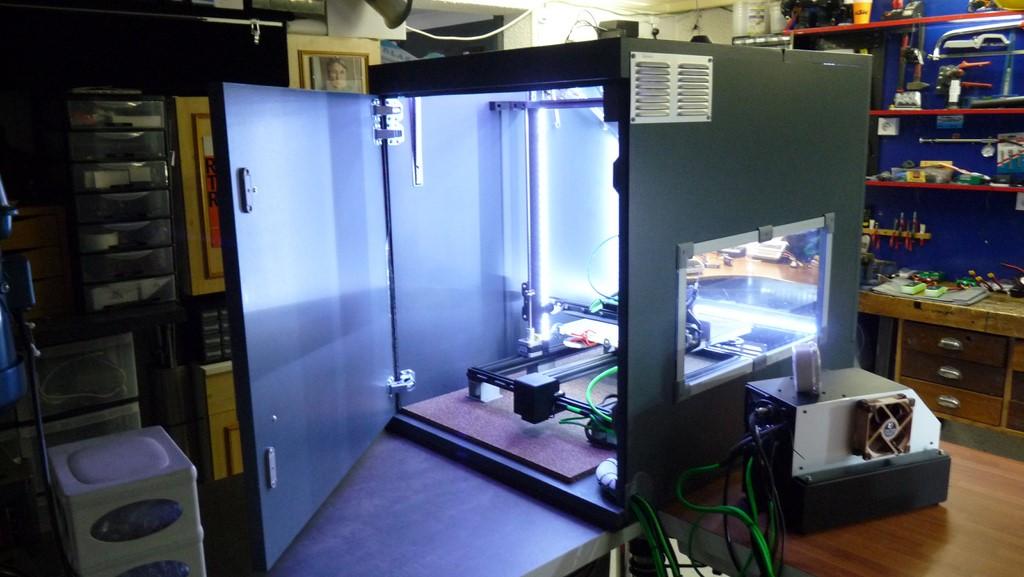

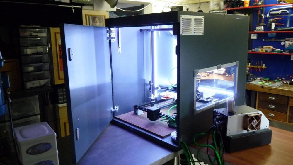

Ça y’est, j’ai accouché de mon caisson.
Largeur :640
Profondeur :795
Hauteur :745
Poids : très lourd.
En MDF de 22mm, plexi de 4mm.

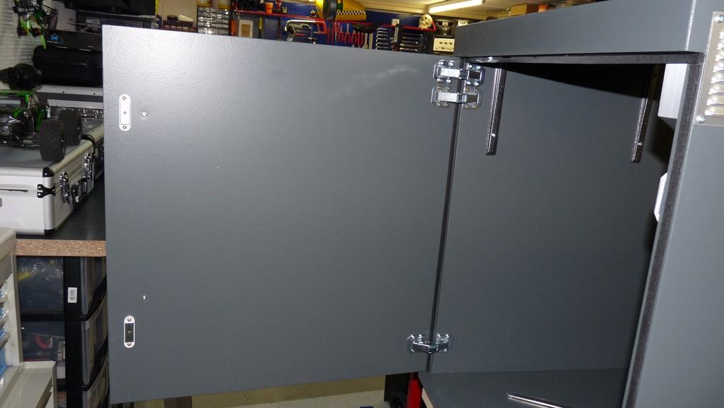

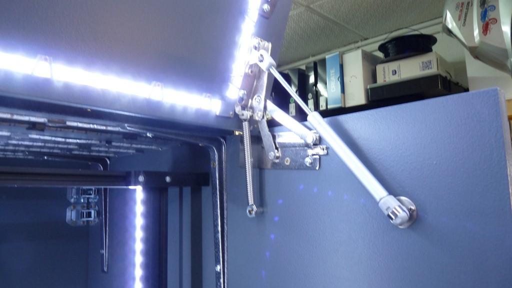

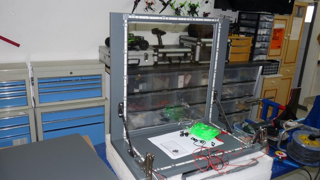

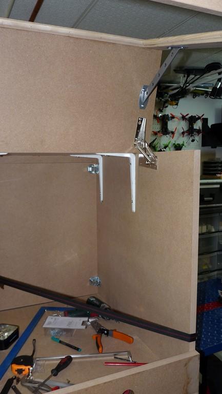

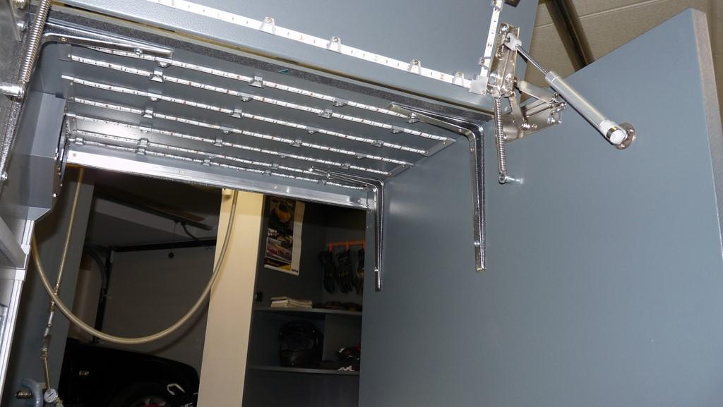

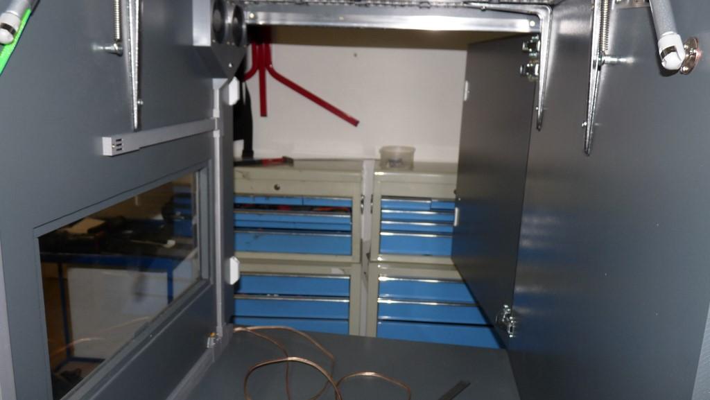

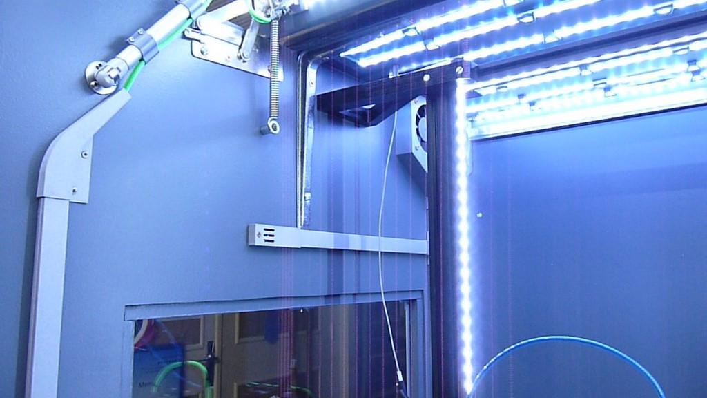

Il est thermo régulé, il comporte 2 ouvrants, une porte, à l’arrière, classique, sur 3 charnières, qui ouvrent toute la largeur et permet d’enfiler l’imprimante et la maintenance.
Un ouvrant « papillon » qui donne accès au plateau d’impression et à la maintenance. Il est monté sur vérins et ressorts. L’ouverture est facile et le point mort haut est bien retenu, avec une fermeture qui reste confortable.
J'ai tout dessiné et simulé sous solidworks avant, afin que l'ouverture soit assez haute, mais pas trop pour ne pas taper sur mon plafond qui est bas.

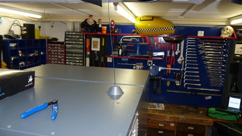

Le fil arrive par le dessus, à travers un guide qui permet l’enfilage facilement au travers d’un tube Bowden.
Le caisson est posé sur 2 couches de tapis en mousse venant de chez Décathlon, les tapis de gym à 2€.

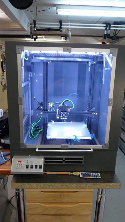

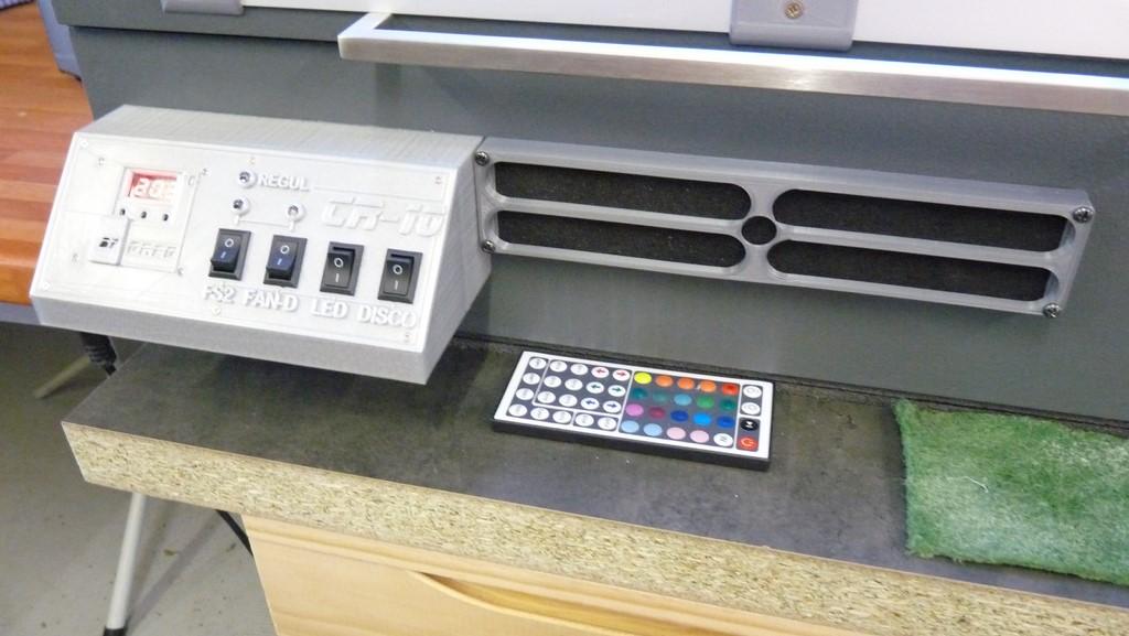

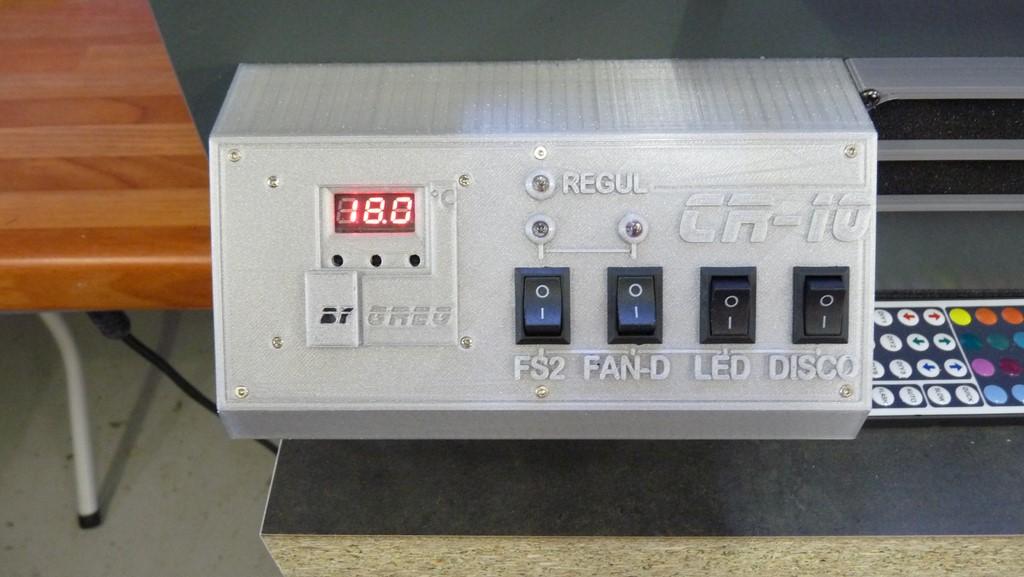

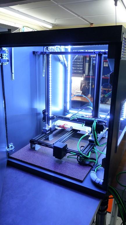

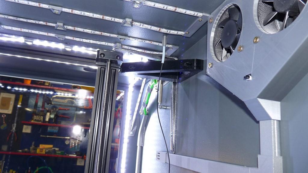

Le panneau de contrôle du caisson permet :
-De régler la thermorégulation
-De forcer la ventilation
-De choisir la vitesse des ventilateurs, qu’ils soient en thermorégulation ou en forçage

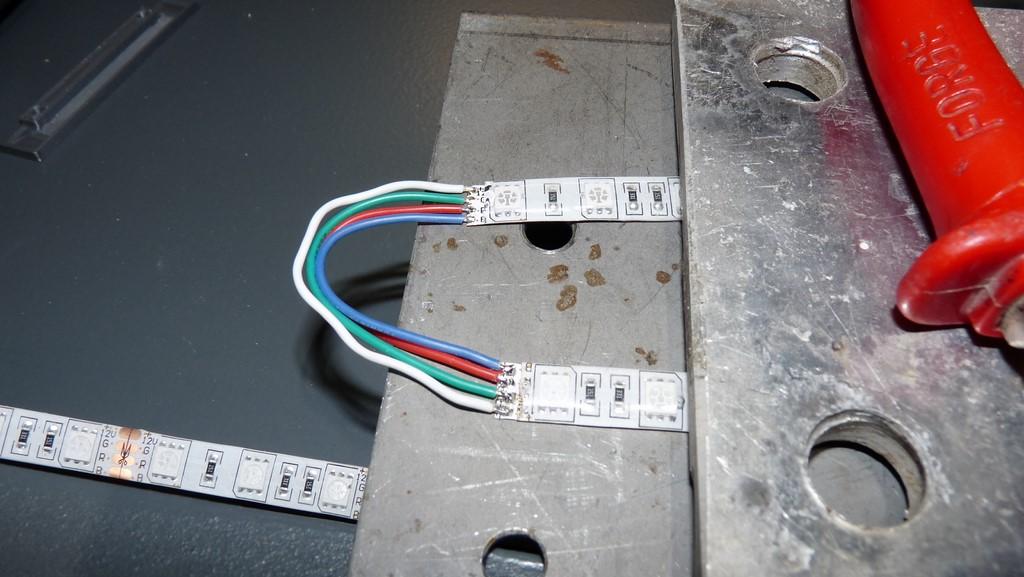

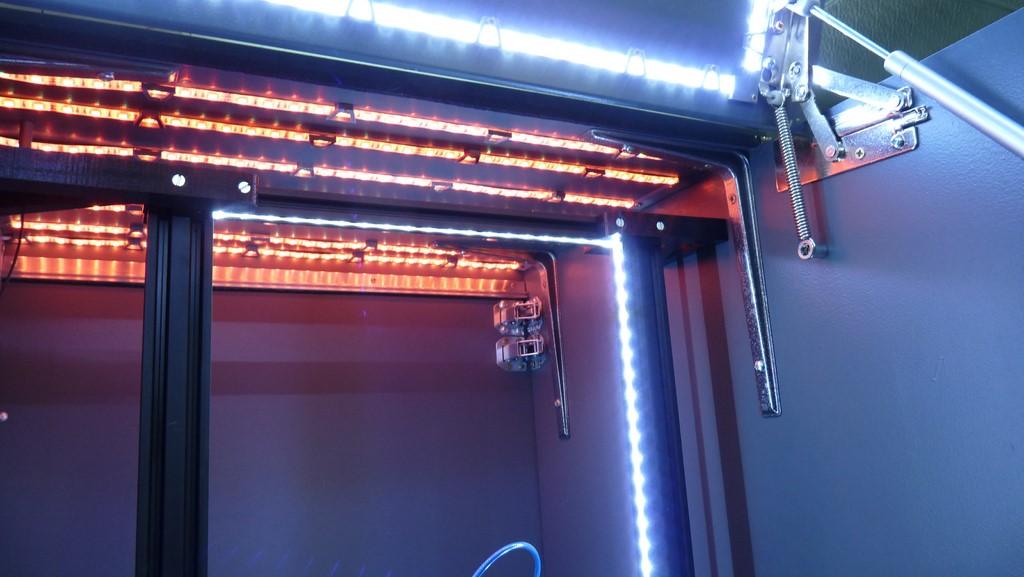

-D’allumer toutes les LEDS blanche
-D’allumer les LEDS de couleur, avec un contrôle par télécommande des séquences de couleurs et d’allumage, mais ça, c’est vraiment juste pour le fun.

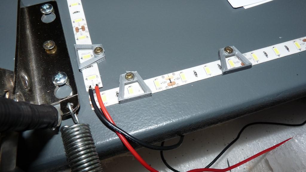

En tout l’éclairage blanc est composé, en tout de 4,5M de ruban LED, et le couleur, idem.

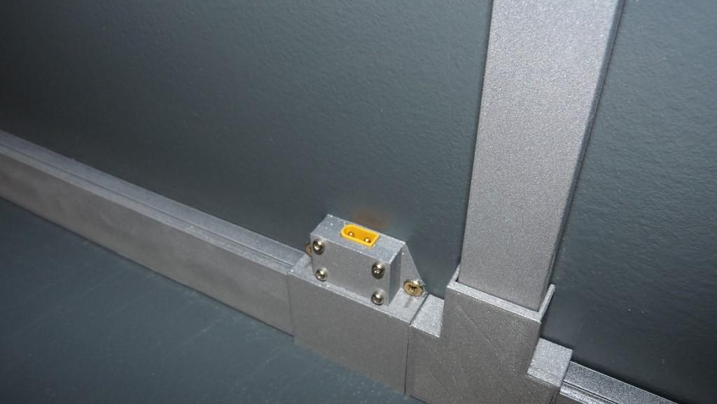

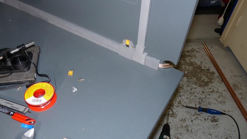

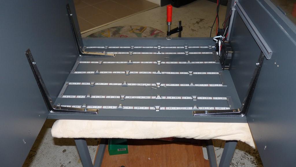

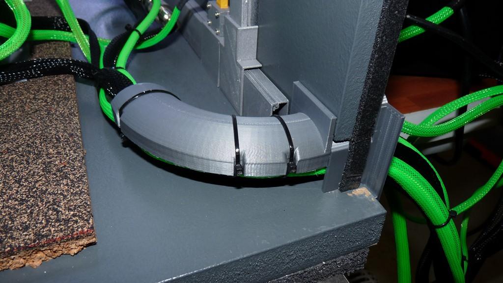

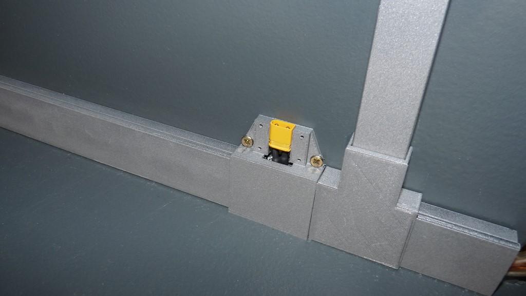

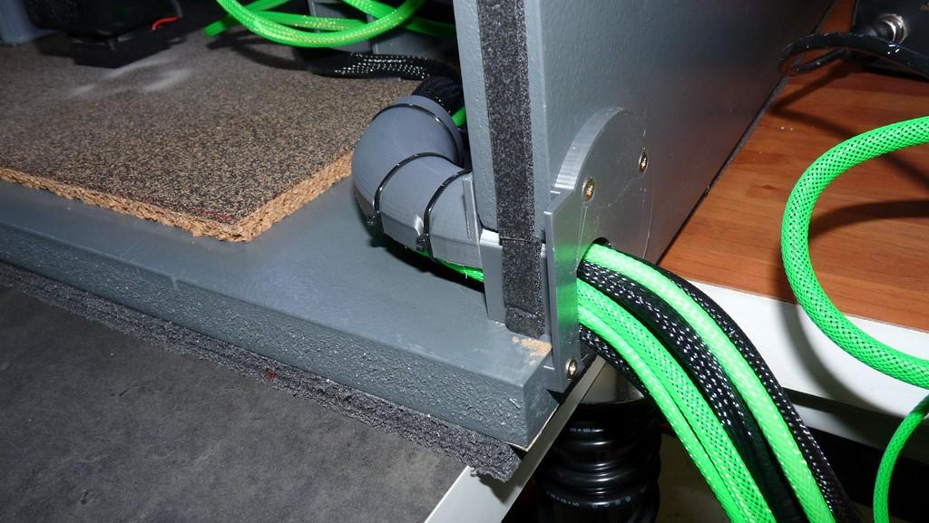

Les câbles sont guidés en entrée. Dans le caisson, les câbles sont sous goulottes, hormis la liaison avec l’imprimante car ils doivent rester mobiles et accessibles.

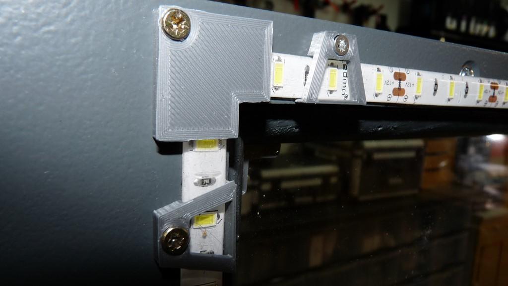

Ci dessous une fiche XT30 afin d'alimenter les LEDS situées sur l'imprimante.
Sur la photo suivante, en bas au milieu on voit l'emplacement de la sonde de température et a upremier plan à droite le recepteur infrarouge pour le séquenceur des LEDS de couleur.
Le caisson et relativement hermétique, tout du moins assez pour contrôler le flux d’air et surtout filtrer l’entrée de celui-ci, qui se fait par la façade inférieure, à coté du panneau de contrôle, via des mousses facilement amovibles et lavables.

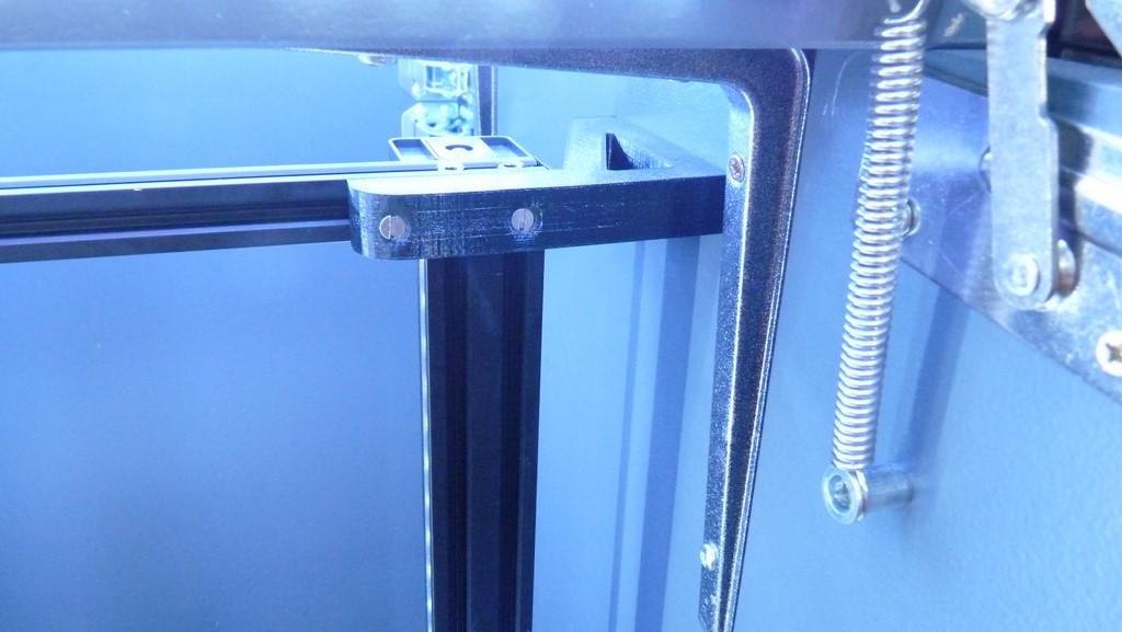

Je voulais fixer en contrainte totale l’imprimante sur le caisson, afin de profiter de sa rigidité, j’ai essayé, très mauvaise idée, l’imprimante souffre, du moins les moteurs, les vibrations ne sont plus absorbées, mais imprimées, et le caisson, au lieu d’étouffer le bruit, l’amplifie (normal…)
Les 6 pieds, qui était vissés à la base se sont retrouvés posé sur une couche de dalle de liège caoutchouté,

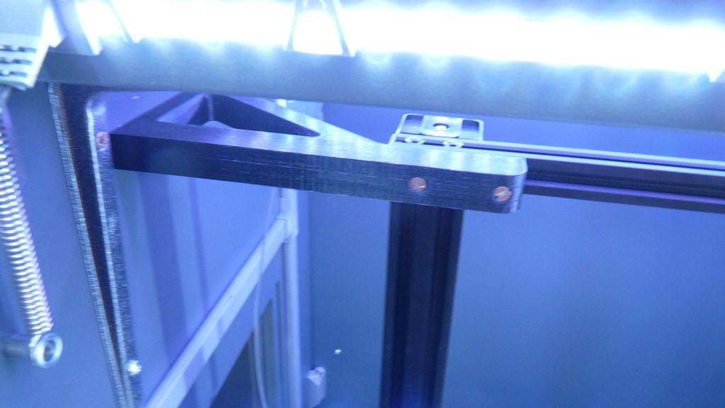

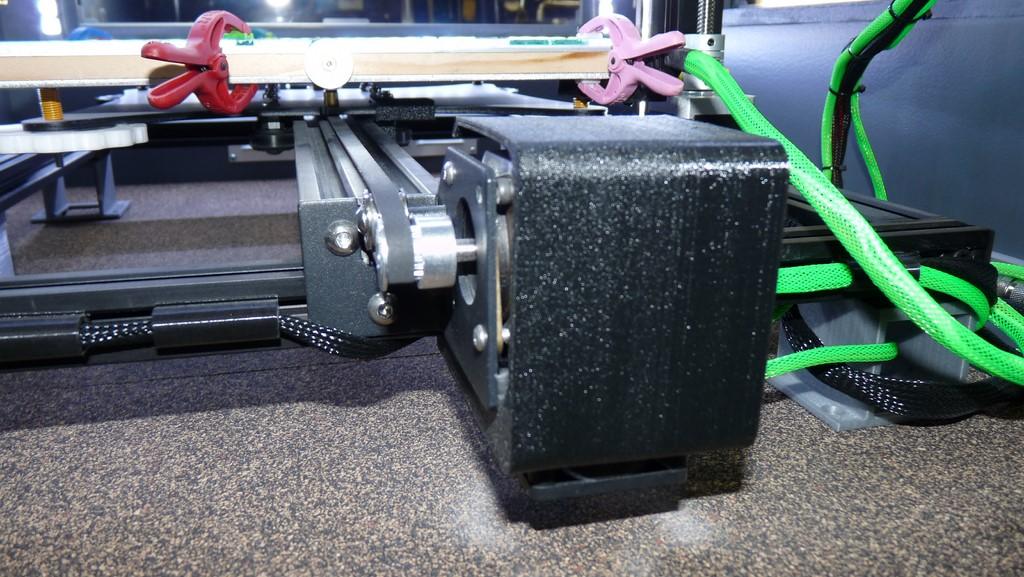

le haut a été fixé par des équerres que j’ai imprimées en TPU, donc j’ai fait varier la densité de remplissage afin de compenser les différences de longueur, donc, de porte à faux.

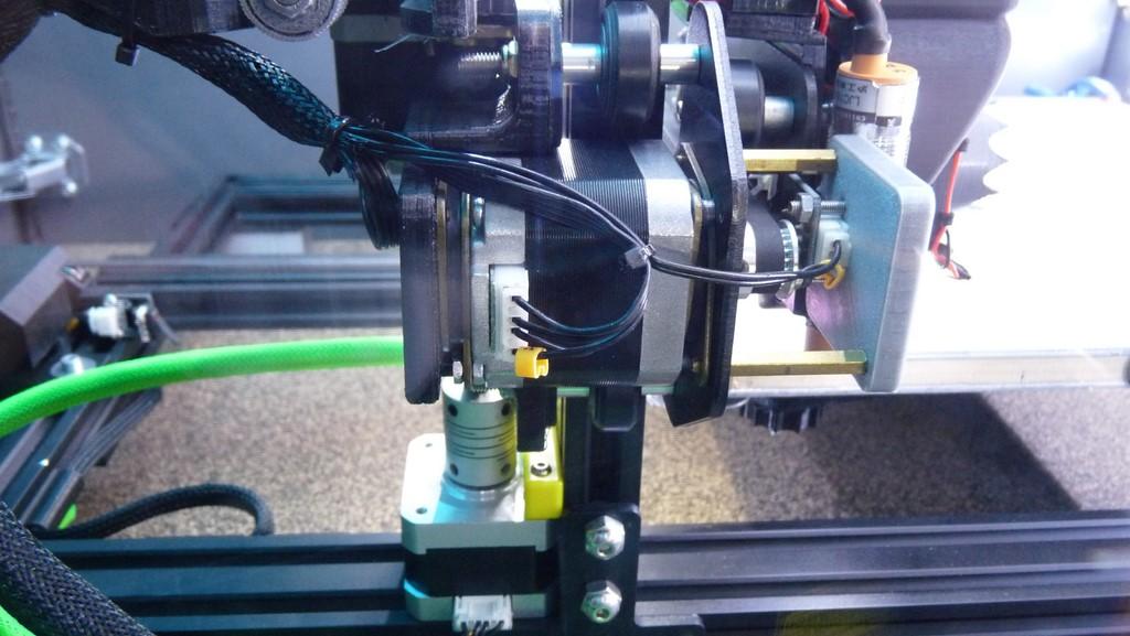

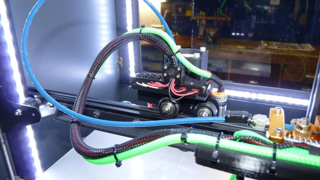

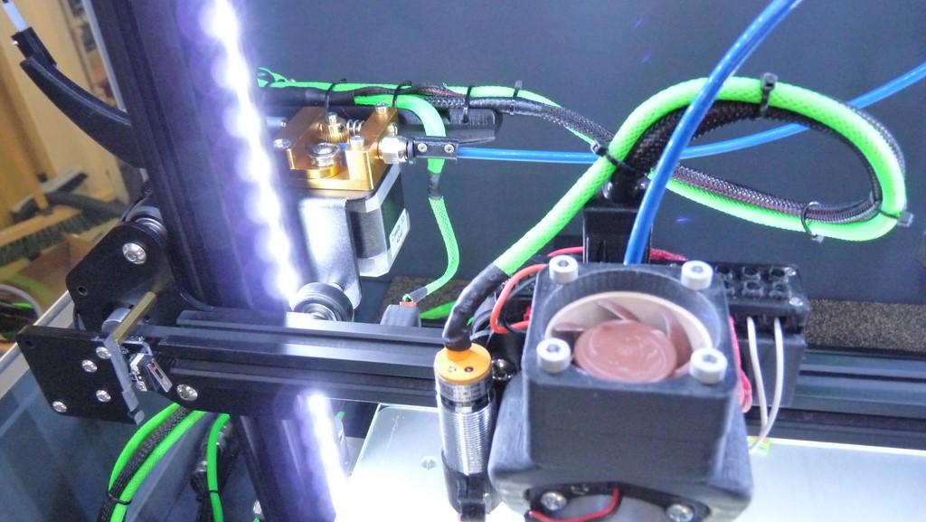

J’ai modifié le guide d’arrivé du fil, maintenant, le fil s’enfile tout seul jusque devant l’engrenage, que du bonheur.
J’ai créé une molette de serrage de la pression du fil sur l’extrudeur, plus besoin d’outil, là aussi, meilleur finesse du réglage et praticité au top ; cette molette me sert de levier afin d’écarter le galet presseur.

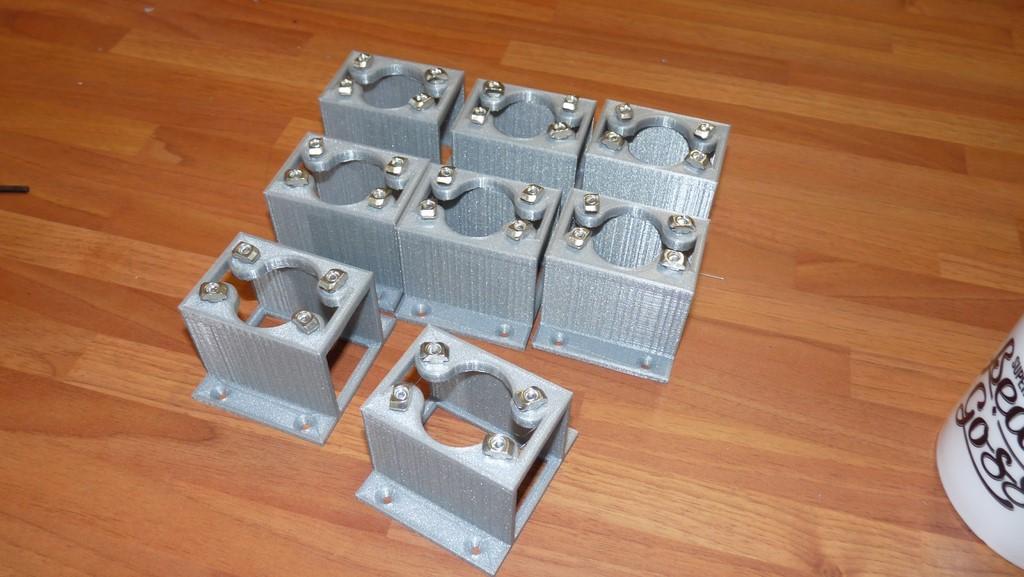

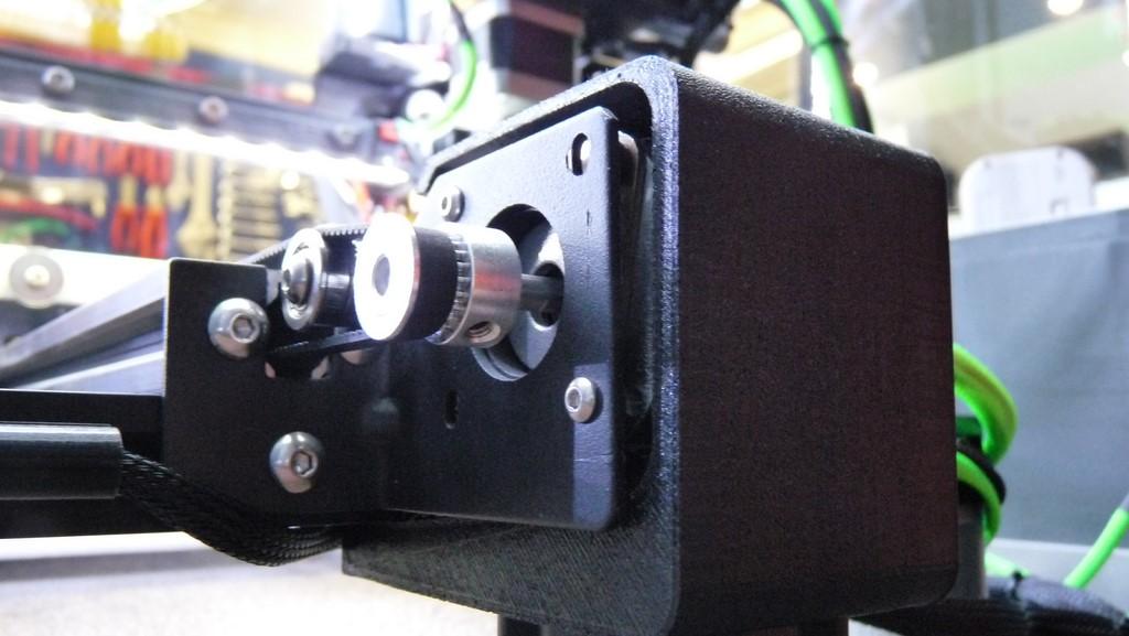

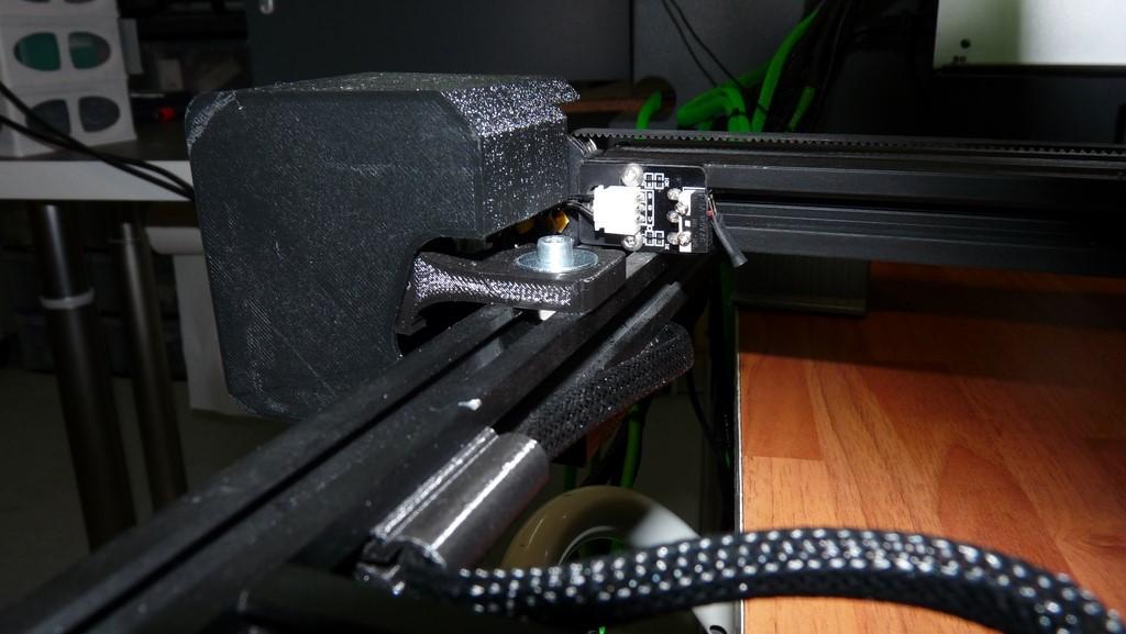

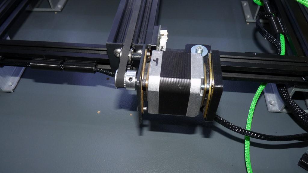

Le moteur de l’axe X est monté sur un double silent bloc, meilleur guidage, moins de bruit.
Idem pour le moteur de l’axe Y, double silent bloc, avec une cage en TPU qui soutien sur le dessous un ventilateur de 40mm, moins de bruit, pas de chauffe, guidage et réactivité du plateau au top.

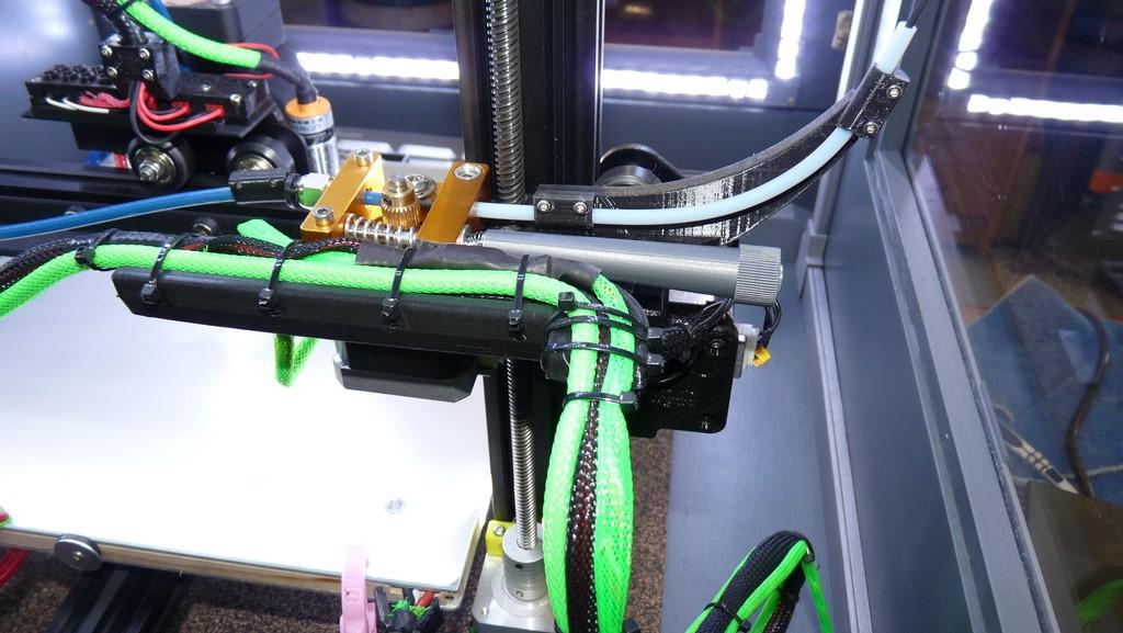

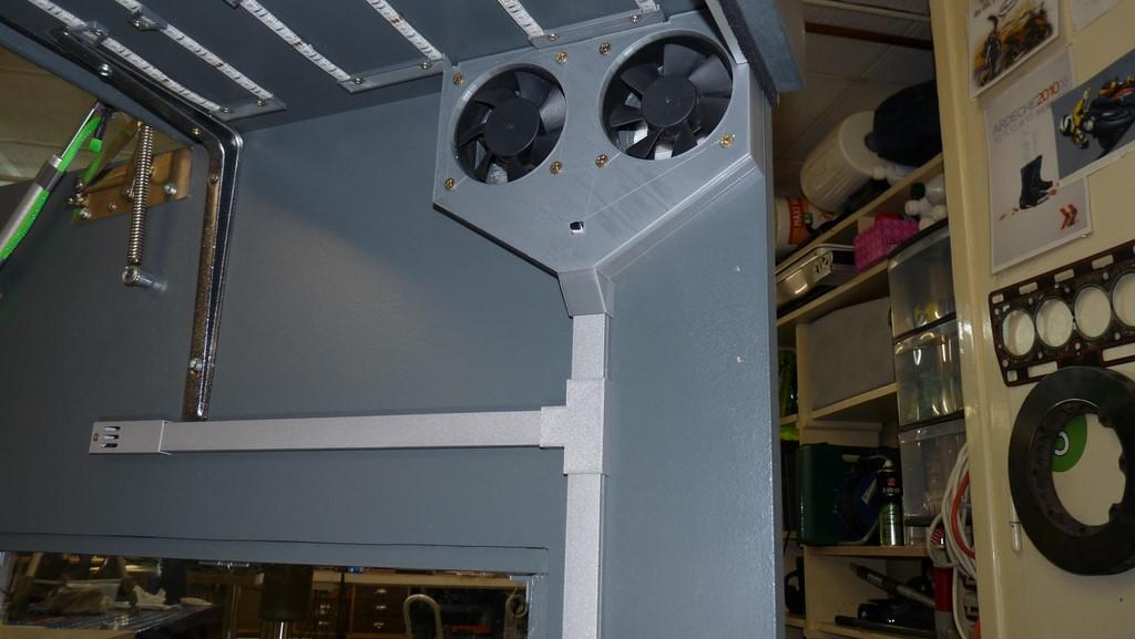

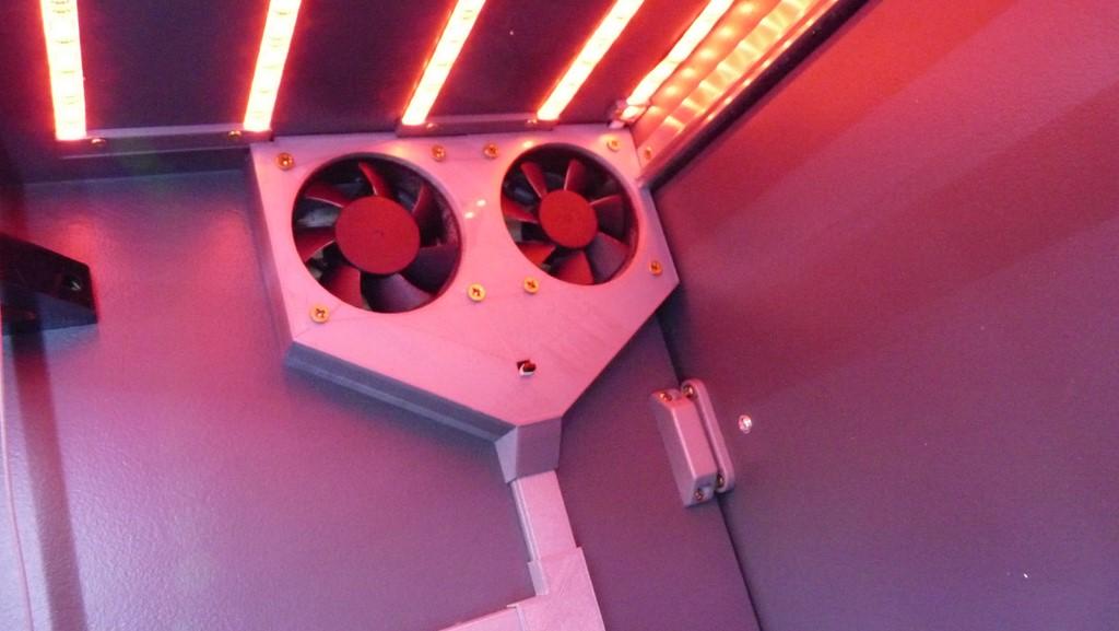

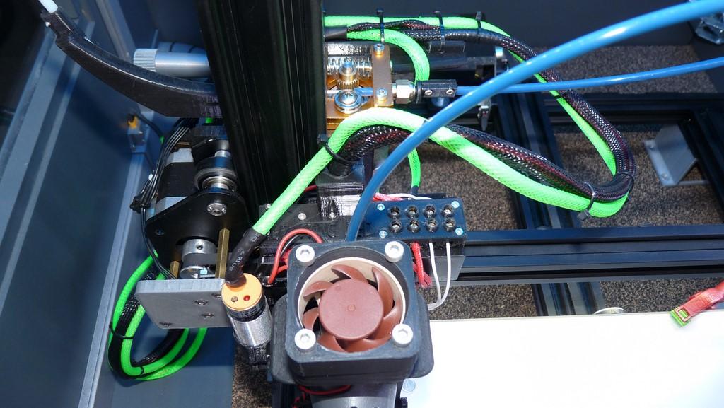

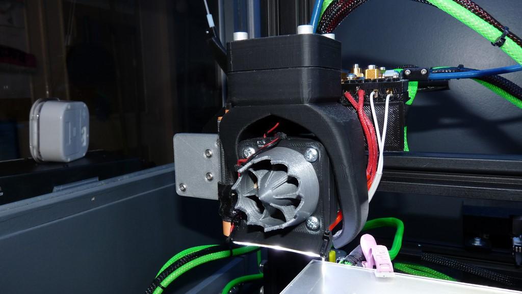

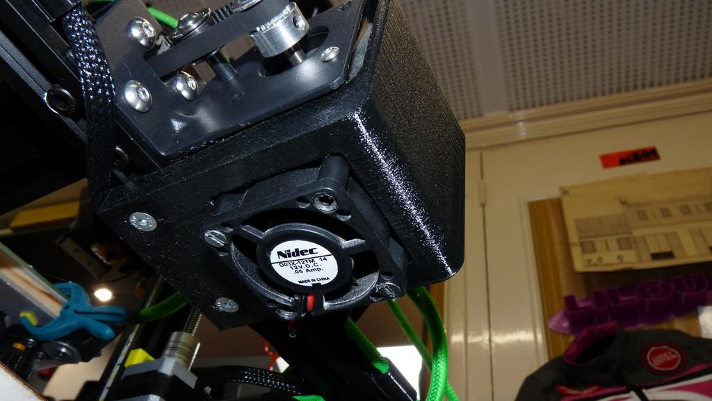

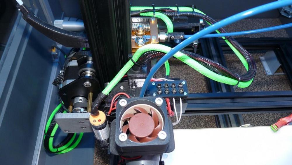

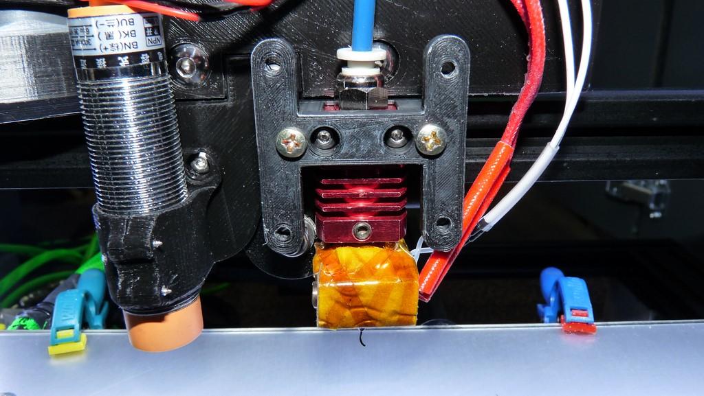

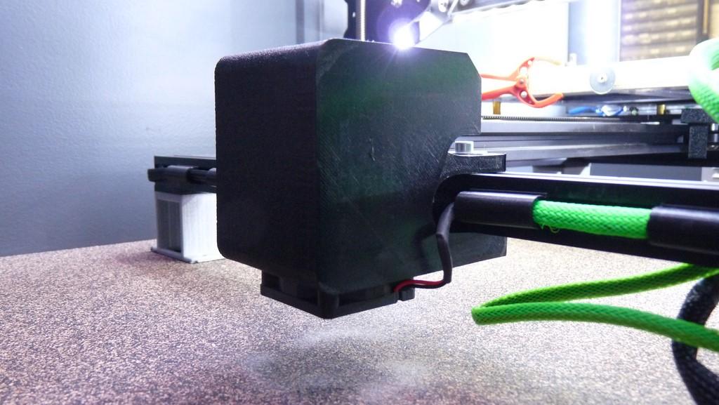

J’ai changé de Fang, afin de pouvoir monter un Noctua 40mm, car les ventilateurs radiaux, c’est bien gentil, mais c’est haut (bras de levier), mais bon, passe encore, mais c’est bruyant, et même si ça à l’air fiable, ça fait vraiment un bruit de vieux sèche-cheveux asthmatique avec des roulements en fin de vie. Et ça, bah je ne supporte pas…
Les vis CHC de la fixation du capot supérieur du Noctua sont en alu, afin d’éviter d’alourdir la masse mobile, surtout celle en porte à faux.
5ac8dcb35342c_P1300438(Copier).thumb.JPG.8afe97b2845c3f5fd908154621cc8d9d.JPG5ac8dcb5750fd_P1300439(Copier).thumb.JPG.9d40b805eaeab010aa68bb803a456dc9.JPG5ac8dce717899_P1300495(Copier).thumb.JPG.f349952eeeca2b375a754d85f4c52641.JPG

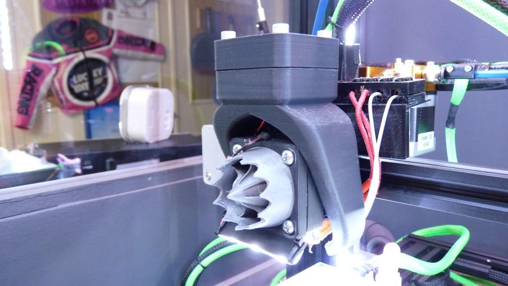

Le fang et ce modèle : https://www.thingiverse.com/thing:2473423, mais je l’ai un peu modifié, car la pièce en H, n’a pas les perçages bien symétriques, et les crocs trop hauts.
Je l’ai imprimé en ABS, car en PLA, si vous imprimé de l’ABS, bah il se déforme sous la chaleur.
J’ai modifié aussi la bouche de refroidissement de la buse, car moi je travaille en aspi et pas en soufflant.
J’ai aussi créé une cage et un enjoliveur pour un Noctua de 40x20 pour souffler dans les crocs.

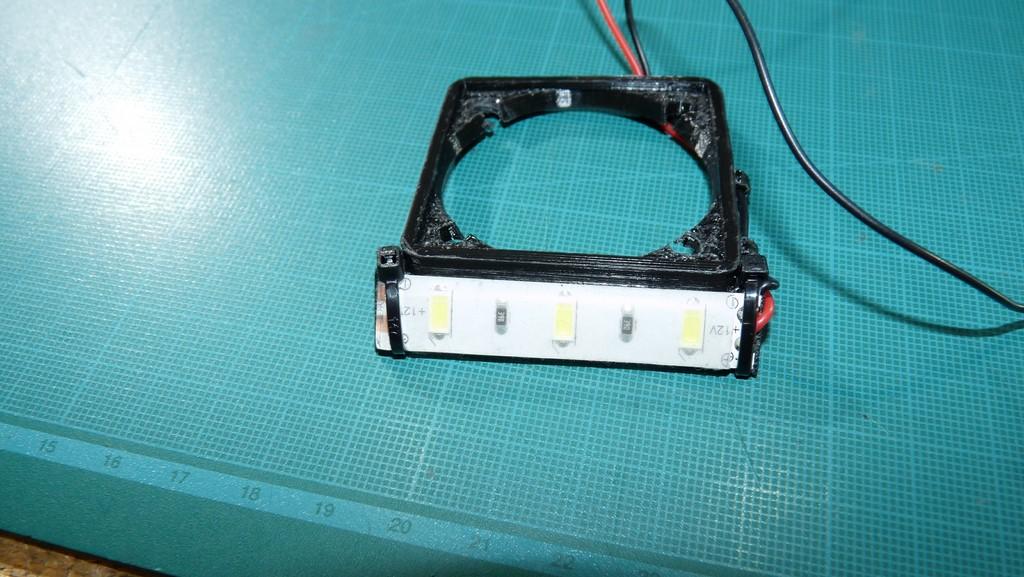

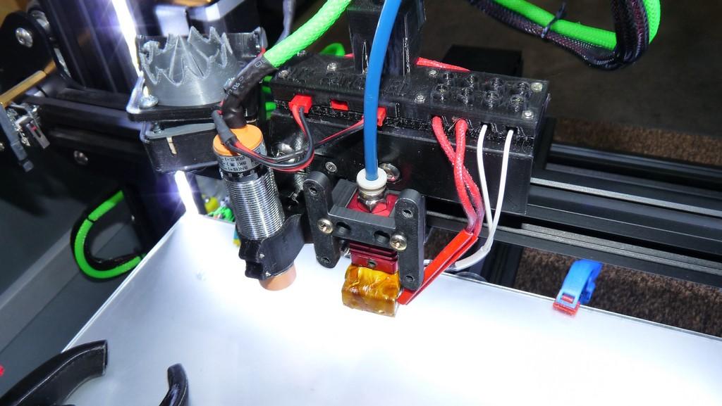

J’ai adapté l’extracteur de Nico et ai redessiné et imprimé un support de LED afin d’éclairer au mieux la buse.
Toute la tête d’impression repose sur un support que j’ai créé, qui me permet de tout débrancher vite fait, pour maintenance et changer la résistance chauffante très simplement, ainsi que la thermistance, sans soudure ni gaine thermo.
J’ai aussi amélioré la fixation du capteur du bed-levelling, en éliminant les gros écrous, très encombrants et contraignants pour le réglage de la hauteur et son montage/démontage.
J’ai redessiné le guide câble en fonction du nouvel ensemble de la tête d’impression, et aussi du nouvel environnement (caisson).
Alors, c’est bien beau tout ça, mais ça sert à quoi ???
1)    Avant tout, et surtout, se faire plaisir créé, et essayé d’améliorer.
2)    Imprimante protégée de la poussière
3)    Moins de bruit, beaucoup, beaucoup moins de bruit
4)    Et surtout, techniquement parlant, éviter les courants d’air et les changements brutaux de température, et ça marche carrément, l’ABS et beaucoup moins problématique, mon TPU à un meilleur rendu, et le PLA, ce n’est que du bonheur.
5)    Le plateau chauffant monte plus vite en température, et surtout se stabilise mieux et consomme moins.
6)    C’est beau, enfin , je trouve….

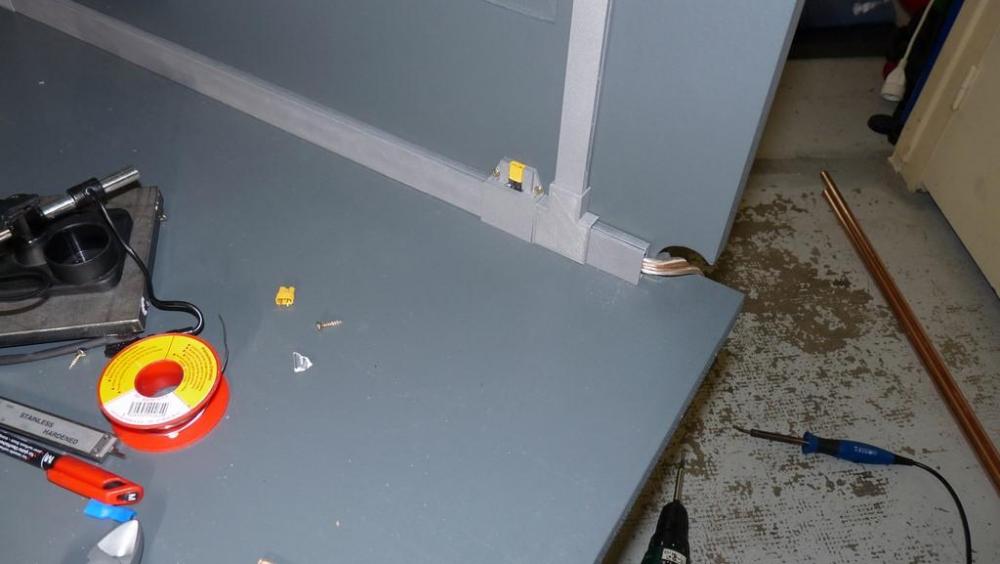

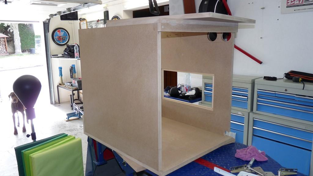

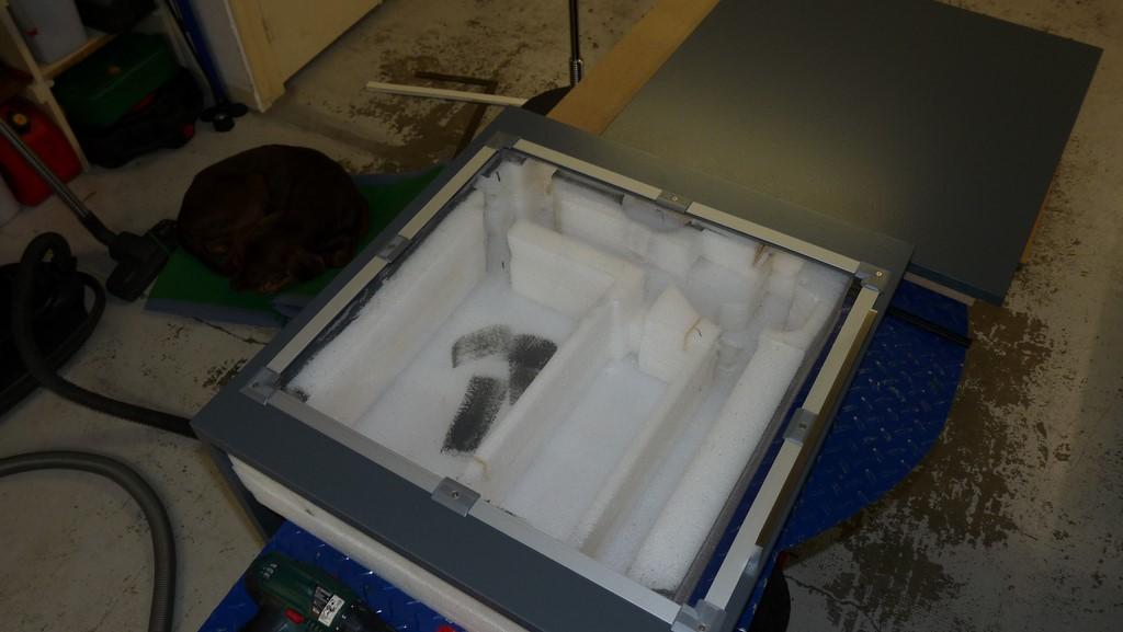

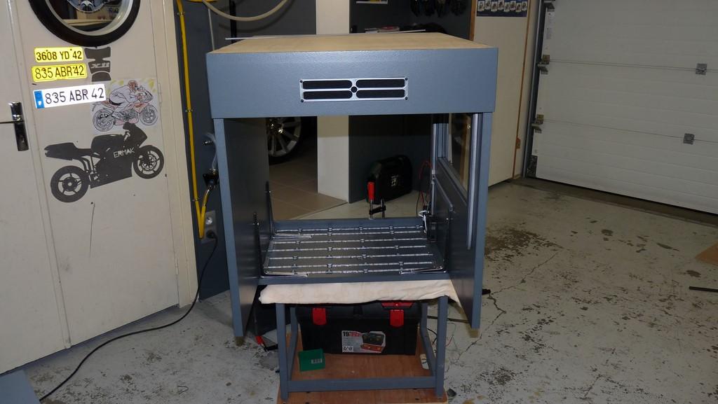

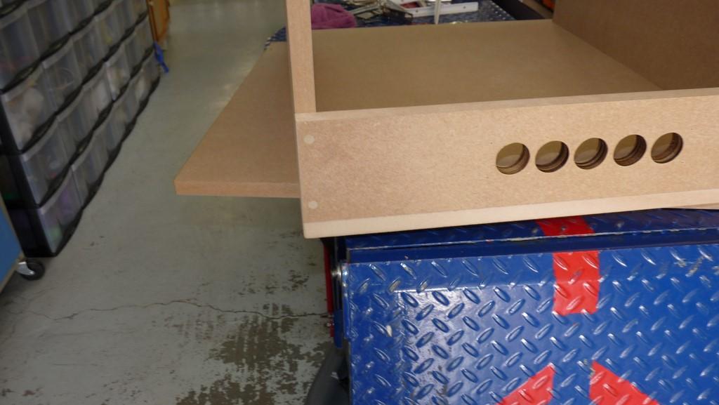

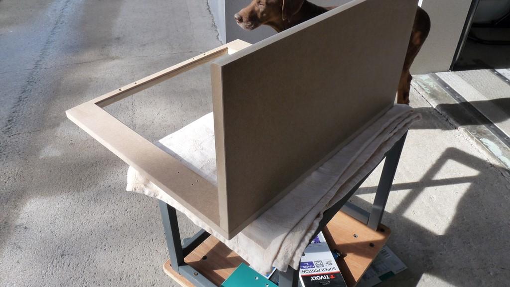

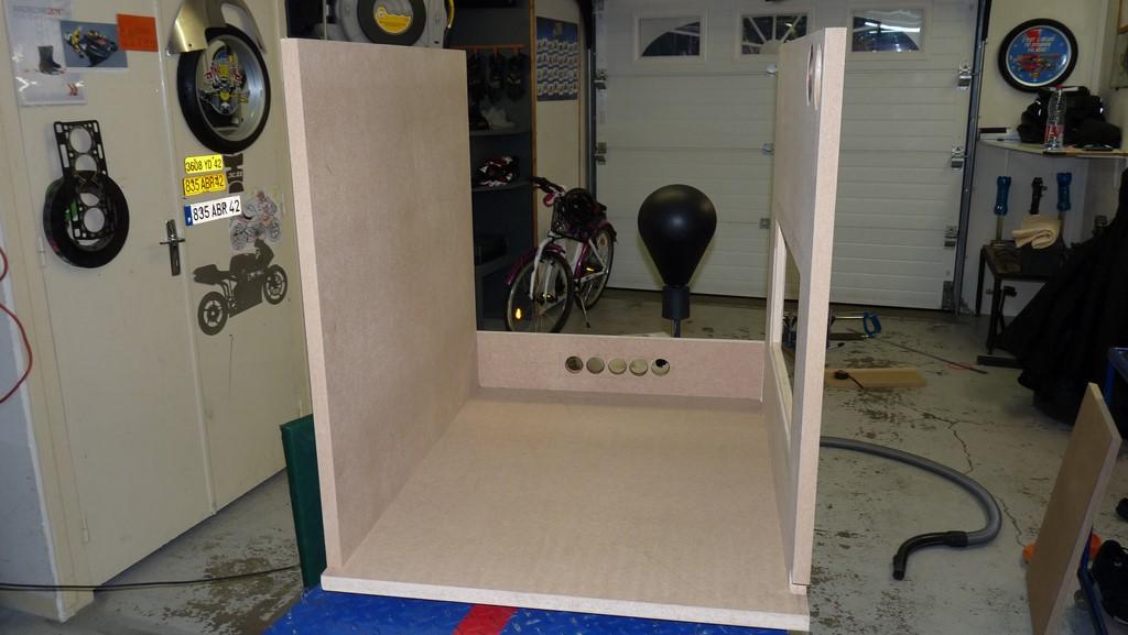

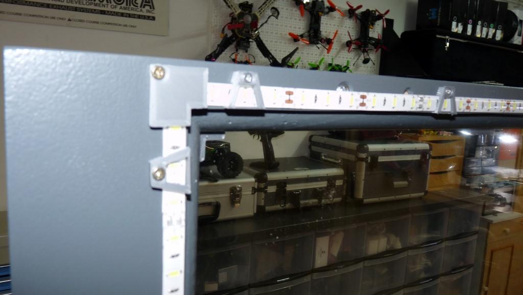

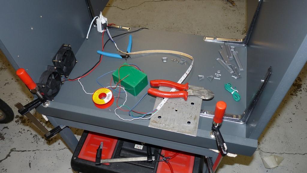

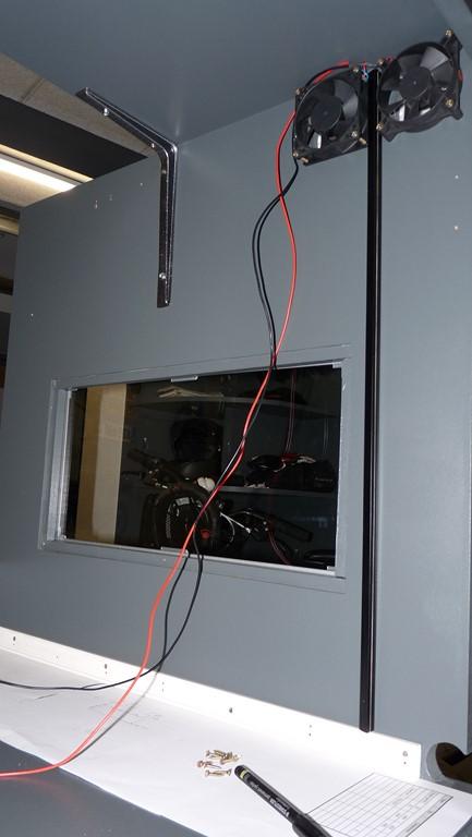

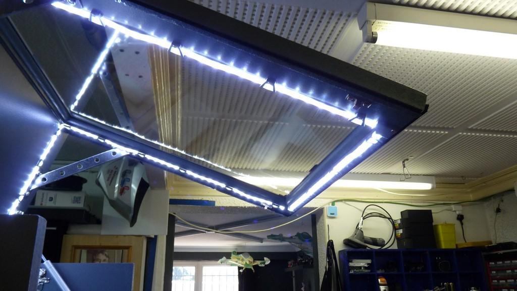

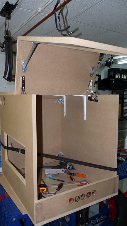

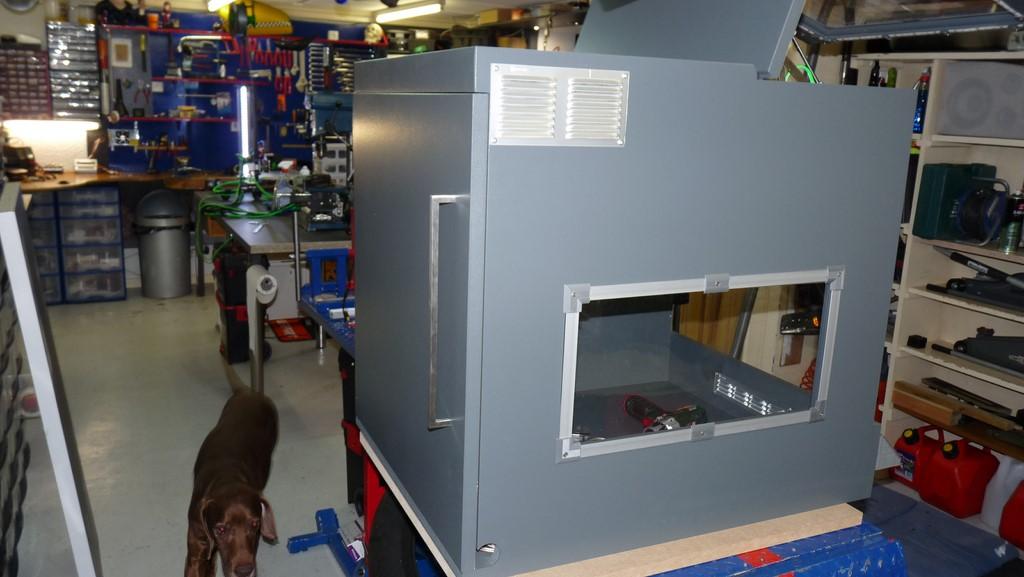

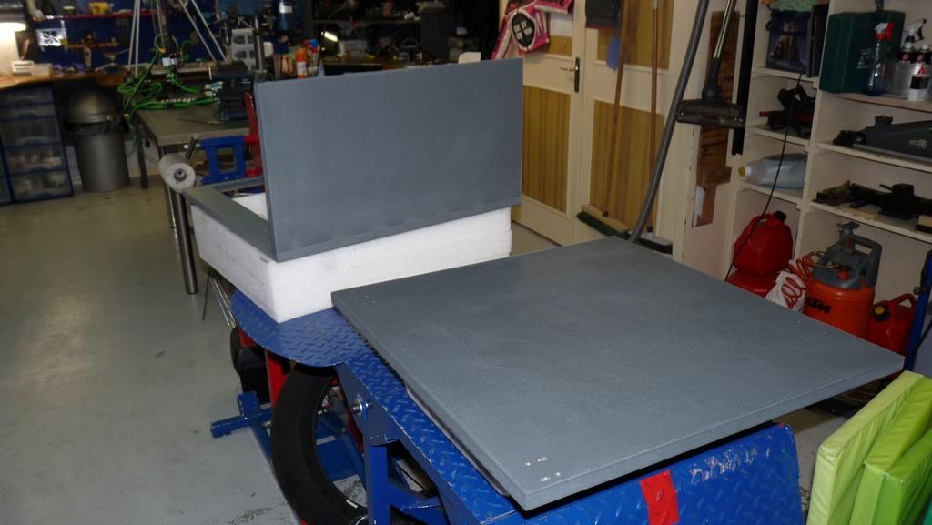

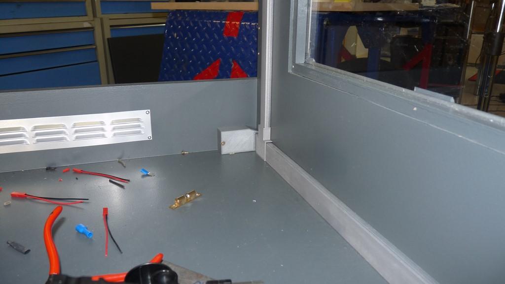

Quelques photos de la fabrication.

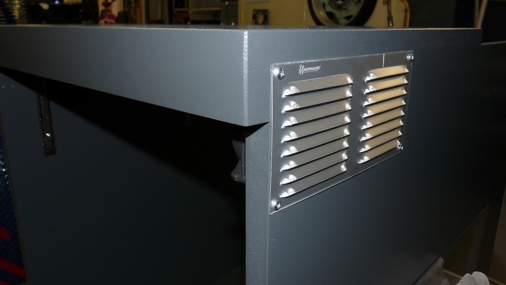

Les cadres autour des deux fenêtres en plexi sont fait avec du plat d'alu anodisé et des pièces imprimées pour l'occasion.
Le tout est collé vissé, pour l'étanchéité et éviter toute vibration.

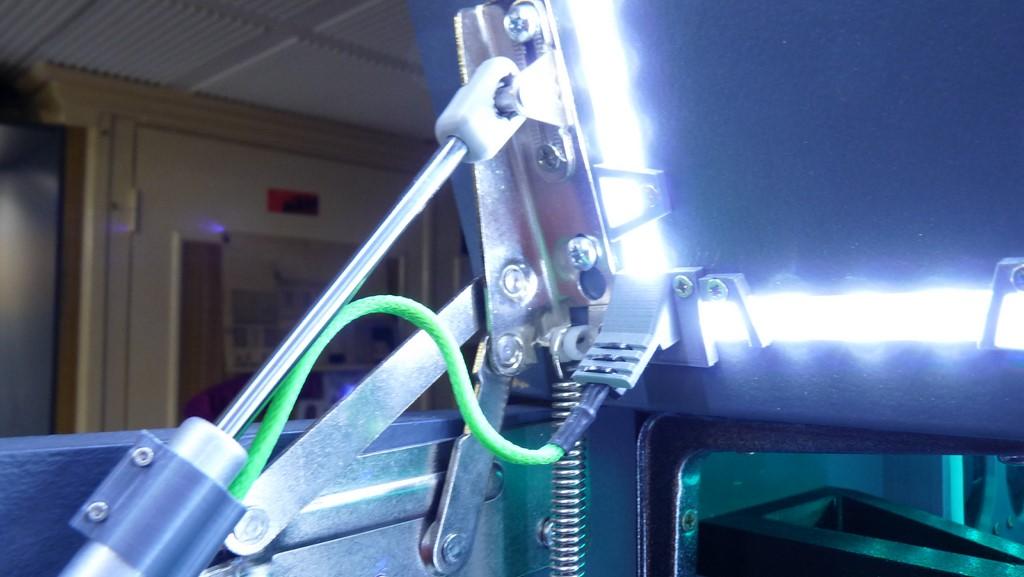

-Les vérins (env 12€).

-Les grilles alus de ventilation (env 12€).
