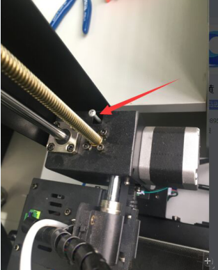

Allan-930 Posté(e) Janvier 26, 2018 Partager Posté(e) Janvier 26, 2018 Bonjour à tous, Je débute en imprimante 3d et je possède depuis peu une Anycubic i3 mega. Elle fonctionne super bien (pour l'instant du moins ) J'ai juste un petit truc énervant: quand je fais le réglage du plateau j'ai une des vis qui arrive en buté de ressort avant même que j'ai pu obtenir un jeu parfait avec la cale de 0.15. Je sais que ce n'est pas hyper grave mais je me dis que dans le futur si elle se dérègle un peu je serrai vite bloqué par ça. J'ai donc contrôler que le plateau ne soit pas en banane et ça n'a pas l'aire. En revanche la plaque métallique en dessous (celle qui coulisse sur l'axe y) est pas parfaitement plane. J'ai alors contacté le SAV Anycubic qui me dit connaitre le problème et me demande de faire des mesures qui confirment bien ce défaut de manufacture. Cependant aujourd'hui il me dise que je peux peut-être régler mon problème en touchant a la vis dans l'image qui suit: Pensez-vous que ce soit judicieux? Merci, et bonne journné Lien vers le commentaire Partager sur d’autres sites More sharing options...
Invité Posté(e) Janvier 26, 2018 Partager Posté(e) Janvier 26, 2018 (modifié) Si tu t'en sent capable le mieux serait de redresser la plaque. Sinon tu peut tricher en jouant sur le réglage des endstop comme ils te l'ont notifier en veillant à garder un axe Z bien aligné Modifié (le) Janvier 26, 2018 par Invité Lien vers le commentaire Partager sur d’autres sites More sharing options...
slayer-fr Posté(e) Janvier 26, 2018 Partager Posté(e) Janvier 26, 2018 (modifié) salut , desserres et décales le capteur endstop sur lequel il va faire contact Modifié (le) Janvier 26, 2018 par slayer-fr Lien vers le commentaire Partager sur d’autres sites More sharing options...
Allan-930 Posté(e) Janvier 26, 2018 Auteur Partager Posté(e) Janvier 26, 2018 (modifié) Il y a 5 heures, slayer-fr a dit : salut , desserres et décales le capteur endstop sur lequel il va faire contact Ok oui merci j'avais pas penser à ça en effet. Reste juste à bien mettre les deux contacteurs de l'axe z (car il me semble bien qu'il y en est deux ) au même niveau. Sinon j'ai aussi penser à acheter des ressorts de plateau légèrement plus court pour éviter d'avoir à faire tout ça... Modifié (le) Janvier 26, 2018 par slayer-fr Lien vers le commentaire Partager sur d’autres sites More sharing options...
Allan-930 Posté(e) Janvier 26, 2018 Auteur Partager Posté(e) Janvier 26, 2018 Si tu t'en sent capable le mieux serait de redresser la plaque. Sinon tu peut tricher en jouant sur le réglage des endstop comme ils te l'ont notifier en veillant à garder un axe Z bien alignéPour la redresser techniquement je peux (mon père à un garage auto où je pourrais le faire) mais en revanche ça m'embête de la démonter autant alors qu'en soit pour l'instant c'est vraiment pas très contraignant... A voirLe coup des endstop est pas bête. Merci Lien vers le commentaire Partager sur d’autres sites More sharing options...
slayer-fr Posté(e) Janvier 26, 2018 Partager Posté(e) Janvier 26, 2018 Il y a 3 heures, Allan-930 a dit : Le coup des endstop est pas bête. Ils sont souvent réglés un peu à l'arrache quand il livre la machine , le mien aussi, j'avais été obligé de le décaler Lien vers le commentaire Partager sur d’autres sites More sharing options...
Allan-930 Posté(e) Janvier 26, 2018 Auteur Partager Posté(e) Janvier 26, 2018 Ils sont souvent réglés un peu à l'arrache quand il livre la machine , le mien aussi, j'avais été obligé de le décaler À ok merci ! Lien vers le commentaire Partager sur d’autres sites More sharing options...
