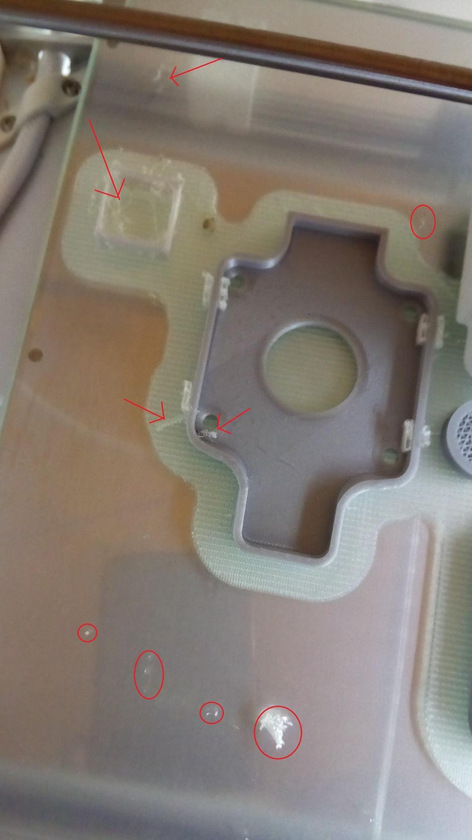

demandeinfos Posté(e) Janvier 31, 2018 Auteur Partager Posté(e) Janvier 31, 2018 Bonjour, J'imprime selon des disponibilités de machine, là c'est sur une Ultimaker 3. J'ai mis en pièce jointe un résultat. Là où sont les flèches en rouge, ce sont les "petites structures" imprimées en PVA dans et sur l'objet, et on voit bien que ça n'apparaît pas très bien défini. Le support en PVA initial sur la plaque l'est bien mieux. Bon après-midi. Lien vers le commentaire Partager sur d’autres sites More sharing options...

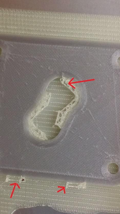

demandeinfos Posté(e) Janvier 31, 2018 Auteur Partager Posté(e) Janvier 31, 2018 J'ai ajouté une photo qui montre l'apparition de "petits bouts" de PVA sur le plateau, et la y en a pas beaucoup. Ce que j'appellerais "petites structures" dans mon cas ce sont en effet des parties de l'ordre < 1 mm à < 2 mm, c'est là que ça commence à donner de mauvais résultats avec le PVA. Infos : le fichiers .stl que j'utilise sont modélisés et exportés à partir de Blender, machine Ultimkr3, slicer Cura (dernier), les paramètres du PVA sont ceux par défaut de Cura. Lien vers le commentaire Partager sur d’autres sites More sharing options...

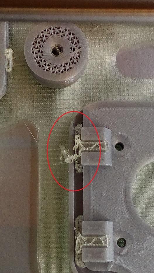

demandeinfos Posté(e) Janvier 31, 2018 Auteur Partager Posté(e) Janvier 31, 2018 Citation J'ajoute une dernière photo. Voilà une photo d'un cas typique, le "support" généré par le trancheur est super moche et surtout se casse la figure. Lien vers le commentaire Partager sur d’autres sites More sharing options...
