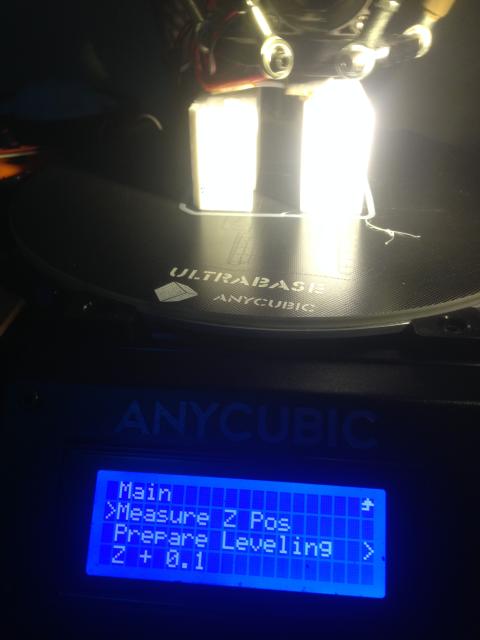

issartel Posté(e) Janvier 27, 2018 Partager Posté(e) Janvier 27, 2018 Bonjour à tous, Je démarre l’imprimante normalement, comme chaque fois. Et là je m'aperçois que mon Z n'est plus bon ? Comme ça, sans raison !! La veille j'avais lancé des impressions avec succès... Je décide lancer la procédure de l'AutoLeveling avec la sonde, "classique", Je suis la procédure étape par étape. Le problème est toujours là... Je relance plusieurs fois l'AutoLeveling sans succès. Parfois c'est même pire. Le problème n'est pas du Gcode puisque j'ai relancé des impressions (déjà imprimées) présentes sur la SD Card. Comment faire ? Heeeeelp !!! #détress AnyCubic Kossel 180mm Lien vers le commentaire Partager sur d’autres sites More sharing options...
Nenex Posté(e) Janvier 27, 2018 Partager Posté(e) Janvier 27, 2018 Salut, Tu peut faire un mesure Z pos (avec la sonde bien sur) et nous dire si ça fonctionne. Lien vers le commentaire Partager sur d’autres sites More sharing options...

Nenex Posté(e) Janvier 27, 2018 Partager Posté(e) Janvier 27, 2018 (modifié) Menu > AutoLeveling > mesure Z pos avec la sonde, moi je doit faire ça a chaque démarrage sinon ça me fait comme toi. Ensuite tu peut lancer un print de test et et tu regarde si c'est bon sinon, si c'est pas super comme première layer tu pause le print ensuite tu va dans ce même menu (autoleveling) et tu ajuste avec Z +0.1 ou -0.1 et tu store et résume le print a chaque test quand tu trouve que ta first layer bonne, c'est que tes bon. Modifié (le) Janvier 27, 2018 par Nenex Lien vers le commentaire Partager sur d’autres sites More sharing options...

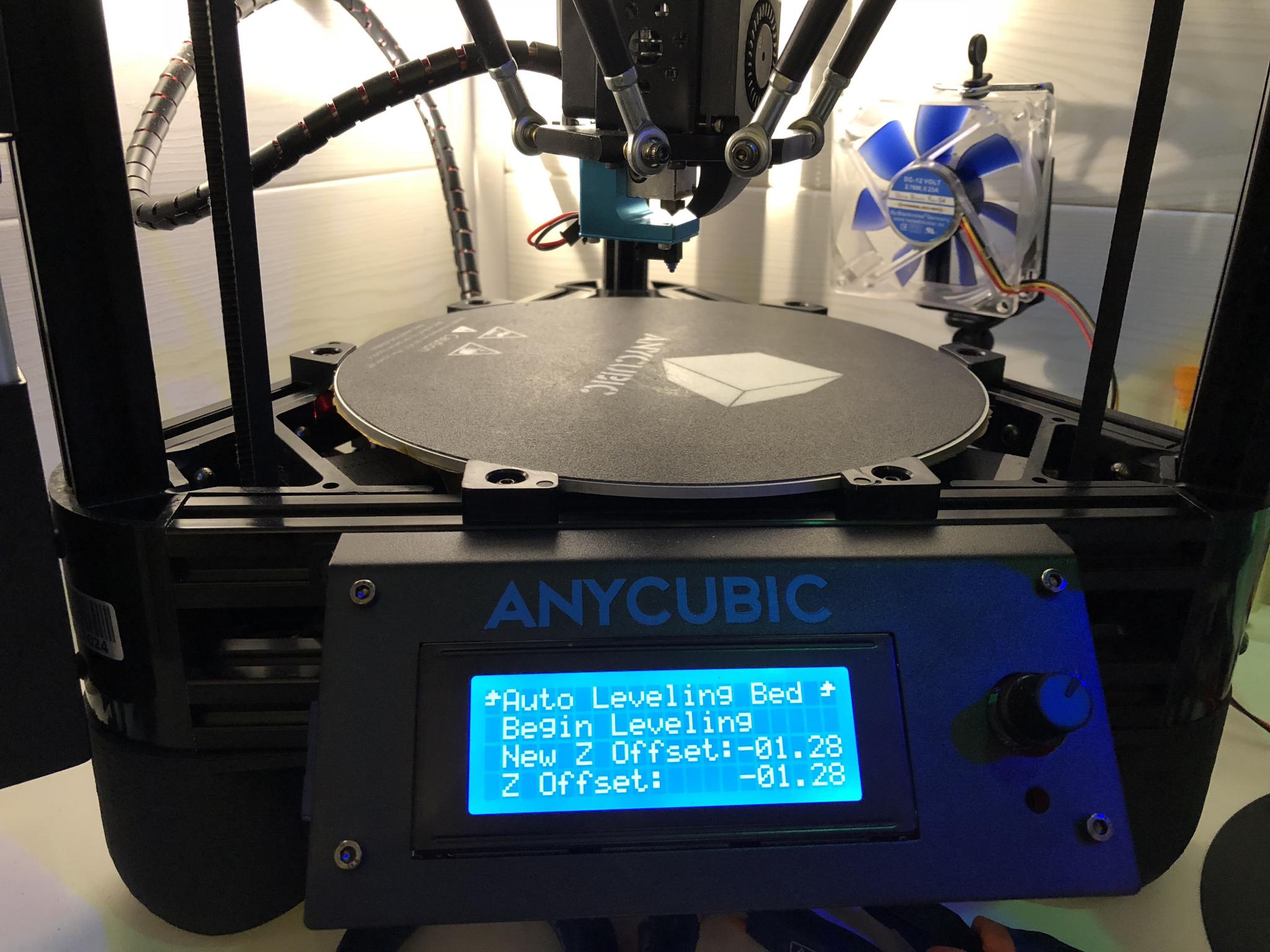

issartel Posté(e) Janvier 27, 2018 Auteur Partager Posté(e) Janvier 27, 2018 (modifié) J’exécute en premier la commande Measure Z Pos, après la mesure elle redémarre ensuite j’exécute Begin Leveling... je corrige Z-offset avec la nouvelle mesure... Je fais STORE, et pas là c’est pas bon Modifié (le) Janvier 27, 2018 par issartel Lien vers le commentaire Partager sur d’autres sites More sharing options...

Nenex Posté(e) Janvier 27, 2018 Partager Posté(e) Janvier 27, 2018 fait gaffe ton z offset est vraiment différent de l'ancien Lien vers le commentaire Partager sur d’autres sites More sharing options...

issartel Posté(e) Janvier 28, 2018 Auteur Partager Posté(e) Janvier 28, 2018 bon du coup j'ai changé de Firmware pour passer sur la version du Marlin 1.1.5 et recalibré l'ensemble, ça tourne correctement maintenant Lien vers le commentaire Partager sur d’autres sites More sharing options...
