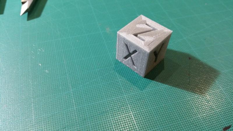

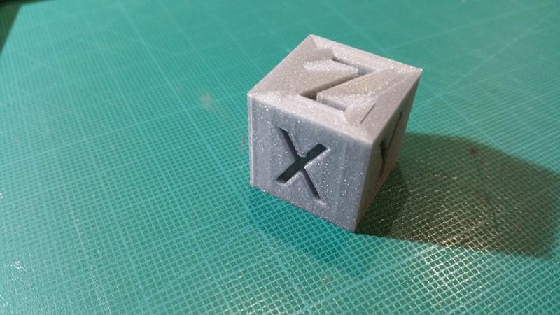

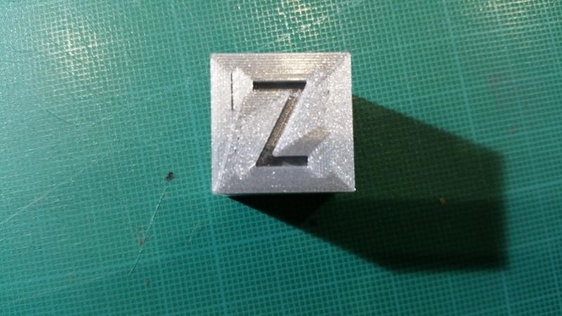

gregorally Posté(e) Janvier 27, 2018 Partager Posté(e) Janvier 27, 2018 (modifié) Bon, j'ai imprimé cette pièce, le résultat donne : Bon, j'ai imprimé cette pièce, le résultat donne : Face X : 20,10 Faxe Y : 20,06 Face Z: 19,92. Le X et le Y ne sont pas centrés, et le trait à coté du Z est rédhibitoire ... Quelles peuvent être les raisons, et leurs remèdes, s'il vous plait ??? Modifié (le) Janvier 27, 2018 par gregorally Lien vers le commentaire Partager sur d’autres sites More sharing options...

zavala13 Posté(e) Janvier 27, 2018 Partager Posté(e) Janvier 27, 2018 @gregorally: Si tu utilises CURA, le trait à coté du Z c'est le remplissage concentrique (1ère et dernière couches) (option de Cura) Essayes le mode linéaire pour les autres problèmes, là c'est le mystére Lien vers le commentaire Partager sur d’autres sites More sharing options...
gregorally Posté(e) Janvier 29, 2018 Auteur Partager Posté(e) Janvier 29, 2018 Merci, car effectivement le mode linéaire supprime ce défaut de remplissage. Lien vers le commentaire Partager sur d’autres sites More sharing options...

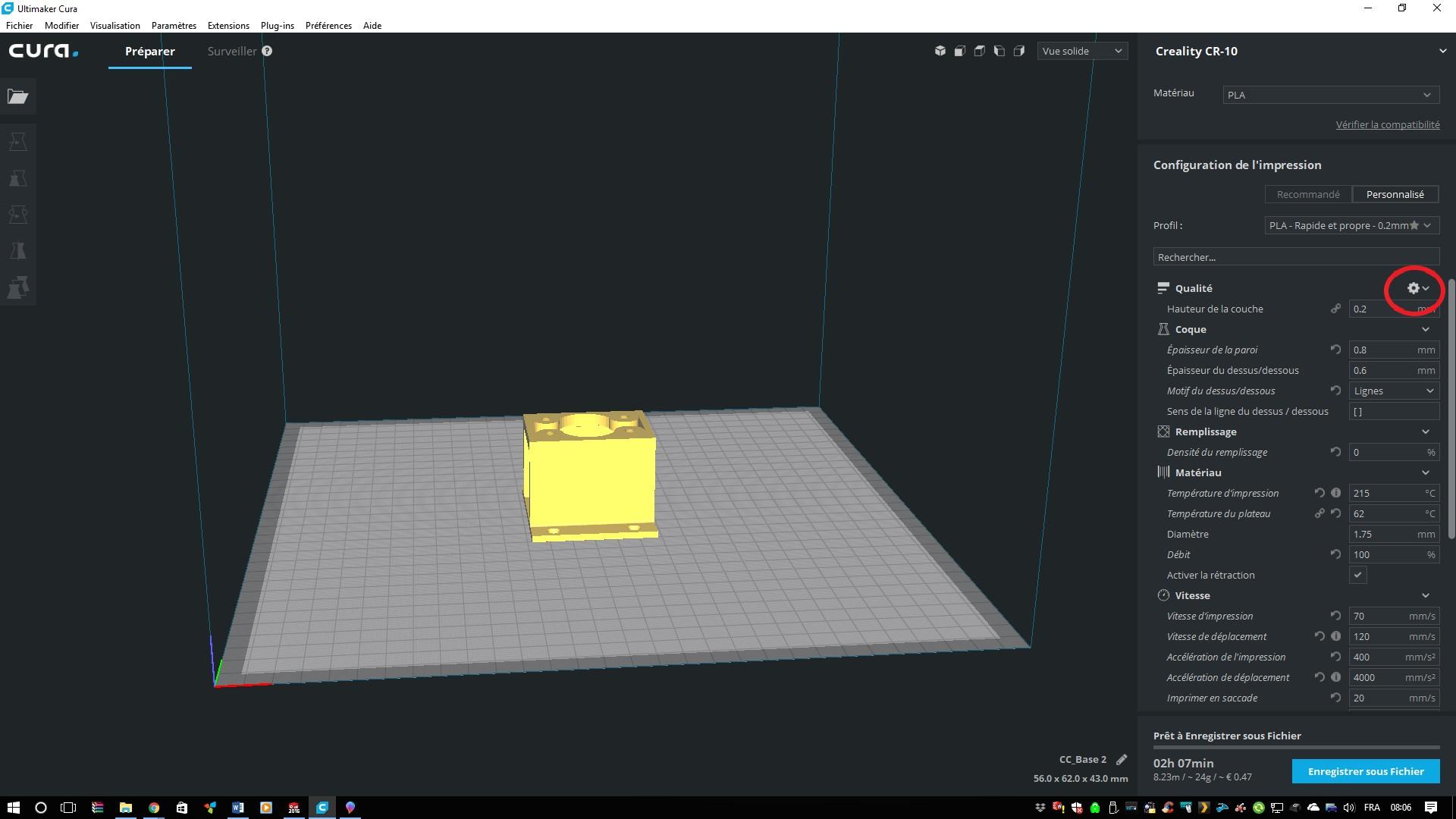

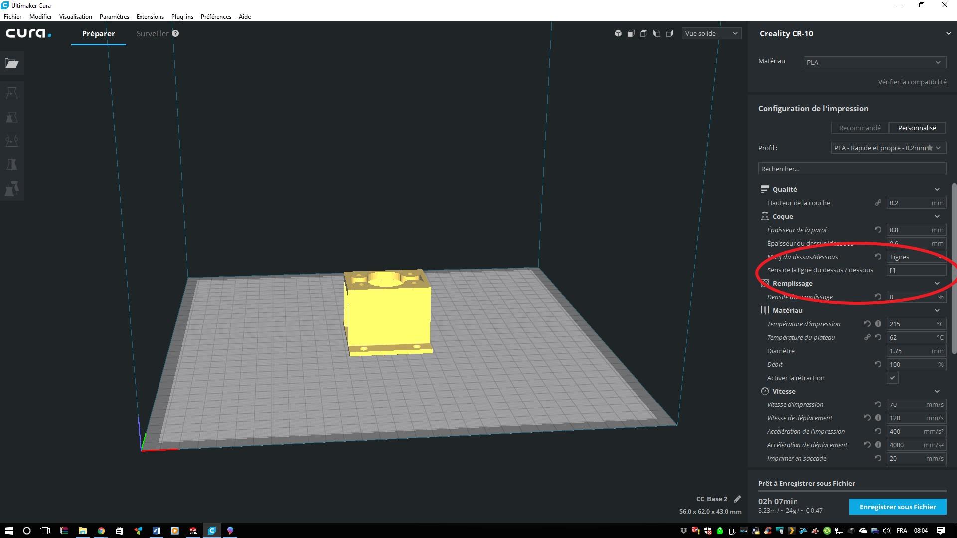

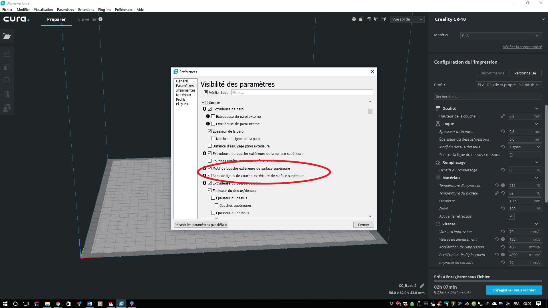

gregorally Posté(e) Février 2, 2018 Auteur Partager Posté(e) Février 2, 2018 (modifié) Ici : Pour le faire apparaitre en plus des réglages par défaut, et le régler, il faut cliquer ici : Et tu vois s'afficher ce tableau ou tu activeras le paramètre de la première capture d'écran. Voilà Modifié (le) Février 2, 2018 par gregorally Lien vers le commentaire Partager sur d’autres sites More sharing options...
poulpe69 Posté(e) Février 2, 2018 Partager Posté(e) Février 2, 2018 Merci beaucoup. J'avais trouver l’accès au menu déroulant (par un autre chemin) mais je savais pas ce que je devais cocher. Lien vers le commentaire Partager sur d’autres sites More sharing options...
