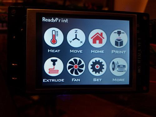

toplese56 Posté(e) Janvier 25, 2018 Auteur Partager Posté(e) Janvier 25, 2018 L’écran communique avec l'imprimante !!! Dans le fichier config de l'ecran TFT 3.2, il faut changer des lignes... ######### Printer type setting ################################## #mainboard firmware setting(marlin:1; repetier:2; smoothie:3) >cfg_firmware_type:3 #machine setting (Normal:1; Delta:2) >cfg_machine_type:1 #baud rate (9600:1; 57600:2; 115200:3; 250000:4) >cfg_baud_rate:3 J'ai mis #mainboard firmware setting(marlin:1; repetier:2; smoothie:3) sur 3 au lieu de 1 et #baud rate (9600:1; 57600:2; 115200:3; 250000:4) sur 3 au lieu de 4, ce qui correspond à : # Serial communications configuration ( baud rate default to 9600 if undefined ) uart0.baud_rate 115200 # Baud rate for the default hardware serial port du fichier config de la MKS. Si ca peut servir... Par contre, j'ai tjr mes soucis de moteurs bruyants... des problèmes de sens d'axes aussi visiblement ^^ Comme quoi, en quelques minutes et un bon extracteur de doigts dans le ... heu pardon, un peut de motivation et de matiere grise, on peut avancer dans le bon sens Lien vers le commentaire Partager sur d’autres sites More sharing options...
pascal_lb Posté(e) Janvier 25, 2018 Partager Posté(e) Janvier 25, 2018 Il y a 4 heures, toplese56 a dit : un peut de motivation et de matiere grise, on peut avancer dans le bon sens exact et en plus tu ne crois pas que je vais te mâcher tout le travail Tu dis que tes moteurs sont bruyants, mais par contre est ce que tu peux faire un home ? L'avantage avec le TFT 3.2 c'est que tu peux faire un home sur tous les axes en même temps ou individuellement donc tu peux voir si tes endstop sont bien dans le bon sens Tu peux nous mettre une photo de ta SBASE branchée ? Lien vers le commentaire Partager sur d’autres sites More sharing options...

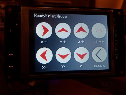

toplese56 Posté(e) Janvier 26, 2018 Auteur Partager Posté(e) Janvier 26, 2018 Il y a 8 heures, pascal_lb a dit : ok apparemment pas de problème de branchement, tu ne m'as pas répondu sur les homes.... Ah oui, alors pour le homing via l'ecran 3.2''... les axes alpha et beta ( X et Y ) se déplacent de 1cm en direction du capteur, j’appuie plusieurs fois selon là d'où ils partent et petit à petit ils arrivent au capteur. Pour le Z ( gamma) ca marche nickel . Par contre X et Y veulent aller un peut plus loin que le capteur, je pense d'environ 1 cm et font vibrer les moteurs ( des pas qui sautent ?) Par contre quand je bouge mes axes via l’écran, ils touchent et déclenchent le capteur ( petit clic du capteur méca) mais ne s'arretent pas... j'ai faillit flinguer mon capteur Z, il est fonctionnel mais tire le tronche^^ J'ai inversé le sens des capteurs dans Smootie et là ils se barrent tous a l'oposé de manière continue (les 20 cm des axes X et Y ) j'usqu'a coupure de l'alim générale de ma part car c'est pas bon. Petite question : face a l'imprimante, X+ bouge vers la droite et X- vers la gauche ? Y+ bouge le plateau vers le fond et Y- vers l'avent ? Pour le Z normalement c'est bon Z+ vers le haut Z- vers le bas. Les pictos de l’écran m'ont peut être induis en erreur, les flèches sont en diagonales ^^ Lien vers le commentaire Partager sur d’autres sites More sharing options...
pascal_lb Posté(e) Janvier 26, 2018 Partager Posté(e) Janvier 26, 2018 il y a une heure, toplese56 a dit : X+ bouge vers la droite et X- vers la gauche ? Y+ bouge le plateau vers le fond et Y- vers l'avent ? Pour le Z normalement c'est bon Z+ vers le haut Z- vers le bas. oui ça c'est tout bon par contre dans les menu du TFT tu as move qui déplace les axes mais ne tient pas compte des endstops, donc si tu demandes dans l'image ci-dessous le déplacement de ton axe X il se déplacera seulement de 1mm ( tu peux déplacer de 0.1 ou 1 ou 10mm en appuyant sur le bouton plusieurs fois) mais une fois arrivé en buté si tu continue à appuyer sur le déplacement il forcera sur le endstop et le moteur fera un drôle de bruit Home là ton déplacement vers le home se fera en tenant compte des endstops en faisant home tu enverra tes 3 axes en home, avec les 3 autres boutons tu pourras faire des homes sur chaque axe ce qui est très pratique Lien vers le commentaire Partager sur d’autres sites More sharing options...
toplese56 Posté(e) Janvier 26, 2018 Auteur Partager Posté(e) Janvier 26, 2018 J'ai trouvé, Y se déplaçait mal... le bon truc c'est : X+ bouge l'extru vers la droite et X- vers la gauche Y- bouge l'extru le plateau vers le fond et Y+ vers l'avent La position "+" de XY et Z éloignent l'extrudeur du capteur en faite, la base... ne rigolez pas SVP ^^ Par contre, je suis parti sur ce fichier config de smoothiewere : https://raw.githubusercontent.com/Smoothieware/Smoothieware/edge/ConfigSamples/Smoothieboard/config Il est différent de celui que Pascal à posté en début de topic. Tous mes fichiers ( carte et écrans ) viennent de là : https://github.com/makerbase-mks/ Y a plus qu'a faire du propre pour raccorder les fils des moteurs Z et lancer le print d'un cube 20x20 Lien vers le commentaire Partager sur d’autres sites More sharing options...
pascal_lb Posté(e) Janvier 26, 2018 Partager Posté(e) Janvier 26, 2018 il y a 6 minutes, toplese56 a dit : Y- bouge l'extru le plateau vers le fond et Y+ vers l'avent exact sur mon précédent post je n'avais pas vu que c'était à l'envers il y a 7 minutes, toplese56 a dit : La position "+" de XY et Z éloignent l'extrudeur du capteur en faite, la base... ne rigolez pas SVP ^^ c'est pas le genre de la maison il y a 7 minutes, toplese56 a dit : Y a plus qu'a faire du propre pour raccorder les fils des moteurs Z et lancer le print d'un cube 20x20 super ! tient nous au courant de la suite... Lien vers le commentaire Partager sur d’autres sites More sharing options...
toplese56 Posté(e) Janvier 26, 2018 Auteur Partager Posté(e) Janvier 26, 2018 il y a 7 minutes, pascal_lb a dit : move qui déplace les axes mais ne tient pas compte des endstops, donc si tu demandes dans l'image ci-dessous le déplacement de ton axe X il se déplacera seulement de 1mm ( tu peux déplacer de 0.1 ou 1 ou 10mm en appuyant sur le bouton plusieurs fois) mais une fois arrivé en buté si tu continue à appuyer sur le déplacement il forcera sur le endstop et le moteur fera un drôle de bruit Ah, on s'est croisé J'ai résolu mes problèmes Bizarre que move force sur les end stop, j'ai cru lire un truc là dessus sur le fichier config : alpha_limit_enable false If set to true, the machine will stop if one of the alpha ( X axis or alpha tower ) endstops are hit beta_limit_enable false If set to true, the machine will stop if one of the beta ( Y axis or beta tower ) endstops are hit gamma_limit_enable false If set to true, the machine will stop if one of the gamma ( Z axis or gamma tower ) endstops are hit Lien vers le commentaire Partager sur d’autres sites More sharing options...
