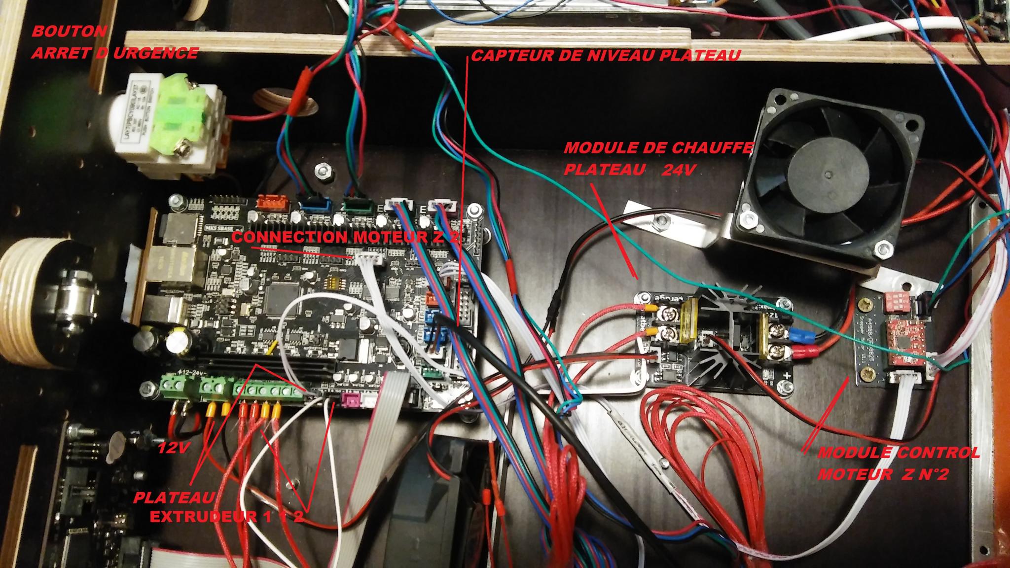

SALUTATION ET BONNE ANNEE A TOUS . j ai acheté une mks s base 1.3 et écran tft 3.2 pour l imprimante que je me suis créer, je préviens de suite je n'ai rien pigé au fonctionnement de la carte. celle ci je l alimente en 12 volt, mon lit chauffant via carte extension en 24 pour cause de fort ampérage plateau silicone de 320x320. mon 2ème moteur Z passe par un module extension au lieu d un câble en Y; tous mes moteur sont en 1.5A pour cause de grandeur imprimante. lors de mes premiers essai dans le flou que deux axes fonctionnent sur les 3, impossible de faire tourner mon moteur z numero 2 par carte extension, impossible de mettre en chauffe mon lit;
devant tant de déboire j'ai arrèté là et je recherche de l aide pour me guider car les infos sur le smoothie sont faible ou je ne comprend rien, sauf en lisant quelques un de vos commentaires qui m'aiguille un peu.
alors si vous connaissez un manuel en francais , que l un de vous sait comment activer moteur par les fiches d'extension et autres, par avance merci

bon @gentipierrot on va repartir de zéro, peux tu me mettre une photo de ta carte complètement branchée ?

voici la photo demandée en pièce jointe.

alors j'ai regardé tes branchements, le moteur du X n'est pas branché ?
à ta place je ferais pour l'instant un branchement en Y sur l'axe Z jusqu'à ce que la machine fonctionne correctement ensuite tu pourras te pencher sur le branchement d'un driver "annexe" car je ne suis pas sur que le brancher à cette endroit soit une bonne chose
Je remarque que tu n'as pas branché non plus le endstop de l'axe Y ?...
tu as apparemment branché un "capteur de nivellement, met à la place un endstop (pour l'instant)...
il vaut mieux que tout soit branché le plus simplement au départ et modifier ensuite, que de partir sur un branchement plus complexe et de n'arriver à rien ;)

BONSOIR, exacte je n'ai pas tous mis comme tu l'as remarqué comme tous les capteur de fin de course. pour l'instant je ne vais pas faire le branchement en y car je n'ai pas de moteur de puissance moindre.
le capteur de nivelage est également mis pour la photo, sinon pour les essais il est ôté. j'ai refait un essai mais toujours rien le WE prochain je retelechargerai encore les dernier driver et je les installerai. mais c'est étonnant que ni par pc ni par clavier j'arrive plus à faire fonctionner ne serait ce qu'un moteur.
ça parait simple et pour autant au vu des résultats je suis dans le brouillard car je stagne sans comprendre où se situ le problème.

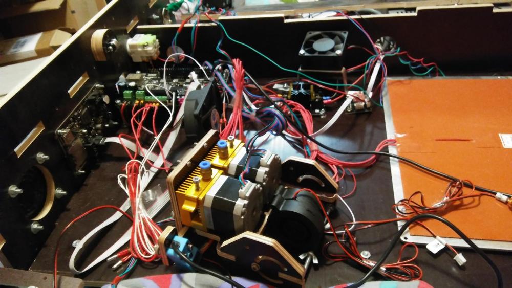

bonjour, suite aux derniers échanges postés et dont j'ai fait lecture, j'ai revu mes firmwars et connections. maintenant mes moteurs fonctionnent tous sauf le Z n°2 pas programmé avec module d'extension. mes chauffes extrudeurs fonctionnent mais mon relais 24v pour le plateau est défectueux  côté  partie puissance, mais partie commande ça semble fonctionner également. seuls bémols sont l'essai d'un arret d'urgence sur l'axe X avec fonction home = ça ne fonctionne pas sur les 2 connectiques carte, et l'arret d'urgence avec logiciel repetier (mais comme c'est la seul commande et que au paravent je n'ai pas modifié le firmware pour fonctionner autre qu'avec pronterface, ce serait peut être une explication !), autrement seul souci avec proterface, j'ai mon moteur axe z qui ne voulait plus s'arrèter lors d'une commande de mouvement à un instant donné.
ceci dit ça semble prometteur car pas remarqué de bruits suspects, ni de disfonctionnement hormis le fin de course mais je n'ai rien touché sur ce sujet dans le firmware
je vais rapidement commander un autre relais 24v pour mon plateau.
par contre ayant acheté chez geetech le kit support pour montage double extrudeur côte à côte et support rail métalique monté sur les axes Z, je trouve mon ensemble plutôt lourd et le métal plutôt léger en raideur pour supporter le poids, et en terme de fonctionnement vaincre l'inertie en changement de mouvement de l'ensemble.
j'aimerai recevoir des commentaires et critique à ce sujet d'utilisateur.
enfin si mes craintes sont justifié, je peux monté une double tête d'extrusion avec moteur déporté (fixe sur portique). je sais que ce montage et moins bien et gestion du retrait de filament et problème de coulure difficile à contrôler dû au long tube d'acheminement du filament entre moteur et extrudeur, mais arrive t'on à faire de bonne impression ?

Bonsoir !
@gentipierrot  Pour et répondre à une question, avec mes deux machines,
j'arrive à un résultat très correct, chacune en bowden !
D'ailleurs je suis en train de monter ma " Hervus " en double extrudeur,
je n'imagine pas installer deux extrudeurs sur mon Z !!
Hervé
